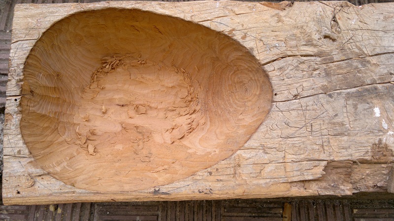

Δημήτρη,
εδώ η φωτογραφία που σου υποσχέθηκα με το μισοσκαμένο μισομπούζουκο σε κυπαρίσσι 150 ετών.

« Απάντηση #7 στις: Μαΐου 01, 2012, 12:29:17 μμ »
Παράθεση
Δημήτρη,
Βρε μπαγάσα Κούρε τέτοια κάνεις στην Κρήτη? :) :) ;) ;)
Πράγματι το κυπαρίσσι κάνει για οργανοκατασκευή και το μαόνι για μπράτσο ιδίως αυτό της Ονδούρας και το ιρόκο είναι αρκετά σκληρό ξύλο ,με καθαρή πυκνότητα 0.68 gr/cm3 σε 15% υγρασία ξύλου. Φυσικά για χρήση σε μουσικά όργανα πρέπει η υγρασία να είναι πολύ χαμηλότερη.
Απ: Κατασκευη τζουρα
« Απάντηση #8 στις: Μαΐου 01, 2012, 03:45:09 μμ »
Τριαντάφυλλε ο τάκος που θα κουμπώσει το μανίκι που είναι;
Πάντως για να το φέρεις μετά απ έξω και να του δώσεις σχήμα θα έχει ζόρι φαντάζομε. Αυτή την μέθοδο δεν την είχα καν σκεφτεί.
« Απάντηση #9 στις: Μαΐου 01, 2012, 07:38:58 μμ »
Τώρα πρόσεξα το σχέδιο γύρω απ το σκάψιμο οπότε κατάλαβα που είναι ο τάκος ;D

« Απάντηση #10 στις: Μαΐου 02, 2012, 07:44:47 μμ »
Δημήτρη,
Τριαντάφυλλε τα χείλη του σκάφους που θα πατήσει το καπάκι τι τελικό πάχος θα έχουν ωστε να πιάσει καλά το καπάκι; Στον μπροστά τάκο 4 εκατοστα είναι αρκετά για στέρεο δέσιμο σκαφους―μπράτσου;
« Απάντηση #11 στις: Μαΐου 02, 2012, 10:55:03 μμ »
Δημήτρη,
το πάχος του σκάφους θα είναι περίπου 4 χιλ., το συνολικό πάχος στα χείλη περίπου 6-7 χιλ. ενώ ο τάκος θα έχει μήκος 4-5 εκ. με πιθανότερο τα 4,5 εκ.
