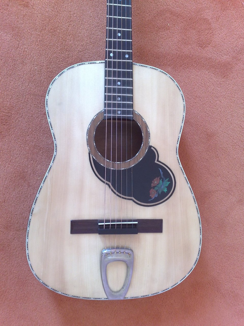

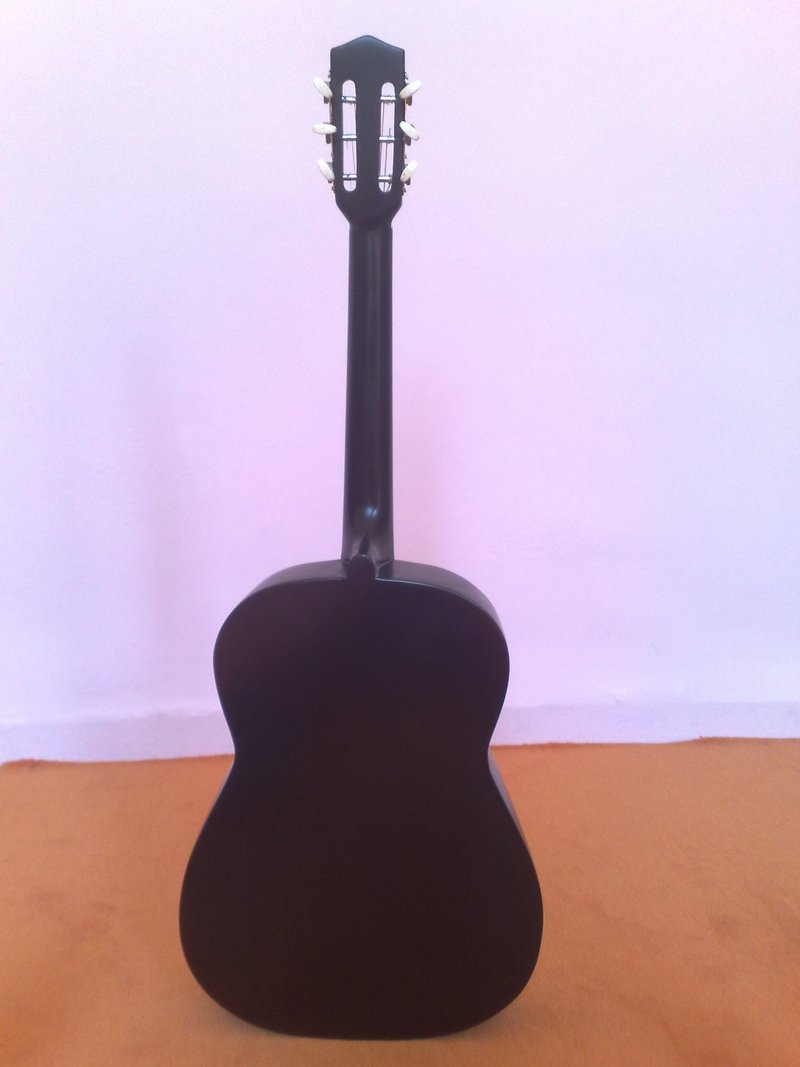

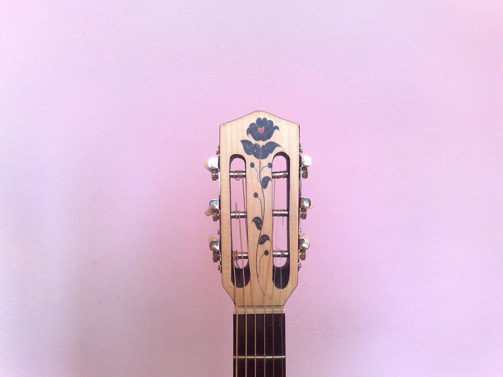

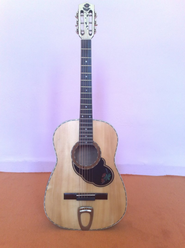

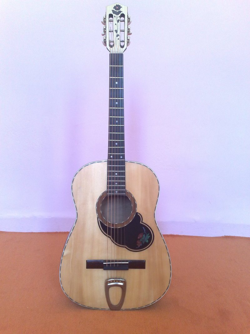

Πέρυσι αγόρασα μία ρεμπετικοκιθάρα αλλά είχε το μαύρο της το χάλι. Τόσο που αναγκάστηκα να την κάνω πειραματόζωο στις επισκευές.
Δυστυχώς δεν έχω τραβήξει καθόλου φωτογραφίες οπότε θα προσπαθήσω να κάνω μία περιγραφή.
Είχε ελαφρό σκέβρωμα και κομμένο καπάκι στην ένωση με την ταστιέρα (πάνω και κάτω). Το κενό ήταν γύρω στον μισό πόντο οπότε και έβαλαν φιγούρα από πάνω.
Στην απόφασή μου για γενικό ρεκτιφιέ είχα συνοδοιπόρο τον φίλο μου Στέφανο. http://www.stefanosraptis.gr/
Με τα εργαλεία του και την βοήθειά του έκανα τις ακόλουθες εργασίες:
Άλλαξα ταστιέρα, λέπτυνα το μπράτσο στα μέτρα μου (και σε πάχος και σε ύψος), άλλαξα καπάκι και πλάτη, έβαψα και έφτιαξα φιγούρα.
Το αισθητικό αποτέλεσμα θα το κρίνεται εσείς. Όσο για το ακουστικό νομίζω ότι είναι υπερβολικά καλό για άσχετο (η τύχη του πρωτάρη ;D). Δυνατή, λαμπερή και μαλακή στο παίξιμο. Δεν έχει όμως καθαρό ρεμπέτικο ήχο. Δεν πειράζει όμως γιατί το κενό το καλύπτει η Απαρτιάν.
