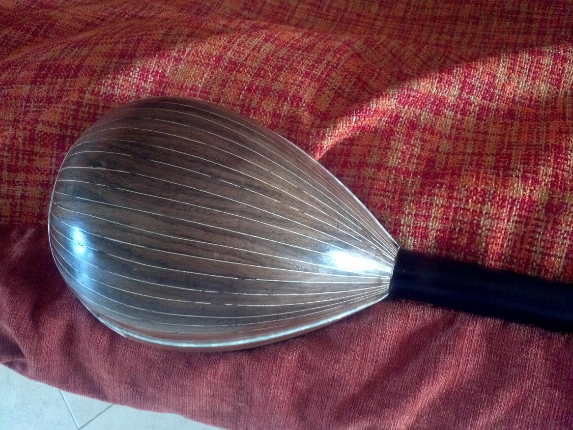

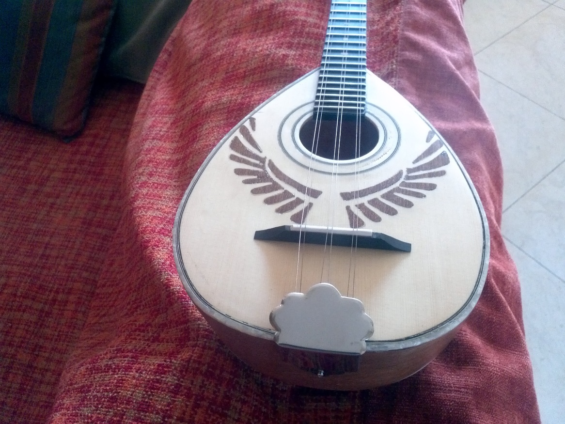

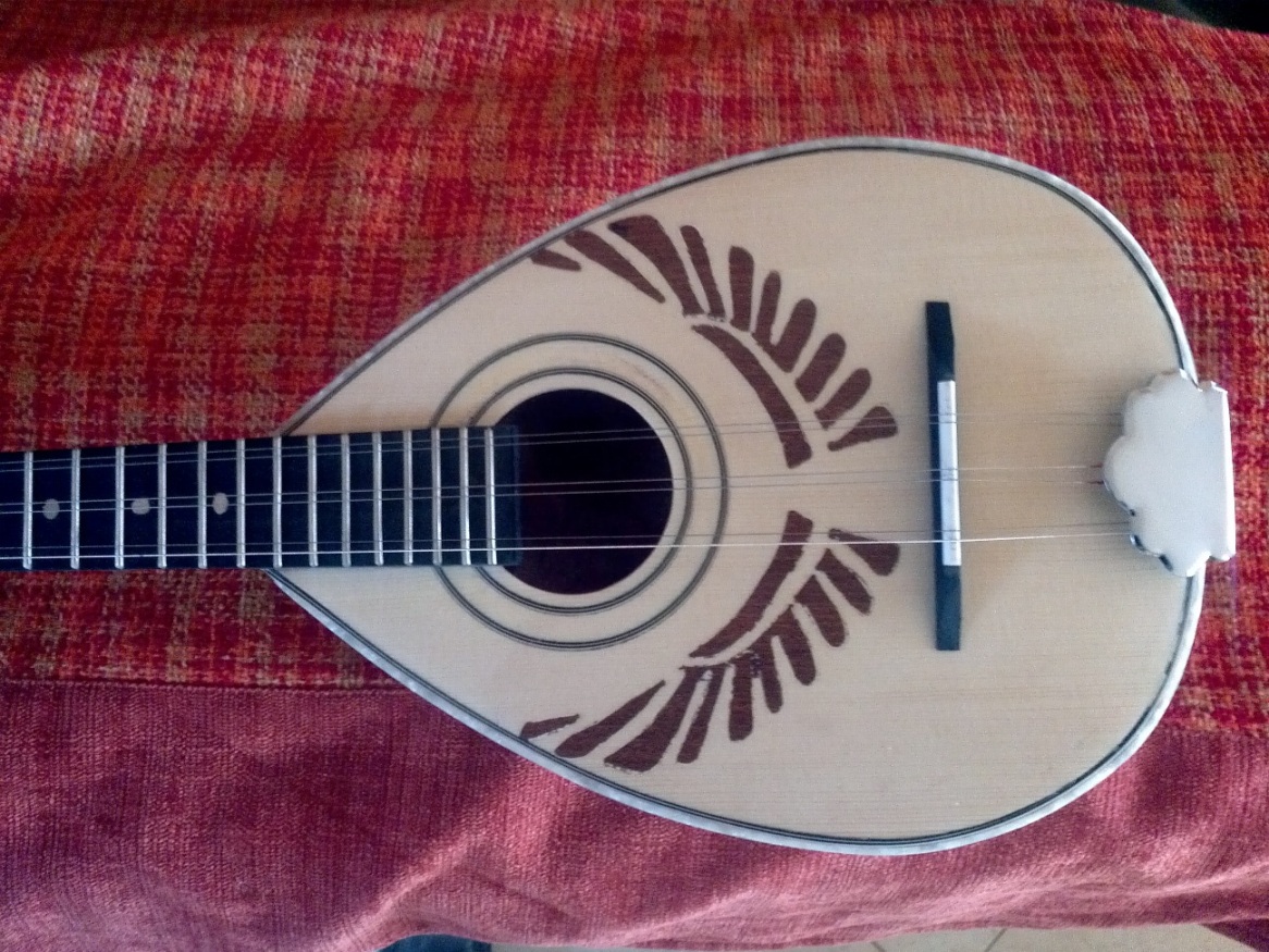

Νέος τζουράς (θα μου γίνει ψύχωση μάλλον χαχαχα!!)
Σκάφος : καρυδιά - μαόνι sapele (27cm X 18 cm)
τάκοι: μαόνι sapele
καπάκι: έλατο
μανικο: φλαμούρι με κόντρα πιτς πάϊν (θα δείξει η κόντρα)
κλίμακα: 60cm
ταστιέρα: έβενος
Την ταστιέρα την φάρδυνα προς το μάνικο, αλλά μάλλον ήθελε λίγο πιο στενή
από ήχο θεωρώ ότι είναι αρκετά ικανοποιητικός (επαιξα μερικές "πράσινες" βέβαια, αλλά συμπέρασμα βγαίνει)
VID_20120420_232806.3gp
τι λετε κι εσεις?

Φίλε μου η φιγούρα είναι απο σχέδιο τατοο και το σκάψιμο είναι με CNC οπότε μου είναι εύκολη υπόθεση.
