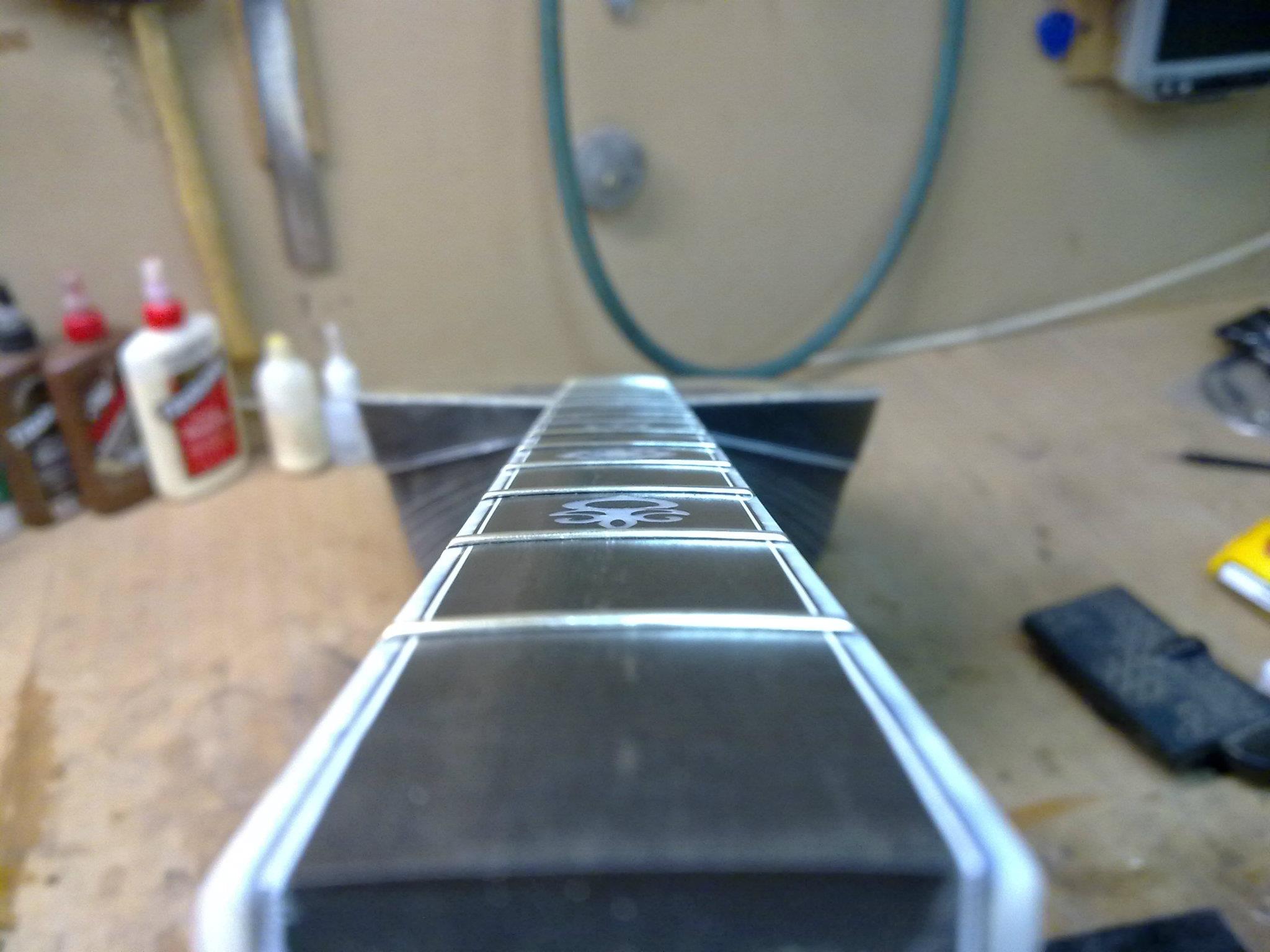

Όσον αφορά στην ταστιέρα μπουζουκιού με radius, πρόσεξα μια φωτογραφία από το Ταξίμι των αδελφών Κοτσέ, που νομίζω ότι είναι ταστιέρα με radius.
