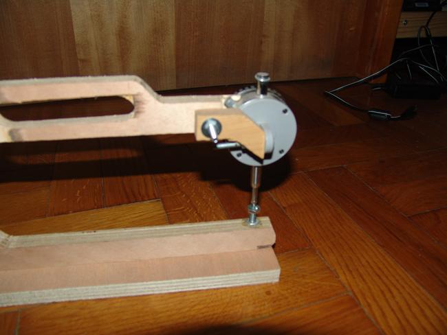

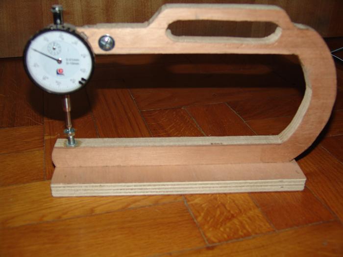

Καλησπέρα σας!!
Επειδή παρόμοια μικρόμετρα είναι πανάκριβα στο εμπόριο, σας παρουσιάζω ένα πολύ απλό μικρόμετρο που έφτιαξα και με βοηθάει πάρα πολύ στις κατασκευές!! Του έδωσα μεγάλες καμπύλες εσωτερικά γιατί ήθελα να χωράει όλο το σκάφος της λύρας, ο καθένας μπορεί να το σχεδιάσει όπως επιθυμεί και σύμφωνα με τις ανάγκες του! Είναι φτιαγμένο από ένα φύλλο κόντρα πλακέ 1 εκ... Το μικρόμετρο είναι αγορασμένο από το ebay και μετράει από 0-10 mm!! Η τιμή του γύρω στα 10 δολλάρια αν θυμάμαι καλά! Κάτω από την βελόνα του μικρόμετρου έχω βάλει μία βίδα με παξιμάδι γιατί παρατηρώ αρκετά συχνά μία πολύ μικρή απόκλιση (λόγω υγρασίας λογικά ?) και έτσι μπορώ να το φέρω και πάλι σε ακρίβεια απλά ρυθμίζοντας την βίδα!
Απ: μικρόμετρο μέτρησης

Μπράβο ρε Δημήτρη.
Μια ερώτηση μόνο.
Το μικρόμετρό σου δεν χάνει λόγω της ελαστικότητας του ξύλου και του μεγάλου μήκους του;

Σας ευχαριστώ πολύ!! Δεν είναι τίποτα, είναι πολύ πρόχειρη κατασκευή, κατασκευάστηκε γρήγορα γιατί τη χρειαζόμουν άμεσα!
Όσον αφορά την απόκλιση, κάποιες φόρες παρατηρώ μία μικρή απόκλιση (μιλάμε για δέκατα χιλιουστού) αλλά λύνω το πρόβλημα με την βίδα! Είχα φτιάξει και ένα με μασίφ ξύλο φλαμούρι αλλά παρατηρούσα μεγαλύτερες αποκλίσεις!
