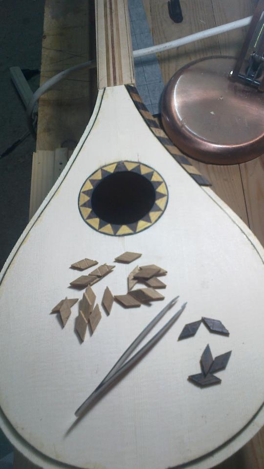

Βλέπωντας το site fronik  παρατήρησα στον μπαγλαμα http://fronik.files.wordpress.com/2013/03/dscn0549.jpg την ροζέτα και μου δημιουργήθηκε η απορρία αν επιρεάζεται ο ήχος απο αυτήν.Τι γνώμες έχετε?

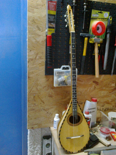

Ο ΤΖΟΥΡΑΣ ΠΟΥ ΦΤΙΑΧΝΩ ΤΩΡΑ ΘΑ ΕΧΕΙ ΣΤΡΟΓΓΥΛΗ ΚΙ ΟΧΙ ΟΒΑΛ ΣΑΝ ΤΟΝ ΠΡΟΗΓΟΥΜΕΝΟ. ΣΚΑΦΟΣ ΜΑΝΙΚΟ ΟΛΟΙΔΙΟ
ΟΤΑΝ ΦΤΑΣΕΙ ΝΑ ΚΟΥΡΤΙΣΤΕΙ, ΤΟΤΕ ΘΑ ΣΟΥ ΠΩ ΜΕ ΣΙΓΟΥΡΙΑ. ΑΛΛΑ ΚΑΙ ΠΑΛΙ ΕΧΟΥΝ ΑΛΛΑΞΕΙ ΔΙΑΦΟΡΟΙ ΑΛΛΟΙ ΠΑΡΑΓΟΝΤΕΣ.ΛΙΓΟ ΤΟ ΚΑΠΑΚΙ, ΛΙΓΟ ΤΟ ΚΑΜΑΡΩΜΑ, ΛΙΓΟ ΤΟ ΕΝΑ ΛΙΓΟ ΤΟ ΑΛΛΟ, ΠΙΑΣΕ Τ ΑΥΓΟ ΚΑΙ ΚΟΥΡΕΥΤΟ ΔΗΛΑΔΗ................
ΑΚΡΗ ΔΕΝ ΒΓΑΖΕΙΣ ΠΟΤΕ, ΑΛΛΑ ΚΙ ΑΥΤΟ ΕΙΝΑΙ ΟΛΗ Η ΟΜΟΡΦΙΑ ΕΤΣΙ ΔΕΝ ΕΙΝΑΙ?

Ναι όλη η ομορφιά όπως το είπες!!!!ανυπομονώ να ακούσω τον τζουρά σου!!Εγω σκέφτομαι να βάλω σεένα μπαγλαμαδάκι που φτιάχνω τέτοια κυκλική ροζέτα (αυτή με το σχέδιο μέσα στην τρύπα νομιζω έτσι λέγεται) περισσ΄τοερο γιατι μου αρέσει η ιδέα να την φτιάξω αλλα δεν θα ήθελα να χάσει σε ήχο ....  :(
