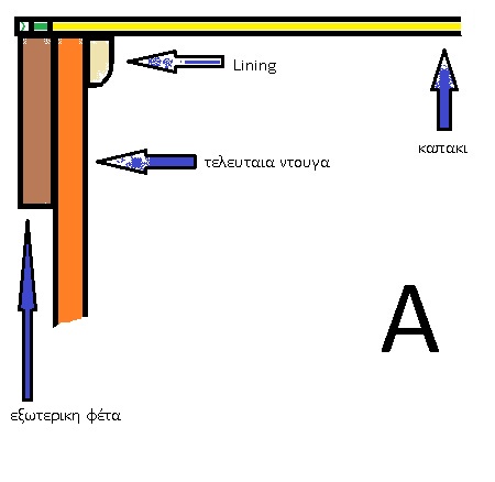

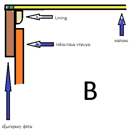

Καλησπέρα, θα ήθελα να με διαφωτίσει κάποιος, ποιός τρόπος είναι σωστός
για το σημείο που πατάει και κολλιέται το καπάκι, στο σκάφος του οργάνου.
Γενικά σε πόσα χιλιοστά πατάει το καπάκι γύρω γύρω, lining σύν ντούγα-ες

Φεβρουαρίου 11, 2012, 01:38:01 πμ »
Στο πρωτο σκιτσο.Αυτο ειναι το σωστο.
