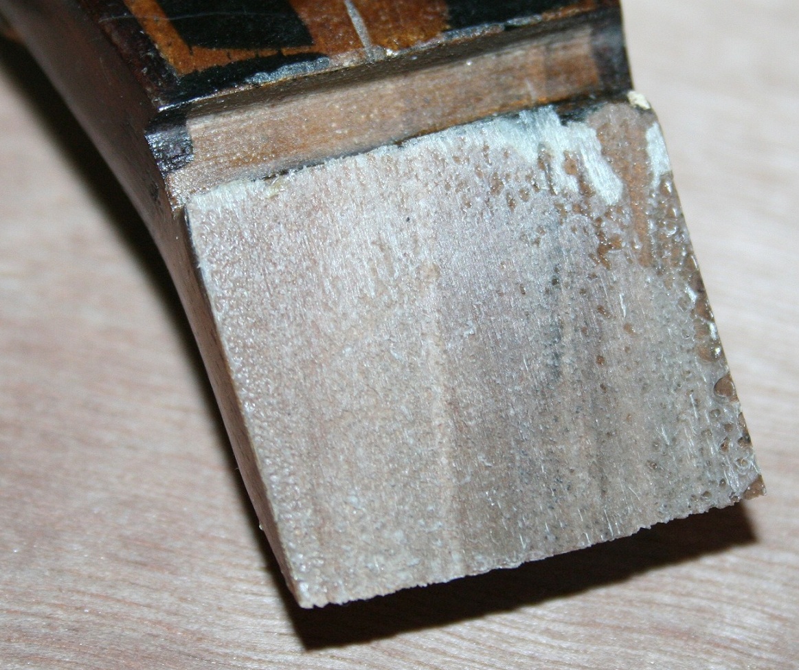

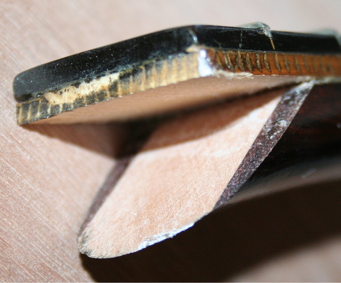

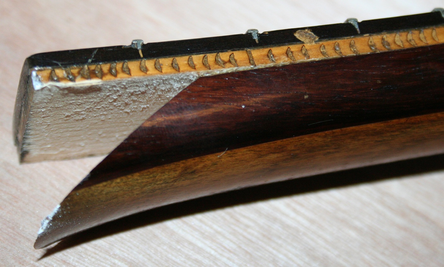

Μετά απο 6 χρόνια κατέρευσε ο πρώτος μου μπαγλαμάς,σκευρώνοντας στην αρχή, και ξεκολλώντας στη συνέχεια, εντελώς, το καράβολο απο το μανίκι το οργάνου.
το καράβολο είναι καρυδιά, και το μανίκι οξυά με κόντρες παλίσσανδρού και πολύ λεπτή ταστιέρα. Η κόλλα είναι ατλακόλ κοινή.
 Τώρα σκοπεύω να το ανακατασκευάσω καθώς το μάνικο αποδείχθηκε ανθεκτικό και το σκάφος είναι σκαφτό καρυδιά.
Καινούριο καράβολο,ταστιέρα, καπάκι, αλλαγή μοτέρ δηλαδή !

Θεωρω ο,τι η επιφανεια κολλησης του καραολου ειναι μικρη,ειναι και αυτος ενας λογος που ξεκολλησε.Μια πιο αμβλυα γωνια θα εδινε μεγαλυτερη επιφανεια.Ο μπαγλαμας εχει και τις μεγαλυτερες τασεις γιατι ειναι  ως συνηθως  με κλιμακα πανω απο 34εκατοστα.Επισης μην κολλησεις με ατλακολ,αν δεν εχεις titebond δοκιμασε rakoll ,ponal.Η ατλακολ αφηνει μια ελαστικοτητα πραγμα που οι κολλες για οργανοποιια δεν εχουν αυτην την ιδιοτητα,δεν ειναι θεμιτο.

Φίλε μου δεν είμαι ειδικώς, τον πρώτο μπαγλαμά μου κάνω και εγώ αλλά πιστεύω ότι η επιφάνεια που πατάει το καράβολο στο μανίκι είναι πολύ μικρή, το δικό μου έχει πάτημα 12 εκατοστά, καλή ανακατασκευή και όταν τον τελιώσεις περιμένουμε να τον δούμε και να τον ακούσουμε.

Συμφωνώ με τους προλαλήσαντες, φίλε moytro πριν την κόλληση, να καθαρίσεις πλήρως την παλιά κόλλα γιατί και το παραμικρό ίχνος ξερής pva θα εμποδίσει τη νέα κόλληση!

θα συμφωνήσω και εγώ με αυτά που προαναφέρθηκαν προσθέτοντας κάτι ακόμα. Η μικρή επιφάνεια κόλλησης πιθανώς να σημαίνει (ανάλογα με τα πάχη μάνικου και καράολου) μεγάλη γωνία κλίσης στην ένωση καράολου-μάνικου. Αν μπορείς πες μας τη γωνία κλίσης που είχε το οργανάκι σου εκεί.

καινούριο καράολο σίγουρα, και άλλη κλίση γιατί ήταν στις..  45 μοίρες.

Με  45 μοιρες και τετοιο καλο βελινεκες καντο κανονακι.Αν θες μπαγλαμα δωσε γυρω στις 25 , οχι περισσοτερο απο 30
