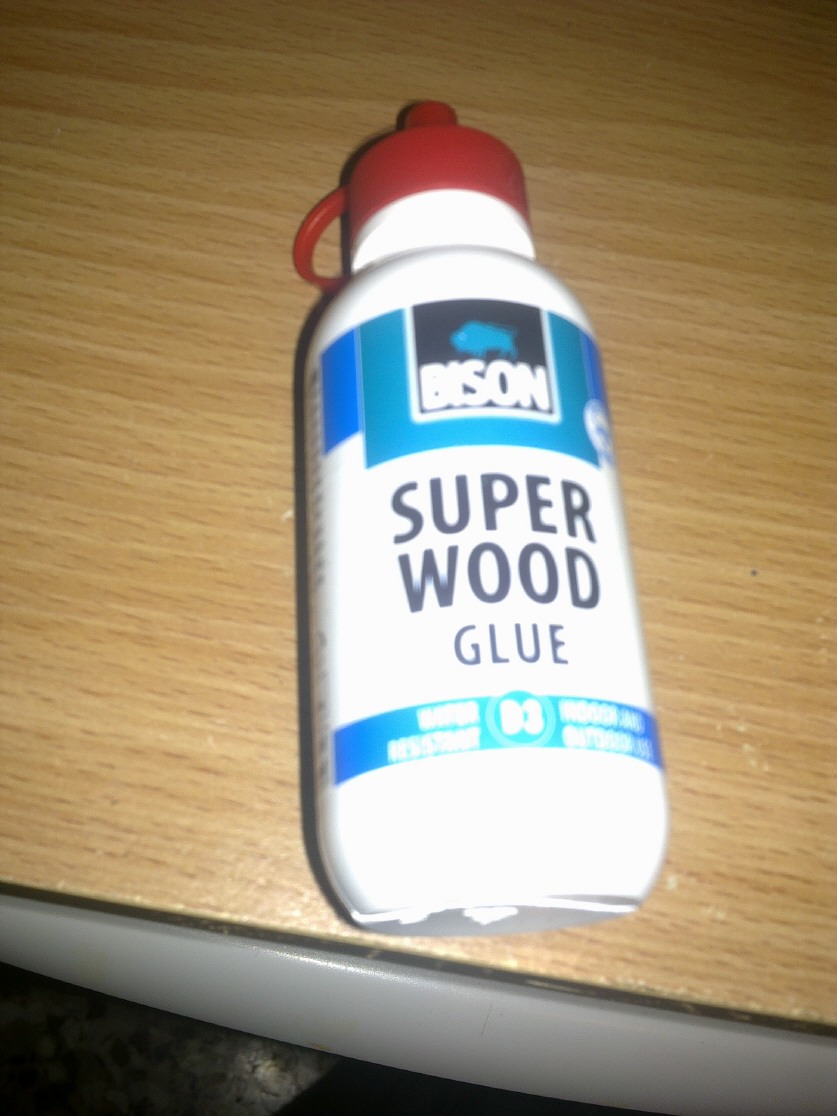

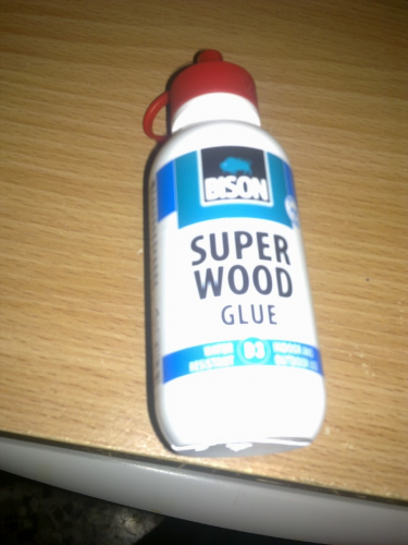

« Απάντηση #5 στις: Ιανουαρίου 08, 2012, 05:28:53 μμ »
Πήρα αυτή στη φωτογραφία, λέει είναι κατάλληλη για μαλακή και σκληρή ξυλεία και ειδικά για κολλήσεις αρσενικό θηλυκό και  χελιδονοουράς. Πάντως είναι υπερβολικά ακριβή, τα 75 gr που πήρα εγώ κάνουν 3,80. πειραματικά την πήρα να δω τι κάνει.

« Απάντηση #6 στις: Ιανουαρίου 08, 2012, 06:36:48 μμ »
Super Wood D3
PVA κρυσταλιζέ ξυλόκολλα
Πεδία εφαρμογών
Ξύλο με ξύλο, μαλακό και σκληρό κόντρα πλακέ. Ιδιαίτερα κατάλληλη για καπλαμά και για την επιδιόρθωση χαρτιού, χαρτονιού, χαρτιού ή υφάσματος - με PVC ύφασμα στο πίσω μέρος- με ξύλο και σανίδες. Μπορεί επίσης να χρησιμοποιηθεί για την κόλληση ξυλοκατασκευών σε εξωτερικούς χώρους όπως κουφώματα παραθύρων και εξώπορτες. Ιδιαίτερα κατάλληλη για κολλήσεις ανθεκτικές στην υγρασία, οι οποίες πρέπει να ανταποκριθούν σε υψηλές απαιτήσεις.
Ιδιότητες
    * Αραίωση: αραιώστε την κόλλα μα νερό εάν χρειάζεται.
    * Ανθεκτικότητα στην παγωνιά: μέτρια. Εάν παγώσει αφήστε την κόλλα να ξεπαγώσει αργά σε ένα χώρο με καλή θερμοκρασία (ποτέ όμως κοντά σε πηγή θέρμανσης) και ανακατέψτε καλά. Μόλις η κόλλα έχει τη σωστή πυκνότητα είναι έτοιμη να την χρησιμοποιήσετε πάλι. Απαιτείται να γίνει πρώτα ένα μικρό τεστ.
    * Ανθεκτικότητα στην υγρασία: πολύ καλή
