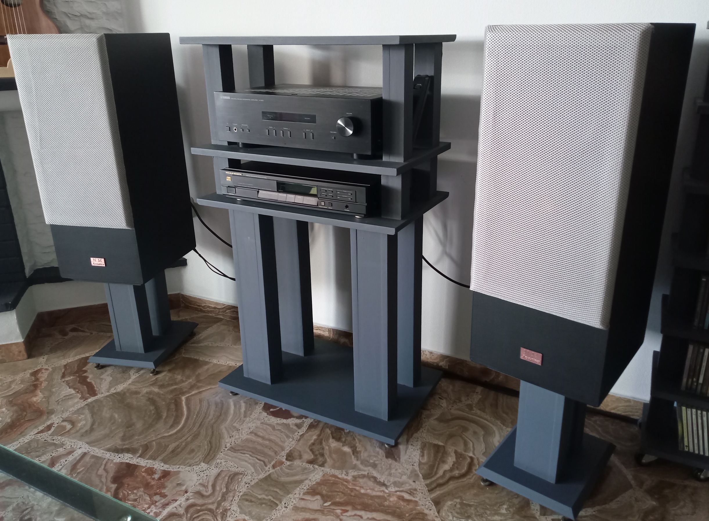

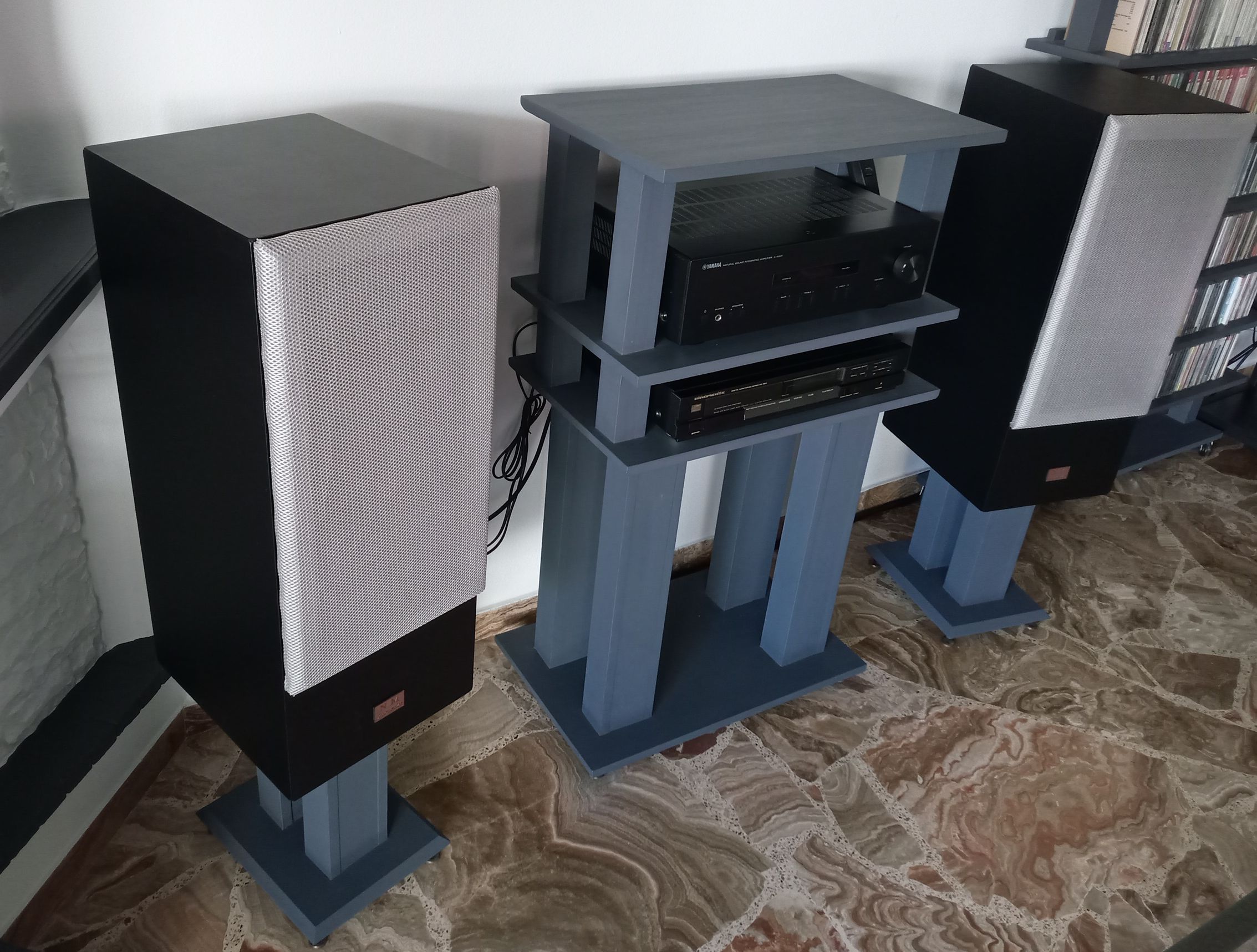

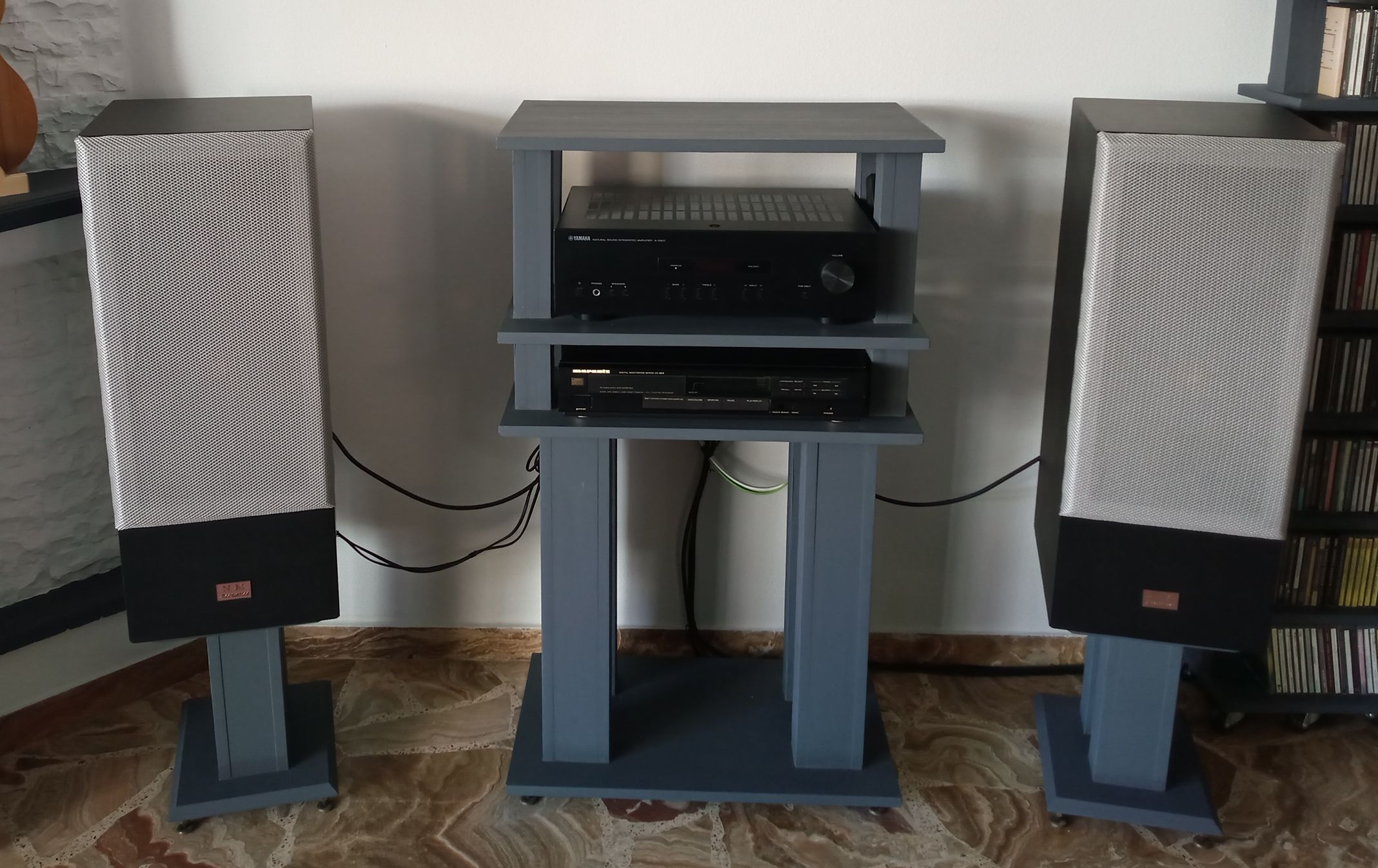

εχω παραλαβει και το σιντι οπου επιδιορθωθηκε,  ενα μαραντζ cd65 MKII, με λειζερ philips cdm-4, και με μετατροπεα το βαρυ ονομα TDA1541 που πινουν νερο στο ονομα του.... του εκανα και ενα σπεσιαλε καθαρισμα, και ειναι σε κατασταση πραγματικα καινουριου...
εσιαξα και τα καλωδια απο πισω, και ... τελος  {celebrate012}  :13:
μενει να βρω κανεναν καλο βινταζ ενισχυτη, σε καλη κατασταση...
και καπως ετσι μετανιωνω την ωρα και την στιγμη που εδωσα εναν μιουσικαλ φιντελιτι....
τελευταιες φωτο με την προσθηκη του σιντι

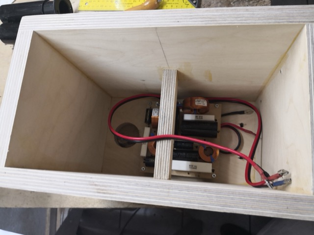

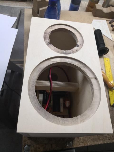

Αφού τα θέλει ο Στελλιος μας ας βάλω και εγώ τα ηχειάκια μου!
Ζαχάρωνα για αρκετό καιρό τα KEF LS50 Meta αλλά τα 1300€ μου έπεφταν βαριά! Ώσπου είδα το παρακάτω review:
https://www.audiosciencereview.com/forum/index.php?threads/mechano23-open-source-diy-speaker-review.54066/
Τα σχέδια για τα συγκεκριμένα ηχεία DIY (Mechano23) υπάρχουν εδώ: https://xmachina-ai.blogspot.com/2023/02/version-of-small-full-range-and.html
Μου έκαναν μεγάλη εντύπωση και αποφάσισα να τα φτιάξω κι εγώ.

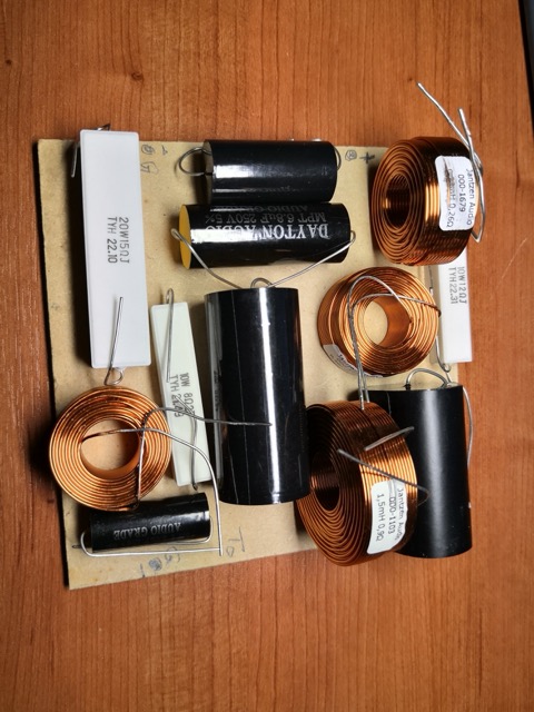

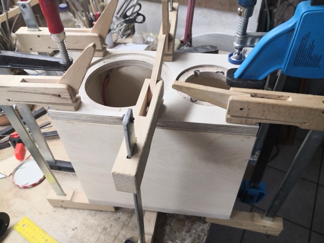

Με τα σχέδια του φοβερού αυτού τύπου, έφτιαξα μόνος μου τις καμπίνες και τα crossover (με πολύ καλά υλικά). Όλα μαζί και με τα μεγάφωνα μου στοίχισαν περίπου 300 ευρώ.
Το αποτέλεσμα είναι παραπάνω από καλό. Μετά και από το παραπάνω review το συγκεκριμένο ηχείο το έχουν κατασκευάσει πολλοί στο ίντερνετ (Μπορείς να βρει κανείς και σχετικά βίντεο).
Η δική μου κατασκευή έγινε πριν περίπου ένα χρόνο. Δυστυχώς δεν πήρα πολλές φωτογραφίες, αλλά δεν είναι και πολύ δύσκολη κατασκευή. Απλώς θέλει λίγο προσοχή στο γώνιασμα των πλευρών για να μην έχεις πολύ τρίψιμο μετά. Αν κανείς ενδιαφέρεται μπορώ να του δώσω περισσότερες λεπτομέρειες. Τα λουστράρισα με γομαλάκα!!! :-*

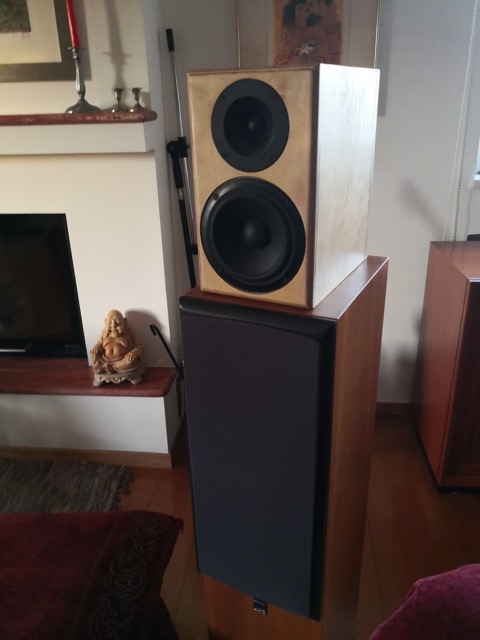

Σήμερα τα ηχεία κάθονται περήφανα πάνω στα ATC SCM40!!!
Απ: Στερεοφωνικά! Αλλά φτιάξε και κανένα όργανο ...
« Απάντηση #62 στις: Οκτωβρίου 02, 2025, 05:58:12 μμ »
διαβαζεις αμιρ παναγιωτη μου ;;;  :13: :13:
ωραιες οι μετρησεις... αψογο , μπραβο, γεια στα χερια σου!
θυμιζει και dynaudio special 40 ε;
αλλα... εκει που το βαλες να καθησει, στα  ATC, αμαρτια λεμεεεε  ;D
« Απάντηση #63 στις: Οκτωβρίου 02, 2025, 07:17:17 μμ »
Θα πρέπει να φτιάξω καινούργιες βάσεις για να σταθούν πλάϊ στα ATC.
Προς το παρόν καλά είναι εκεί. Μερικές φορές τα βάζω και τα δύο  να παίζουν ταυτόχρονα! ;D
