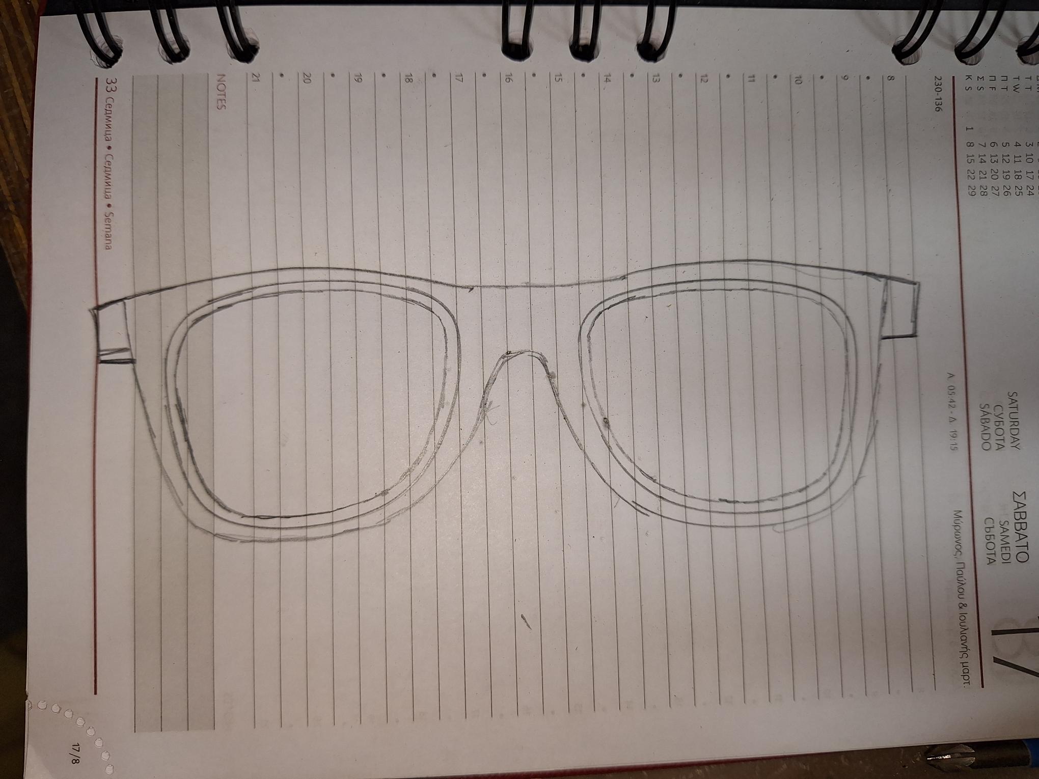

Αντεγραψα τον σκελετο σε χαρτι.

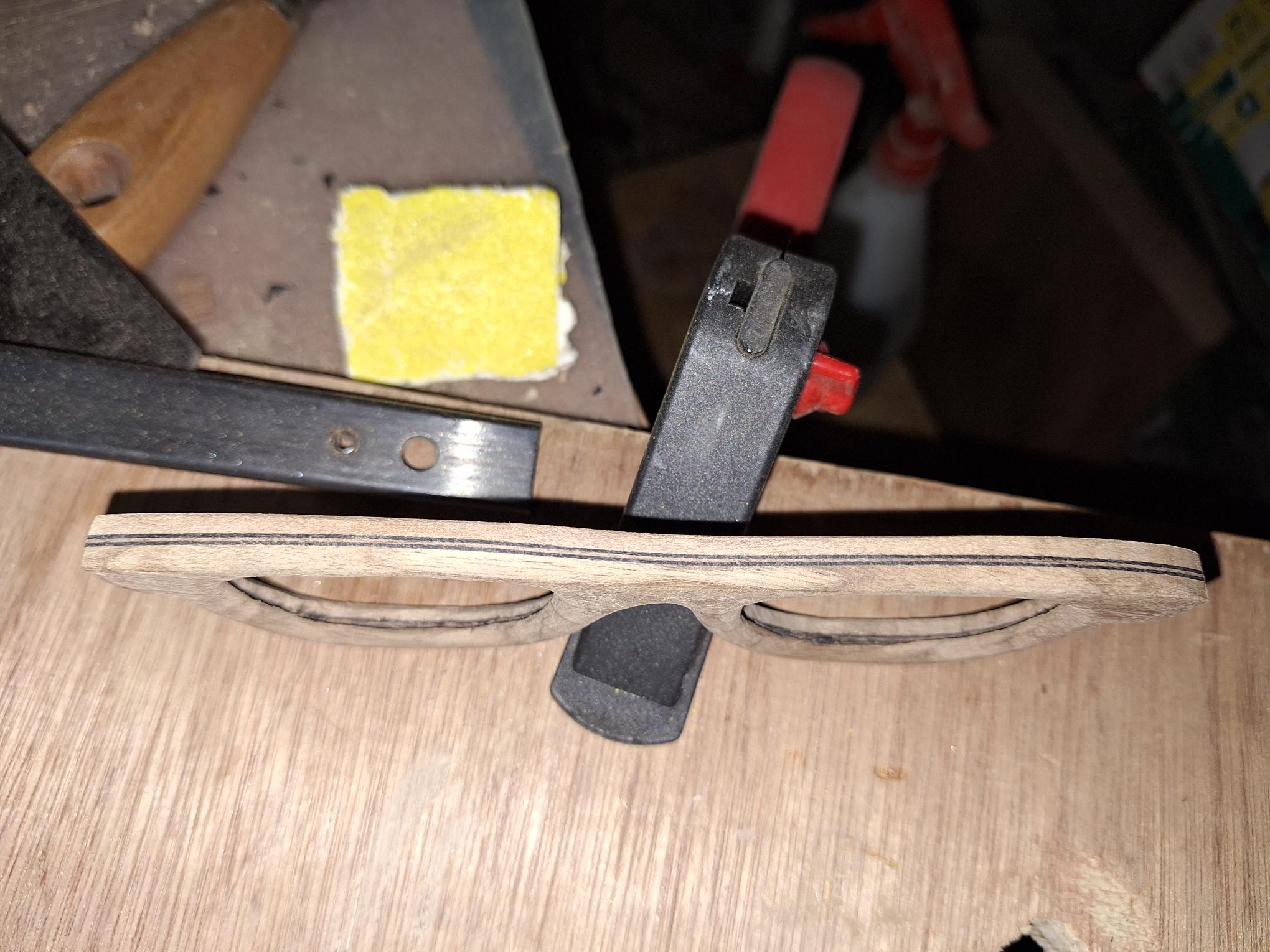

Για το βασικο μερος του σκελετου εφτιαξα σαντουιτς απο καρυδια με ενδιαμεσους μαυρους κσπλαμαδες εναν καπλαμα καρυδια.

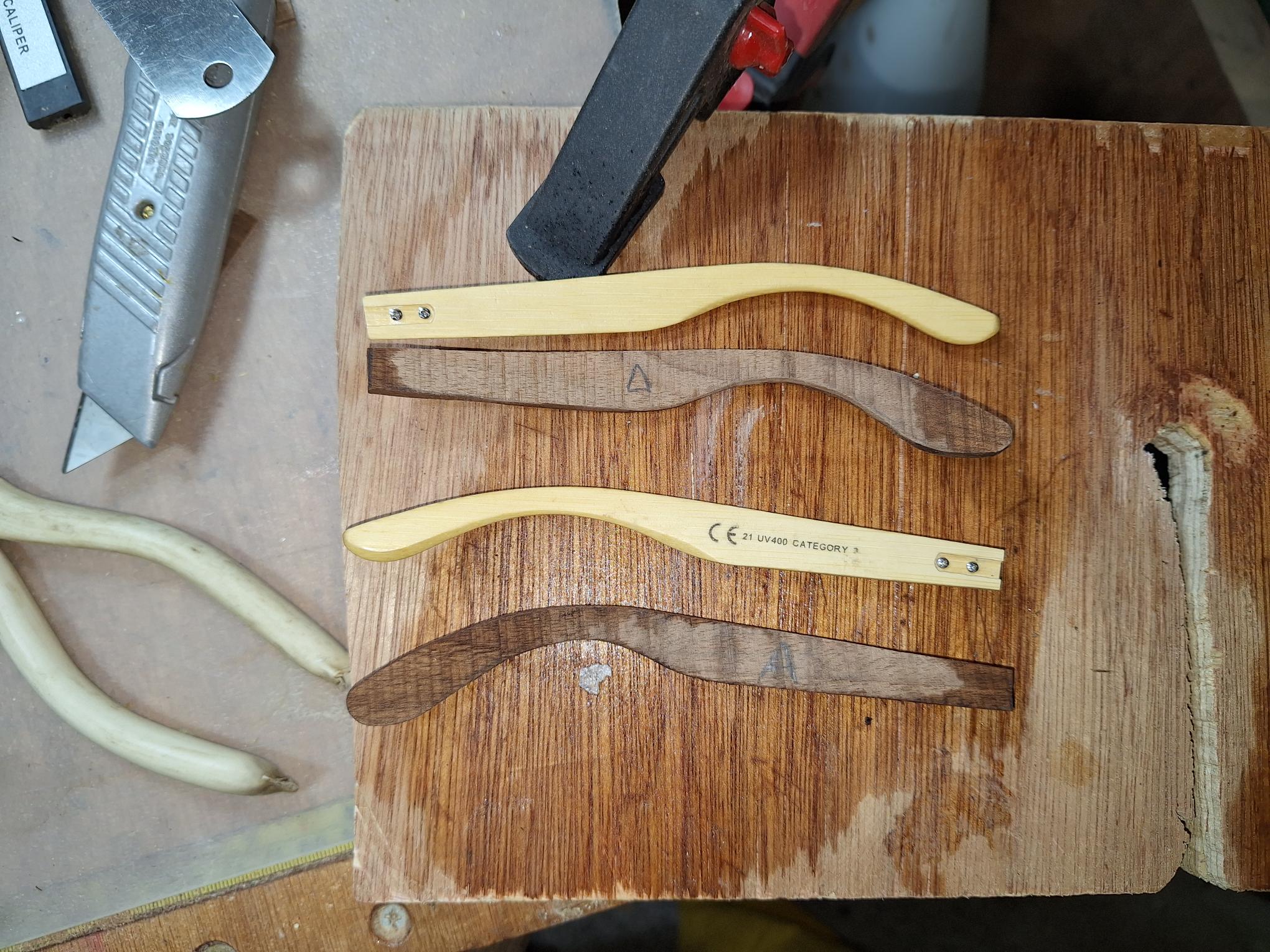

Για τα μπρατσα αντεγραψα το σχημα σε φυλα καρυδιας 4-5 χιλιοστα και τα διαμορφωσα  αναμογα. Τα μπρατσα δεν ειναι επιπεδα εχουν καμπυλη οποτε  τα εβρεξα και τα λυγισα οπως κανουμε και τις ντουγιες.
Για την ενωση μπρατσου σκελετου θα χρησιμοποιησω τα μεντεσεδακια απο τα αλλα γυαλια.
Το πιο ευκολο κομματι ολοκληρωθηκε. Τωρα μενει αφου στεγνωσουν οι κολλες να μορφοποποιηθει και ο σκελετος. Εχει δυσκολια καθως ειναι λεπτοδουλεια αλλα θελει και να προσαρμοστει ο φακος που ειναι κοιλος.

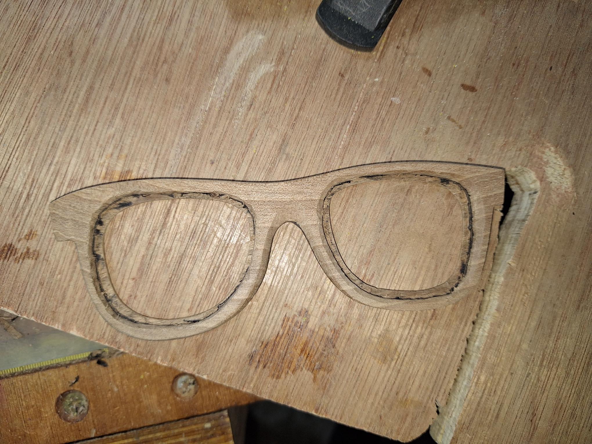

 Πολυ ταλαιπωρια. Δουλεια 5 λεπτα απο CNC, 3 ωρες δουλειας στο χερι.
Μην ειμαστε μιζεροι ομως πηγε καλυτερα απο οτι φοβομουνα. Εκοψα και τον σκελετο στην κορδελα, αδειασα το εσωτερικο με τη σεγα χειρος, με κοπιδι και σκαρπελο εκοψα την πατουρα για τον φακο. Και τριψιμο τριψιμο τριψιμο να δημιουργηθει καμπυλοτητα στις ακμες.
Επομενο βημα αφαιρεση μηχανισμων και προσαρμογη στα νεα ξυλινα μερη.

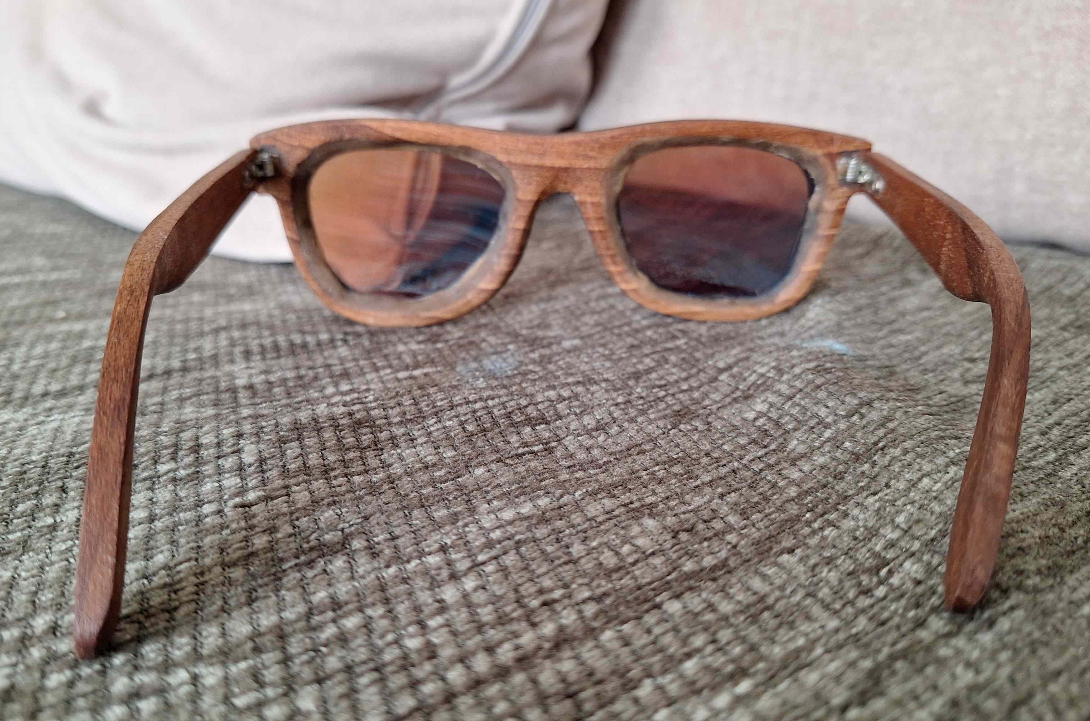

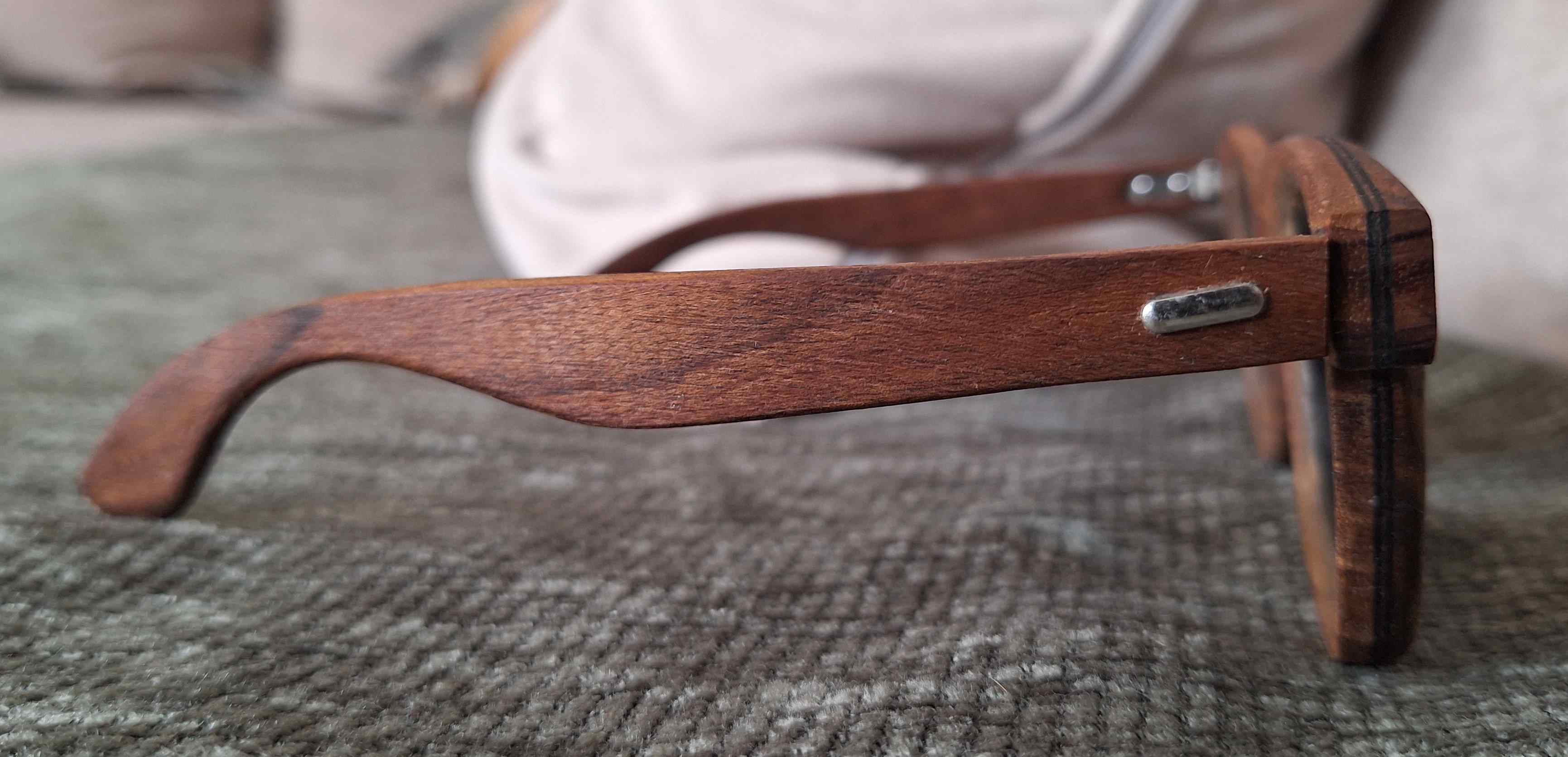

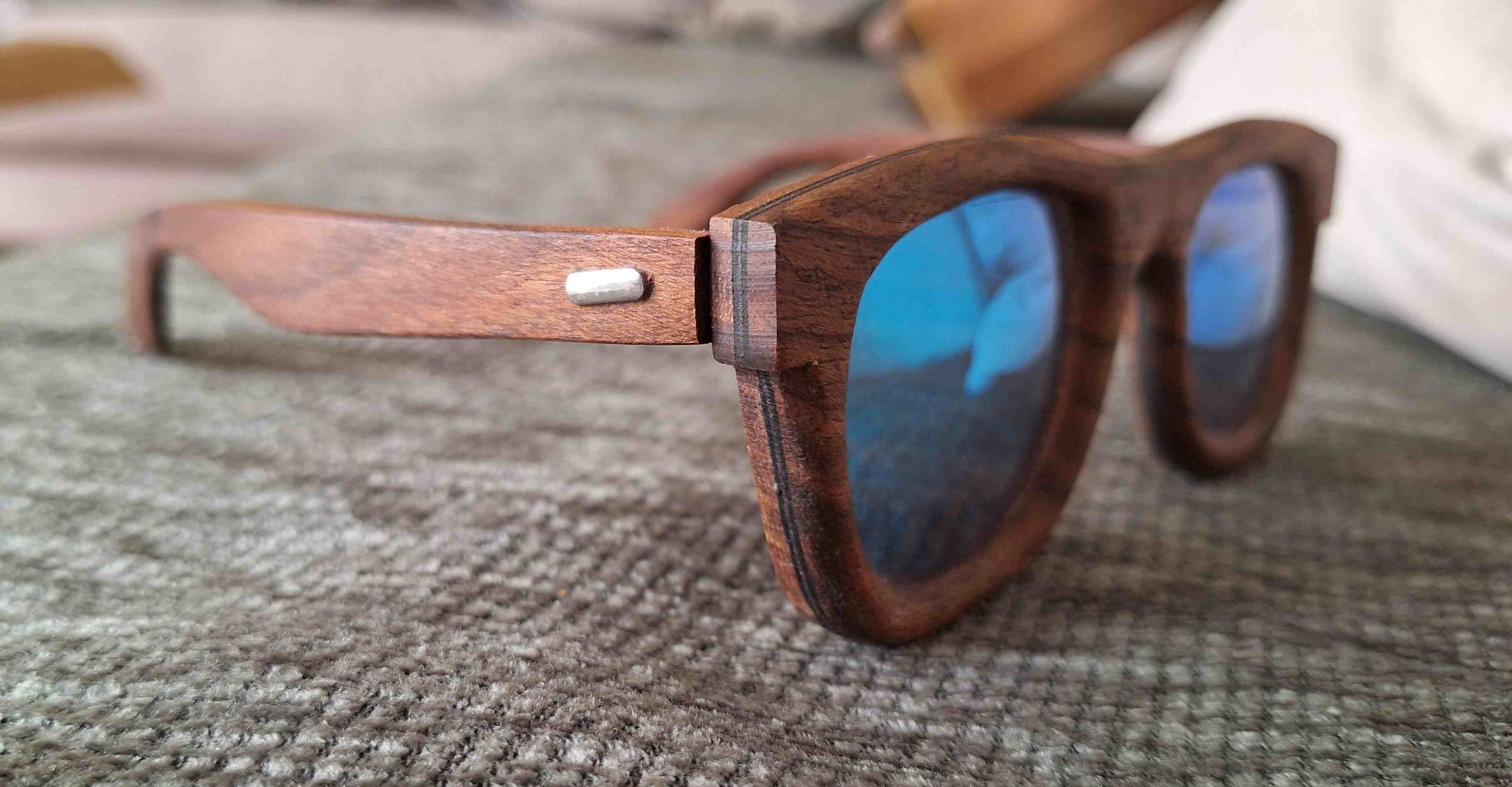

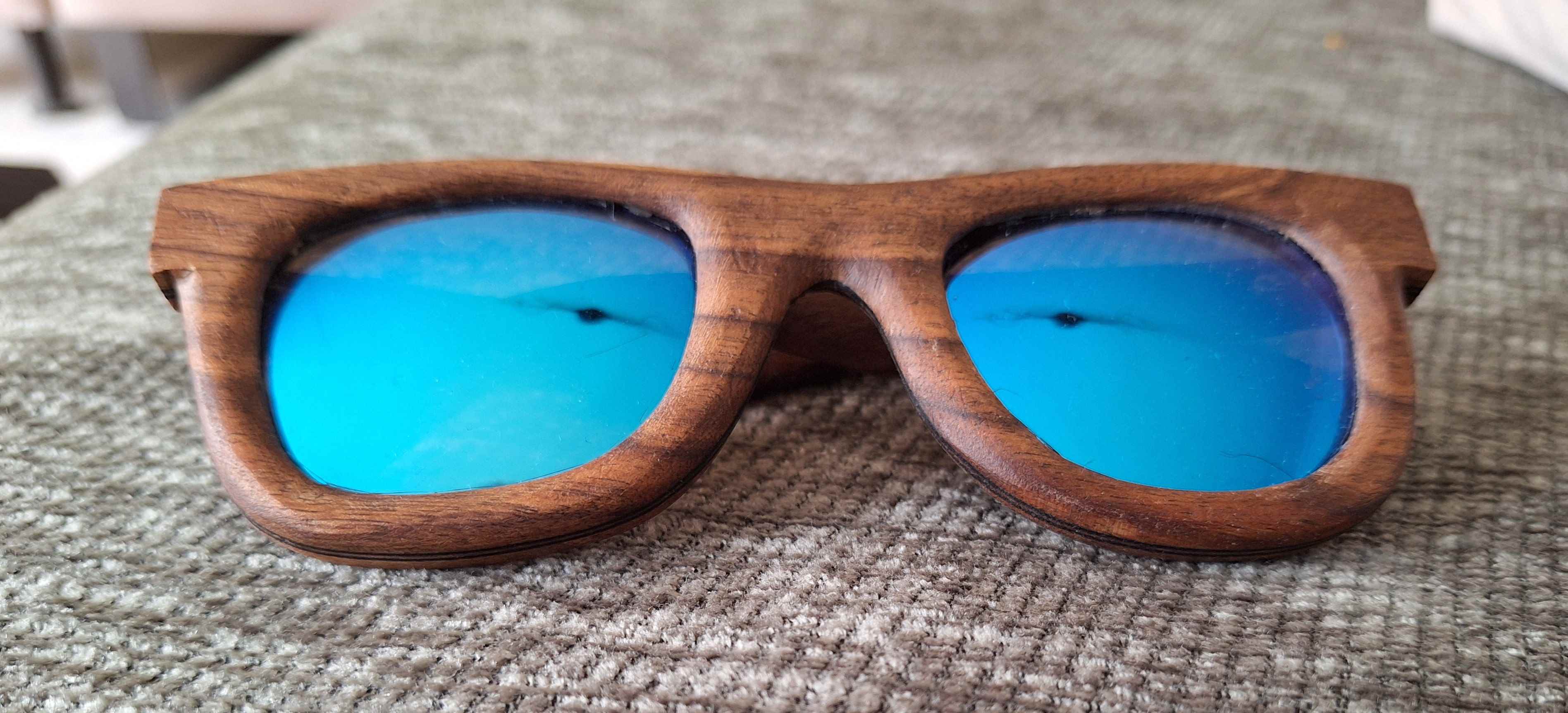

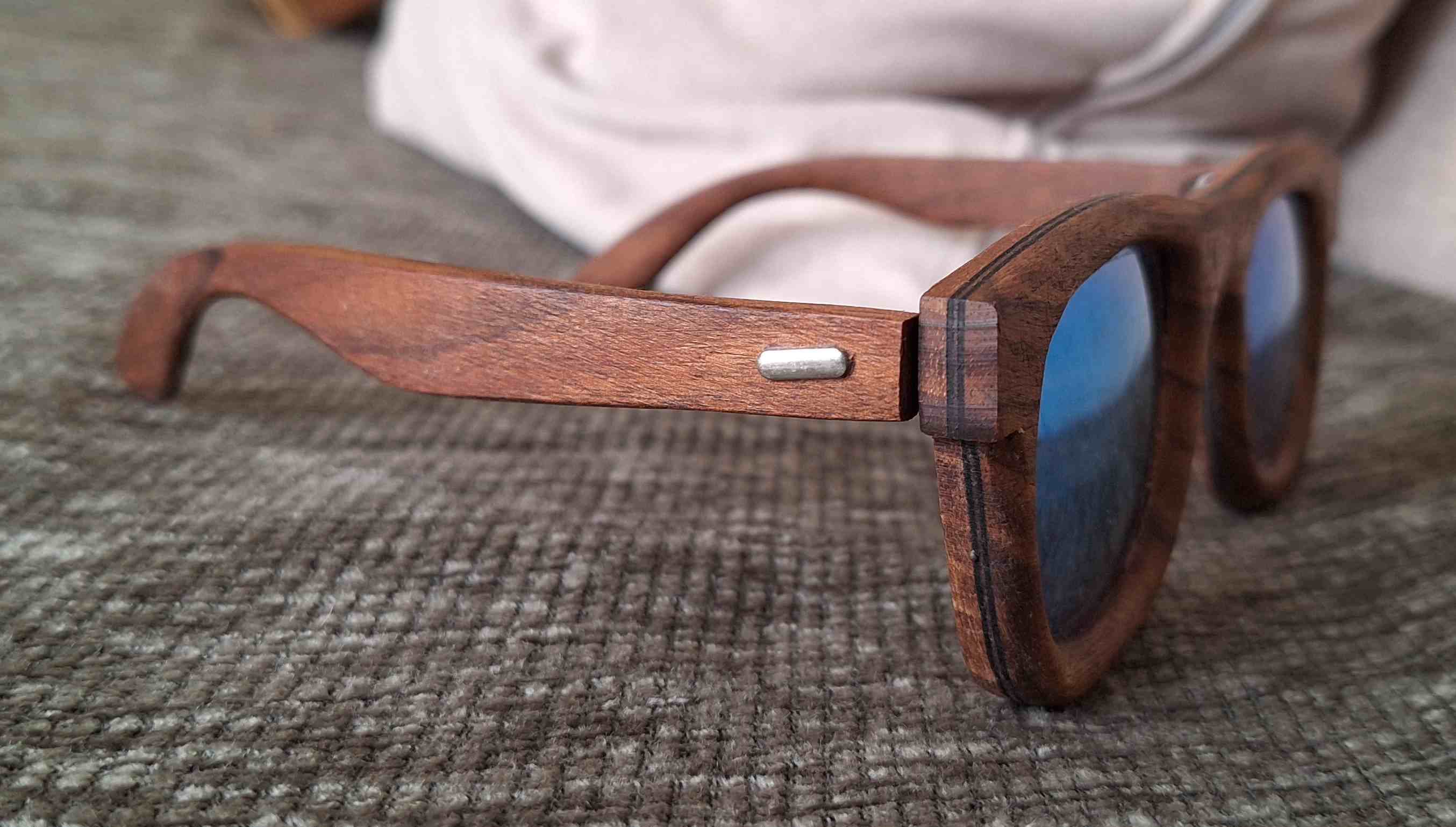

Τελείωσαν και τα γυαλιά
Προσαρμόστηκαν οι φακοί και κολλήθηκαν με κυανοκρυλική κόλλα. Εσωτερικά ο φακός σταθεροποιήθηκε περιμετρικά με ''στόκο'' που φτιάχτηκε από εποξική κόλλα και σκόνη ξύλου.
Αφού προασρμόστηκαν και οι μηχανισμοί τρίφτηκαν μέχρι 240 αρι γυαλόχαρτα και περάστηκε κερί για προστασία για να είναι φιλικό στην επαφή με το δέρμα.
