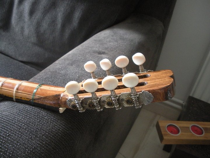

Παρόλο που είναι εφικτό να επισκευάσουμαι το ήδη υπάρχοντα καραβολα, νομίζω ότι ο σωστότερος τρόπος επισκευης είναι αυτός του βιντεο.
Υ.Γ. Το μπουζουκάκι το είδατε στο 0:30 ?  8)

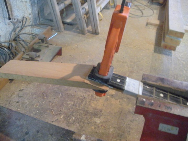

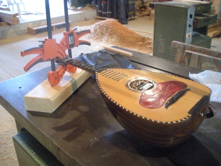

Φιλε χαραλαμπε ακριβος το ιδιο εκανα κι εγω σε λαουτο φιλου μου που εσπασε το καραολο.Βαζω και φωτο να σε κατατοπισω
Απ: επισκευη ακουστικης

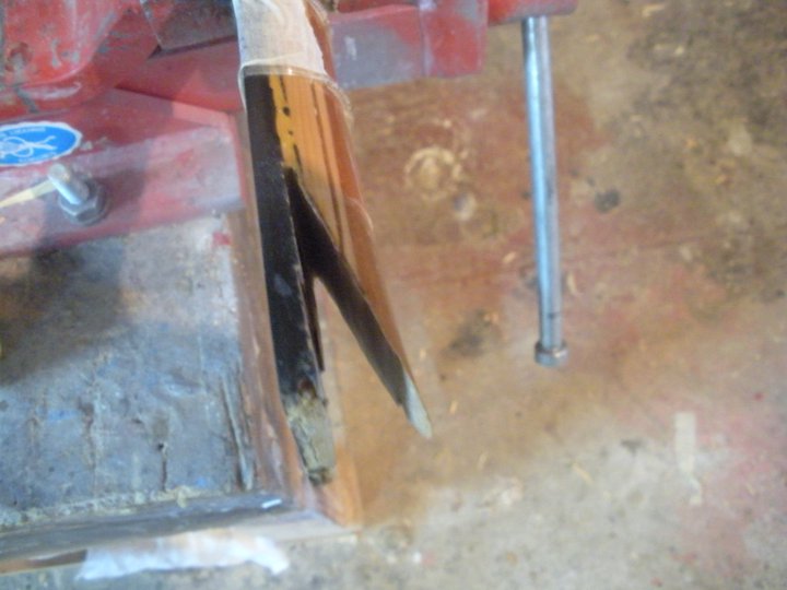

« Απάντηση #9 στις: Ιανουαρίου 14, 2012, 09:33:35 πμ »
να εδω...και θα πω και κατι ακομη.Αν ακολουθησεις την υπαρχουσα γωνια του καραολου μμμμμ....δεν εχει πολυ ψωμι.Καντη λιγο πιο μεσα να εισαι σιγουρος οτι παταει καλα
« Απάντηση #10 στις: Ιανουαρίου 14, 2012, 09:37:40 πμ »
Αν κι εδω ειναι η γωνια απο την εξωτερικη μερια...καταλαβες τι λεω.Το λαουτο ειναι ποιο σιγουρο οτι δεν ξαναπαθαινει τιποτα.Φτιαξτη κι εσυ ετσι γιατι οχι.Ο τροπος του γιαπωνεζου ειναι στον αερα τελειως
« Απάντηση #11 στις: Ιανουαρίου 14, 2012, 02:36:12 μμ »
Θεωρω οτι ετσι οπως το εχει κανει ο Κωστας ειναι καλυτερος συνδεσμος, γιατι βοηθαει και η πιεση της ταστιερας απο πανω. Στη δικη σου περιπτωση βεβαια εχει σπασει "αναποδα" αλλα μπορεις παρ'ολα αυτα να κανεις συνδεσμο που να εκτεινεται μεχρι το τριτο ταστο περιπου. Απλα θα χρειαστεις ξυλο που να εχει παχος τουλαχιστον οσο το μανικι και μετα στην κλιση το λεπταινεις οσο χρειαζεται.
