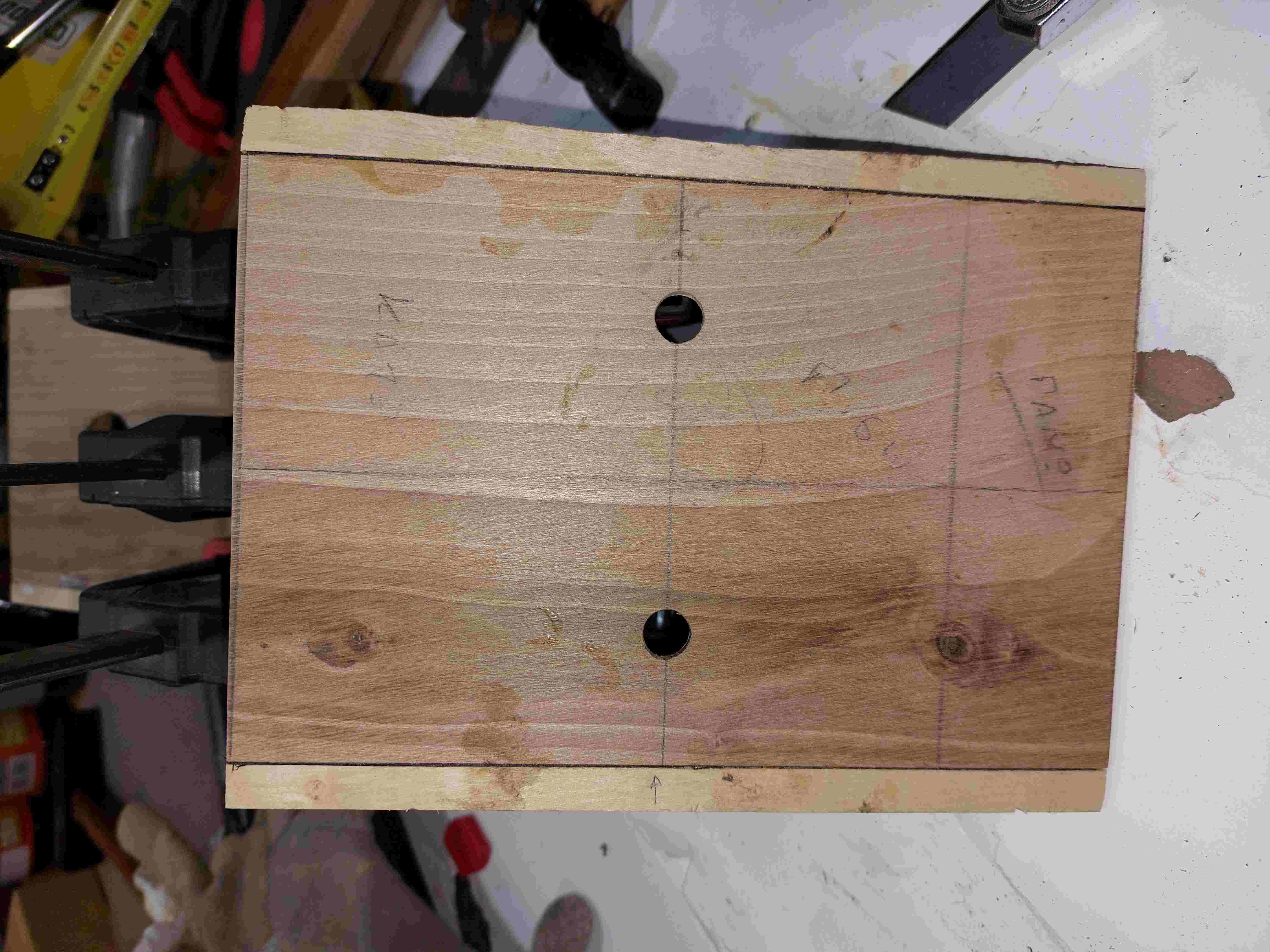

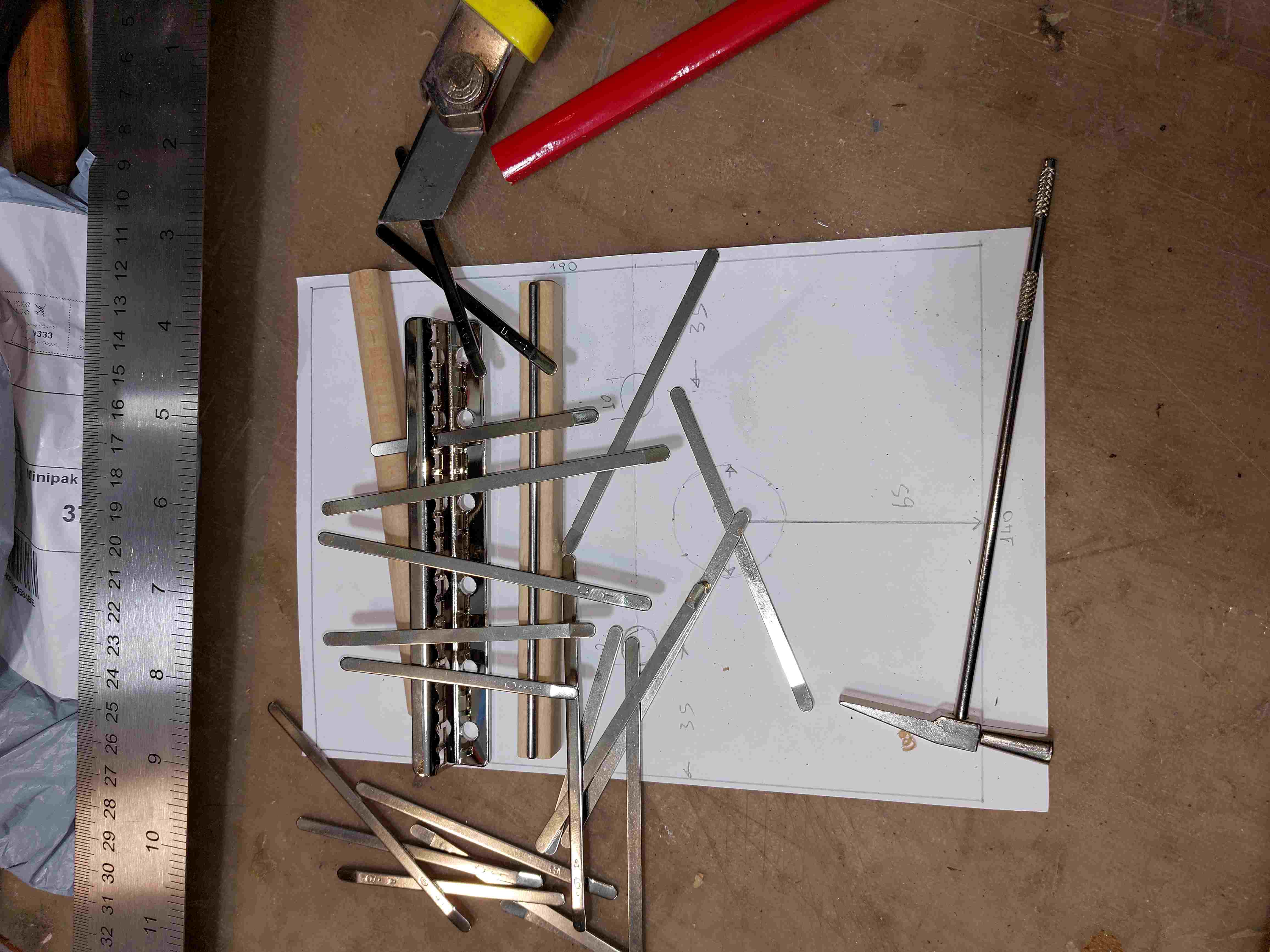

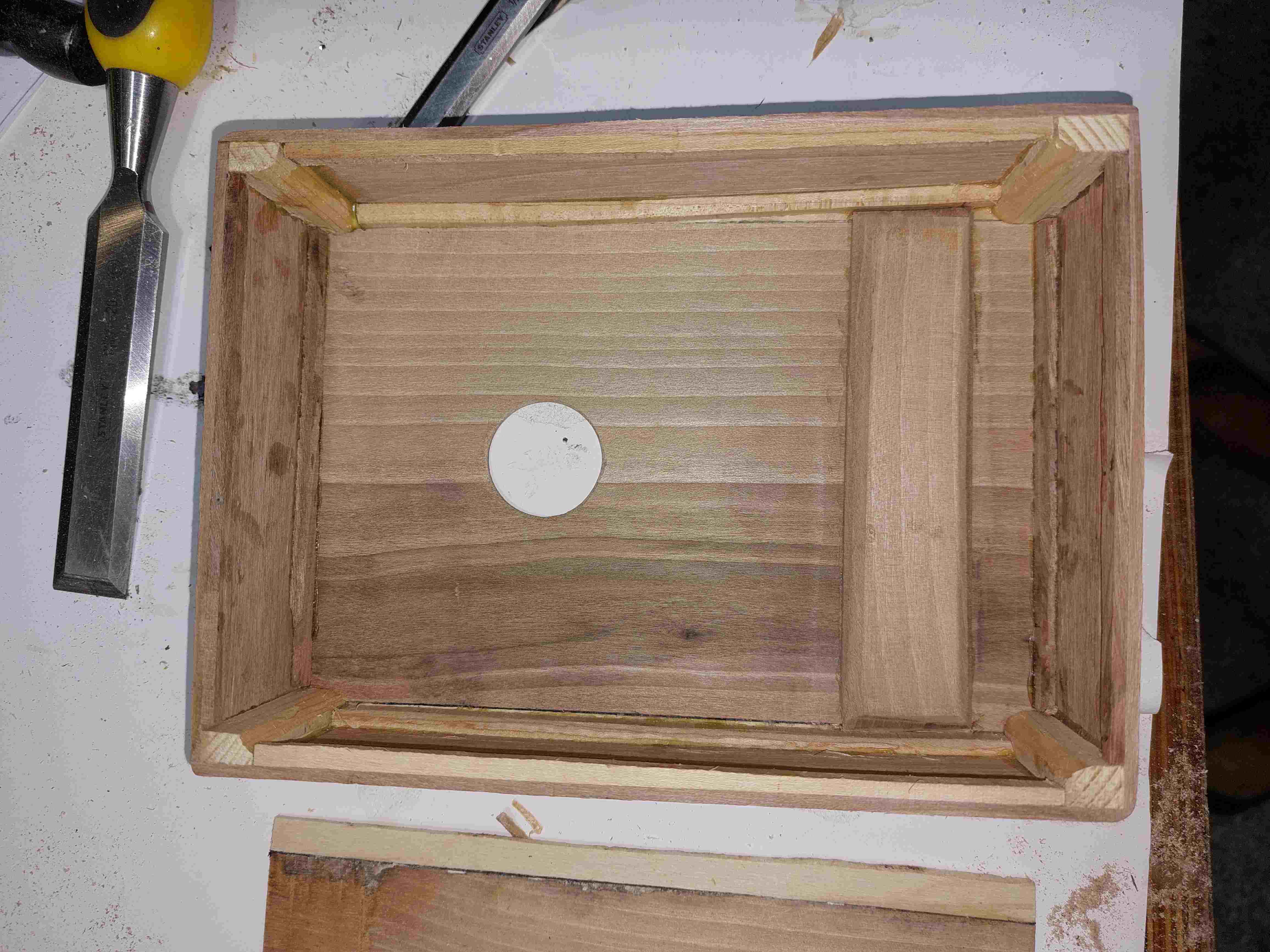

Από τα πρώτα χρόνια που άρχισα να ασχολούμαι με την οργανοποιία είχα σκεφτεί να φτιάξω διάφορα περίεργα όργανα όπως μεταλλόφωνο, ξυλόφωνο, καλίμπα κλπ. Πρόσφατα ψάχνοντας στο ebay  βρήκα πως έχει φτηνά οργανάκια και είπα να αγοράσω ένα, πες το μοίρα, πες το κισμέτ αυτό που αγόρασα τελικά δεν ήταν μία έτοιμη καλίμπα αλλά τα ανταλλακτικά για αυτήν (μεταλλικά ελάσματα, καβαλάρης - ιδέα δεν έχω πως τα λένε). Έτσι τελικά προχώρησα τελικά στην κατασκευή. Τα σχέδια τα ''έκλεψα'' από ίντερνετ.

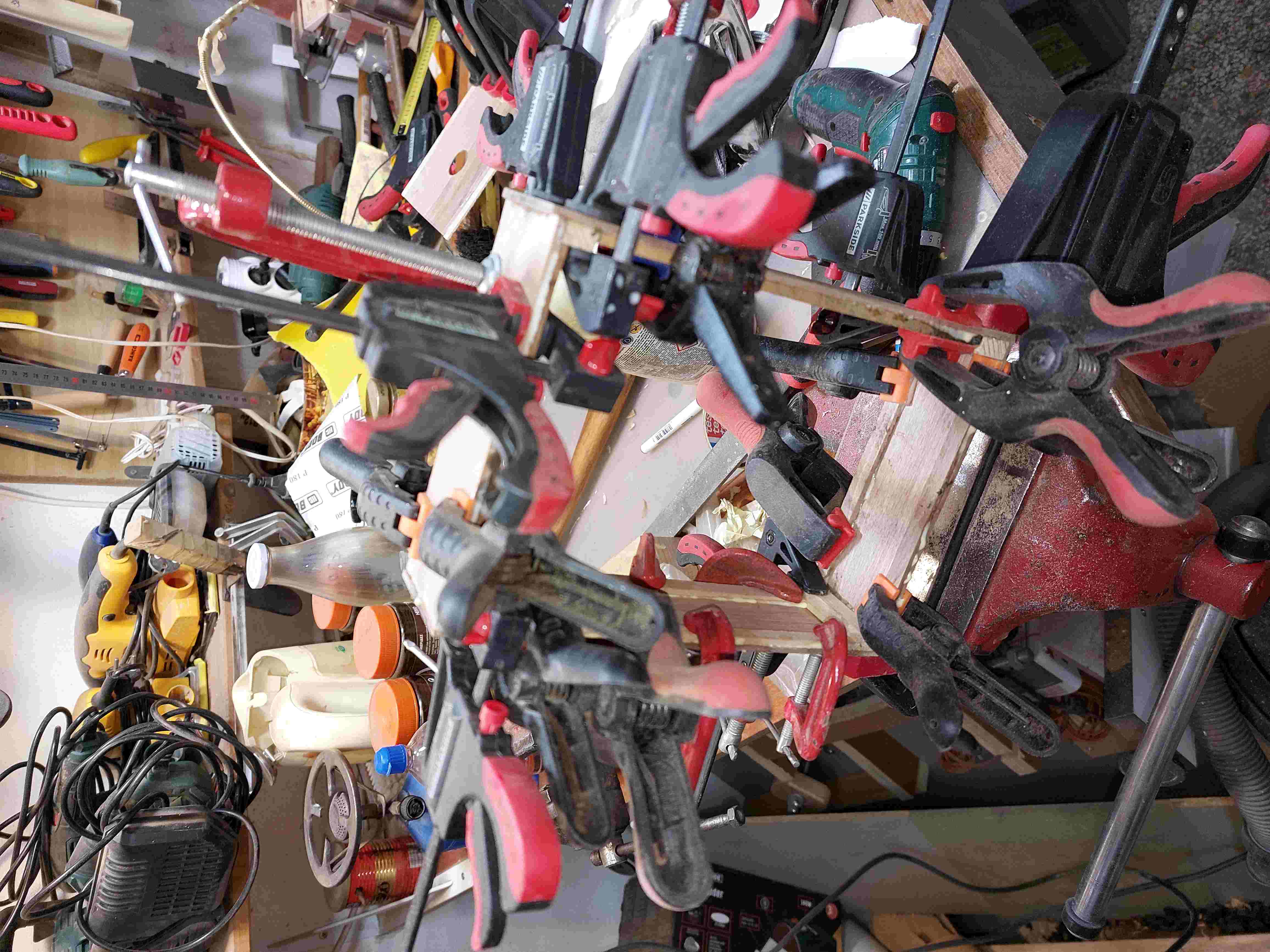

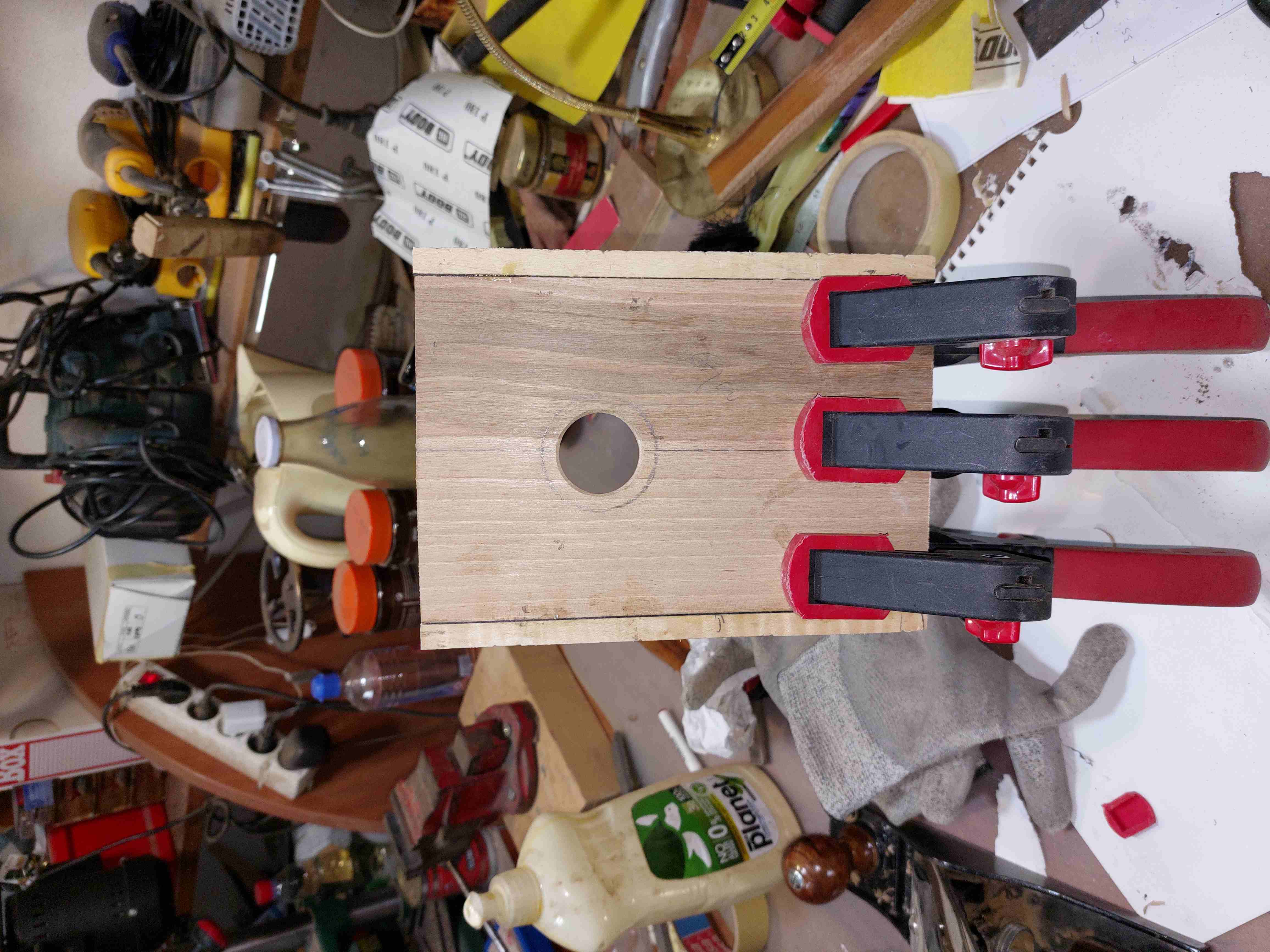

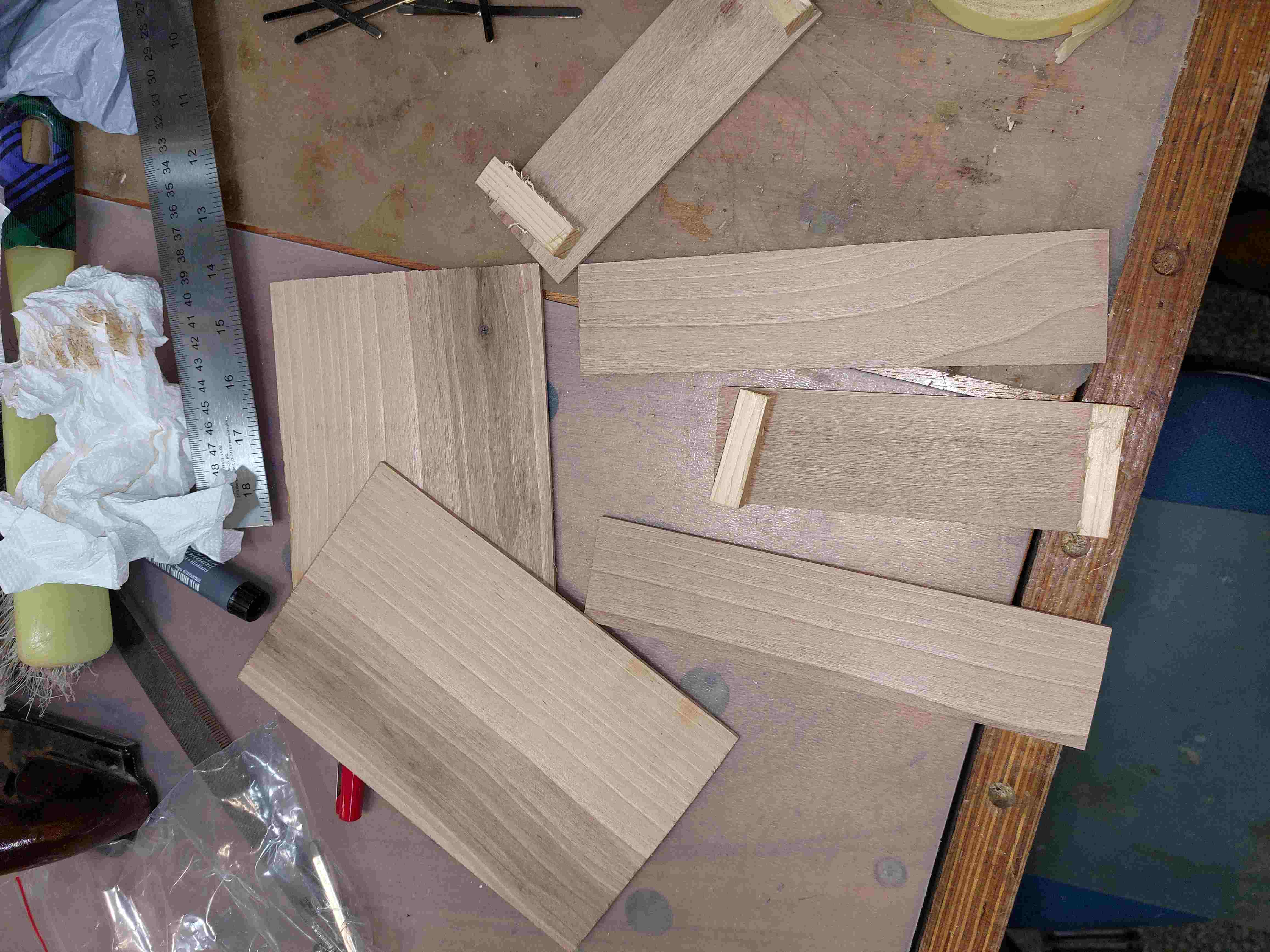

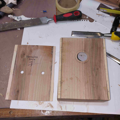

Ενώ όλα φαίνονται αρχικά εύκολα (έλα μωρέ ένα ξύλινο κουτάκι θα φτιάξεις να βάλεις πάνω τα κλειδιά), η κατασκευή με το ξεκίνημα είδα πως αν θέλεις κάτι καλό θέλει δουλίτσα. Η κατασκευή είναι όλη από ελληνική καρυδιά. Για το καπάκι και την πλάτη το πλάτος της καρυδιάς (πάχους περ. 3 χιλιοστά) που είχα κομμένη και πλανισμένη, μου έλειπε περίπου 1,5 εκατοστό οπότε είπα να βάλω στα πλάγια (αριστερά και δεξιά) κελεμπεκάκι σγουρό με ενδιάμεσο μαύρο φιλέτο. Διαστάσεις 14x19x4.5. Στο καπάκι η τρύπα διάμετρο 3 εκ. Στην πλάτη έχεο δύο τρύπες διαμέτρου 1 εκ. Οι συγκεκριμένες τρύπες από το λίγο ψάξομο που έκανα ανοιγοκλείνουν με τα δάχτυλα και δημιουργείς διαφορετικά εφέ. Δεν έχουν οι περισσότερες καλίμπες που είδα, αλλά μου φάνηκε ενδιαφέρον και το έκανα. Για την ένωση των πλαϊνών χρησιμοποιήθηκαν τακάκια από έλατο. Για να ενισχυθεί η κατασκευή κολλήθηκε και πατούρα από κελεμπέκι και καρυδιά. Στο καπάκι από την πίσω μεριά μπήκε ενίσχυση από 3 επιπλέον φύλλα καρυδιάς από το ίδιο ξύλο για να πιάνουν πάνω οι βίδες του μεταλλικού καβαλάρη.
Οι πρώτες φωτογραφίες ακολουθούν.

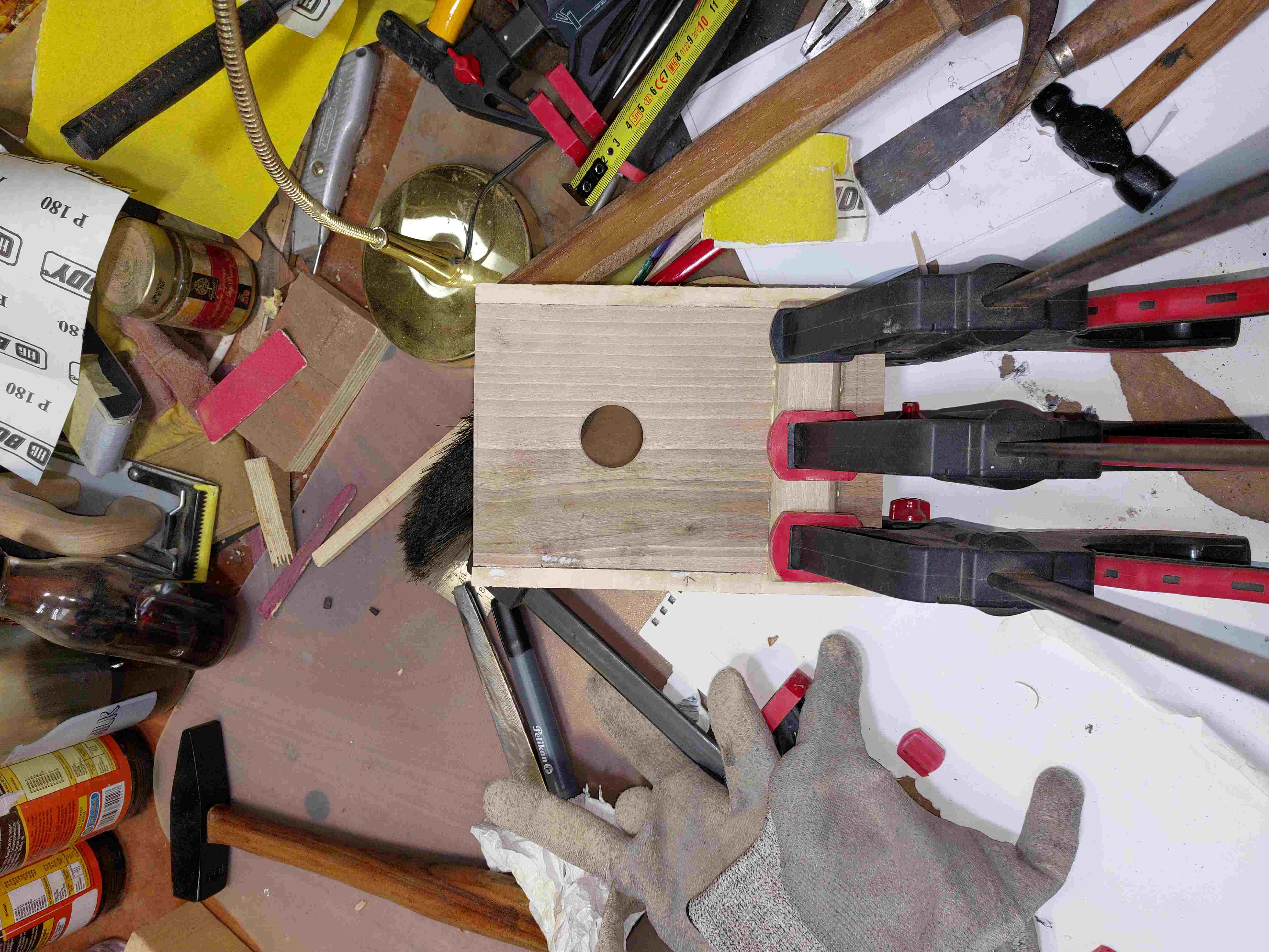

Τέλος τα πλαϊνά, καπάκι και πλάτη. Κολλήθηκαν και έγιναν οι τρύπες για τις βίδες που στερεώνεται η γέφυρα.
Επόμενη κίνηση τρίψιμο και λούστρα.
Λίγα λόγια για την καλίμπα. Οι νότες είναι οι φυσικές (χωρίς διέσεις-υφέσεις). Κάτι σαν την φυσαρμόνικα δηλαδή. Έχω δει και χρωματικές που πιάνει όλο το φάσμα στις νότες. Βέβαια τα ελασματάκια κουρδίζονται και λογικά αν θες φτιάχνεις και ματζόρε και μινόρε κλίμακες. Αφού μονταριστεί θα το δοκιμάσω.
Ιωσήφ φυρικά και θα προσπαθήσω να παίξω κάτι αλλά στην πράξη δεν σκοπεύω να ασχοληθώ με το παίξιμο της καλίμπα. Η όλη ενασχόληση μου με την κατασκευή αφορά καθαρά το κατασκευαστικό ενδιαφέρον να φτιάχνω διαφορετικά πράγματα και όχι τα ίδια.

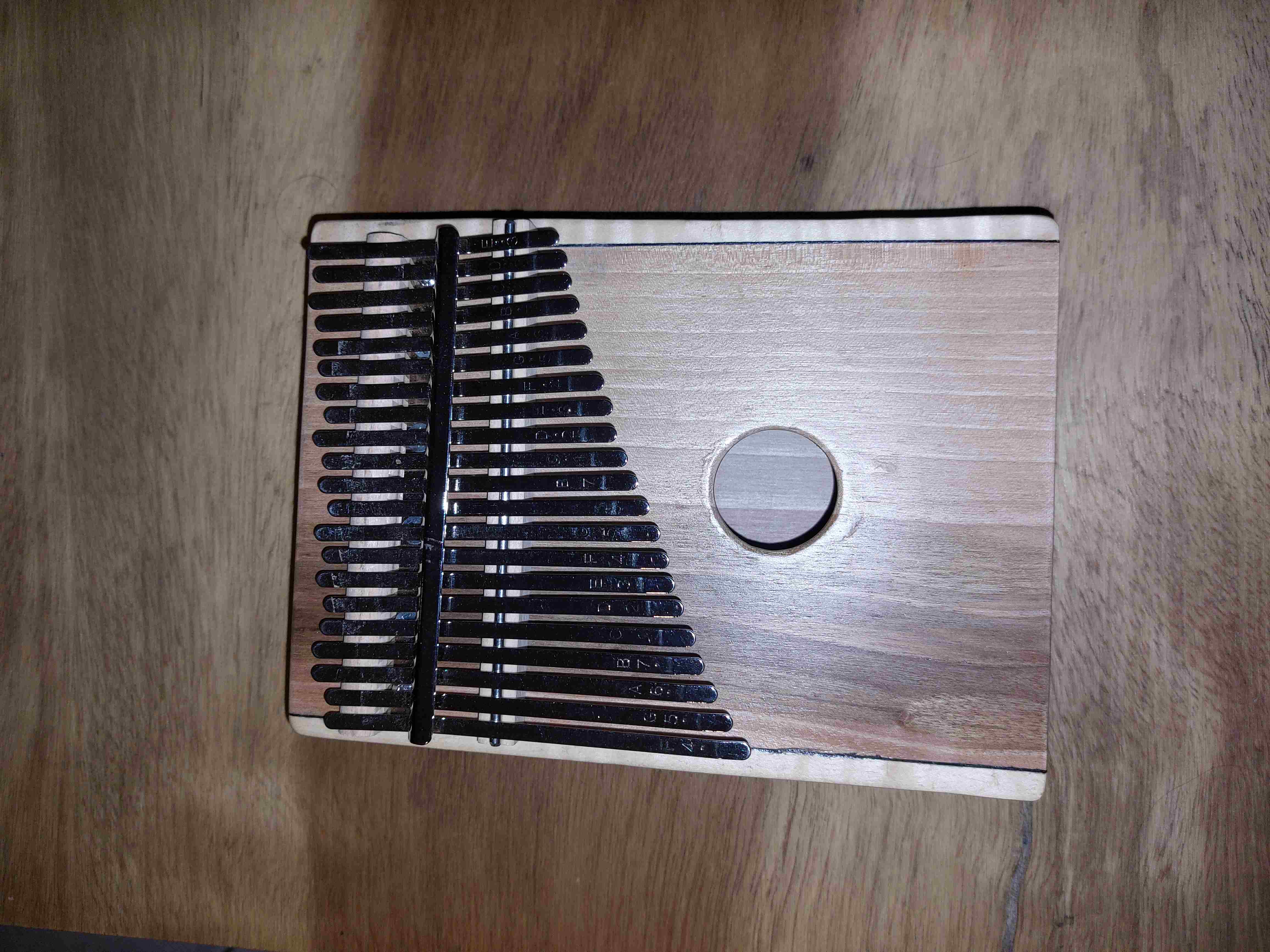

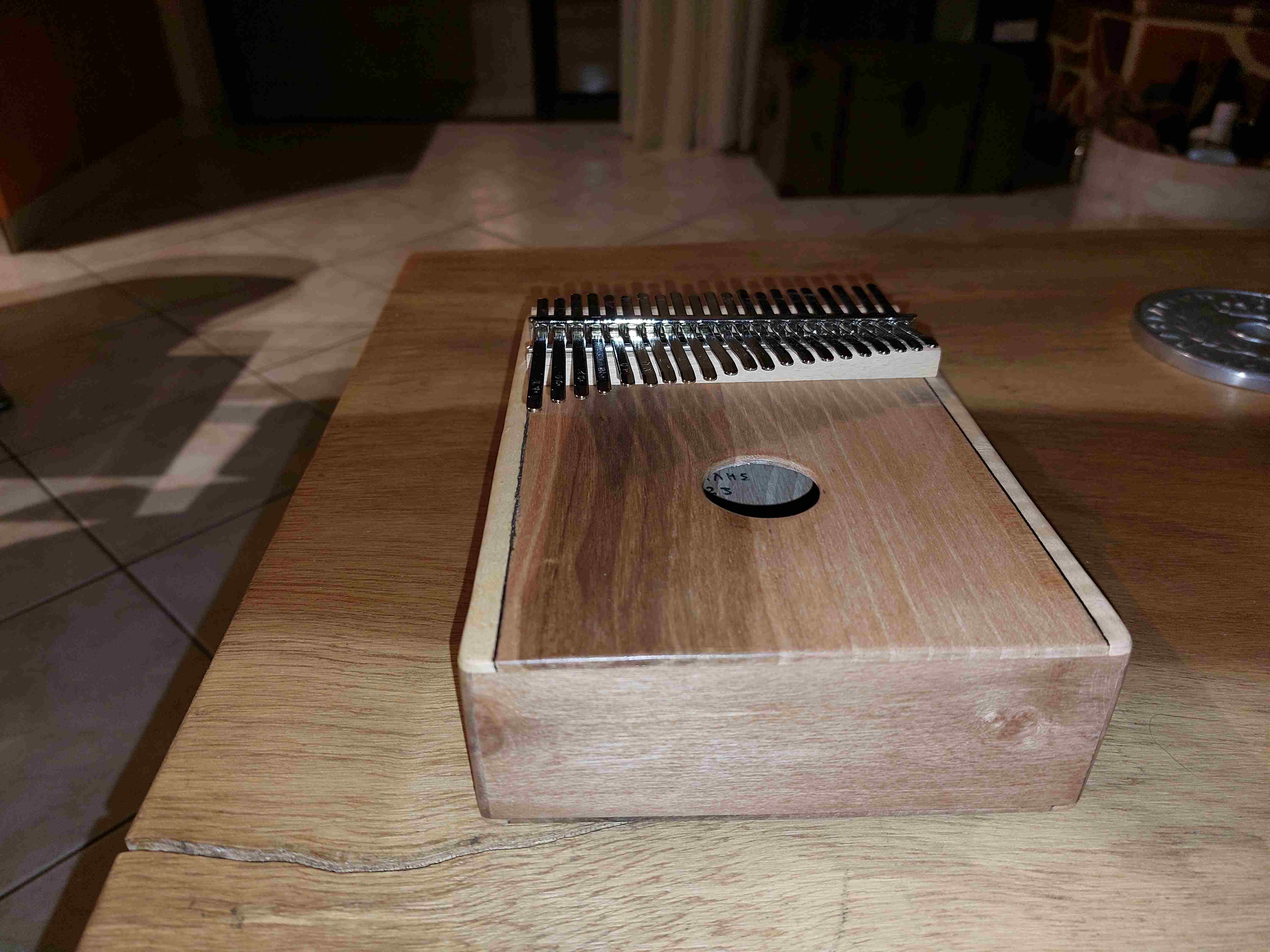

Τέλειωσε η καλίμπα.
Περάσηκε ένα ματ υδατοδιάλυτο βερνίκι.
Τα κλειδιά μπήκαν και κουρδίστηκαν. Η καλίμπα έχει ένα περίεργο στήσιμο των κλειδιών. Κεντρικά είναι η πιο μπάσα και εναλλάξ πάει η ψηλότερη νότα μία απο τα αριστερά και μία από τα δεξιά. Το στήσιμο αυτό έχει λογική αλλά εμένα με δυσκόλεψε να μπορέσω να παίξω κάτι, οπότε το ξανάλλαξα και έβαλα τέρμα αριστερά την πιο μπάσα μία μία τις ψηλότερες νότες προς τα δεξιά.
Ο ήχος είναι αρκετά δυνατός, το ηχείο δουλεύει καλά. Οι πιο ψηλές νότες δεν βγαίνουν γιατί στην ουσία το έλασμα είναι πολύ μικρό για να πάλλεται οπότε λογικά μάλλλον θέλει ο καβαλάρης μετακίνηση.
Φωτογραφίες ακολουθούν.
Έγραψα και ένα μικρό δείγμα ήχου, που με δυσκόλεψε είναι αλήθεια, ένα παιδικό, τα μαλαματένια λόγια και για το ξεκάρφωμα ένα ρεμπέτικο (παίζει το μπαγλαμαδάκι). Σίγουρα θέλει εξάσκηση για να βγάλεις καλό ήχο αλλά εγώ εκεί τερματίζω. Άσε που για να παίζεις θέλει νύχι και δεν διαθέτω λεφτά για μανικιούρ. Το αφήνω για τον μεγάλο γιο που μου έπαιξε το βασικό θέμα στην ωδή στην χαρά για την πλάκα του πρωτοπιάνοντας στα χέρια του.
