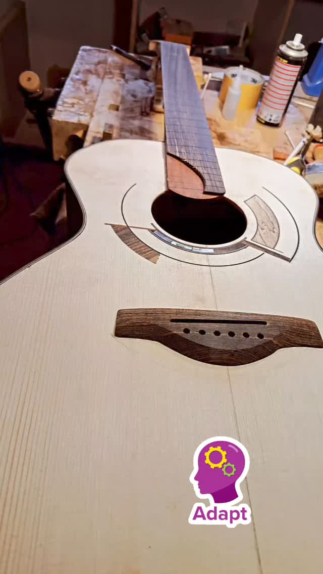

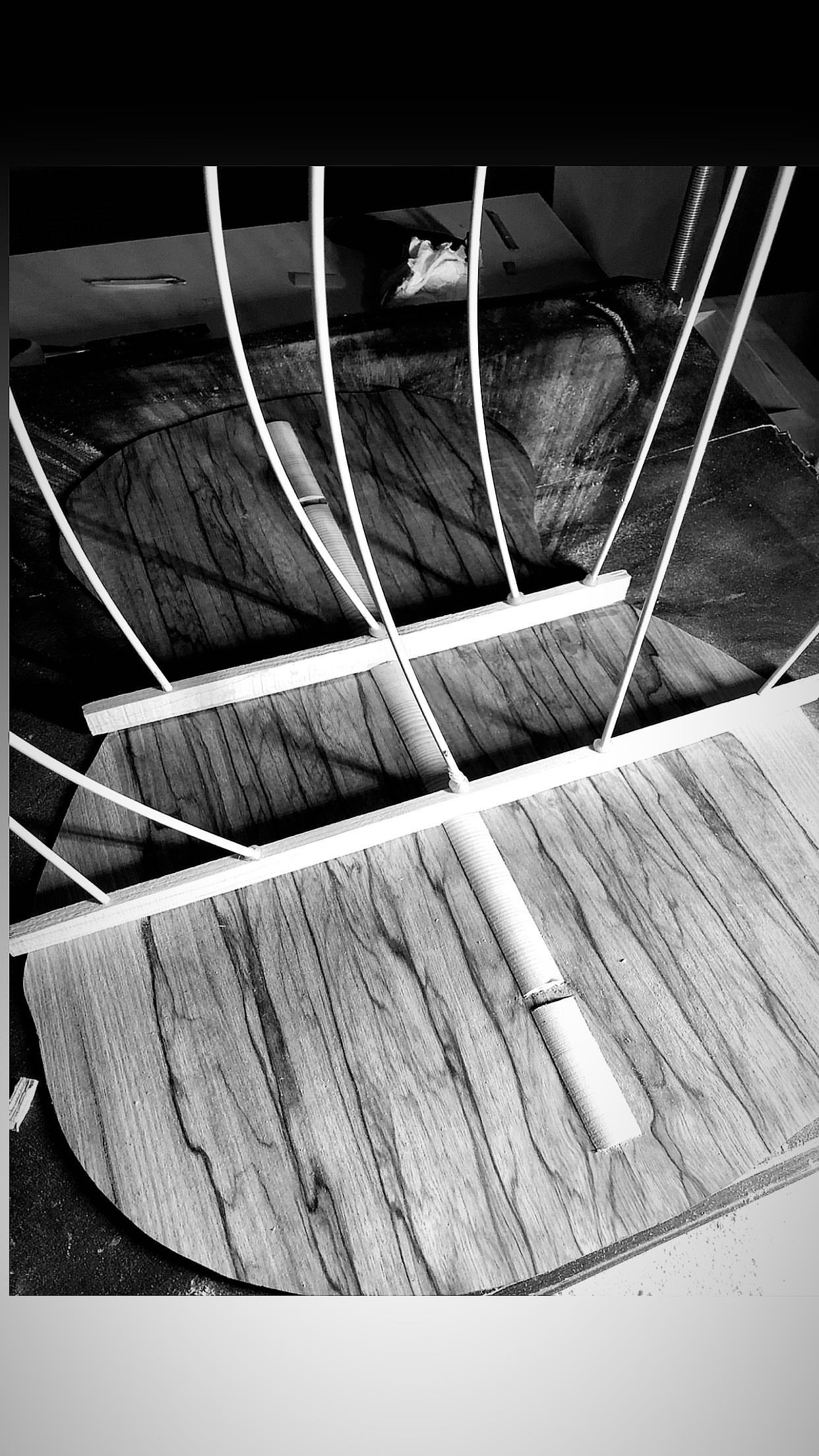

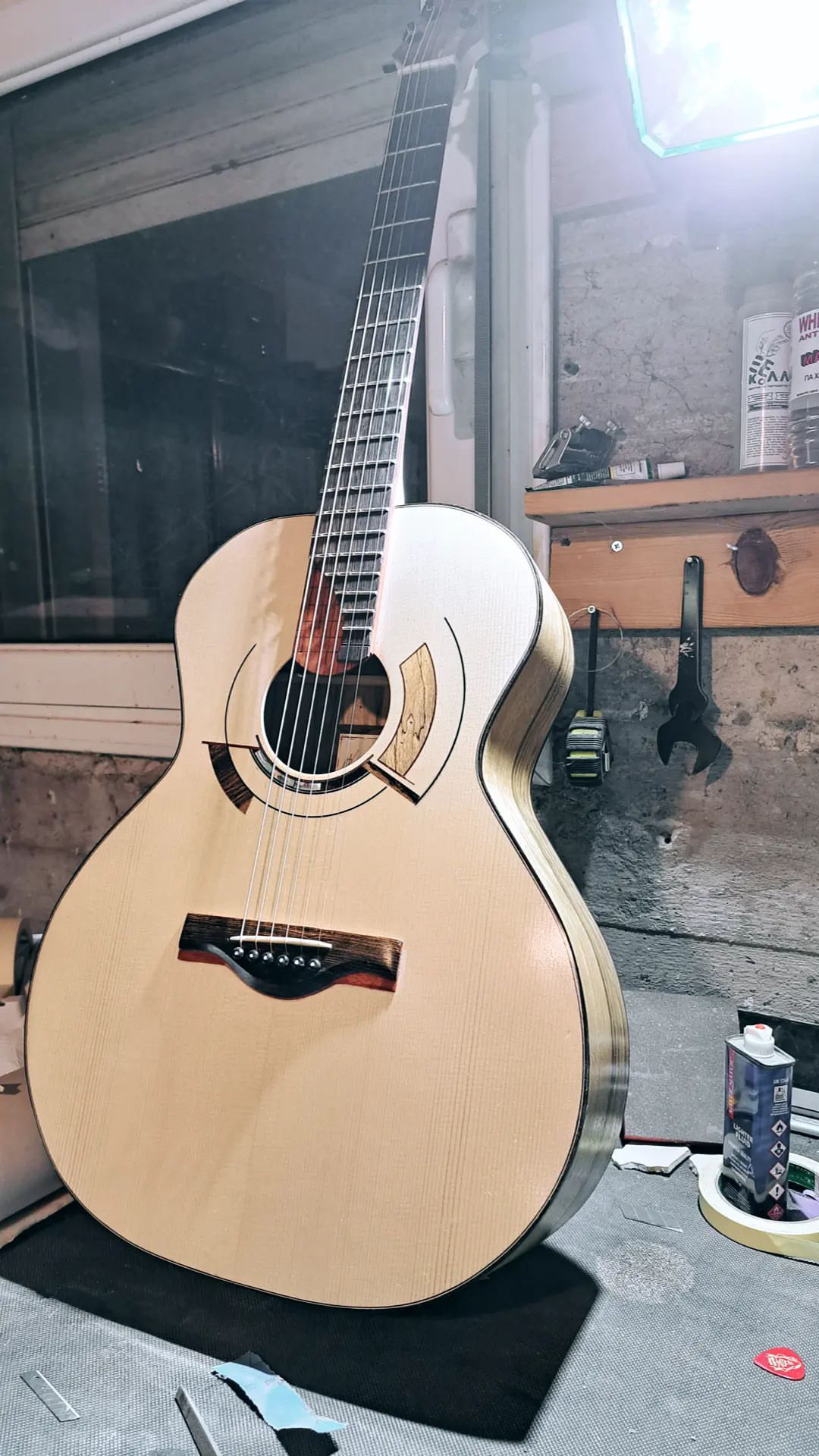

Βρέθηκα σε αυτό το φόρουμ πριν παρα πολυ καιρό με το όνειρο να φτιάξω μια δίκη μου κιθάρα. Το όνειρο αυτό έγινε μικρόβιο και από τότε έχω φτάσει στον αριθμό 7. Είναι το πρώτο μου ποστ και δεν θα αρχίσω να ευχαριστώ άτομα , επειδή θα χρειαστώ σελίδες ολόκληρες. Αυτοί που ξέρουν, ξέρουν και τους ευχαριστώ από καρδιάς.

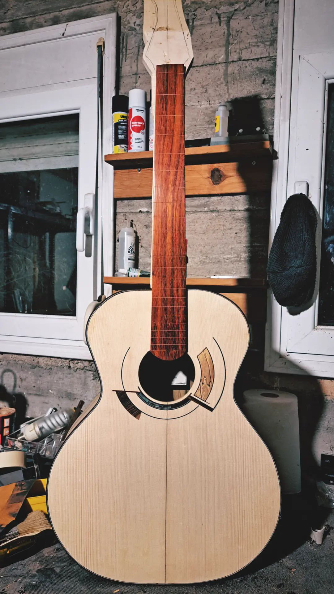

Η κατασκευή είχε φυσικά πολλές στραβές στιγμές. Βασικότερη όλων η λάθος κλίση του μανικιού με αποτέλεσμα να χρειαστεί να σηκώσω την ταστιερα που αρχικά ήταν παντουκ με ένα κομμάτι βεγκε. Κάθε εμπόδιο για καλό, επειδή το αισθητικό αποτέλεσμα έτυχε να είναι πολυ καλύτερο από ότι αρχικά υπολόγιζα.

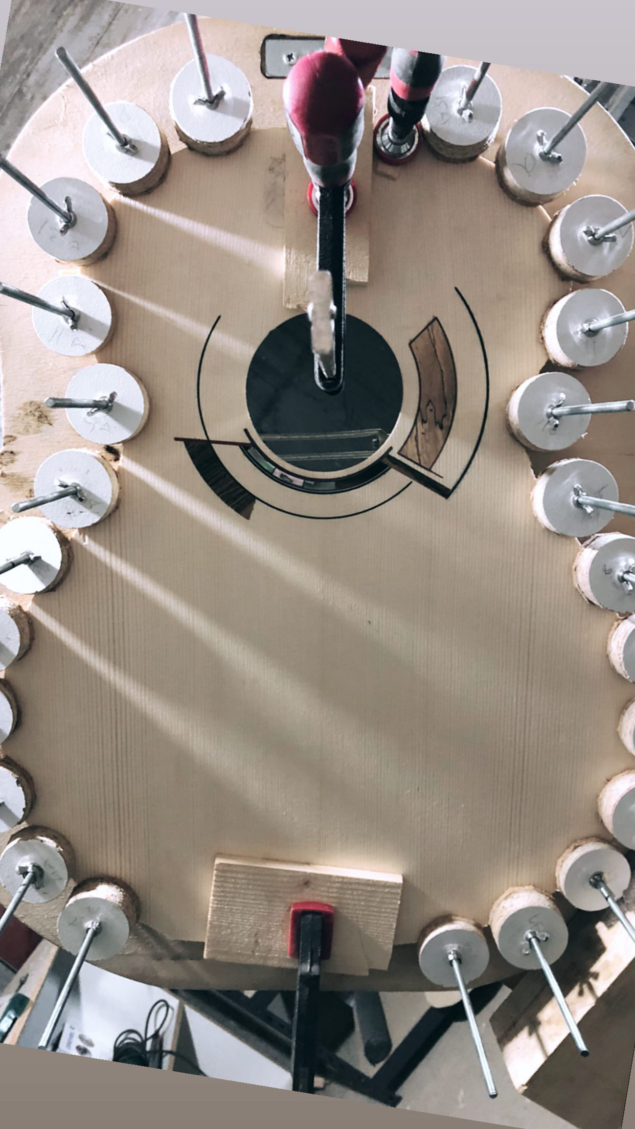

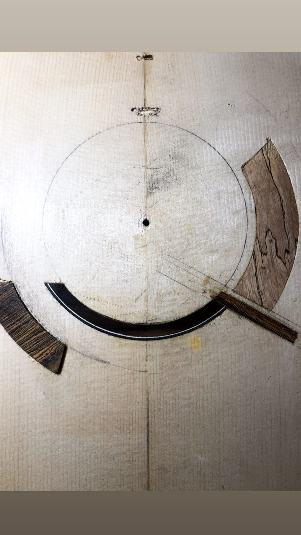

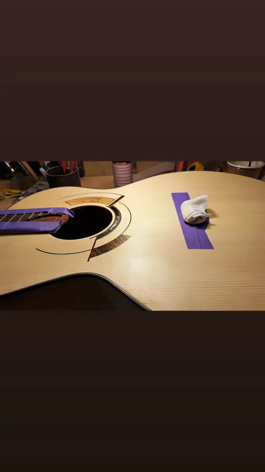

Η ροζέτα χρειάστηκε αρκετή δουλειά επίσης επειδή πήγαν κι εκεί πραγματάκια στραβά , όποτε συνέχιζα να κάνω σχέδια μέχρι να ισορροπήσει.

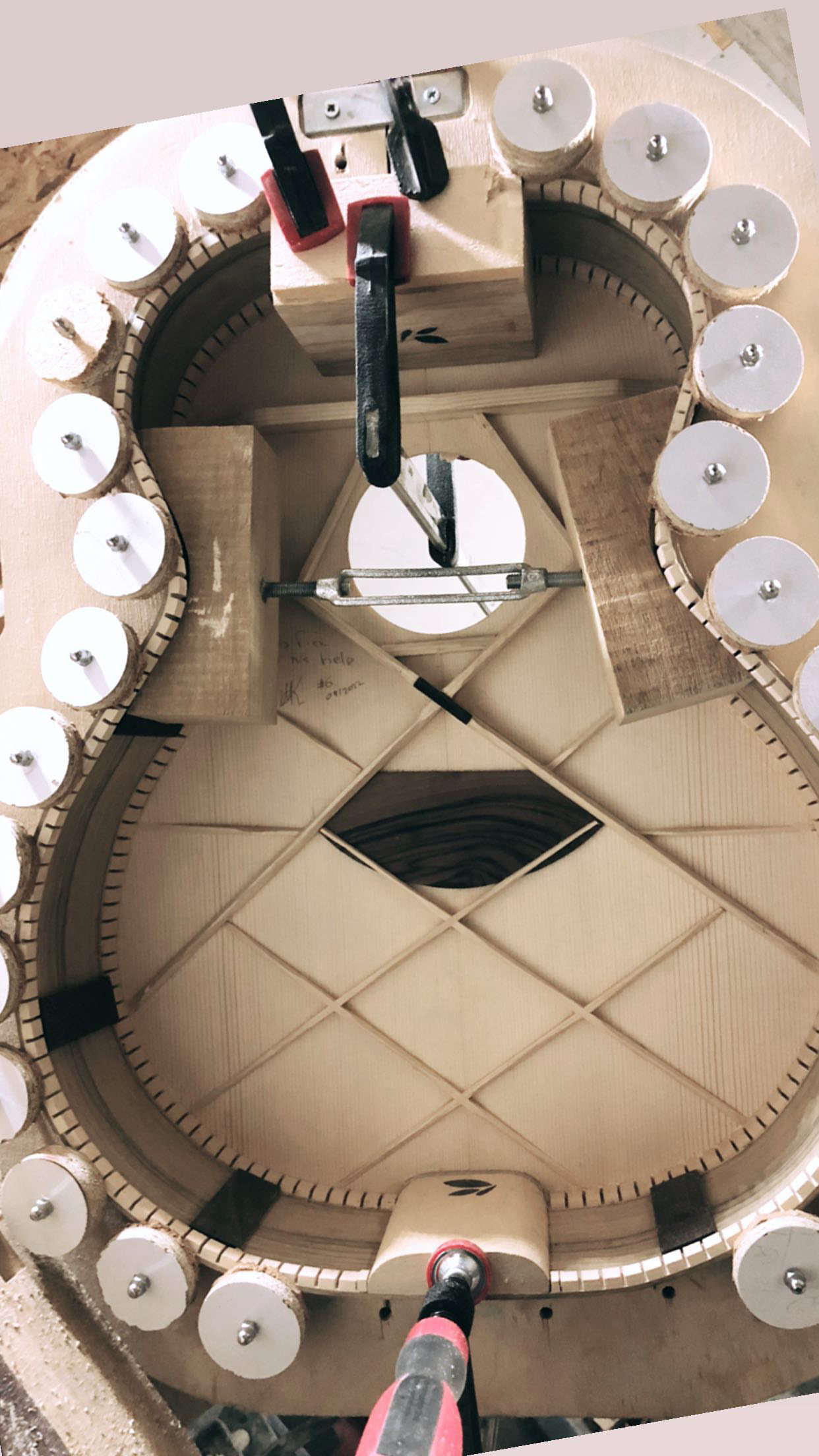

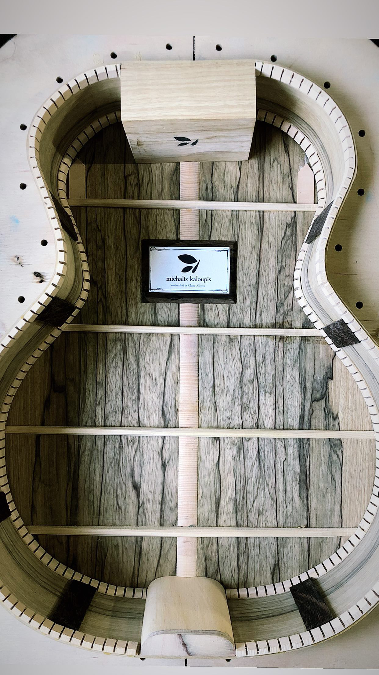

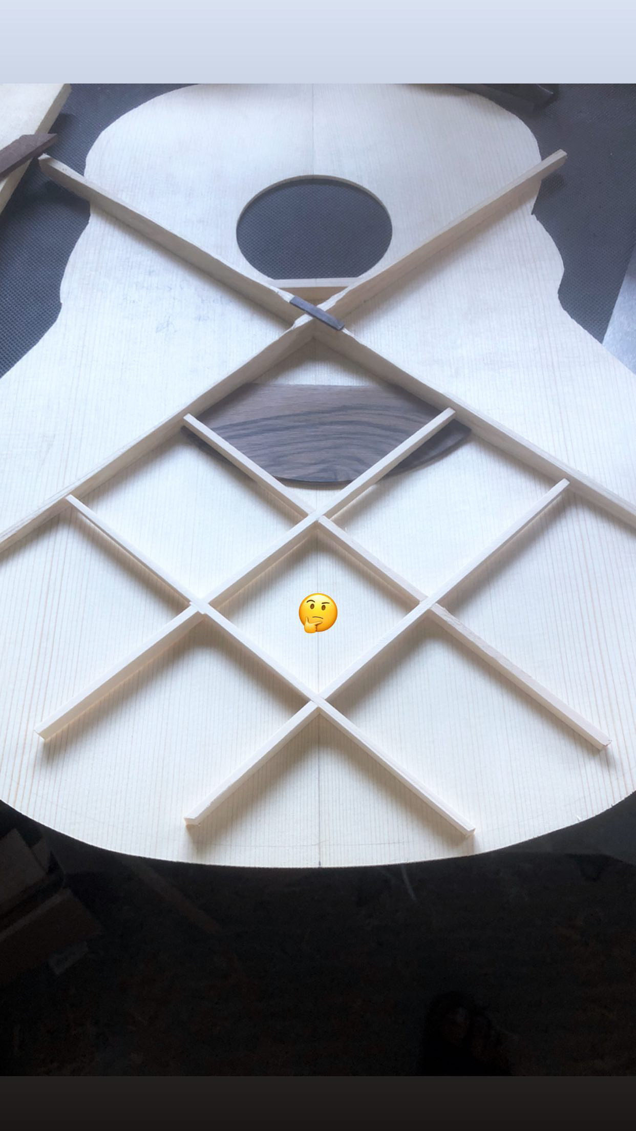

Το μανίκι είναι ελαφρώς flamed maple ,εξαιρετικά σκληρό και πολύ δύσκολο στην κατεργασία. Η γέφυρα είναι δυο ξύλα , padauk και bocote, βγήκε αρκετά ελαφριά και είμαι ευχαριστημένος. Το καμαρωμα σε σχήμα πλέγματος έδωσε πολύ ωραίο ήχο αλλά ήταν και πολύ χρονοβόρο. Φτιάχνω άλλη μια κιθάρα με τέτοιο καμαρωμα αλλά δε νομιζω να το ξανά προτιμήσω.

Ωραια κιθαρα φιλε.
Η ιδιαιτερη ροζετα μου αρεσε πολυ.
Κανενα δειγμα ηχου?
  • Μηνύματα: 1.060
Απ: Ακουστική κιθάρα ΟΜ - έλατο, black limba
« Απάντηση #3 στις: Αυγούστου 26, 2023, 12:20:12 πμ »
Ροζετα αλά Matsuda!
Ήθελε λίγο πιο μινιμαλ νομίζω αλλά πολύ ωραια δουλειά.
Πλέγμα σε ακουστική δεν έχω δει ξανά. Αλλα πρακτικά είναι ότι πιο εύκολο σε κατασκευή αν έχεις jig και παγκοπριονο.

πολυ ομορφη, μπραβο!
