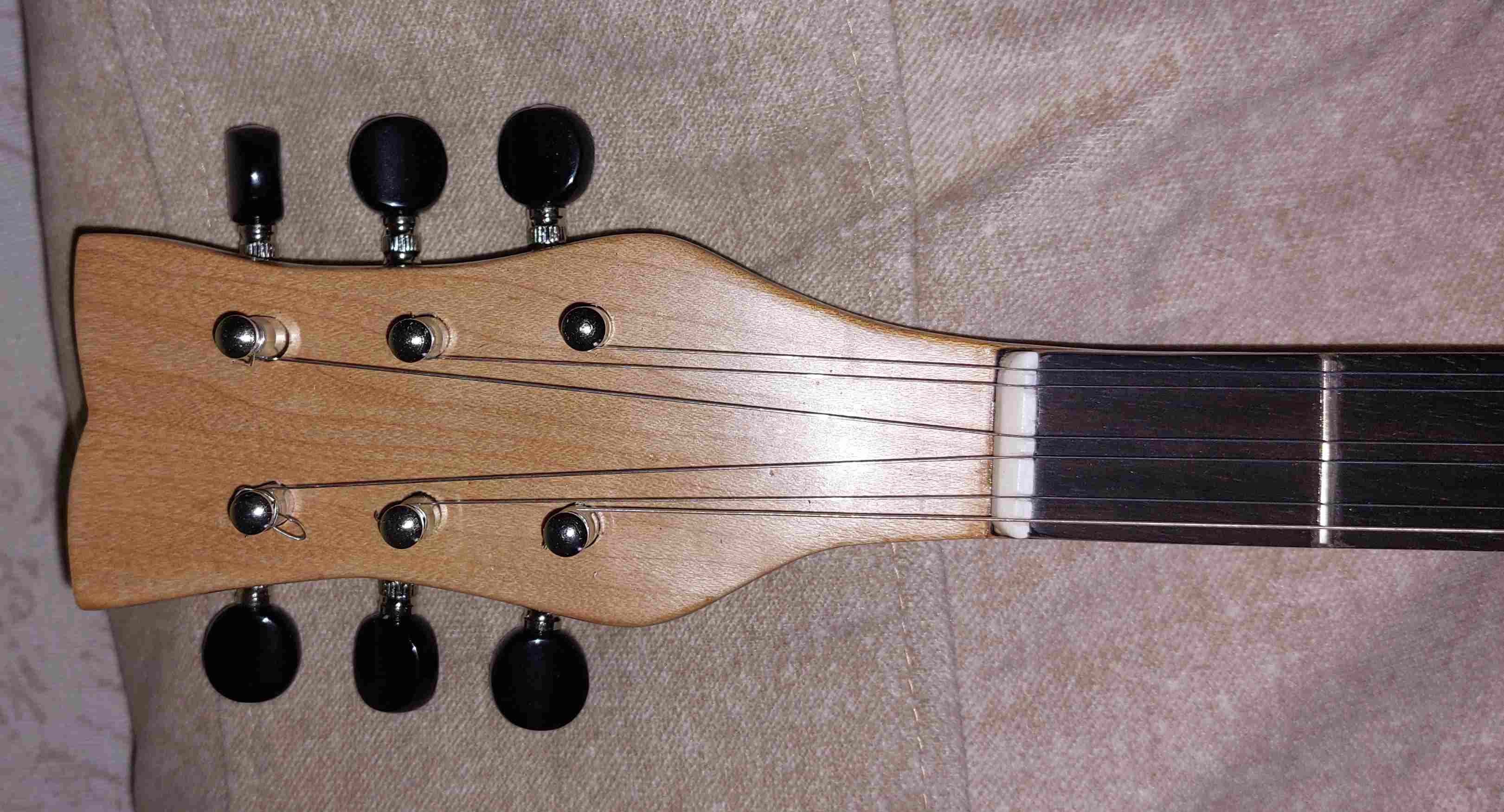

Μία ακόμα μικρή πατάτα είναι ότι έβαλα τα κλειδιά ανάποδα και οι χορδές σφίγγαν ανάποδα. Διορθώθηκε εύκολα αλλά άφησε δυο μικρές τρυπούλες στο πίσω μέρος του καράολου.

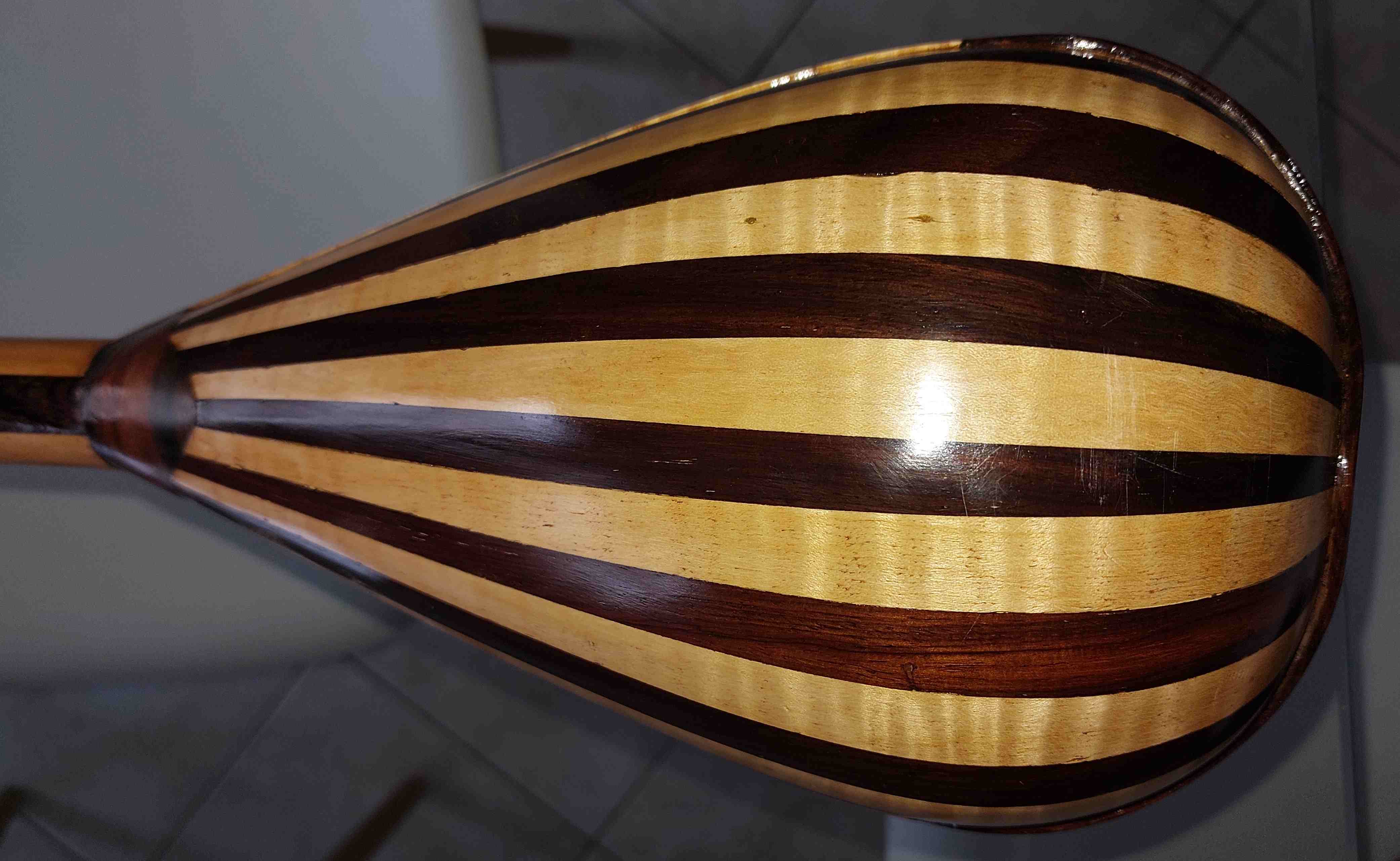

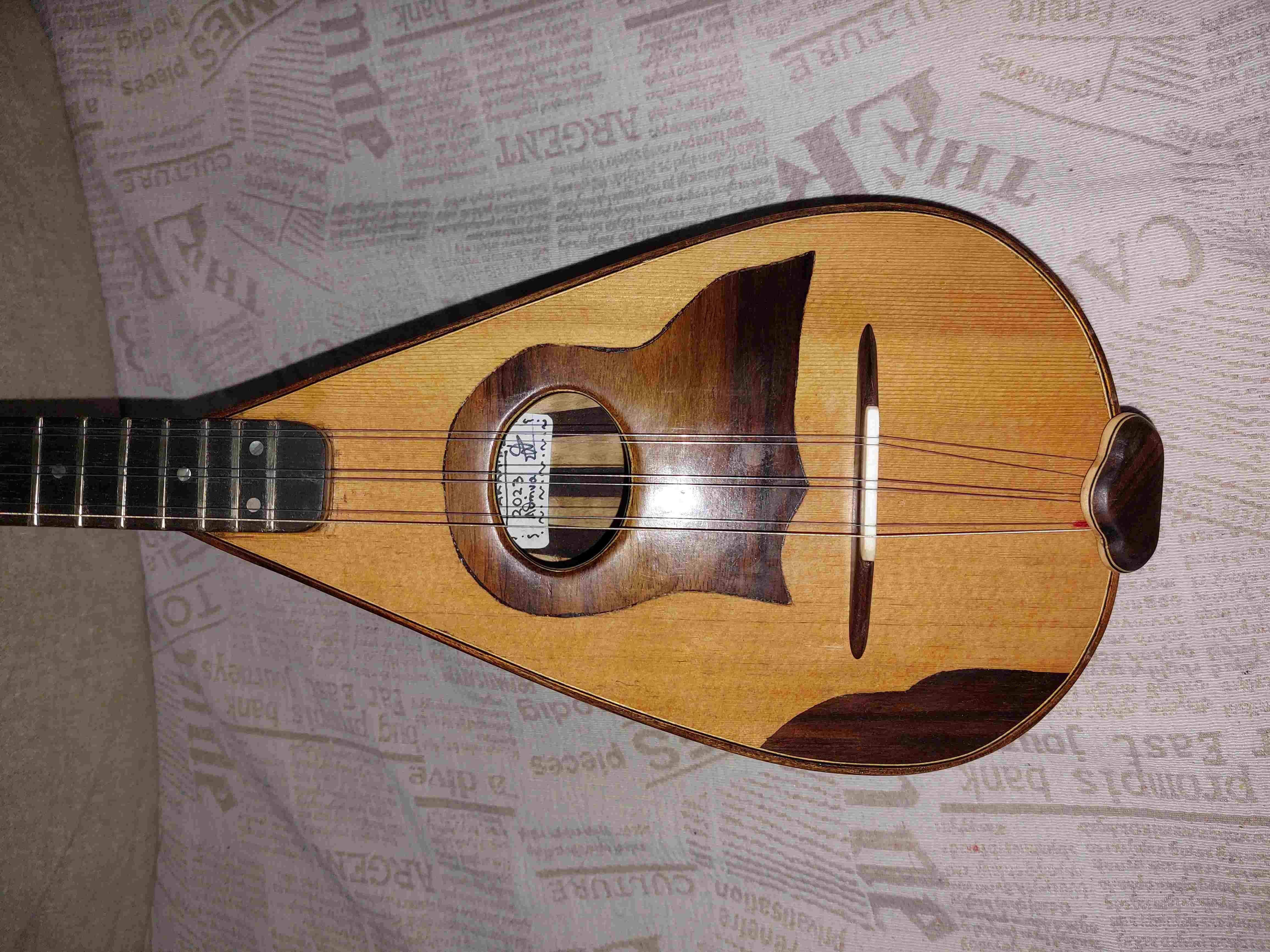

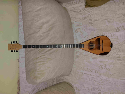

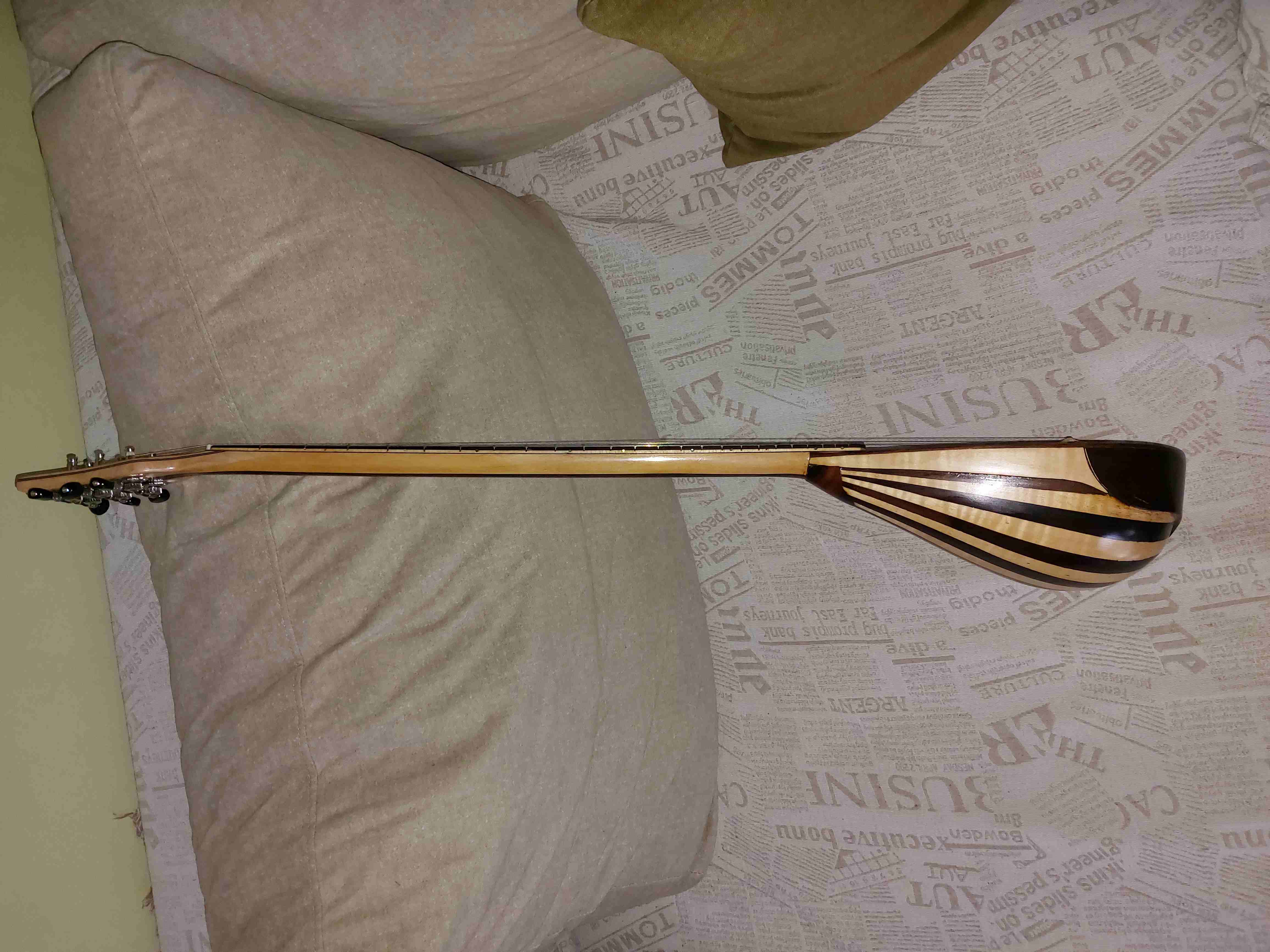

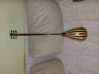

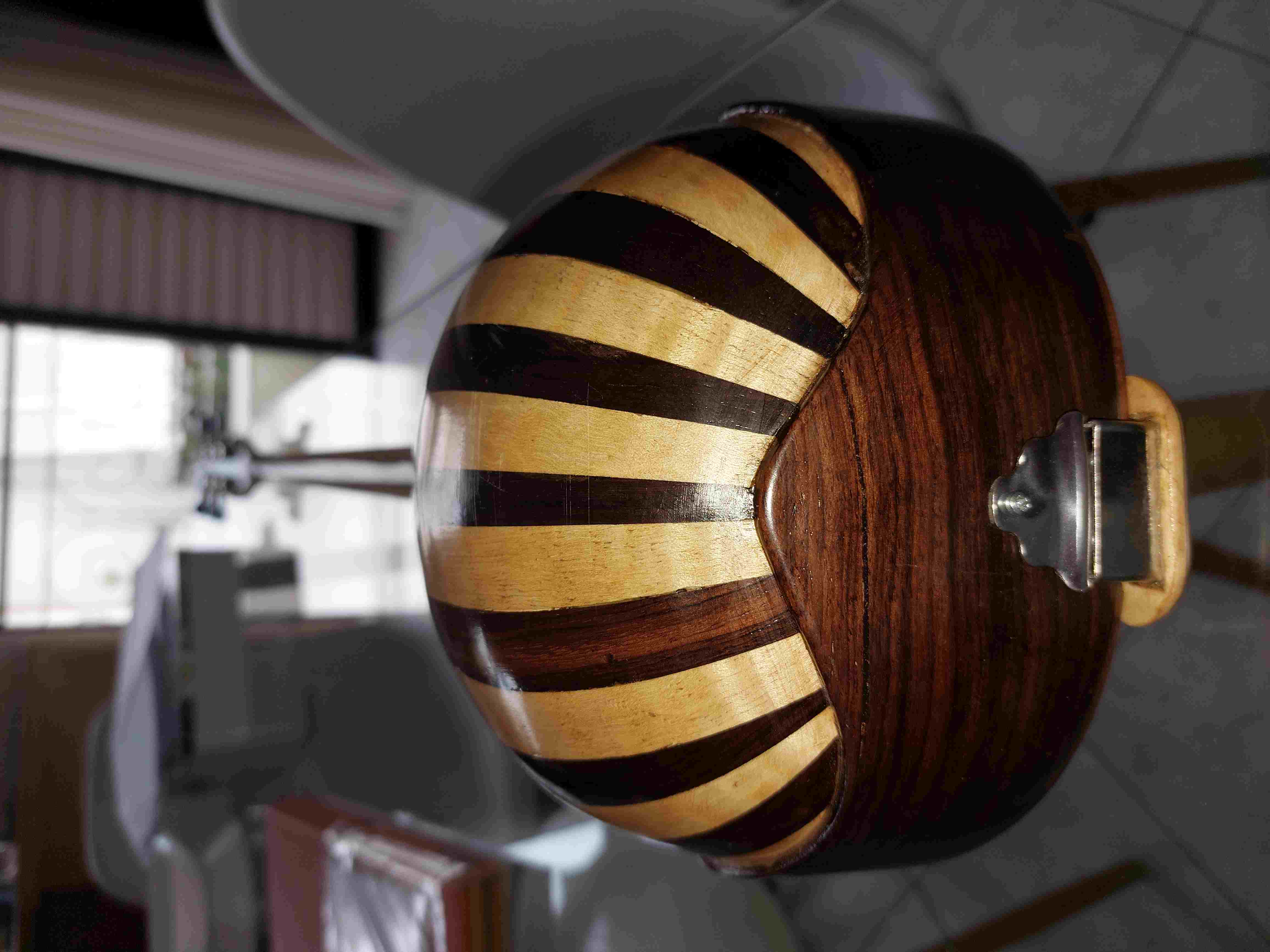

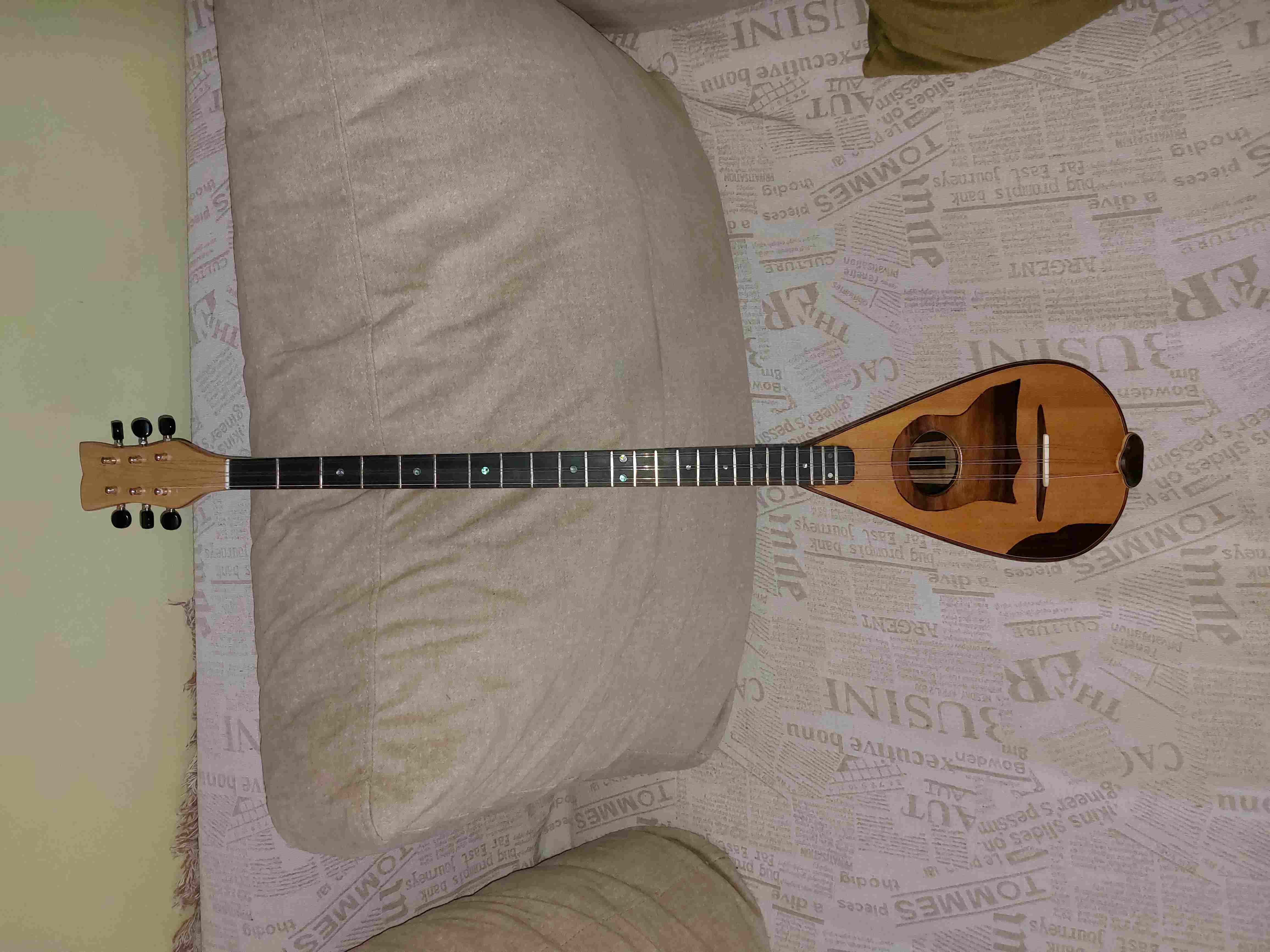

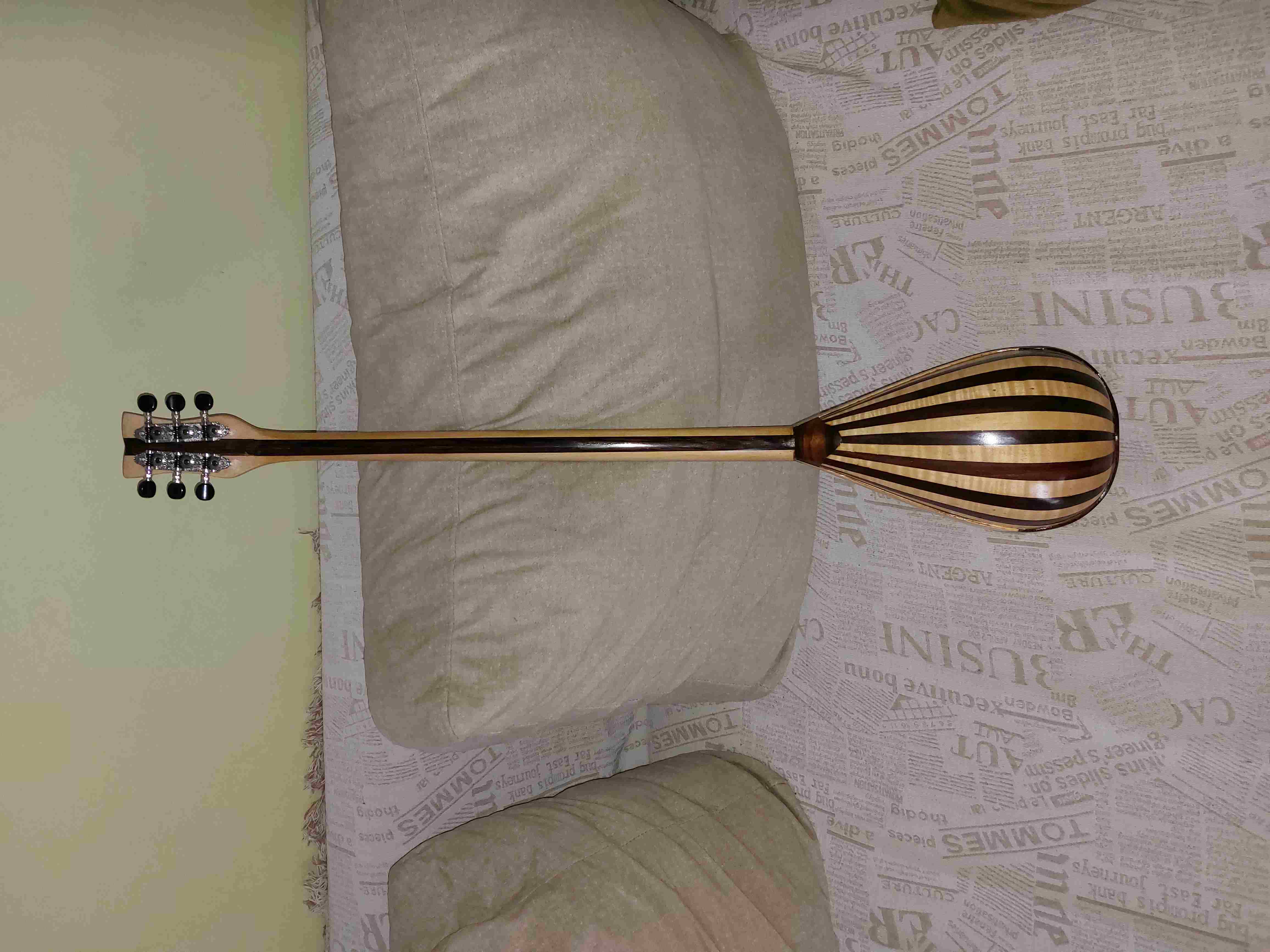

Και οι ενδεικτικές φωτογραφίες:
