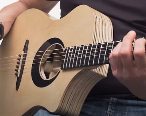

Ο άνθρωπος αρχικά έφτιαξε αυτή την κιθάρα .
https://www.youtube.com/watch?v=zq5yrwYX4v0
Απλό , κατανοητό και νομίζω ευρηματικό το σκεπτικό του με τον καβαλλάρη και τη χορδιέρα .
Φαίνεται πως ικανοποιήθηκε με το αποτέλεσμα γιατί λίγο μετά
τόλμησε κι έφτιαξε την κιθάρα του τίτλου !
https://www.youtube.com/watch?v=iczV0ZLHorM&t=37s
Ενα είναι βέβαιο . Το χάρηκε ! Μάλλον θα ταίριαζε καλύτερα να μπεί το θέμα στο << Χαρείτε >>

και οι δύο κιθάρες ακούγονται καλά στα βίντεο, και ομολογώ πως απορώ για αυτό: δεν έχει ακολουθήσει καθόλου τις "πεπατημένες".
1) Η ιδέα με την μεταφορά της τάσης από τον καβαλάρη σε χορδιέρα είναι προφανώς παλιότερη (ακόμα και σε καβαλάρη τύπου κλασικής έχει γίνει) αλλά έχει ένα βασικό προβληματισμό: (θεωρητικά) χρειαζόμαστε κάποια τάση στις χορδές στον καβαλάρη, αλλιώς δεν μπορεί να διεγερθεί το καπάκι. Άρα είναι - κατά τη γνώμη μου - ένα πολύ "λεπτό' σημείο, πρέπει να έχει τάση τόση-όση χρειάζεται για την διέγερση, αφαιρώντας όση δεν χρειάζεται. Δύσκολο και μπράβο του (μπράβο του γενικώς δηλαδή αφού όλα δουλεύουν)
2) θεωρητικά πάλι, στην πρώτη κιθάρα η εσωτερική "στρώση" έλατου θα έπνιγε τις δονήσεις του καπακιού - σαν να έχεις καπάκι 4+ χιλιοστά. Ομολογώ ότι ούτε αυτό το καταλαβαίνω
3) στην δεύτερη κιθάρα, καταργεί την εσωτερική στρώση και βάζει δυο καμάρια Χ που μου φαίνονται τερατώδη. Κι όχι μόνο αυτό, βάζει και "ψυχή" (στη φωτο παρακάτω) και συνδέει το καπάκι με την πλάτη. Κι αυτό πρωτοφανές σε κιθάρα, μόνο σε resonator το έχω δει που ο ήχος δεν παράγεται απο το καπάκι
τι να πω, εγώ δεν θα τα έκανα ποτέ όλα αυτά μαζί, αυτός τα έκανε και του βγήκε, μπράβο του

Οταν οι γενικότερες συνθήκες μου το επιτρέψουν , θα ήθελα να φτιάξω μια παρόμοια ακουστική κιθάρα
με κόντρα πλακέ , αλλά με κανονικό ελάτινο καπάκι , με κανονικό καβαλλάρη και με παράλληλα καμάρια .

Εγω νομίζω οτι το "μυστικο" είναι το σώμα από κόντρα πλακέ. αυτό κάνει την διαφορά και οχι οι "πατέντες" σε καπάκι και γέφυρα. ελαχιστοποιει τις απώλειες από το καπάκι προς το σώμα.
