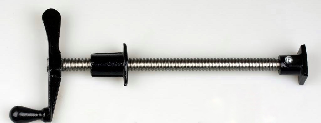

Γεια χαρα σε όλους
Ψάχνω το παρακάτω για κατασκευή fox bender
Γνωρίζει κανεις που μπορώ να το συγκεκριμένο εξάρτημα ;
Ευχαριστώ
Πάνος
Πάνος

εχω το συγκεκριμενο εξαρτημα. Δε ξερω πως λέγεται.
Αλλα μου είχε φτιαξει τη συσκευη φίλος. Ο πλιακώνης.  Γνωστος του μας είχε προμηθευσει το εξαρτημα. Θα ρωτησω και αν εχουν επαφες ακομα θα σου πω.

edit#2: επειδή είδα και το άλλο σου ποστ για εργαλεία κτλ., έχω να πω τα εξής - χωρίς να θέλω να επέμβω στη φιλοσοφία σου: καταρχάς το συγκεκριμένο μπορείς να το φτιάξεις άμεσα και με σχεδόν μηδενικό κόστος με μια ντίζα και δυο παξιμάδια. Τέτοια ακριβώς ιδιοκατασκευή έχει ο songless bird, μου την δάνεισε και την χρησιμοποίησα για καναδυοτρεις κιθάρες. Το μόνο κακό της ντίζας (π.χ. Μ10 ή Μ12 συγκριτικά με την "ειδική" βίδα της μέγγενης που φαντάζομαι ότι έχει αυτό) είναι ότι λόγω πυκνού βήματος θέλει πολύ περισσότερες στροφές. Το θέμα αυτό λύνεται άμεσα αν έχεις βιδολόγο (τον φοράς στην ντίζα και τέλος).
Τα λέω αυτά επειδή συσσωρεύοντας εργαλεία και ειδικές κατασκευές, καταναλώνεις εκτός από χρήμα ΚΑΙ χώρο. Στην αρχή δεν φαίνεται σημαντικό, αλλά αν προχωρήσεις σε κατασκευές θα αρχίσουν να μαζεύονται jigs επί jigών (ώπα!). Για μένα έγινε εκνευριστικό, κάποια στιγμή άρχισα να επιστρέφω στα βασικά και πλέον χρησιμοποιώ πολύ λιγότερα, χωρίς καμία έκπτωση στο αποτέλεσμα. Για παράδειγμα, αυτό το συγκεκριμένο βοήθημα που απαιτεί fox bender απλώς το αντικατέστησα με έναν μακρύ σφιγκτήρα (ο οποίος ταυτόχρονα στερεώνει τον τάκο στα πλαϊνά, το καλούπι στη θέση του πάνω από τις λάμπες (αν χρησιμοποιείς λάμπες) - κι όλο μαζί το σύστημα πάνω στον πάγκο. Εντάξει, δεν μπορώ να χρησιμοποιήσω το συγκεκριμένο τμήμα του πάγκου για όσο είναι το καλούπι επάνω, αλλά απλώς το βάζω πριν πάω για ύπνο.
Έχει βέβαια τη χάρη του να έχεις το "ειδικό" εξάρτημα για κάθε εργασία, αλλά εκτός από τον χώρο είναι επίσης και εις βάρος της απλότητας (με κάθε έννοια), που τελικά για μένα είναι πιο σημαντικό.
Φλυάρησα, συγχωρήστε με.

Μπορείς να φτιάξεις εύκολα και με μικρό κόστος μόνος σου ένα. Δες το παρακάτω βίντεο:
https://www.youtube.com/watch?v=Km20xSgW-to
Σίγουρα αν ψάξεις κάπου θα το βρεις έτοιμο αλλά δεν είναι δύσκολη κατασκευή με μία ντίζα και παξιμάδια.

Δεν εχω κατι νεοτερο αλλα και εγω συμφωνω οτι δε χρειαζεται. Δες την παρακατω φωτογραφια. Δεν ειναι απο τη δικη μου συσκευη

Fox universal side bender (εν συντομία Fox bender) λέγεται ολόκληρη η συσκευή (jig) που χρησιμοποιούμε πλέον οι περισσότεροι για να λυγίσουμε τα πλαϊνά με τη βοήθεια είτε ηλεκτρικής κουβέρτας ή με λάμπες ή με άλλο θερμαντικό υλικό. Λέγεται δε Fox bender επειδή το δημιούργησε (για να μην πω το ανακάλυψε) τη δεκαετία του '70 ο αμερικάνος οργανοποιός Charles Fox. Πρωτοπόρος ο Fox εκτός από τη συγκεκριμένη συσκευή έχει δημιουργήσει πάρα πολλά εργαλεία και πατέντες που χρησιμοποιούνται σήμερα από τους οργανοποιούς ανά τον κόσμο.
Κάντε μια αναζήτηση με το όνομα Charles Fox ή Fox tools για περαιτέρω πληροφορίες.
