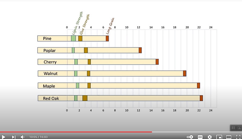

Ταυτόχρονα δείχνει ότι η αντοχή των ινών του ξύλου είναι πάρα πολλές φορές πιο μεγάλη από την κόλλα (βλ. διάγραμμα στο βίντεο 9:53’’).
αναφέρεσαι σε αυτό, που είναι κατανοητό.

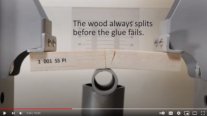

Υπάρχει όμως κι αυτό
που καταρχάς επιβεβαιώνει το παραπάνω διάγραμμα, καθώς  (σε κολλήσεις side to side και side to end) "το ξύλο πάντα σχίζεται πριν αστοχήσει η κόλλα"

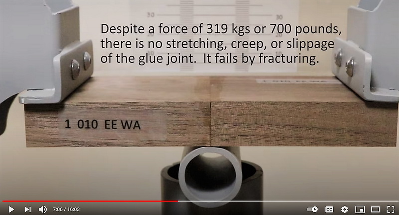

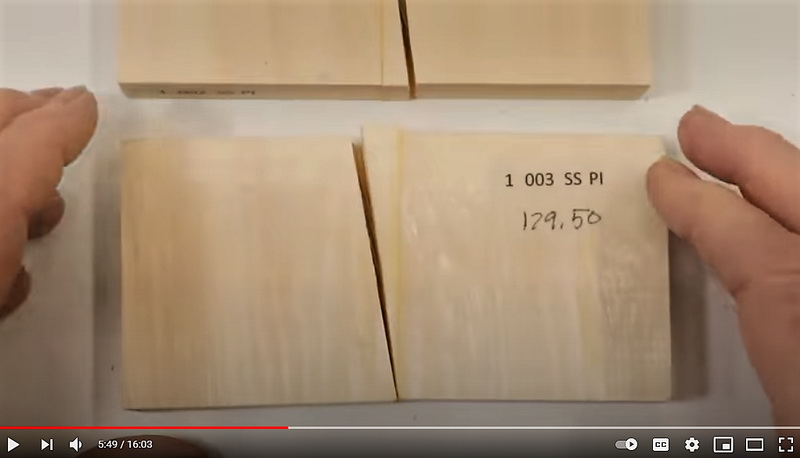

όπου αστοχεί μεν η κόλλα, αλλά σε  πολύ μεγαλύτερη πίεση: στο παρακάτω στιγμιότυπο το μεγαλύτερο μέγεθος που είδα αποτυπωμένο (δεν ξέρω αν μου ξέφυγε κάποιο άλλο) "129,50" που ό,τι κι αν αφορά (pounds ή Kg) δεν είναι συγκρίσιμο με τα μεγέθη στην προηγούμενη εικόνα (319 kg - 700 pounds)

Μάλλον λέμε το ίδιο πράγμα με άλλα λόγια.
Στην κατά μήκος των νερών κόλληση αστοχεί το ξύλο και όχι η κόλλα.
Αυτό αποδεικνύει ότι η κόλλα δημιουργεί ισχυρότερο δεσμό απ’ ότι η λιγνίνη (η συγκολλητική ουσία του ξύλου που κρατάει τις ίνες ενωμένες) άσχετα από το είδος του ξύλου.
Ένα γεγονός που είναι γνωστό εδώ και δεκαετίες και σε αυτό βασίζεται ο ισχυρισμός των εταιρειών ότι η κόλλα τους κάνει πιο ισχυρό δεσμό από το ξύλο.
Άρα στην περίπτωση αυτή δεν μας λέει κάτι καινούριο ο Sullivan.
Στην κόλληση σόκορο με σόκορο αστοχεί πάντα η κόλλα, γιατί η αντοχή των ινών του ξύλου είναι πολλαπλάσια.
Αυτό μας δίνει με σχετική ακρίβεια την πραγματική τη δύναμη του δεσμού που δημιουργεί η κόλλα και τις πιθανές διακυμάνσεις της ανάλογα με το είδος του ξύλου.
Η δύναμη αυτή είναι δύο με τρεις φορές μεγαλύτερη από τη δύναμη του δεσμού που δημιουργεί η λιγνίνη.
