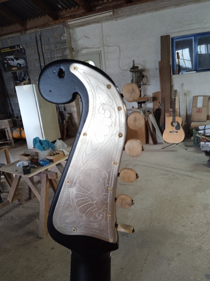

Το ποιος ειναι ο Βαγγελης ο δοκιμαστης μου παραμενει αγνωστο.Εν παση περιπτωση ετσι στο περιπου θα ειναι με ταστιερα και καβαλαρη

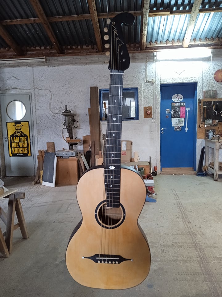

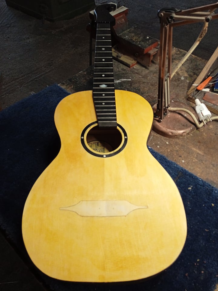

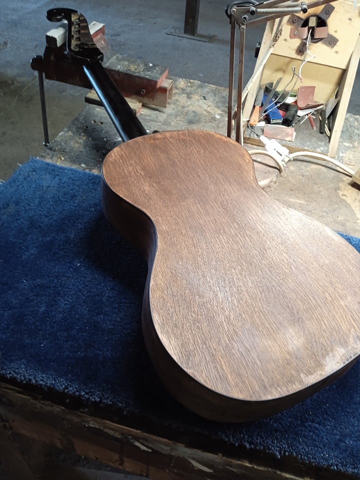

« Απάντηση #37 στις: Σεπτεμβρίου 02, 2021, 02:29:53 μμ »
και τελειωνει σιγα σιγα...............................
επιλεχτηκαν.....κασια για χρωματισμο των πλαινων και της πλατης, γομαλακα για το καπακι, ανελινη για το μπρατσο.Ολα αυτα καλυφτηκαν με ενα ματ βερνικι ενος συστατικου της ER LAC (αφου εγινε η προεργασια με βερνικι προεργασιας)Αυριο κολλαμε καβαλαρη...........................
Να πω εδω οτι καθε φορα που επιανα να ασχοληθω με το σιγκεκριμενο οργανο θυμομουν τα λογια του Κυριου Φρονιμοπουλου.....................Δεν ειναι ολα τα οργανα για να επισκευαστουν.Καποια ειναι τοσο ταλαιπωρημενα που ας τα αφησουμε καλυτερα στην ακρη οπως ειναι.Ο νοων νοειτω..........................δεν θα το ξανακανω

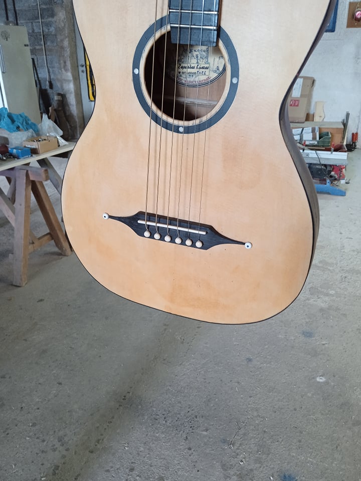

« Απάντηση #39 στις: Σεπτεμβρίου 06, 2021, 09:29:31 μμ »
Και τελειωσε......................................
Πρεπει να παιξει κιολας ομως....................θελει ενα καλο σεταρισμα τωρα γιατι τα καντινια τριζουν και τα 3. Σηκωμα λιγο το κοκκαλακι λοιπον και θα την ακουσουμε συντομα

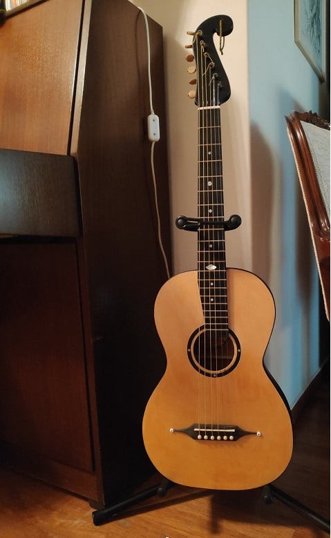

« Απάντηση #40 στις: Σεπτεμβρίου 13, 2021, 08:12:23 μμ »
και για το τελος μια πιο ομορφη φωτο
