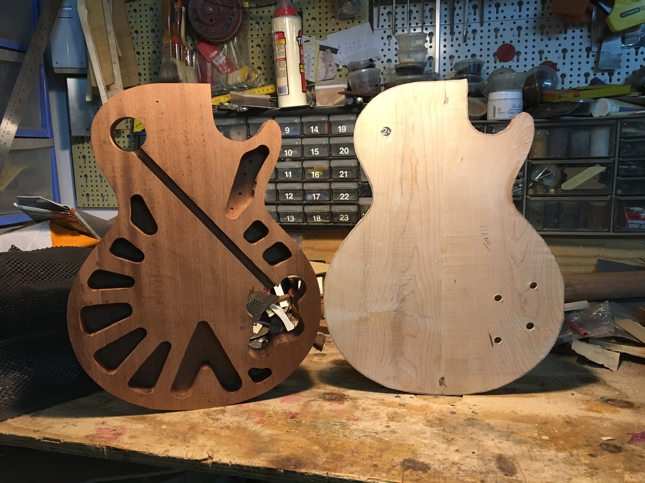

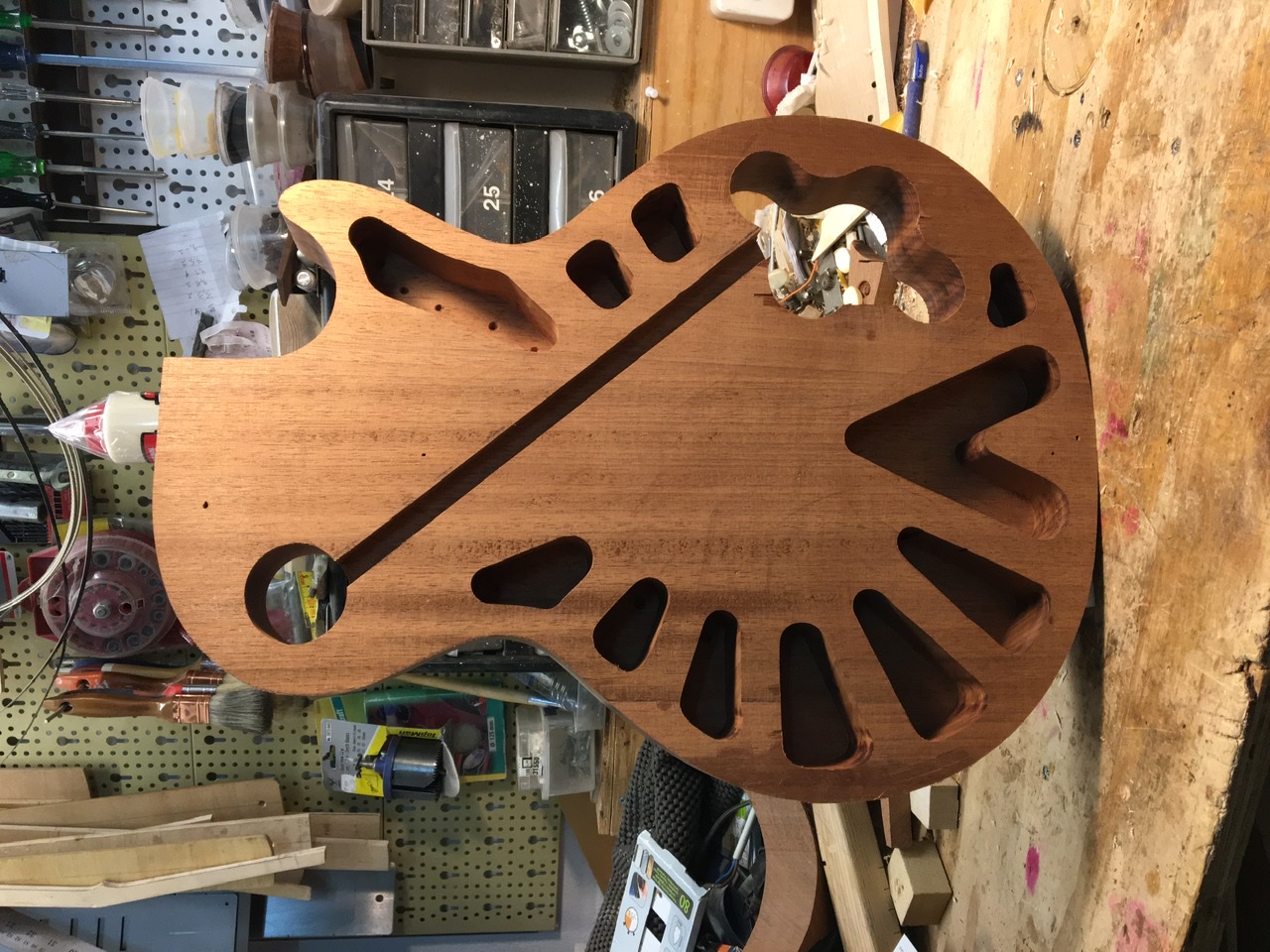

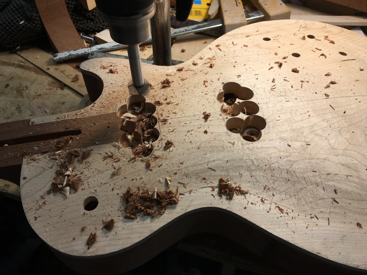

πέστε το πλεονεξία Αλλά πριν τελειώσω την πρώτη που είναι στην ταστοδουλειά
ξεκίνησα και τη δεύτερη τώρα που έχω τη γνώση φρέσκια😄
θα δείξω εδώ τις διαφορές από την πρώτη , ξύλα τα ίδια ταστιέρα έβενος τώρα που τον βρήκαμε τα υπόλοιπα Βλέπουμε
σημαντική διαφορά το σκάψιμο στο σώμα που το κάνει chambered και ελαφρύνει και το όργανο

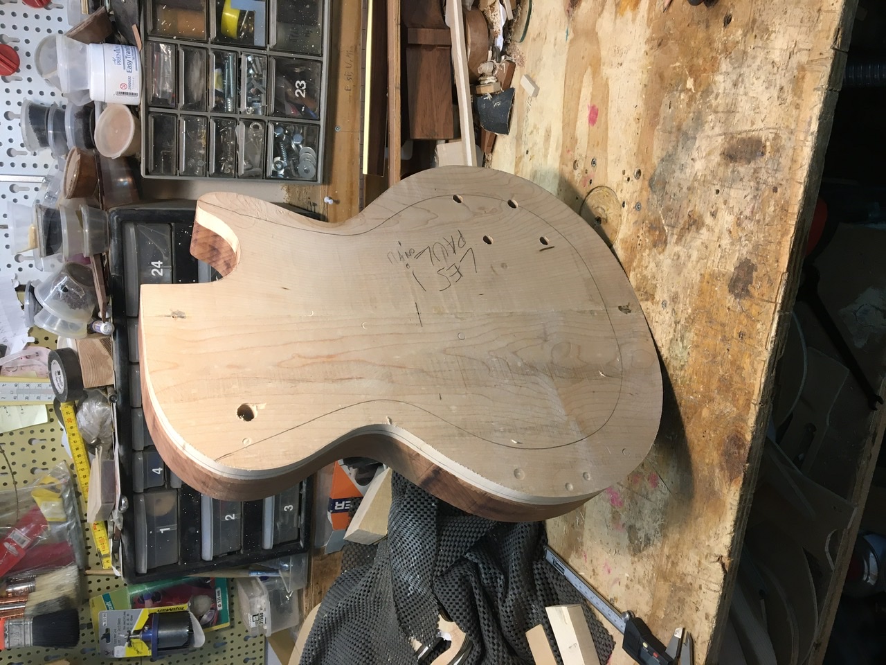

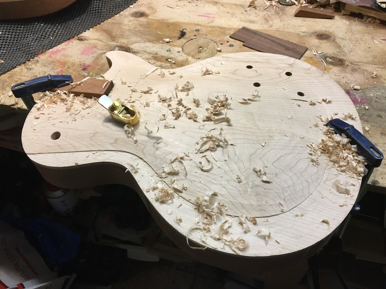

το καπάκι από κελεμπέκι δεν διαμορφώθηκε  με ρούτερ αλλά έγινε ένα ξεγύρισμα περιμετρικά και διαμορφώθηκε με ροκάνι και αυτό το θαυματουργό πλανάκι της φωτό - μία μέρα έσκαβα να το φέρω τούτο το μαδέρι νέα φουρνιά μου φάνηκε σκληρότερο απο το προηγούμενο -πέτρα!
οι τρύπες για τα τα ποτς - διακόπτη έγιναν πριν διαμορφωθεί το καπάκι για να αποφύγω τα ξεφτίσματα στο ξύλο

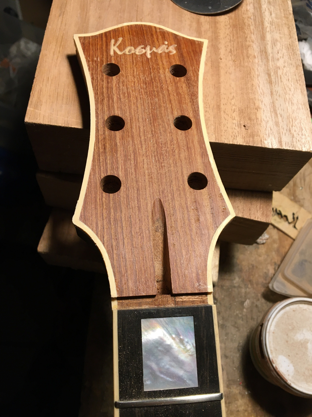

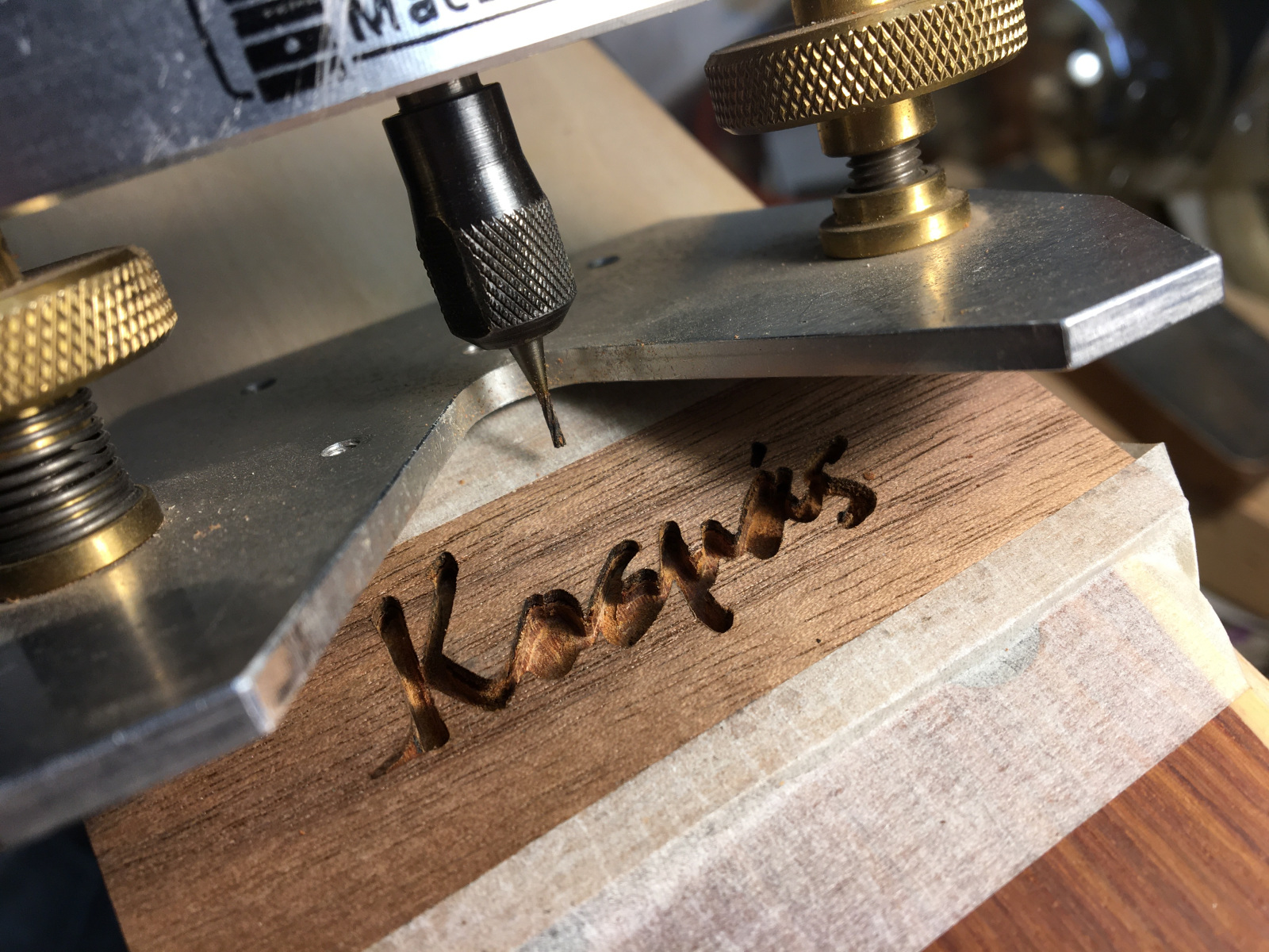

Το λογότυπο αυτό κόπηκε με laser
Τα επόμενα τα έδωσα να κοπούν μαζί και το λογότυπο και το ξύλο για το καράολο οπ´οτε δεν χρειάζεται να σκάψω, γιατί εκεί γίνονται τα μεγαλύτερα λάθη και μετά πέφτει στόκος και φαίνεται άσχημα
Θα ανεβάσω φωτο
