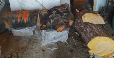

ΞΥΛΟ ΚΕΡΑΣΙΑΣ ΚΑΙ ΞΥΛΟ ΑΠΟ ΔΕΝΡΟ ΑΡΙΖΟΝΑΣ
« στις: Φεβρουαρίου 06, 2021, 02:46:24 μμ »
Γειά σας παιδιά νέος στο χώρο,χθες κόπηκαν αυτα τα ξύλα στη φωτογραφία κερασιά 40 ετιας και δεντρο αριζονας νομιζω λεγετε(οποιος ξερει καποια πληροφορια για αυτο αν μπορει ν μου πει)..θέλω να κατασκευαασω για πρωτο όργανο μπουζούκι και ήθελα ν ρώτησω σε τι σημείο του οργάνου μπορει ν χρησιμοποιηθεί αλλα και πληροφοριες περι ξήρανσης..πχ αν τ αφησω μεχρι ιουλη μπορουν ν χρησιμοποιηθου μετα?και αν αυτο το δεντρο αριζονας το ξερετε η το εχετε χρησιμοποιήσει στα κονωφόρα πρεπει ν ανήκει.
Ευχαριστώ εκ των προτέρων για τις απαντήσεις,
Απ: ΞΥΛΟ ΚΕΡΑΣΙΑΣ ΚΑΙ ΞΥΛΟ ΑΠΟ ΔΕΝΡΟ ΑΡΙΖΟΝΑΣ
« Απάντηση #1 στις: Φεβρουαρίου 06, 2021, 02:56:16 μμ »
Καλως μας ηρθες.................αλλα μη βιαζεσαι.Το ξυλο αυτο θα πρεπει να αποθηκευτει σε σκιερο μερος και να βγει η φλουδα του.Μετα απο 4-5 χρονια θα ειναι καταληλο να κοπει για οργανο.

Ευχαριστώ κώστα για το αριζονας γνωριζεις τιποτα? αξιζει ν το κρατησω και να χρησιμοποιηθει κάποτε για οργανοποιία?

Aυτο είναι γιωργο σε ευχαριστω..πως το βλεπεις για κατασκευη οργανων στο μελλον ? \

ποιο ειναι το κυπαρισσι απο τα 3, αυτο δεξια;

Απο κυπαρίσσι ελλήνικο έχει φτιάξει ένας φίλος μπουζούκι (σκαφος), και δεν είναι καθόλου κακό!

Έχω ένα που έχω κόψει πριν 5 χρόνια.συντομα θα μπει στη κορδέλα για να κοπή.μολις ξεκινήσω θα ενημερώσω.

Καλώς ήρθες ompi16.
Η Αριζόνα που περιγράφεις είναι καλλωπιστικό κωνοφόρο υβριδικό είδος κυπαρισσιού. Χαρακτηρίζεται από τη μεγάλη περιεκτικότητα σε ρετσίνι και το πολύ ασθενές ριζικό σύστημα του δένδρου. Είναι σύνηθες ο κορμός να έχει στρέψη και να είναι δύσκολη η πρίση κατά την φορά των "νερών". Τέλος, η ξυλεία είναι ευπαθής σε επιθέσεις ξυλοφάγων εντόμων (σαράκι).
Είχα τρία τέτοια δέντρα στην αυλή και το ένα έπεσε με μέτριο αέρα, ευτυχώς χωρίς να κάνει ζημιά. Μετά από αυτό, κατέβασα τα άλλα δύο εγώ και αφού ρώτησα ποια είναι η καλύτερη χρήση για αυτά, τα έκαψα στο τζάκι.
