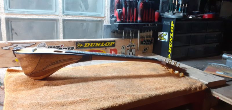

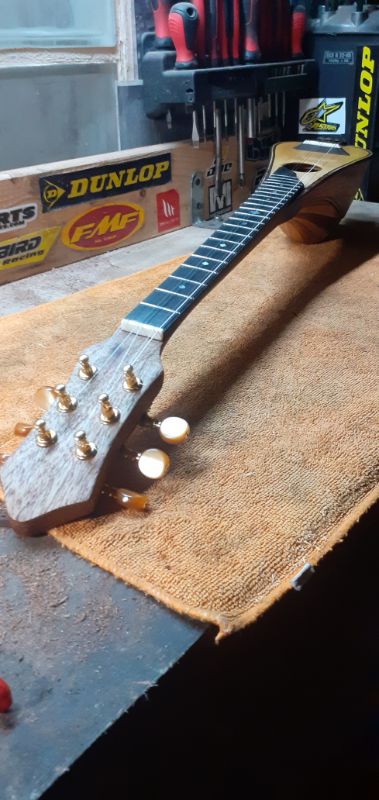

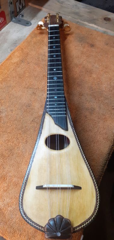

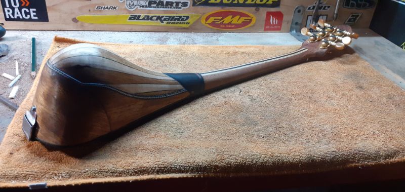

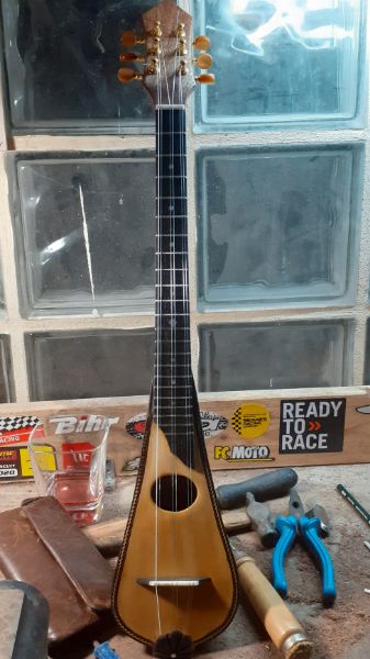

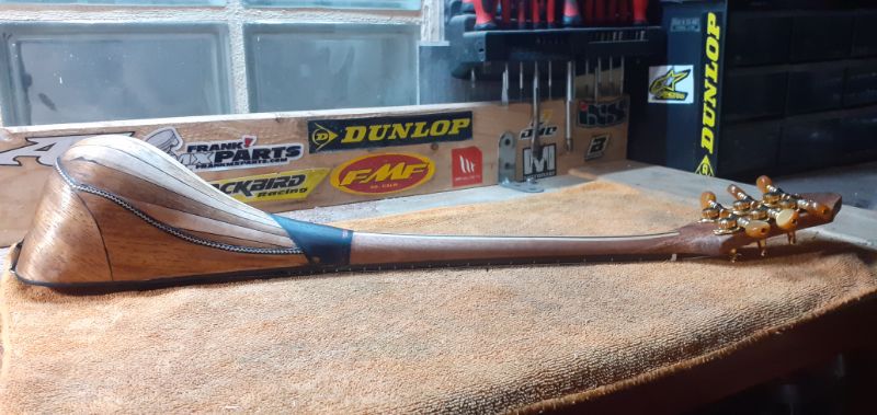

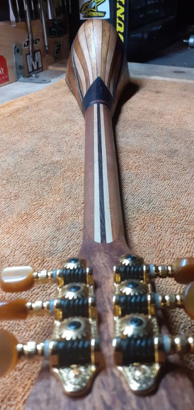

Καλώς σας βρίσκω μετά από πολύ καιρό!
Παρουσιάζω τον νέο μου μπαγλαμά με ντούγιες που η 2η καραντίνα στάθηκε αφορμή να φτιάξω.
Το σκάφος είναι ιρόκο και σφεντάμι, το μάνικο σαπέλι, σφεντάμι, βέγγε και η ταστιέρα παλίσανδρος.
Με δυσκόλεψε αρκετά εξαιτίας του σχήματος που ήθελα να δώσω, αλλά τελικά μετα από διάφορες 'ανορθόδοξες' μεθόδους κατάφερα να το κλείσω. Η κλίμακα είναι 40εκ. και οι χορδες prodigy 8αρες.
ήχος εδώ:
https://youtu.be/Axrzrj-ZLrM
Να είστε όλοι καλά με όμορφες κατασκευές!

Δημητρη, πολυ ωραιο το μπαγλαμαδακι.
Και το σχημα του πρωτοτυπο.

Εξαιρετικός ο μπαγλαμάς,  και φαντάζομαι αυτό το σχέδιο η γραμμή του σκάφους θα ήταν πολύ δύσκολο, όμως τα κατάφερες φίλε, Μπράβο!!! και ο ήχος βεβαίως πολύ ωραίος!!!

Ηταν σίγουρα απο τα πιο δυσκολα που εχω κανει. Ειδα κι απόειδα να το κλείσω..

πολυ ομορφο οργανο, ειδικα απο πισω τα σπαει ! και ωραια κλειδακια, ολα ωραια τα εκανες!
να και ενα καλο της καραντινας...

Μπράβο που τόλμησες τέτοιο διαφορετικό σχήμα! Πολύ όμορφο φαίνεται!
Τα κλειδιά είχαν εξαρχής αυτό το χρώμα ή τα έβαψες;

Τα κλειδια τα πηρα απο το μαυρομουστακη Grover ειναι παρα πολυ καλα, 32 ευρω αν θυμαμαι καλα..

Πολύ ωραίο οργανακι!
Συναρπαστικό αυτό το σχέδιο του σκαφου.
Απλά λαδωμένο είναι το ξύλο;
Δεν βλέπω γυαλάδα από βερνίκι.

Σωστος, μονο teak oil το εχω περασει, μου αρεσε πολυ αυτο το ματ αποτελεσμα και η υφή και το αφησα προς το παρον ετσι...
