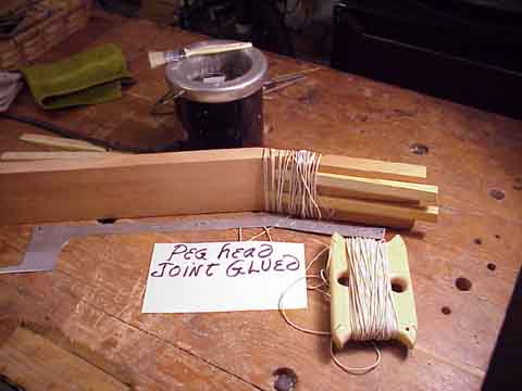

Εδώ βρήκα να χρησιμοποιούν σκοινί στην κολλήση του headstock..Το σημείο που τρώει όλο το ζόρι.. ανατρίχιασα.. Μπορεί να έχουν δίκιο.. Εγώ εμπιστεύομαι τους σφιχτηρες..
