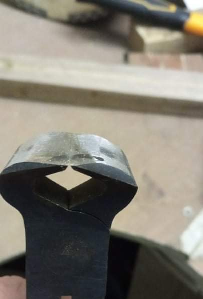

Αποκλείεται να μην το έχετε κάνει....αλλά το γράφω, ανταλλαγή ιδεών.
Είχα μια τανάλια και την εξυσα σε ταινιοτριβειο με γυαλοχαρτο 60 ώστε να έρθει η κόψη της "πρόσωπο". Έπειτα λιμαρισμα με ψιλή λίμα εσωτερικά της κόψης για να ακονιστει το δόντι..
Μπορώ να πω ότι είναι αξιοπρεπέστατο....χωρίς να ξέρω πόσο καλά κόβει το αντίστοιχο π.χ. hosco.

το ιδιο εχω φτιαξει κι εγω.Σε 15 χρονια το εχω τροχισει δυο φορες...................

Αυτό της hosco κόβει αιθέρας και πρόσωπο.. κόβει τέλεια.. Να ναι καλά ο jtheo...που παράγγειλε για πάρτυ του και από λάθος του έστειλαν 2..Το ένα το χάρισε σε μένα..
