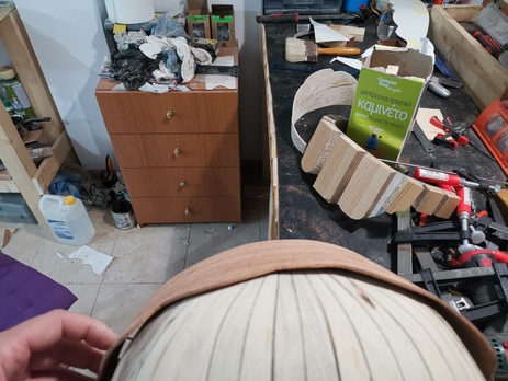

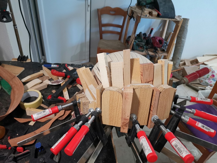

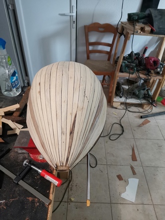

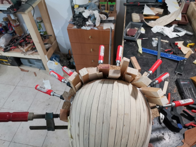

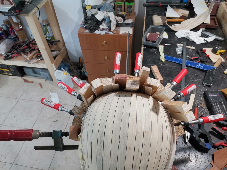

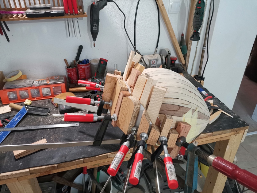

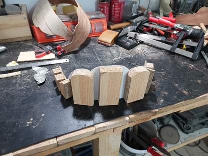

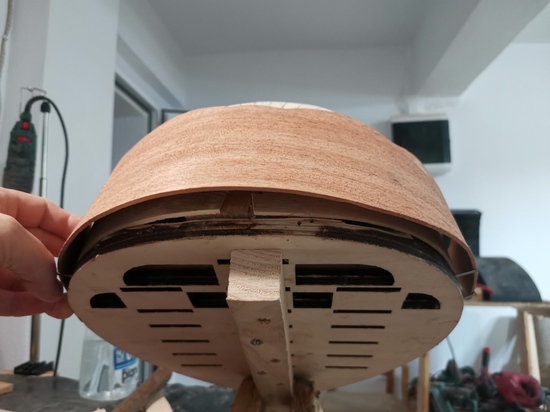

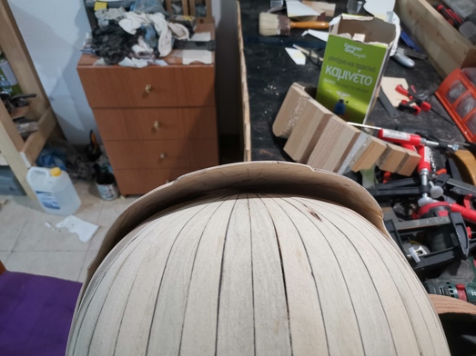

Γειά σας.Είμαι καινούριος στην ομάδα και στην ερασιτεχνική οργανοποιία.Ξεκίνησα πριν πέντε μήνες την κατασκευή ενός σκαφτού μπαγλαμά και ενός σκαφτού τζουρά. Αποφάσισα να ξεκινήσω την κατασκευή ενός μπουζουκιού. Φτιάχνοντας το σκάφος αντιμετώπισα κάποια μικρά προβλήματα, τα οποία και ξεπέρασα.Έχω φτάσει στο σημείο της κολάντζας όπου και αντιμετωπίζω το μεγάλο πρόβλημα.Η πρώτη κολάντζα μου άφησε μεγάλο κενό στο σημείο που ενώνεται το σχέδιο της με την καμπύλη του σκάφους, με αποτέλεσμα να σπάσει κατά το σφίξιμο.Τη δεύτερη σκέφτηκα να την πλανάρω στην ένωση της με το καπάκι για να μειώσω αυτό το κενό.Μου άφησε όμως μεγάλο κενό στο σημείο που ενώνεται με το καπάκι, με αποτέλεσμα να σπάσει και αυτή με το σφίξιμο.Υπάρχει κάποιος τρόπος ώστε να μειώσω το κενό και να ασκήσω μικρότερη πίεση στην κολάντζα;Σας παραθέτω φωτογραφίες από το σκάφος και την κολάντζα.Ευχαριστώ εκ των προτέρων.

Καλημέρα. Λογικά το σκαφος σου είναι πολύ καμπυλο στο σημείο της κολατζας. Για να μπορέσει να κολλήσει πρέπει να κσμπυλωνει μόνο περίμετρικα. Για να καταλάβεις τι εννοω. Αν πάρεις ένα χάρακα και τον τοποθετησεις καθετα στο σκάφος καθ'υψος δηλαδή της κολατζας και όχι κατά πλάτος θα πρέπει να ακουμπάει πάνω στο σκάφος. Αν όχι τότε πρέπει η κολατζα να την κυρτωσεις σε δύο διευθύνσεις και καθ' ύψος αλλά και κατά πλάτος, πράγμα πολύ δύσκολο.
Με το δεδομένο ότι το σκαφος είναι ήδη έτοιμο και δεν αλλάζει, λύσεις υπάρχουν πολλές. Μπορείς να στενεψεις το πλατος της κολατζας στο υψηλότερο της σημείο για να μπορεί να κυρτωσεις. Να μειώσεις το ύψος της κολατζας. Να κάνεις της κολατζα σε 3 κομμάτια. Να χρησιμοποιήσεις πιο λεπτή κολατζα για γυρίζει πιο εύκολα. Και άλλα πολλά.
Γενικά πάντως πρώτα ταιριάζεις τη κολατζα στο επίπεδο μέρος και μετά τα πλαϊνά της. Μικρές παραμορφωσεις στη κολατζα αν δεν κάθεται καλά μπορείς να κάνει αφού την κολλήσεις επάνω και την βρέξει με πυρωμενο σίδερο. Δες λίγο την επίπεδοτητά πρωτα και μετά το ξανάσυζητάμε.

Αυτό που σου λέει ο Γιώργος πιο πάνω είναι ότι πιο πρακτικό. Αυτό κάνω και εγώ. Για να καταλάβεις τι εννοουσα πιο πάνω ανεβάζω 2-3 φωτογραφίες. Αν δεν είναι επιπεδη η επιφάνεια του σκάφους τα πράγματα είναι πολύ δύσκολα αλλά πάντα υπάρχουν λύσεις.

Κατ αρχήν μπράβο σου για την προσπάθεια και καλώς ήρθες στην παρέα μας. Το πρόβλημα είναι ότι το σκάφος σου έχει χτιστεί λάθος εκεί πίσω στο σημείο της κολάντζας.Είναι λάθος η καμπυλότητα που έχεις δώσει όπως σου ανέφεραν και οι προηγούμενοι. Στην τελευταία φωτογραφία σου βλέπω το καλούπι σου από κάτω και μου μοιάζει με αυτά τα έτοιμα συναρμολογούμενα αν δεν κάνω λάθος. Όλα αυτά τα καλούπια στο σημείο της κολάντζας δεν είναι "χτισμένα" με αποτέλεσμα να κάνεις λάθη. Αν είναι έτσι όπως το λέω φρόντισε να βρεις τρόπο να το "χτίσεις" το καλούπι σου εκεί σωστά για να μην κάνεις και τα επόμενα σκάφη σου λάθος γιατί δεν θα σου ταιριάξει ποτέ καμία κολάντζα. Καλή σου επιτυχία.

Έχεις δίκιο για το καλούπι και αυτό το κατάλαβα όταν έβαζα τις δουγες. Θα προσπαθήσω να το ενισχύσω όταν βγάλω το σκάφος. Ευχαριστώ για τη συμβουλή ειλικρινά δεν περίμενα τέτοια ανταπόκριση.
