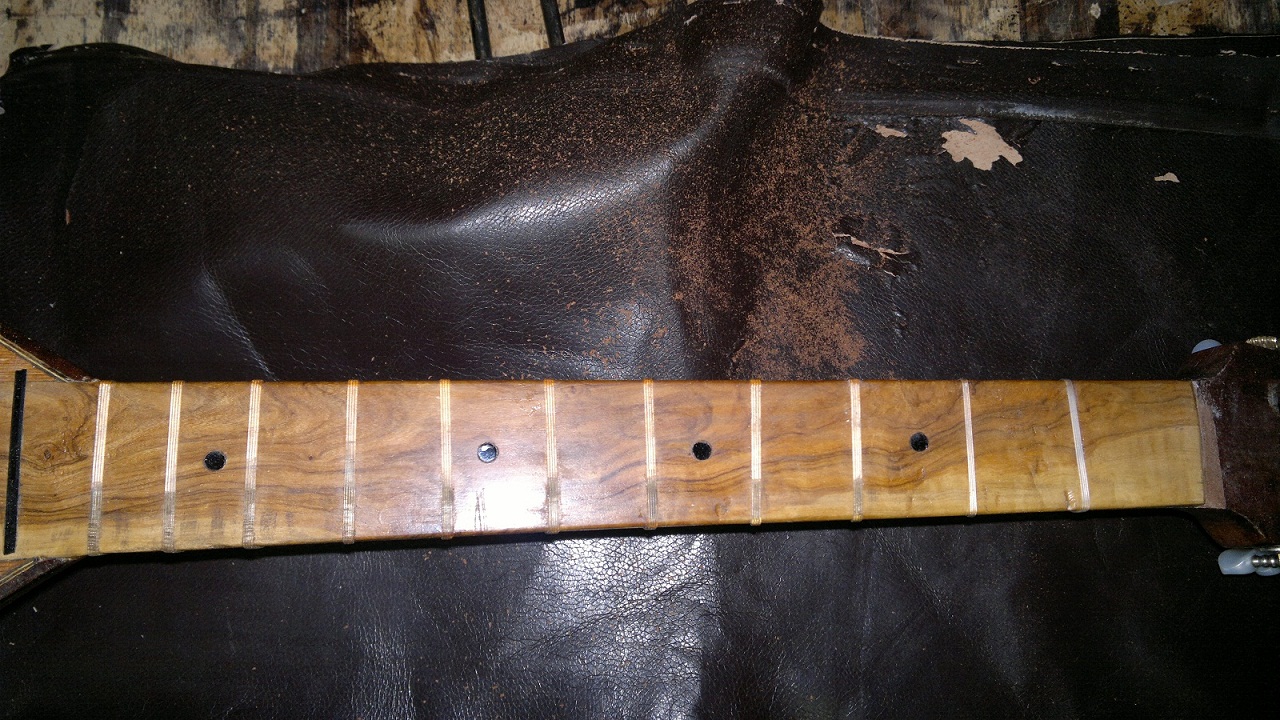

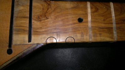

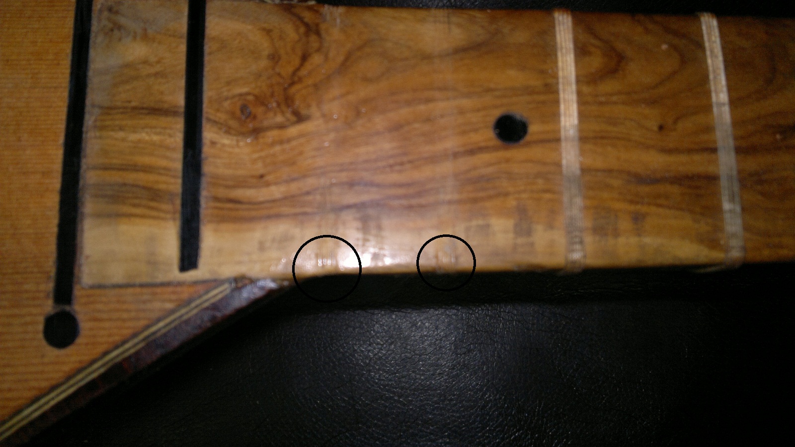

Φίλε tb ούτε συνεννοημένοι να ήμασταν.
Μόλις πριν από μια ώρα άφησα από τα χέρια μου ένα λαούτο με ταστιέρα από ελιά (!!!!). Τη φωτογράφισα για να τη δείξω ως "αξιοπερίεργο". Θα δέσω καινούργιους μπερντέδες καθώς οι υπάρχοντες είναι από πολύ ψιλή πετονιά (0,50 χιλ). Και εκεί η πετονιά είχε αφήσει σημάδια όπως βλέπεις στη δεύτερη εικόνα. Και η ελιά είναι από τα πιο σκληρά ξύλα.
Είναι απολύτως φυσιολογικό ακόμα και σε εβένινη ταστιέρα, όταν η πετονιά είναι 0,70 ή 0,80 χιλ. στη γωνία ν' αφήνει τα σημάδια της.
