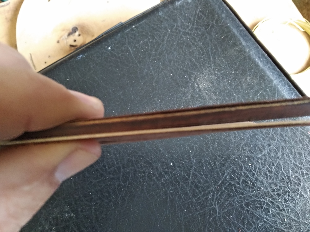

Χρησιμοποιησα
ενα ξυλο παλισανδρου 30mm x 100 mm x 2mm
δυο ξύλα σφενδαμι ιδίων διαστάσεων .
δυο καπλαμάδες σφενδαμι και
δυο καπλαμάδες παλισανδρο στις ίδιες διαστάσεις.
Αυτα τα κάνουμε "σάντουιτς" και τα κολάμε οπως φαινεται παρακατω

Απριλίου 03, 2020, 08:48:03 μμ »

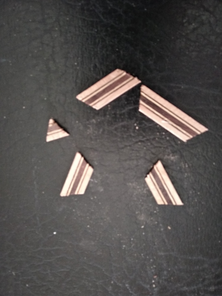

Αυτα τα κάνουμε "σάντουιτς" και τα κολάμε οπως φαινεται παρακατω Οταν κολλήσουν κόβουμε φετες 2mm και δημιουργούμε τις ψηφίδες που θα μας χρειαστούν για να φτιάξουμε το σχέδιο μας Ολες οι γωνιες των ψηφιδων ειναι 60 μοιρες οι μικρες και 120 οι μεγαλες και θελει μεγαλη ακριβεια

s
pesiale θανο!
πως εχεις υπολογισει και κοβεις για τις μοιρες, εχεις κανει κανενα πατρον;

Πολύ όμορφη, μπράβο Θάνο!!!
Παράθεση από: steliosguitar στις Απριλίου 04, 2020, 10:32:31 πμ
Σύμφωνα με το σχέδιο, λογικά όλα έχουν κοπεί σε γωνία 60 μοιρών.

Απάντηση #6 στις:
Απριλίου 04, 2020, 07:25:47 μμ »
Ευχαριστω πολυ παιδια..
Στελιο η κορδελα μου εκτος απο τον ευθυγραμμο οδηγό εχει και ενα περιστρεφομενο και πανω του γραφει μοιρες.. Βεβαια θελει καταλληλη λεπτη κορδέλα και να περιμενεις οτι καποιες ψηφιδες θα χαλανε στη κοπή.. Δεν ξερω αν καποιος εχει καμμια αλλη ιδέα..

Απάντηση #7 στις:
Απριλίου 04, 2020, 07:28:40 μμ »
Ναι όλες οι γωνιες ειναι 60 μοιρες οποτε αναγκαστικα οι μεγαλες θα ειναι 180-60= 120 μοιρες

Απριλίου 04, 2020, 07:43:54 μμ »
Βλεποντας το σχεδιο χρειαζόμαστε
16 τριγωνα πλευρας α ( το μηκος α το καθορίζουμε εμεις οσο θελουμε ας πουμε 1,5cm )
1 παραλληλόγραμμο πλευρων α και 2α
1 ρόμβο πλευρας α
1 τραπεζιο πλευρων α,α,α,2α
τραπεζια πλευρων 2α,3α,α,α (νομιζω πανω απο 1)
Thanos
Jr. Member
Μηνύματα: 33
Απ: Κατασκευή πεναριας για Αραβικο ούτι
Απάντηση #9 στις:
Απριλίου 04, 2020, 07:49:36 μμ »
4 τραπεζια πλευρων α,α,α, 2α
και 2 τραπέζια πλευρων 2α,3α,α,α
