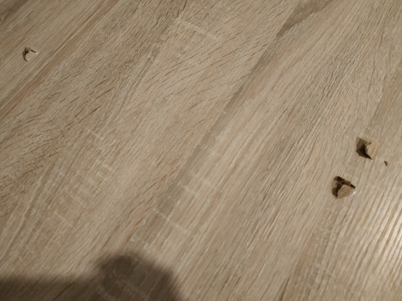

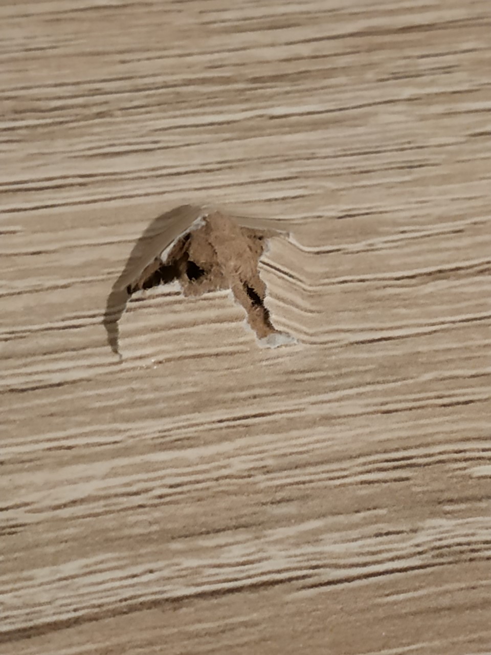

Καλησπέρα σας, υπήρχε και παλαιότερα ένα παρόμοιο θέμα για αυτό παίρνω το θάρρος, θα ήθελα να ρωτήσω κάτι που αφορά την επισκευή μελαμίνης για τραπέζι, το βίδωσα σφιχτά και είχα αυτό το αποτέλεσμα που βλέπετε στις φωτό. Έχετε κάποια ιδέα για ελαφριά επισκευή? Ευχαριστώ πολύ.

προσεχε μην χασεις κανενα κομματακι!
θα βαλεις απλη ξυλοκολλα μεσα, θα τα ζουμπηξεις ωστε να ελθουν στην ιδια ευθεια, και να τ αφησεις ετσι 3-4 ωρες (η ενα βραδυ) την αλλη μερα με απλο ξυλοστοκο (δρυς;καστανια; θα το δεις στο δειγματολογιο ) ενα μικρο ρετους.
οσο πιο καλα τα ζουμπηξεις στην ευθεια, τοσο καλυτερα αποτελεσματα θα εχεις.
παντως θα φαινεται, και εσυ που το ξερεις θα κανει "μπαμ" στο ματι σου.
περιμενε μηπως εχει αλλος καλυτερη ιδεα...

Και πριν τη θεραπεία του Στέλιου, βγάλε όλες τις βίδες που κλώτσησαν και κόψε τις μύτες τους όσο χειάζεται πριν τις ξαναβιδώσεις.
Όχι όλες μαζί! Μια-μια...
Καλή επιτυχία!
