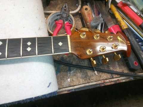

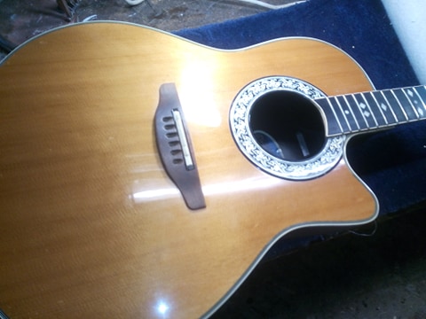

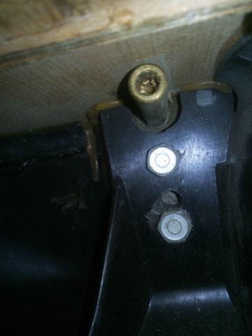

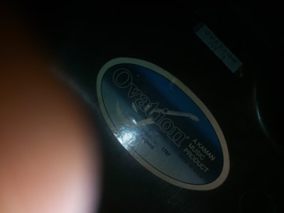

Ηρθε στα χερια μου για αποκατασταση.Σεταρισμα γυαλισμα αλλαγη χορδων.Οι βιδες που συγκρατουσαν το μπρατσο ηταν λιγο λασκα.Σφιχτηκαν λοιπον.Ηρθε η ωρα του μανικου που παρουσιαζει ενα τραβηγμα προς τα εμπρος.Το αλλεν νουμερο 5 ειναι μεγαλο και δεν μπαινει.Το νουμερο 4 ειναι μικρο.Μπας κι εχει το μετρικο συστημα της Αμερικης?Κι αν ναι γιατι οι βιδες που εσφυξα ηθελαν 11 κι οχι καποιο παραξενο της ιντσας?
Για βοηθατε ρε μαγκες

Γεια σου Κωτσο... Ενδεχομενως να θελει 3/16 κλειδι που μετραει κατι λιγοτερο απο5mm (4,76).  Οσο για το 11mm μπορει να ειναι 7/16 που μετραει 11.10...

Κωστα εχε τον νου σου ...''Οι βιδες που συγκρατουσαν το μπρατσο ηταν λιγο λασκα'', μηπως ρυθμιζουν την κλιση του μπρατσου ;
Απ: ovation
« Απάντηση #4 στις: Φεβρουαρίου 29, 2020, 09:09:37 πμ »
οχι σε καμια περιπτωση.Τις εβγαλα και το τακουνι του μπρατσου κουνιεται.Κι εχω την εντυπωση οτι καποιος εχει βαλει χερι και κολλησε κι εκανε σταθερο το κομματι της ταστιερας (γλωσσα) που μπαινει μεσα στην περιοχη του σκαφους.
