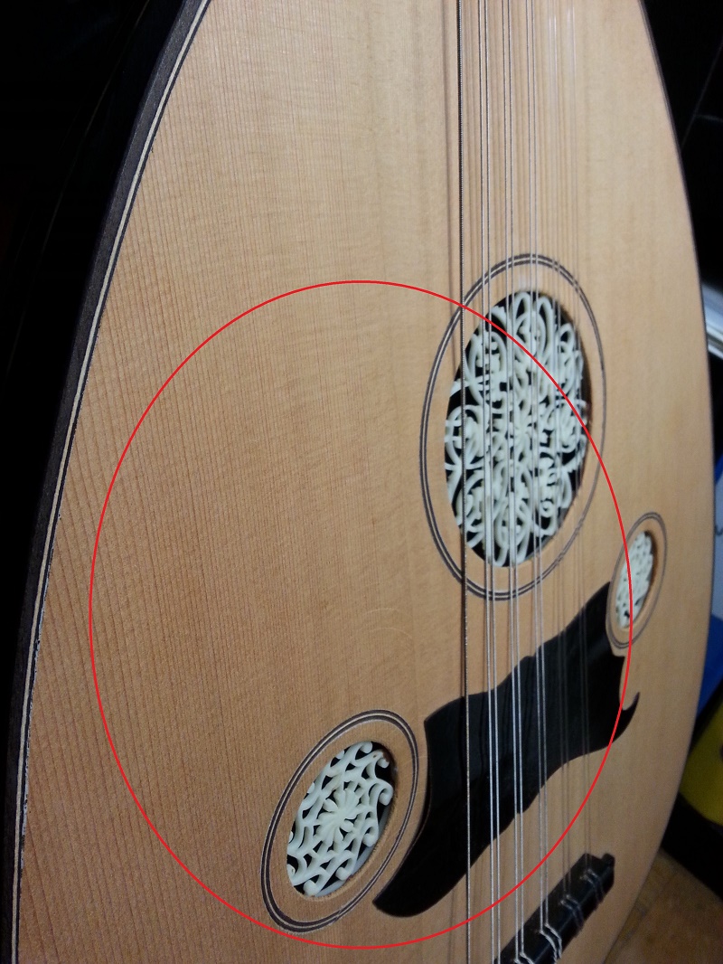

Καλησπέρα σε όλους,
Έχω ένα τούρκικο ούτι το οποίο έμεινε στη θήκη για 2-3 μήνες. Χθες που το έβγαλα να παίξω διαπίστωσα ότι το καπάκι έχει φούσκωμα μάλλον λόγω υγρασίας, με αποτέλεσμα οι χορδές να κουμπάνε πάνω του. Έπαθα ζημιά.
Μπορώ να κάνω κάτι για να το επαναφέρω; Διορθώνεται ή πάω για αντικατάσταση ουτιού;

Άγγελε καλησπερα κ καλός ήρθες,,, καλό θα είναι να βάλεις κάποιες φωτογραφίες για να δούμε το μέγεθος τις ζημιας κ πιθανόν άλλες βλάβες, και να καταλάβουμε καλυτερα....
Γιατί όπως λένε (Μια εικόνα 1000 λέξης)
Μην αγχώνεσαι όλα γίνονται.... υγεία να χουμε μονο....

αγγελε οπως ειπε ο γιωργος βαλε καμια φωτο.
τα περισσοτερα επισκευαζονται
βεβαια μπορει να ειναι απο κατι απλο, (που αξιζει να το επισκευασεις, η μονος σου η σε εναν μαστορα)
μεχρι πολυ πιο συνθετο (και κοστοβορο, οπου αναλογα με την αξια του οργανου, αποφασιζεις να το φτιαξεις η οχι- δηλ ενα οργανο που το αγορασες 200 ευρω και η ζημια ειναι τοσα περιπου για το φτιαξεις, δεν αξιζει -κατ εμε- να το επισκευασεις)

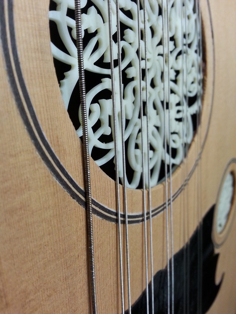

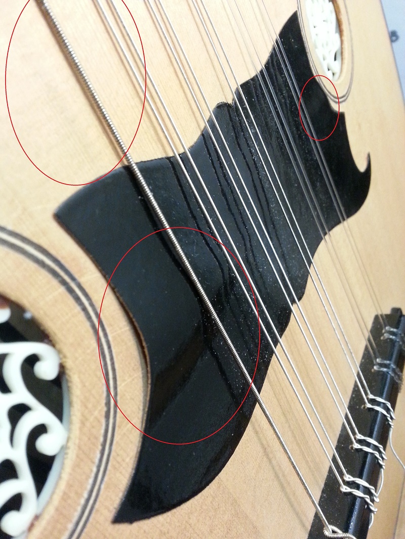

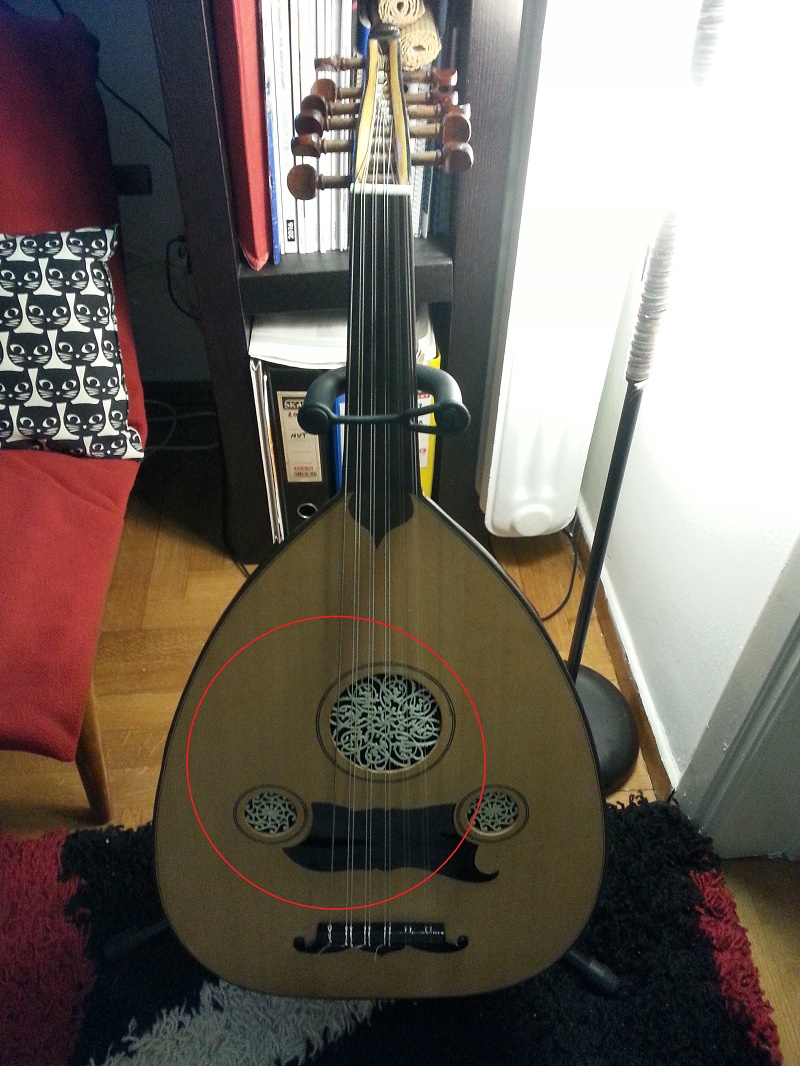

Έφτιαξα 4 φωτογραφίες, ελπίζω να βοηθάνε.

εγω απο ουτια δεν ξερω, και πιθανα να σου απαντησουν αλλα παιδια εδω μεσα που ξερουν καλυτερα, οποτε μην εκλαμβανεις πολυ σοβαρα τα παρακατω:
αυτο που βλεπω σαν γρηγορη ματια ειναι οτι εχει ξεκολλησει η φιγουρα κατω απο τις χορδες οποτε ακουμπαει και αυτη , θα εβγαζα πρωτα πρωτα αυτη, να δω τι παιζει.
το καπακι με πιεση του δαχτυλου επανερχεται στην θεση του; η κατσικωθηκε πανω στις χορδες απο το φουσκωμα;
πιθανο ειναι να θελει το καπακι αλλαγμα, μια αλλη λυση που θα κοιταγα ειναι κατω με τον καβαλαρη (μπορει να λεω κ βλακεια) για να πανε λιγο πιο πανω οι χορδες.

Σίγουρα η φιγούρα που έχει ξεκολλήσει αλλά μάλλον τη ζημιά θα την έχει κάνει κάποιο καμάρι από κάτω, που
Δεν θα ήταν τόσο έτοιμο να γίνει όργανο και πήρε με την υγρασία

Φίλε Ἄγγελε καλημέρα καί καλῶς ἦλθες !!!
Πράγματι ἡ φιγούρα ( πού τήν λέμε καί πεναριά γιατί χτυπάει ἐπάνω της ἡ πένα ὅταν παίζουμε , καί ὑπάρχει γιά νά μήν γδέρνεται τό μαλακό ἔλατο τοῦ καπακιοῦ ) φαίνεται ξεκολλημένη μέχρι τήν τρίτη μπάσσα χορδή .
Αὐτή ἡ πεναριά , καί νά τήν ξανακολλοῦσες , τό πρόβλημα δέν θά λυνότανε , γιατί καί τό καπάκι ἀπό κάτω εἶναι φουσκωμένο . Μᾶλλον συμβαίνει αὐτό πού γράφει ὁ Νάσος .
Νά ξέρεις ὅμως , ὅτι σήμερα στά οὔτια , τό καπάκι εἶναι " ἀναλώσιμο " , διότι τό κάνουν πολύ λεπτό , καί ὅταν τό ὄργανο παίζεται πολύ , αὐτό " ξετανάει " , δηλαδή χάνει τήν ἐλαστικότητά του ἀπ' τίς πολλές παλμικές κινήσεις , καί τό ἀλλάζουν . Δηλαδή δέν εἶναι τραγικό τό ν' ἀλλάξης καπάκι .
Δέν γνωρίζω βέβαια τήν ἐμπειρία σου , καί τό ἄν μπορεῖς νά τ' ἀλλάξης μόνος σου . Ἀν τ' ἀποφασίσης , σίγουρα ὅλοι θά σέ βοηθήσουν .
Πρίν ὅμως κάνης τήν ἀπόπειρα τῆς ἀλλαγῆς , καί ἀφοῦ χαμένο γιά χαμένο πάει τό καπάκι , κάνε κάτι ἁπλό , καί ἴσως τό σώσεις :
Κατασκεύασε μιά ἁπλῆ κατασκευή στήν ὁποία θά τοποθετήσης τό οὔτι ( ἀφοῦ πρῶτα στρώσης κάτι μαλακό γιά νά μήν γρατσουνιστῆ τό βερνίκι τοῦ σκάφους ) μέ τό καπάκι πρός τά ἐπάνω , νά τό βλέπης , ὥστε νά μήν τραμπαλίζεται σάν βάρκα , νά εἶναι σταθερό καί ξαπλωτό . Ἀφοῦ ἐπίσης στρώσης στό καπάκι ἑνα μαλακό καί χοντρούτσικο ὕφασμα , τοποθέτησε στό φούσκωμα βάρος αὐξάνοντάς το διαδοχικά , μέχρι νά δῆς ὅτι τό φούσκωμα κάπως ὑποχωρεῖ . Αὔξησε τό βάρος μέχρι τό φούσκωμα νά ἔρθη στό ἴδιο ἐπίπεδο μέ τό ὑπόλοιπο καπάκι . Ἄν ὅμως ἀφήσης τό βάρος μόνο πάνω στό φούσκωμα , μπορεῖ μέ τήν παροδο τοῦ χρόνου , ἄν τό βάρος εἶναι μεγάλο , νά βουλιάξη ἡ περιοχή αὐτή περισσότερο ἀπ' τό ὑπόλοιπο ἐπίπεδο καπάκι . Γι' αὐτό , ὅταν δῆς νά γίνεται ἐπίπεδο τό φούσκωμα , βγάλε τά βάρη , τοποθέτησε μιά ἐπιφάνεια ( λεπτό κόντρα πλακέ 6 - 8 χιλιοστά πάχος ) πού νά καλύπτει ὅλο τό καπάκι , καί ξανατοποθέτησε τό βάρος .
Ἄφησέ τό ἔτσι μερικές μέρες , παρακολουθῶντας το κάθε μέρα καί ἴσως ἔρθη .
Προχωρῶντας σ' αὐτή τή διαδικασία , θά παρατηρῆς καί μόνος σου τήν πρόοδο τῆς ἐργασίας καί θά κάνης καί κάποια ἄλλα πράγματα πού μπορεῖ νά χρειαστοῦν , καί πού ἐγώ δέν ἔχω προβλέψει .
Μιά ἐπίσης λίγο τολμηρή ιδέα εἶναι , ἀφοῦ τό καπάκι εἶναι ἀλουστράριστο , νά βρέξης τό φούσκωμα μέ τό φίς - φίς ( ἕνα φσσσστ , μή φανταστῆς καμμιά πλημμύρα - μή φοβᾶσαι τό νερό ) , ὥστε νά μαλακώση τοπικά τό ξῦλο καί νά ὑποχωρήση καλύτερα , Συγχρόνως τό νερό θά στεγνώνη , τό οὔτι δέν θά εἶναι καί ἀεροστεγῶς κλειστό .
Ἄν ἔχει στραβώσει καμάρι ἀπό κάτω , πού εἴπαμε εἶναι καί τό πιθανώτερο , πιστεύω ὅτι θ' ἀργήση νά ἐπανέλθη . Ἀκόμη κι ἄν βρέξης τό καπάκι , δέν ξέρω ἄν τό νερό θά πάη νά μουσκέψη καί τό στραβό καμάρι , διότι μεσολαβεῖ καί ἡ κόλλα ( καί τί κόλλα εἶναι ; ) .
Μιά ἄλλη ὑποψία πού ἔχω εἶναι ἄν , ἀφοῦ διορθωθῆ , ἔχει τήν τάση νά ξαναφουσκώση . Τότε ἴσως χρειασθῆ νά ἐπαναλάβης τήν διαδικασία , ἀλλά βάζοντας λίγο περισσότερο βάρος ὥστε τό φούσκωμα νά βουλιάξη λίγο , καί , ἔχοντας τήν τάση νά ἐπανέρχεται , ἔρθη στήν κανονική του θέση .
Ἄν τελειώσης μέ ἐπιτυχία τήν διαδικασία καί ἔχει ἀγριέψει λίγο τό ξύλο τοῦ καπακιοῦ ἐκεῖ πού βράχηκε , μέ πολύ λεπτό γυαλόχαρτο ( 400 - 600 - 1000 ) , τό τρίβεις καί ἐπανέρχεται .
Καλή ἐπιτυχία !!!
