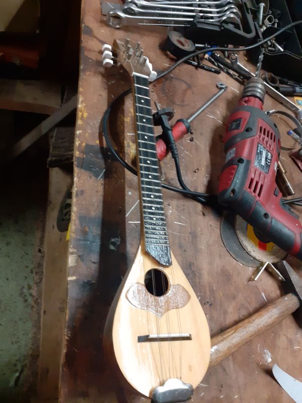

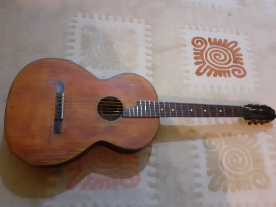

Καλησπέρα παιδιά,
Πανω που είπα να ασχοληθώ με τα (ηλεκτρικά μπουζουκια)

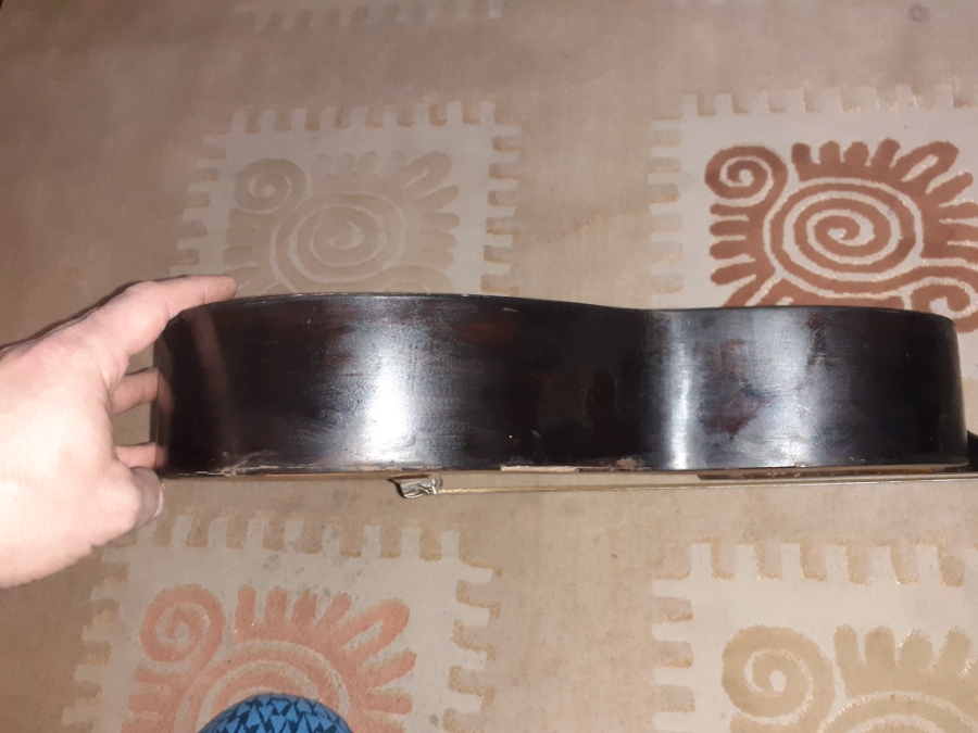

ενας φίλος μου έφερε μια παλιά κιθαρα του παππού του,
Η κιθαρα είναι αυτή... (Από τα λίγα που ξέρω έως τίποτα για κιθάρες ξέρω τουλάχιστον ότι είναι συλεκτικές πλεον)
Έχει αρκετά προβλήματα οπως:
Το καπάκι έχει πολλά ραγισματα μικρά,
Ο τακος έχει ξεκολλήσει...
Συνεχίζεται....

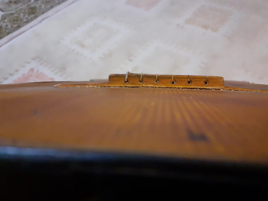

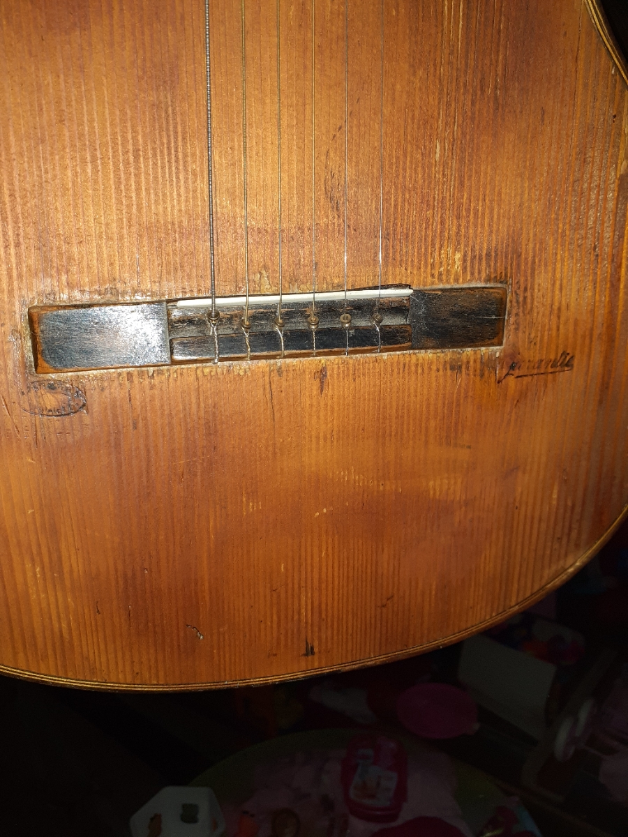

Ο καβαλάρης έχει ξεκολλήσει  εν μέρη έχει σπασει σε κάποια μέρη και έχει σηκωθεί το καπάκι λίγο...

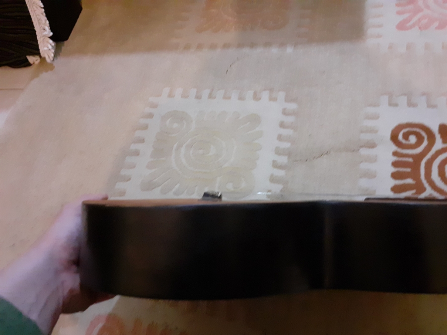

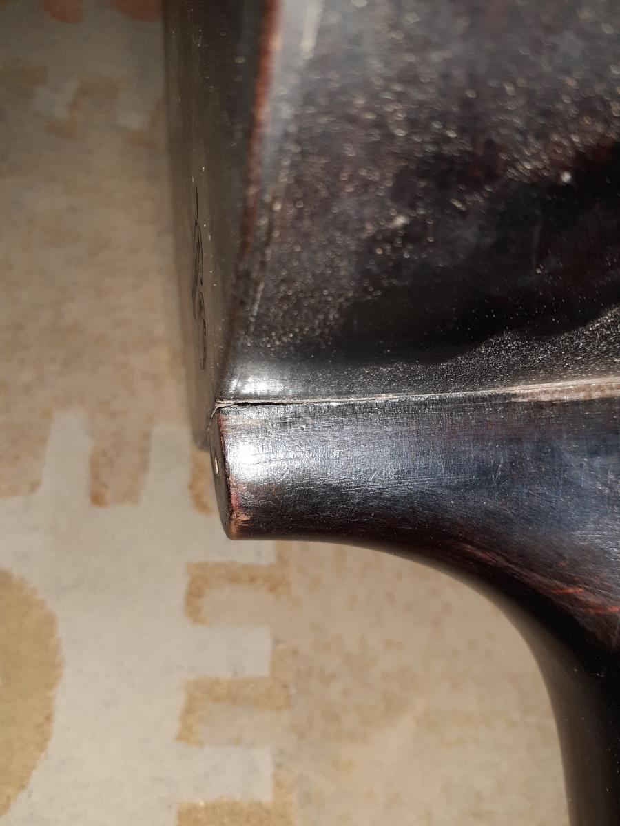

Επισεις τα πλαϊνά από την μια μεριά είναι λίγο διαφορετικά σε σχέση με την άλλη...
Στο παρελθόν έχει ξανάγινε επισκευη από ότι βλέπω γιατί
α) είναι κακοβαμενη μαύρη
β) ειχει χορδιερα πισω από τον καβαλάρη....
Κάθε γνώμη δέκτη παιδιά,.....

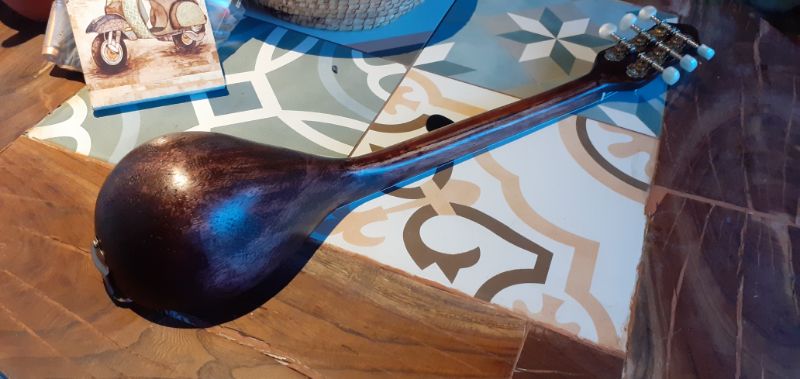

το χρωμα πισω ειναι μαμα, αυτο το αθλιο μπορντομαυρο, ολα εξαρτωνται απο αυτο που ειπε ο γρηγορης (σκοπο)
δηλ εγω 2 επισκευασα ετσι, ενω μια της αλλαξα τα φωτα γιατι μου πε ο ανθρωπος "καντην ανθρωπινη".
τα ετριψα, τα ξεβαψα, (μου φυγε το λαδι), τα κολλησα ολα, τα λουστραρα αχρωμο.
πολυ δουλεια ομως. καπου εχω και ενα θεμα εδω, που να το βρω τωρα.... ξερεις, πριν κ μετα.

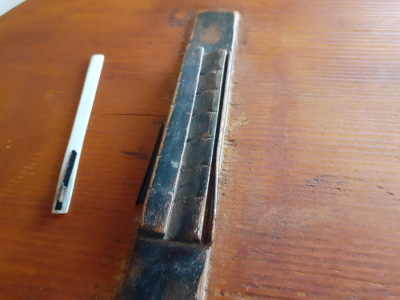

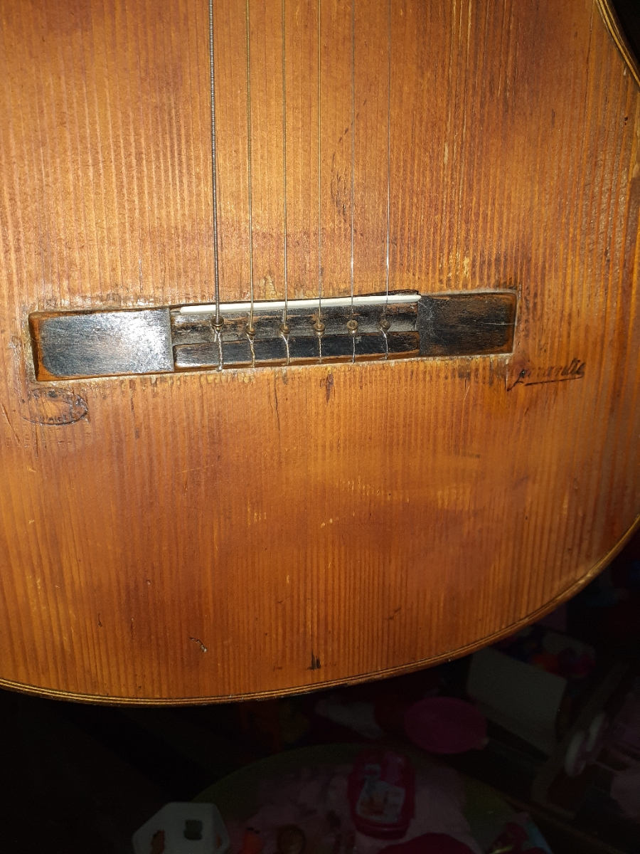

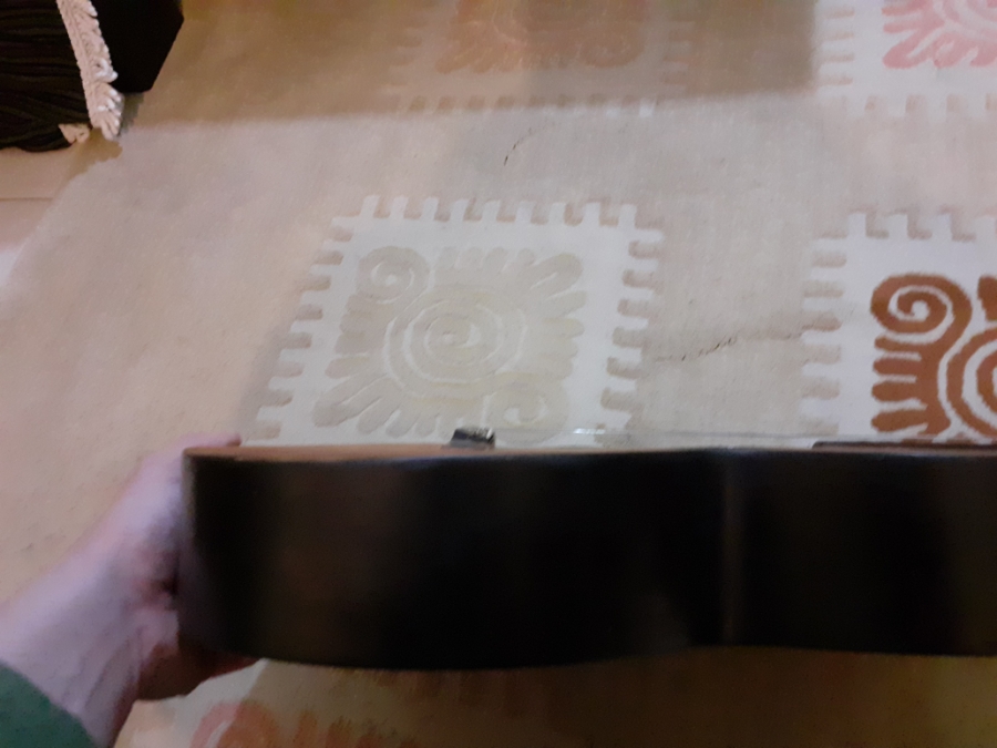

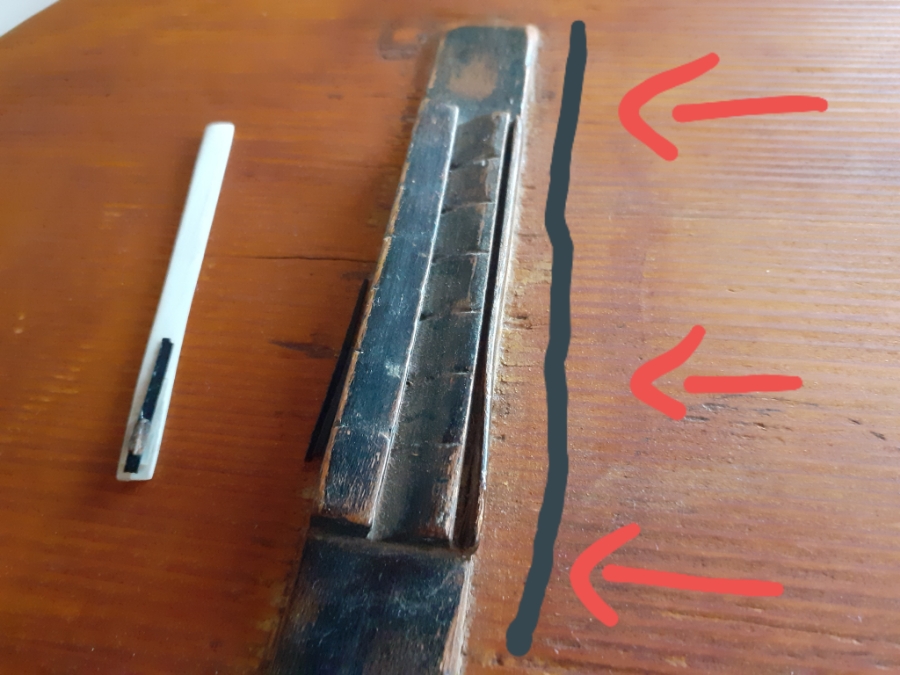

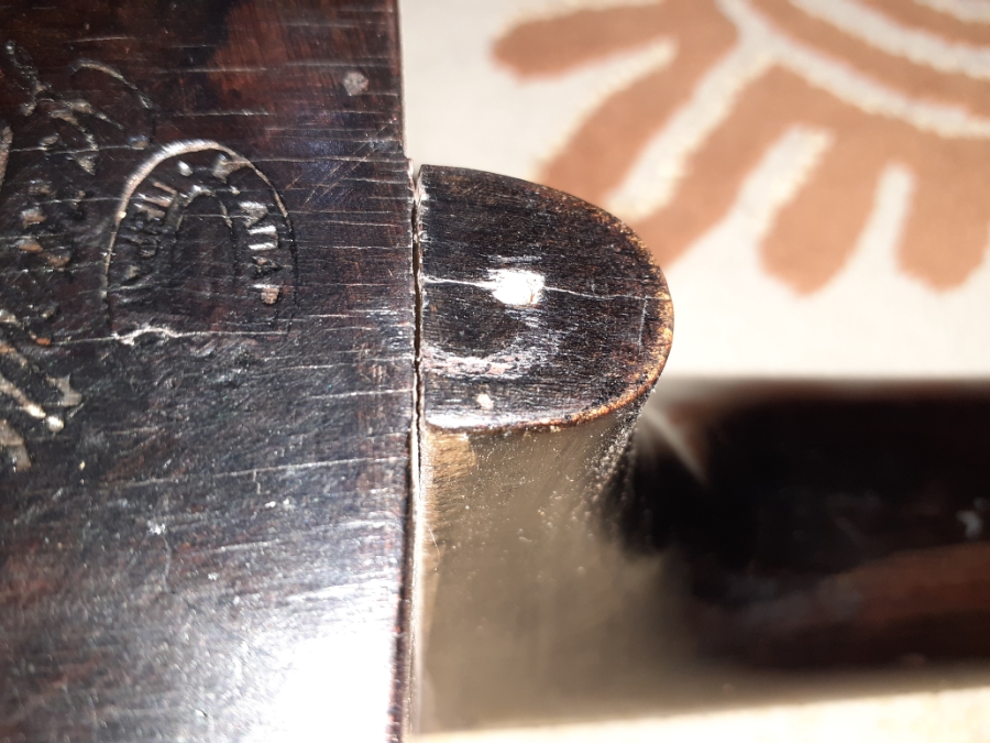

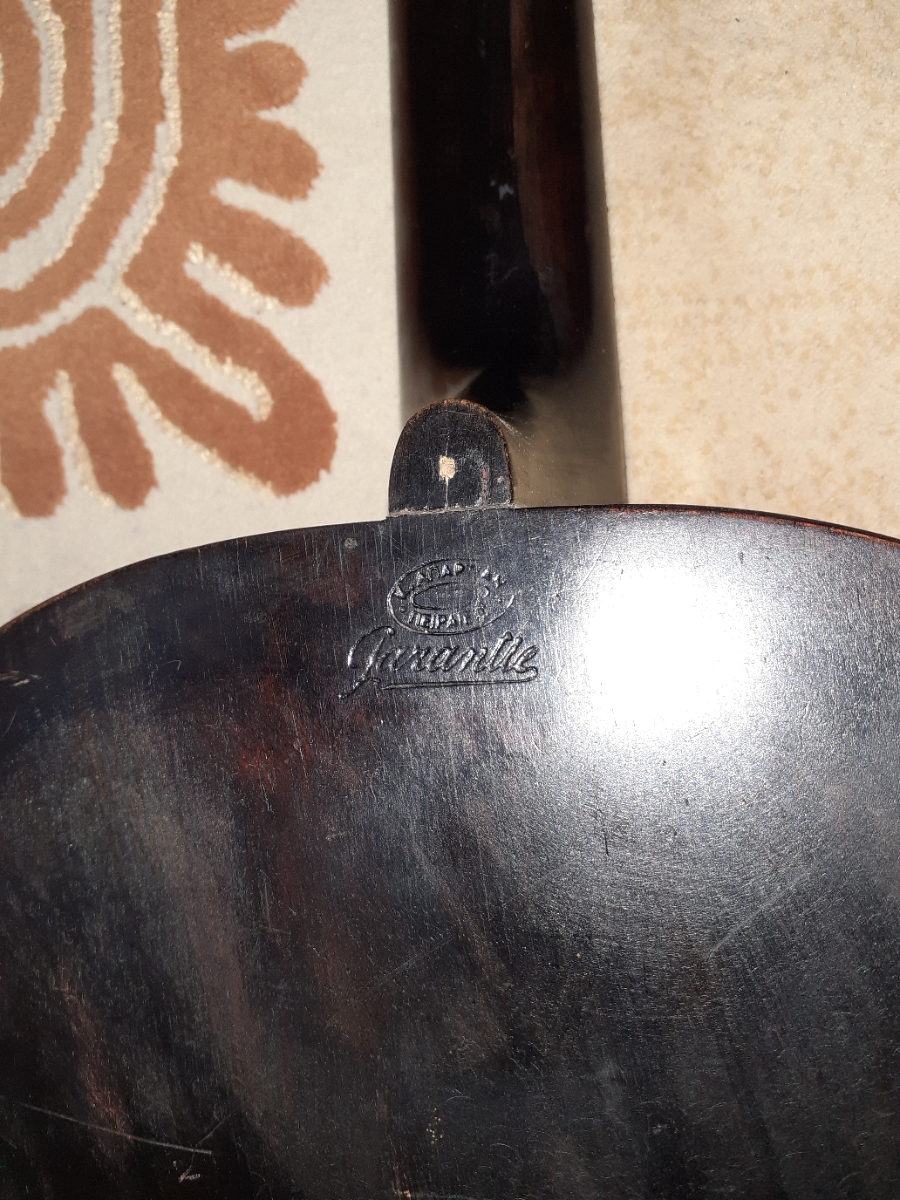

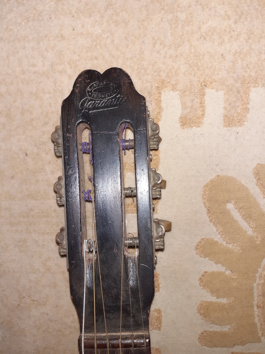

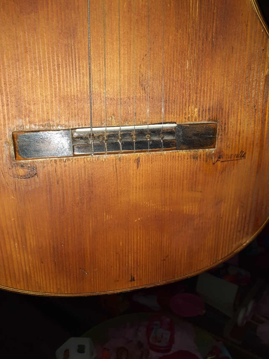

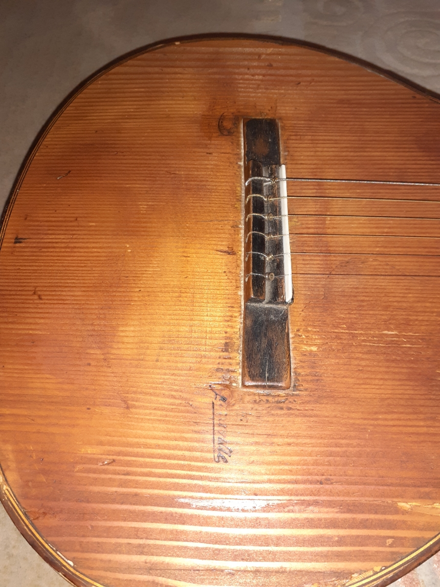

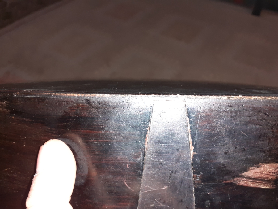

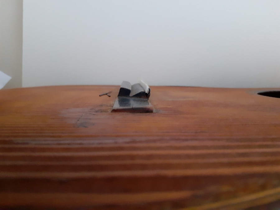

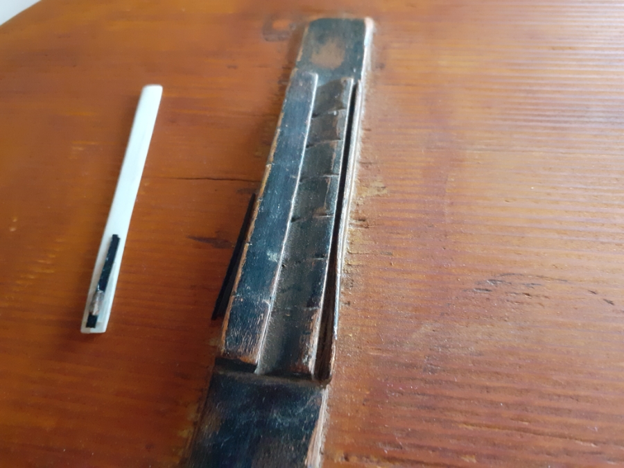

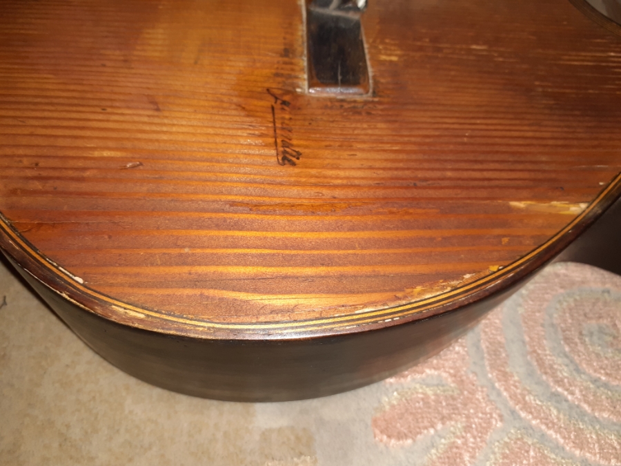

Στελιο να και μερικες  φωτο.
Απ: Κιθαρα απαρτιαν 1950... Για επισκευή
« Απάντηση #8 στις: Φεβρουαρίου 15, 2020, 03:34:38 μμ »
βγαλε τον. εχει σπασει και μπροστα τωρα το ειδα (δυσκλο αλλα οχι ακατορθωτο στην επισκευη, αλλα πιο ευκολα νομιζω βαζεις εναν καινουριο)
θα λυσεις κ πολλα ψιλοπροβληματακια....
« Απάντηση #9 στις: Φεβρουαρίου 15, 2020, 06:17:18 μμ »
Σκέφτομαι να τον διορθώσω.
Δηλ, να τον κολλήσω εκεί που έσπασε κ μετά να κολλήσω ένα κομμάτι ξύλο από έξω μεριά..  π.χ όπως είναι στο σχεδιο η μαυρη γραμμη.  {celebrate018}
Λες να μην πετυχει;
« Απάντηση #10 στις: Φεβρουαρίου 15, 2020, 06:29:23 μμ »
ωραια, τοτε κολλησε τον γερα κ καλα, και μετα βαλε προσθηκη εβενου (μονον στην περιοχη που ειναι το κοκκαλο)
γνωμη μου βεβαια, μετα θα φαινεται γκουρμουτσα.
επισης να παρεις κ εναν ανεξιτηλο μαρκαδορο να βαψεις και το καβαλαρη, (η ντουκοχρωμα ακομη καλυτερα, αλλα θα πεταξεις το πινελακι...)
« Απάντηση #11 στις: Φεβρουαρίου 15, 2020, 06:30:54 μμ »
εννοω θα φαινεται χειροτερο αν το κανεις σε ολο το μηκος....
« Απάντηση #12 στις: Φεβρουαρίου 15, 2020, 06:48:31 μμ »

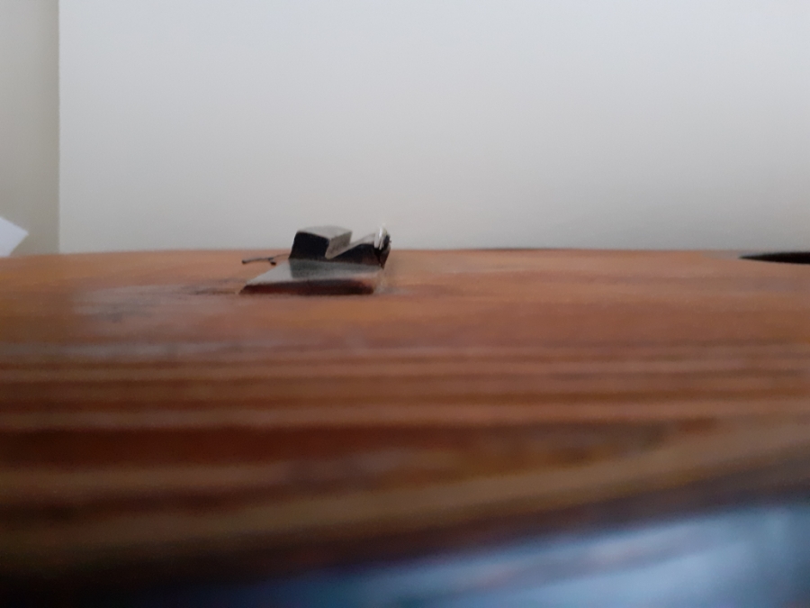

Κατάλαβα....  μάλλον έτσι θα το κάνω.

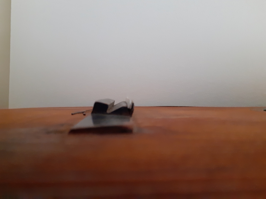

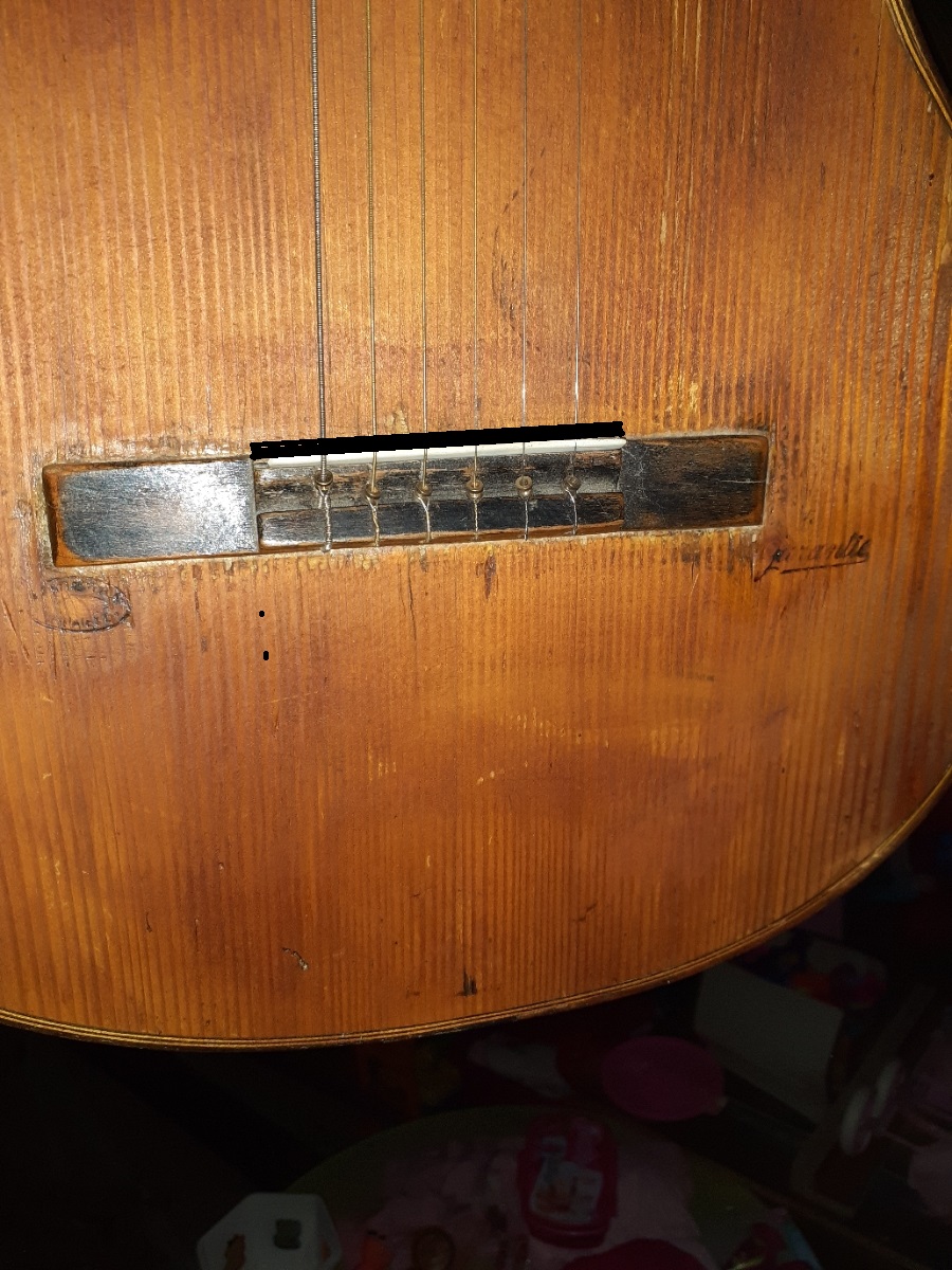

Με προβληματίζει το ότι ο καβαλάρης ξεκόλλησε μεν σε κάποια σημεία  όπως φαίνεται στις πρώτες φωτογραφίες  αλλά τον πιέζω για να δω αν εφαπτη καλά εάν θα τον κολλήσω,
αλλα και το κενό που έχει δεν μικραίνει...
Άρα;;;;;;;;;;;
Μήπως είχα ξεκολλήσει και κάποιος έριξε έτσι απλά κολλα μέσα και τώρα έχει ξεραθεί ετσι;;;
Να τον βγάλω τελειως να τον επισκευασω και μετά να τον ξανά κολλησω; ή θα μπλεξω;;;
Παντος σήμερα άρχισα να κολλάω το καπάκι σιγά σιγά....   11 σπασίματα μικρα έχει κ 1 καμάρι κολλημένο
« Απάντηση #13 στις: Φεβρουαρίου 15, 2020, 07:54:52 μμ »
να πω την αληθεια και γω σε κανα 3-4 κιθαρες το εχω δει αυτο (να μην ερχεται ο καβαλαρης με πιεση στο καπακι) και εχω καταληξει στο συμπερασμα οτι γινεται επειδη εμεινε ετσι αρκετο καιρο, με τις χορδες απανω να τραβανε, πηρε το ξυλο σκευτρωμα μονιμα.
στην τελευταια κιθαρα εβαλα κολλα πολυουρεθανης με πολυ καλα αποτελεσματα (ειναι ισχυρη κολλα, που γεμιζει και τα κενα) με σφικτηρες βεβαια να κλεισουν τα κενα οσο μπορουσανε.
« Απάντηση #14 στις: Φεβρουαρίου 15, 2020, 07:58:10 μμ »
μπορεις με μια φαλτσετα (η σπατουλιτσα-ατσαλινα) να καθαρισεις απο κατω, και να δεις αν εχει υπολειμματα απο κολλες επισκευης, αν και δεν νομιζω...
