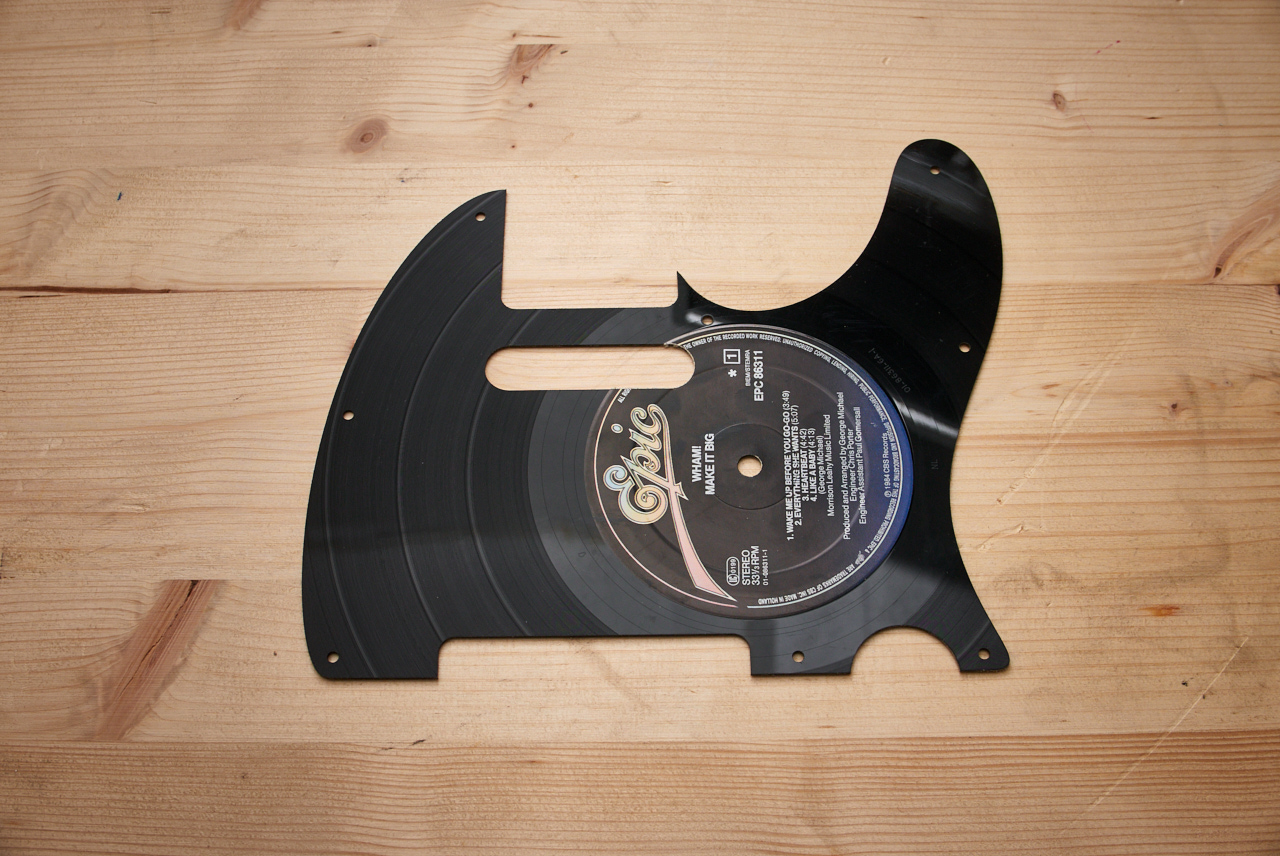

Telecaster vinyl pickguard
« στις: Σεπτεμβρίου 27, 2019, 11:57:06 μμ »

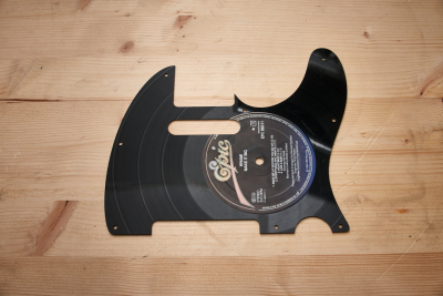

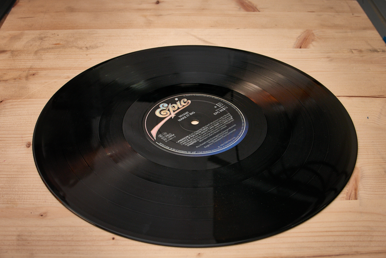

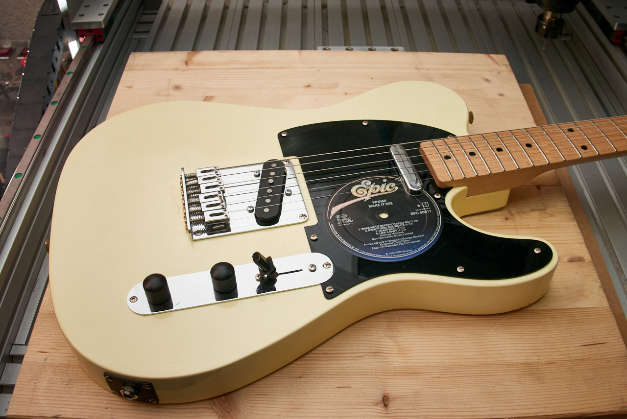

Request για ένα φίλο. Φαίνεται απλό, αλλά κουβαλάει πολλές ώρες προετοιμασίας (σκανάρισμα, μέτρημα, cad, cam, feeds & speeds, workholding). Είχε πλάκα που κατέληξε σε 80's Wham.

Κόπηκε σε cnc λογικά . Feed and speeds σημαίνει ότι έψαχνε να βρει την Χρυσή τομή στην ταχύτητα του κοπτικού και στην ταχύτητα κίνησης όλου του ρούτερ ώστε να κάνει καθαρή και γρήγορη κοπή χωρίς να καίει το υλικό ή να μην βγάζει καθαρά την κοπή .
Το κλασικό πρόβλημα είναι να κινείται το cnc πιο γρήγορα από το  πόσο υλικό τρώει το κοπτικό .
πολυ ωραια ιδεα!
... δεν πιστευω να παιζει με αυτο το σουπερ εργαλειο, το μπιφορ γιου γκο-γκο ; ;D
Πολύ σωστά. Να συμπληρώσω το εξής:
Η ταχύτητα προώθησης του router (feed), η ταχύτητα περιστροφής του κοπτικού (speed) και το πλήθος των φτερών (flutes) του κοπτικού καθορίζουν αυτό που λέγεται chipload.
chipload = feed / ( speed * futes)
Σε ελεύθερη μετάφραση θα το έλεγα μπουκιά, δηλαδή πόσο πάχος υλικού τρώει κάθε flute του κοπτικού σε μια περιστροφή του κοπτικού.
- αν το chipload είναι πολύ μεγάλο, τότε το flute στομώνει, το κοπτικό αρχίζει να δονείται πάνω στο υλικό και αν συνεχίσει τελικά κάτι θα υποχωρήσει (είτε το υλικό θα πετάξει από τη θέση του είτε το κοπτικό θα σπάσει)
- αν το chipload είναι πολύ μικρό, τότε το flute αντί να κόβει, τρίβεται στο υλικό και ανεβάζει θερμότητα (π.χ. κάψιμο σε ξύλο ή τσίχλα σε πλαστικό)
Σαν αρχή, το παραπάνω δεν ισχύει μόνο σε CNC και μόνο σε router, αλλά και σε manual κοπή και σε πριόνι (σέγα, δίσκο, πριονοκορδέλα).
