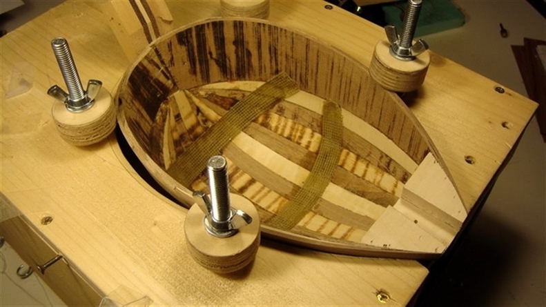

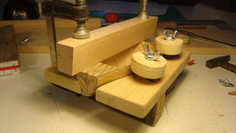

Πρέπει να φτιάξω τώρα το μορσο.
Εσείς πως σφηνώνεται τα σκάφη σας για να μπορείτε να το δουλέψετε.Μπωρειτε να μου δείξετε φωτογραφίες;
Gesendet von iPhone mit Tapatalk
χαιρετίσματα
Σάββας
Απ: Πως σφηνώνεται το σκάφος για να φτιάξω το μορσο
« Απάντηση #1 στις: Αυγούστου 25, 2019, 08:51:51 πμ »
Καλημέρα !
Μια φωτογραφία του Δημήτρη Ανδρέου και δυο του Μάνου ελπίζω να σε βοηθήσουν

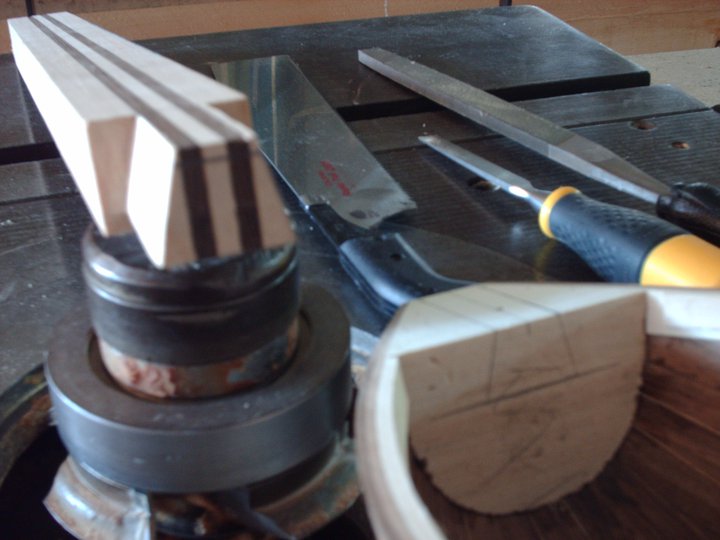

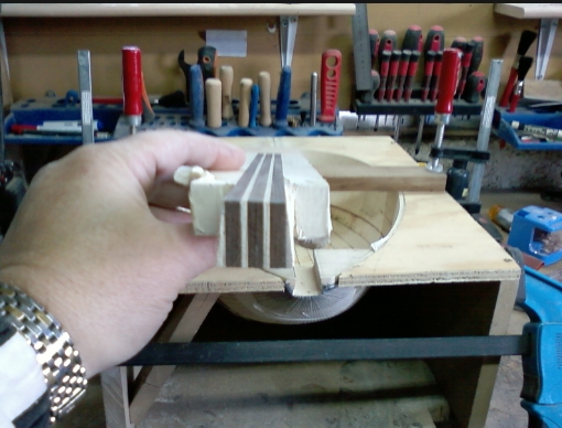

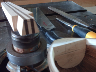

« Απάντηση #2 στις: Αυγούστου 25, 2019, 02:16:12 μμ »
παρε μια δικη μου αν σε βοηθαει {music002}

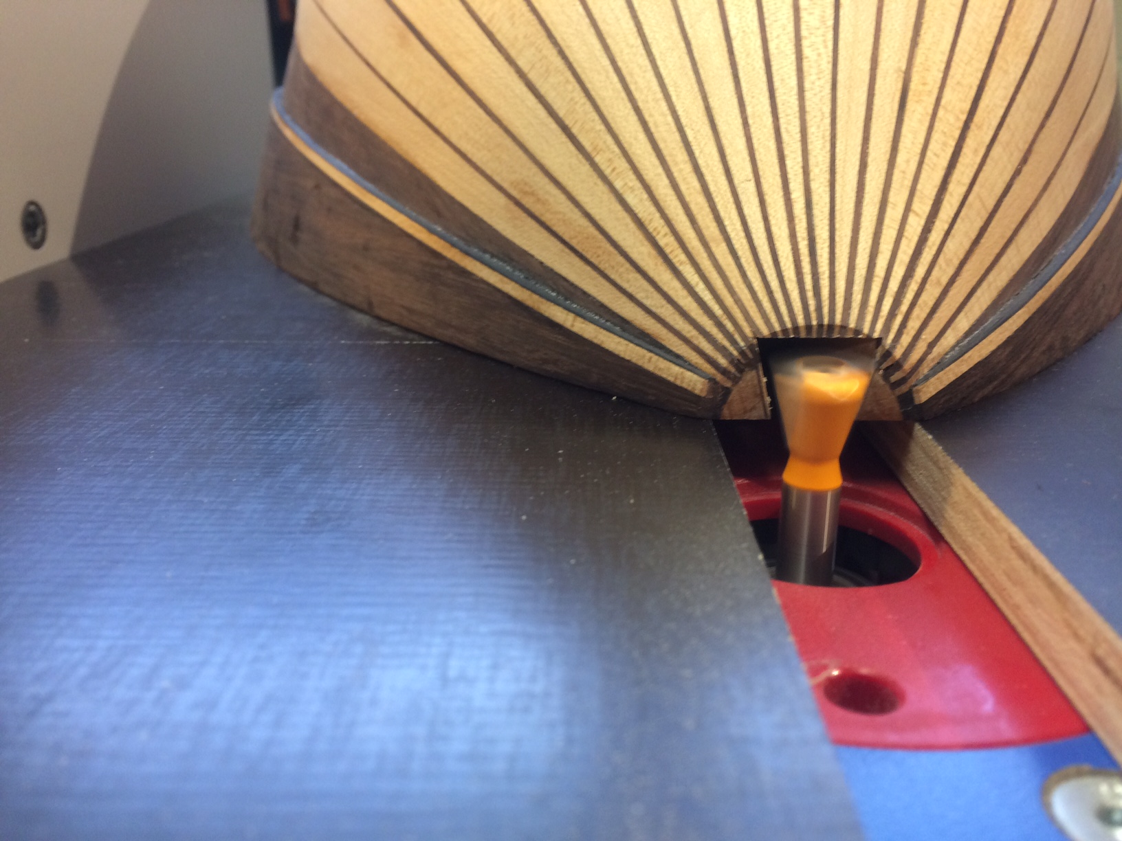

« Απάντηση #3 στις: Αυγούστου 25, 2019, 09:10:27 μμ »
Αν διαθετεις ρουτερ πάγκου μπορεί να σε βολέψει το πιάσιμο που περιγράφεται εδώ http://www.luthier.gr/index.php?topic=3576.msg63137#msg63137
