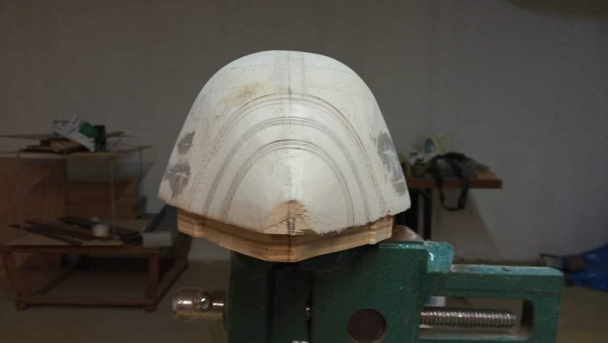

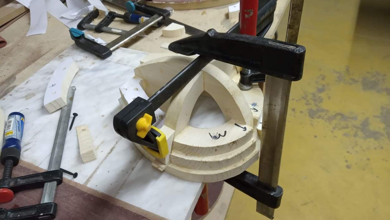

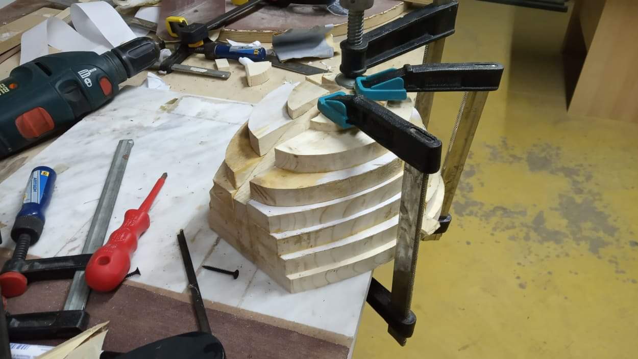

Καλημέρα. Παράλληλα με το μπουζούκι που (δεν) φτιάχνω είπα να ασχοληθώ και με ένα τζούρα, παρόλο που σαν όργανο δε μου αρέσει καθόλου.
Ξεκινάμε λοιπόν από το καλούπι.
Οι διαστάσεις που επέλεξα για το σκάφος είναι 27x17x10 με μήκος τάκου περίπου 5 εκατοστά. Κλιμακα θα δουμε στην πορεία...

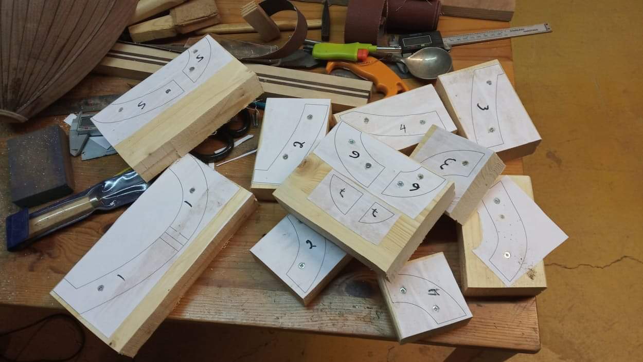

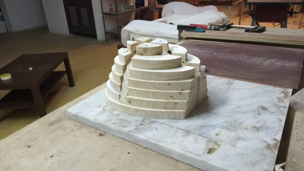

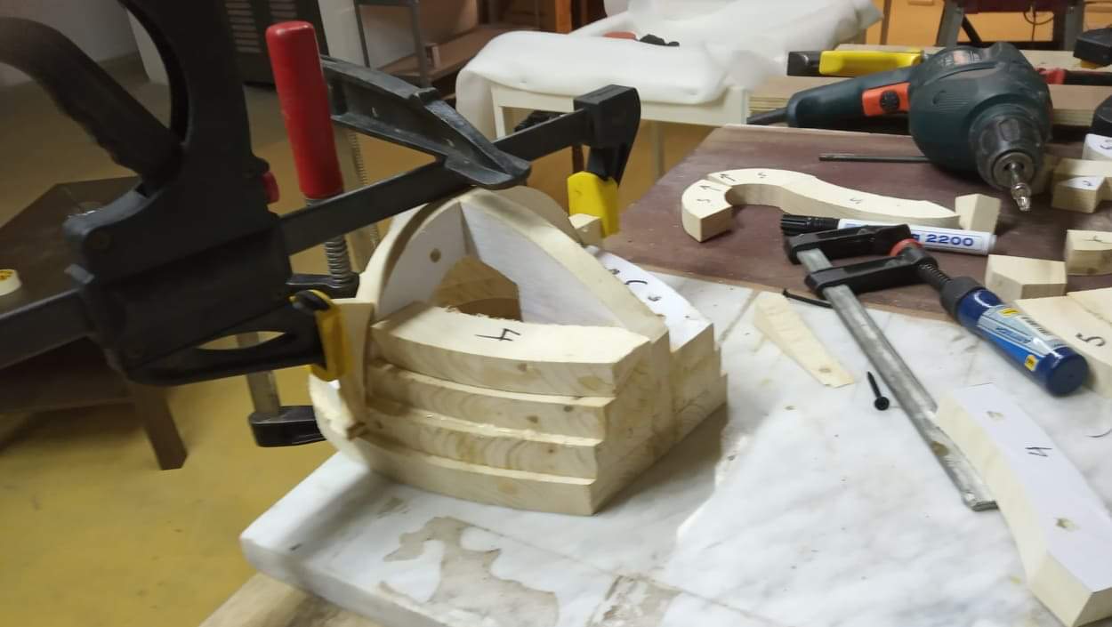

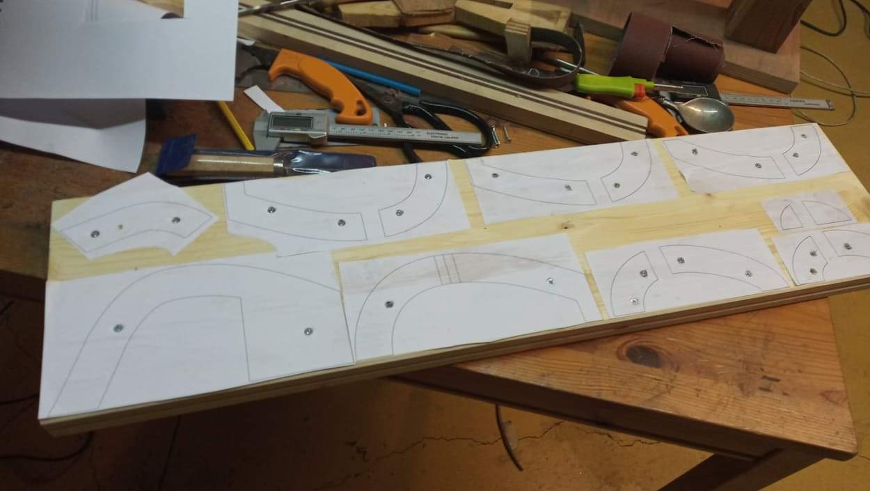

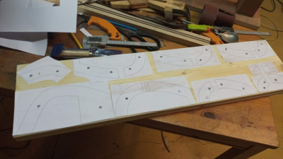

Παρακάτω δείχνω πως κατασκευάστηκε το καλούπι. Έτσι είχε φτιαχτεί και το καλούπι του μπουζουκιού που χρησιμοποιώ. Η "τεχνική" αυτή σχεδιάστηκε μαζί με τον Πλιακωνη για το μπουζούκι. Βασίζεται σε επίπεδα που μπαίνουν το ένα πάνω στο άλλο.

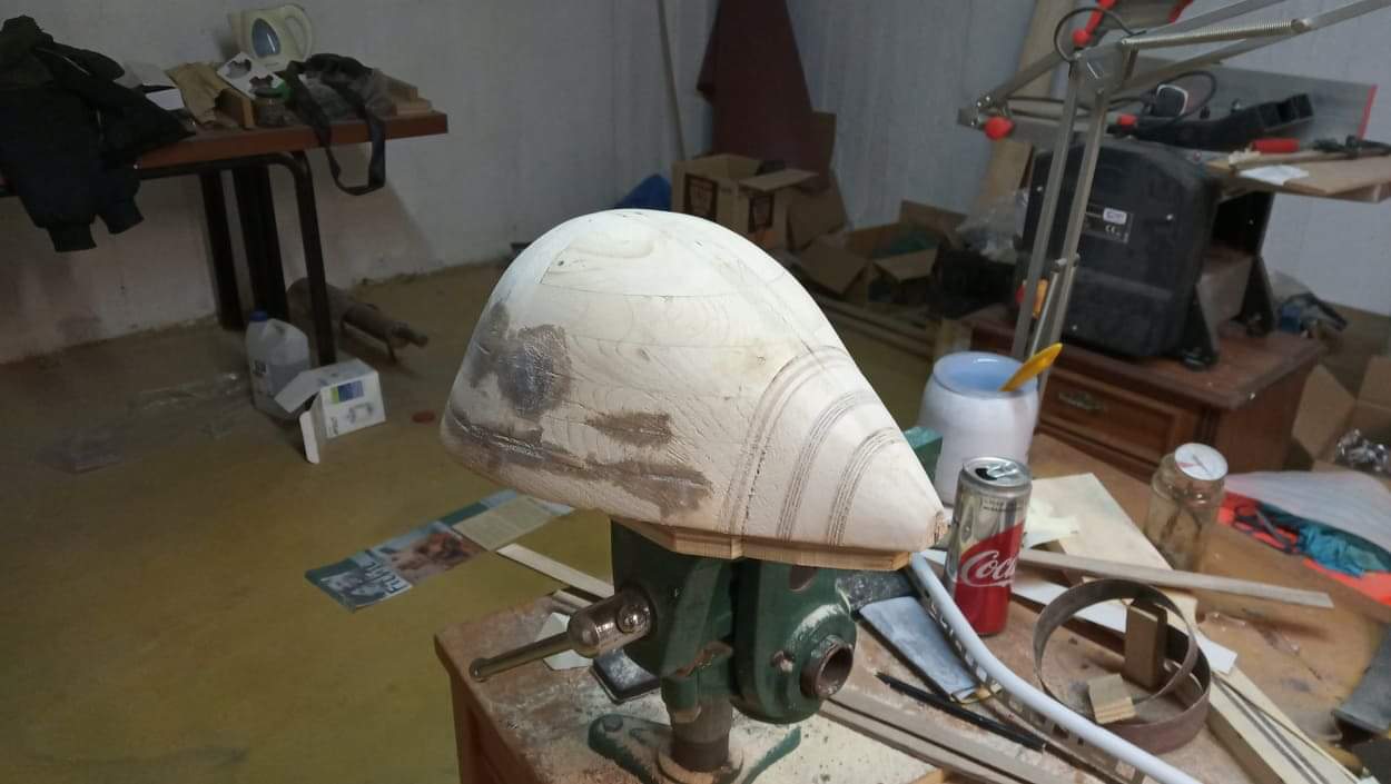

Βασικό είναι το πάχος τους το όποιο πρέπει να είναι στο πάχος που έχει σχεδιαστεί. Αν διαφέρει αλλάζουν οι διαστάσεις αλλά χαλάσει αρκετά και η κατασκευή γιατί τα σκαλοπάτια που δημιουργούνται όταν φύγουν με τη ράσπα ή τον τροχό μένουν κάποια κενά.

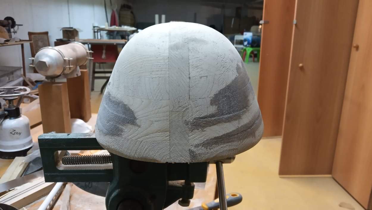

Αυτό το λάθος έκανα στην κατασκευή του καλουπιού γνωρίζοντάς το καθώς το πάχος που είχε σχεδιαστεί με το πραγματικό διάφερε κατά 1 χιλιοστό. Αυτό έγινε γιατί ήμουν σίγουρος ότι υπάρχει το πάχος που σχεδίασα αλλά τελικά υπήρχε το ελαφρώς λεπτότερο (έτοιμα ξύλα αγορασμένα από το praktiker)
Γιατί δε το πλάνισα; Ε κλασικά.... Βαρέθηκα.... Δεν έχω και καμιά σοβαρή πλάνη, μάλλον χειρότερο θα το έκανα.  Είπα ότι δε θα έχει και μεγάλη διάφορα. Το αποτέλεσμα είναι οι μαύρες περιοχές που στόκαρα (μαύρες για να δείτε τη βλακεία μου)

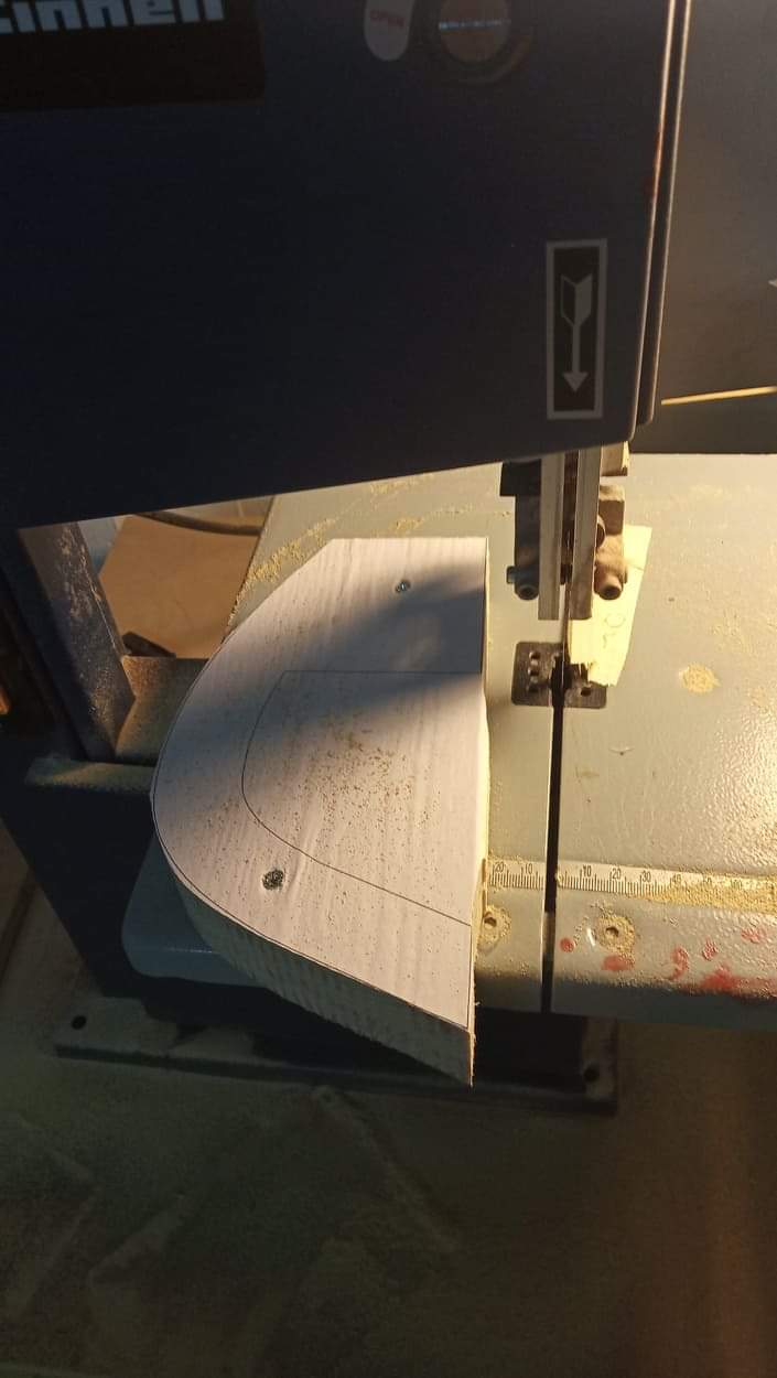

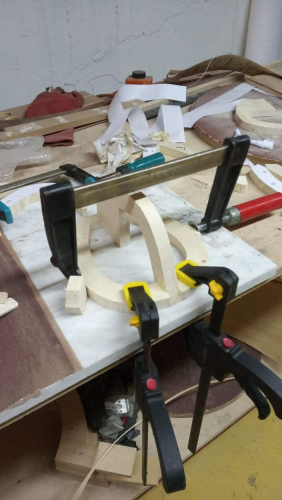

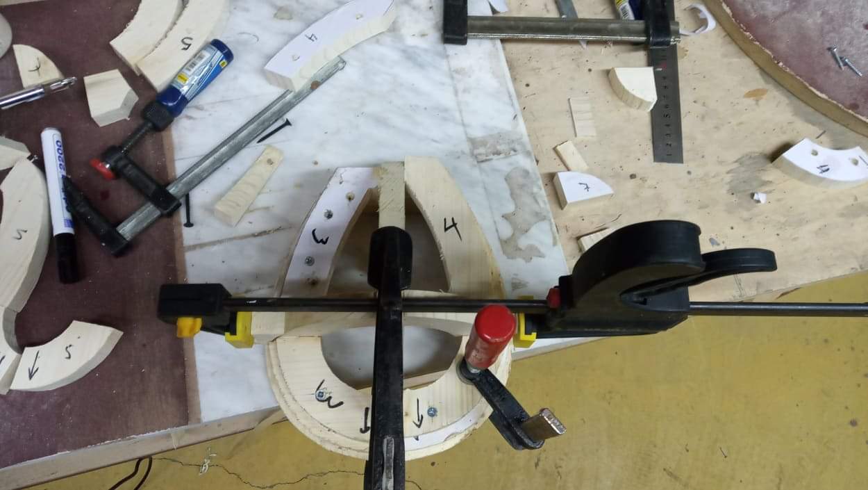

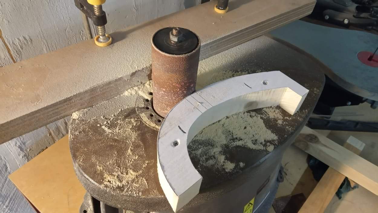

Παρακάτω οι φωτογραφίες κατασκευής. Το βραδάκι βάζω και τα σχέδια του καλουπιού σε κατάλληλο θέμα.

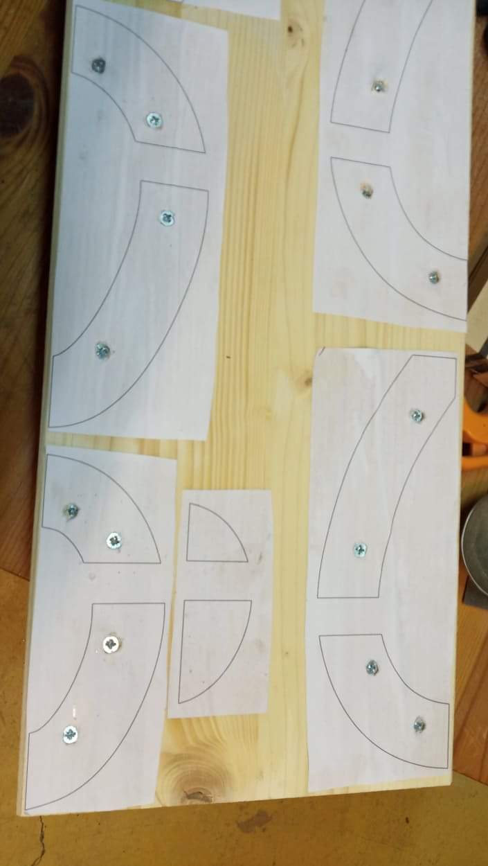

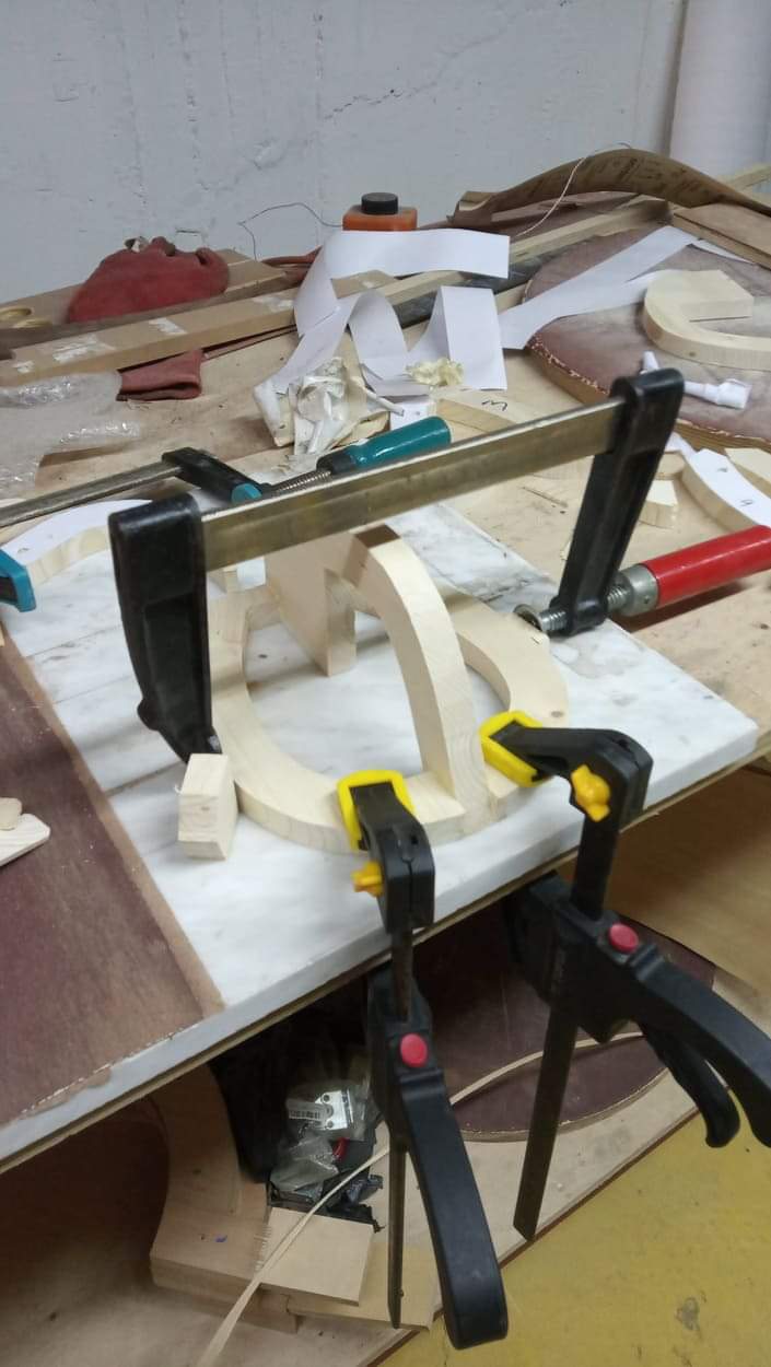

Οι βιδες στις φωτογραφιες ειναι γιατι ειναι δυο ξυλα πιασμενα μεταξυ τους (αριστερο δεξιο κομματι)
Το τελευταιο επιπεδο δεν εχει βιδες αλλα ταινια διπλης οψης για να μη βγουν οι τρυπες στο καλουπι.
Το εγκαρσιο δε χρειαζοταν να γινει εις διπλουν
