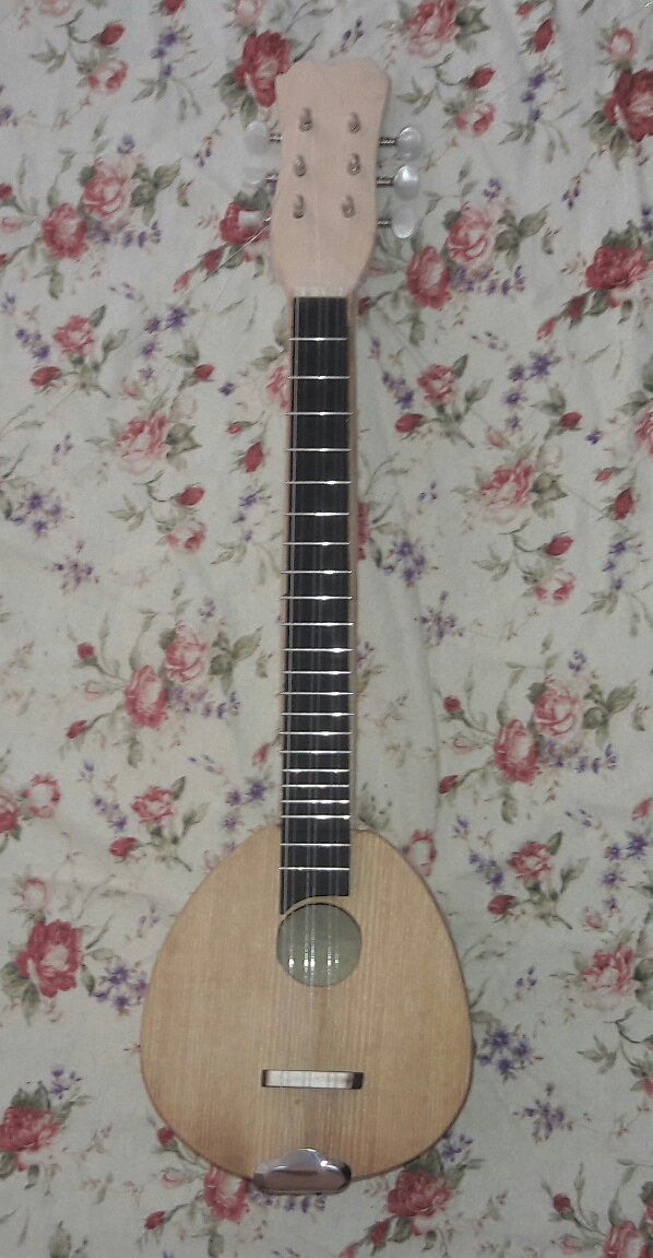

Επιτέλους κατάφερα να ολοκληρώσω τον μπαγλαμά αν και δεν πρόλαβα να τον βάψω.Χθες πέρασα τις χορδές και μπορώ να πω οτι είναι καλύτερο απο ότι περίμενα  (για πρωτη κατασκευή)αν μπορέσω θα ανεβάσω και φώτο και βιντεάκι γιατί έχω  πρόβλημα με το μέγεθος των φωτογραφιων και δεν μου τις ανεβάζει
Απ: Αποριες για την κατασκευή μονοκοματου σκαφτού μπαγλαμά
« Απάντηση #25 στις: Μαΐου 07, 2019, 12:14:48 μμ »
κατ αρχην, μπραβο!  {celebrate006}
(τα δευτερα οργανα να ξερεις παντα ειναι καλυτερα σε ολα γιατι μαθαινουμε απο τα λαθη των 1ων...)
οι φωτο πρεπει να ειναι μεχρι 800κιλομπαϊτ, αν ειναι μεγαλυτερο μεγεθος πρεπει να μικρυνεις λιγο την αναλυση...
