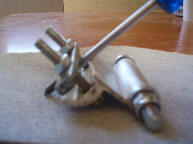

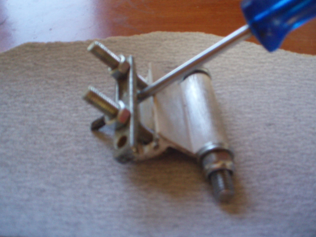

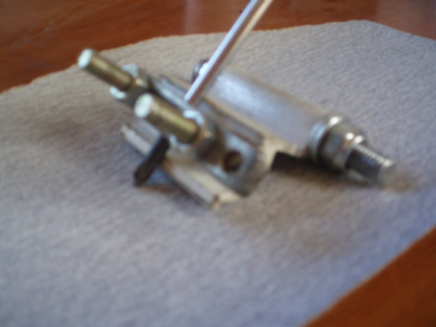

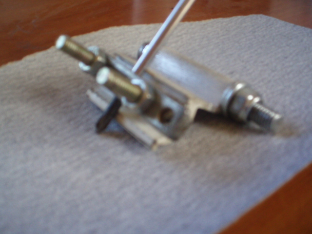

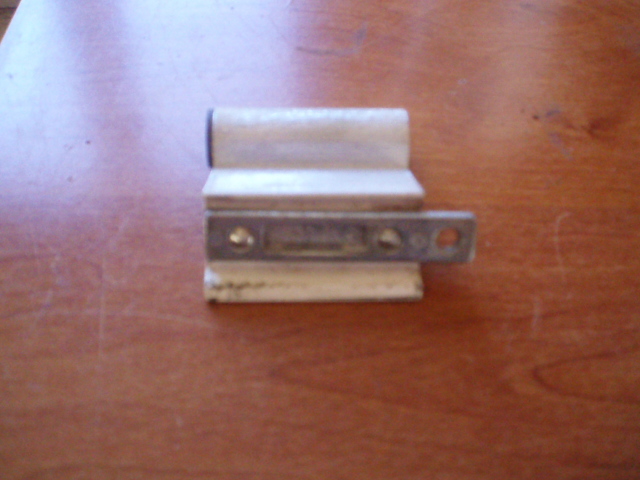

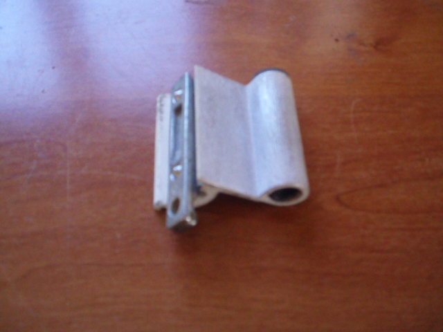

σημερα εχω ρεπο και αρχισα τις μ......ς,πηρα ενα μεντεσε απο πορτα αλουμινιου(αυτες τις ασπρες)εκει που μπενει το πυρακι εβαλα μια βιδα για αξονα και ροδελες για ροδες(θα βαλω μικρα ρουλεμαν αργοτερα)με δυο πιο μακριες βιδες στερεωνω το εργαλειο επανω στον μεντεσε και το κανω βολτες πανω στο γυαλοχαρτο.οταν το δει αυτο ο δημητρης ανδρεου θα γελαει τρεις μερες ;D ;D ;D

Τα σκαρπελα ειναι ακονισμενα με μια κλιση μπροστα που μετριεται σε μοιρες!
Αλλα ειναι 25 μοιρες αλλα 30 μοιρες!  Τα δικα μου ειναι  25 μοιρες και πρεπει το σκαρπελο απο τον οδηγο να βγαινει εξω 4 ποντους ωστε να ακονιστει ακριβως στην ιδια κλιση!
Ειδα στη φωτο οτι το σκαρπελο εβγαινε πιο λιγο εξω απο τον οδηγο!!

δημητρη προχειρα το ειχα βαλει το κατσαβιδι(δεν ειχα σκαρπελο μαζι μου)η κλιση μπορει να ριθμηστη.
