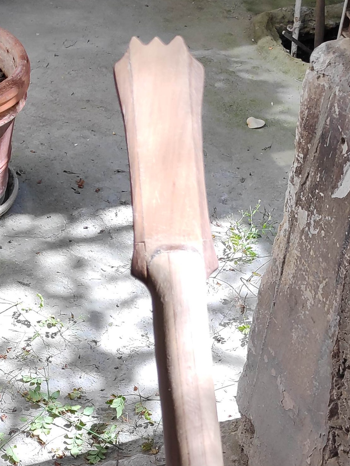

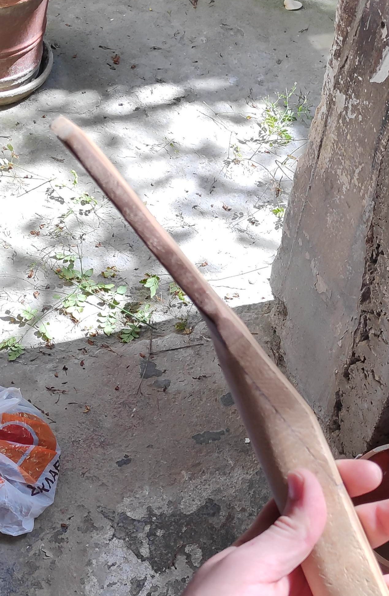

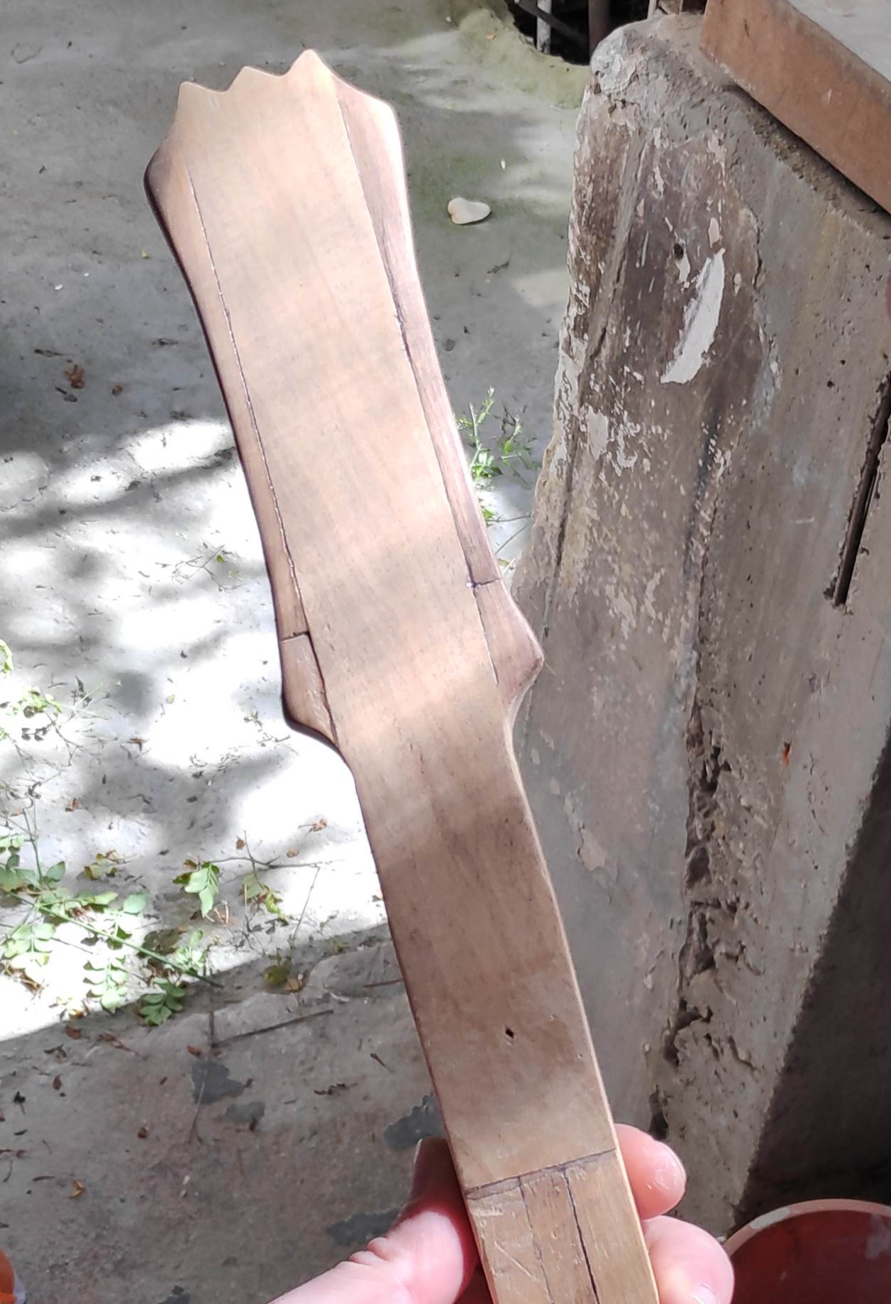

Καλησπέρα, ξεκινησα την δεύτερη κατασκευη μετα το πρωτο μου μπαγλαμά, καπως ανορθοδοξα με το μπρατσο στην αρχή. Σημερα το τελειωσα αλλα σκέφτομαι μηπως εκανα βλακεια. Εφτιαξα τη κεφαλή με παχος περίπου 1.2 cm και μου φαίνεται καπως λεπτη και δε ξερω αν τελικα θα αντεξει τασεις ενος τζουρα η ακομα και τζουρομπαγλαμα καθως ακόμα δεν εχω αποφασίσει τι θα κανω... Ποια ειναι η αποψη σας; Αν ειναι πραγματι λεπτο μπορω να κανω κατι η παλι απο την αρχη. Η κλιση στο καρουλο ειναι 15 μοιρες και 12x3.5 η επιφανεια κολλησης του.

αντέχει και λεπτότερο, 12 χιλ. είναι καλά - αν και από τη φωτογραφία μου φαίνεται λιγότερο, μπορεί να κάνω λάθος λόγω του πάχους του μάνικου. Το μάνικο στο μαξιλάρι (πάνω κόκκαλο) πόσο θα το κάνεις ?

Ναι το μανικο ειναι αρκετα χοντρο εκει ψηλα θα το φαω κι αλλο απλα ακόμα δε του δινω τελικο σχημα για να προχωρησω πρωτα το σκαφος το οποιο το βλέπω να γινεται το καλοκαίρι...
