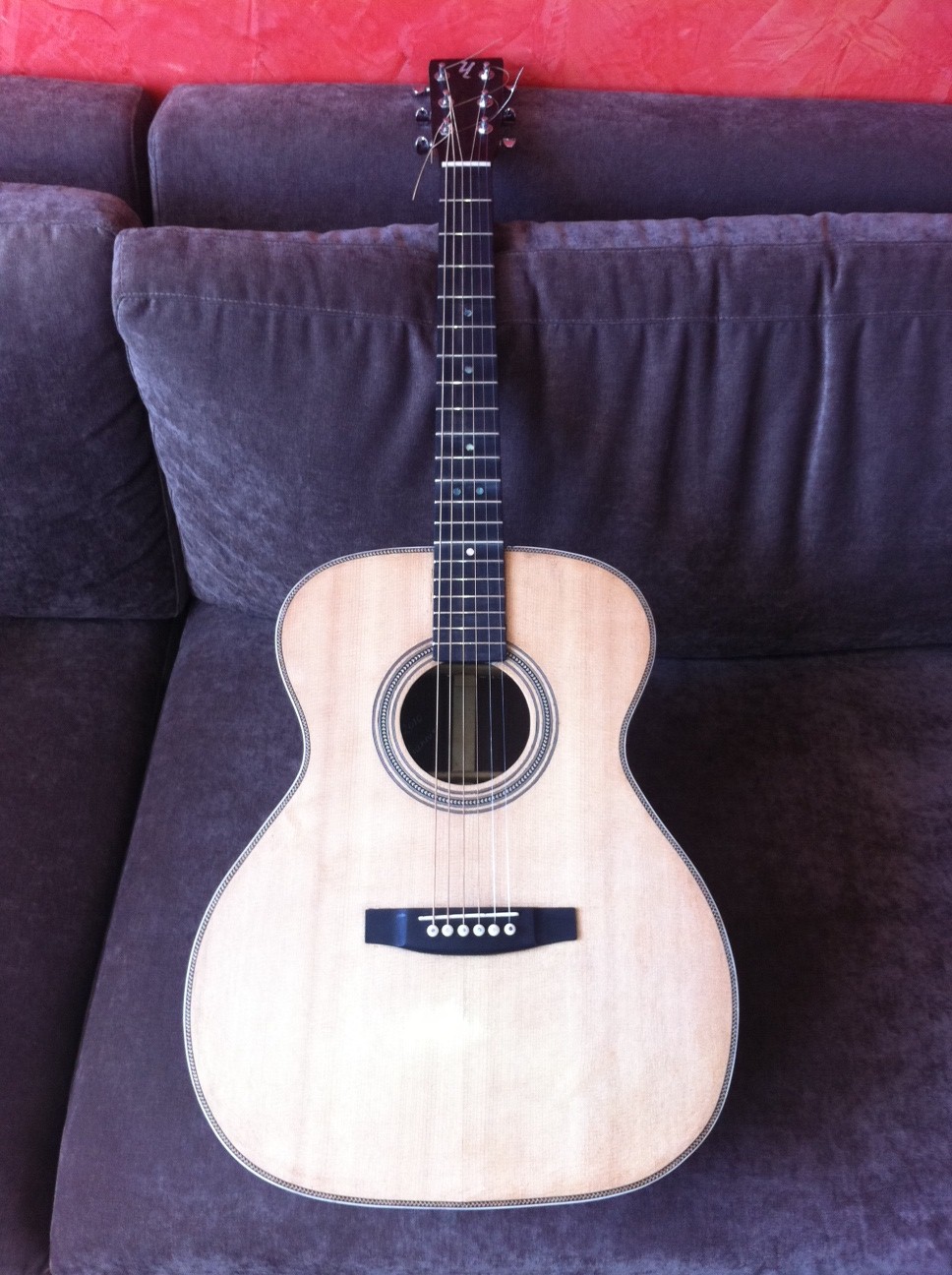

Σήμερα αποφάσισα να κάνω μια προσθήκη στην κιθάρα μου και την έκανα την πατάτα μου!!! >:( >:( >:(

Συγχαρητηρια για την κιθαρα!!!!!
Το λαθος μηπως ειναι στο τριτο σημαδι που επρεπε να παει στο 9ο ταστο;;
Παντως ειναι πολυ ευκολο να διορθωθει το προβλημα αν ειναι οντως αυτο!!

Σωστός!!!
 Σε ευχαριστώ για τα λόγια σου, η αλήθεια είναι ότι με παίδεψε λίγο γιατί έπεσα κατευθείαν στα βαθειά, αλλά τώρα μου άνοιξε η όρεξη.
 Πως εννοείς ότι διορθώνεται το λάθος; έσκαψα την ταστιέρα 2,5mm σε βάθος και 6mm πλάτος για να βάλω το σημάδι.

Θα βγαλεις με καποιο τροπο την βουλα και το κενο θα το γεμισεις με σκονη ψιλη απο το ιδιο υλικο της ταστιερας  νομιζω εβενο εχεις βαλει
Μολις το γεμισεις με σκονη εβενου θα σταξεις επανω κολλα κυανοακριλικη
(τυπου logo) Θα το αφησεις μια ωρα να στεγνωσει καλα και μετα θα το τριψεις με γυαλοχαρο και δεν θα φαινεται τιποτα!
Αν δεν εχεις σκονη εβενου βαλε στην τρυπα οποιοδηποτε πριονιδι και 1-2 χιλιοστα πανω πανω τριψε σκονη απο την ιδια την ταστιερα! Αν βαλεις εβενοσκονη απο το ιδιο σημειο της ταστιερας δεν θα φαινεται απολυτως τιποτα!

 Το είχα δοκιμάσει αυτό στο μπράτσο που είναι μαόνι και το μείγμα λόγω της κόλλας βγήκε πολύ σκούρο.Στην ταστιέρα που είναι μαύρη λογικά δεν θα φαίνεται.
Μήπως γνωρίζεις καμιά αντίστοιχη τεχνική για ανοιχτόχρωμα ξύλα;

Στα ανοιχτα χρωματα η κολλα σκουραινει το χρωμα!
Αυτο που μπορεις να κανεις ειναι να ανακατεψεις πριονιδι απο το ιδιο ξυλο με ξυλοκολα
αλλα και παλι δεν θα εχεις 100% καλο αποτελεσμα
Επισης  μπορεις να παρεις στοκο στον χρωματισμο του ξυλου!
Ειναι δυσκολο να πετυχεις καλο αποτελεσμα και εγω ψαχνομαι ειδικα για το καπακι!!

Έχω ακούσει ότι χρησιμοποιούν και εποξικη άλλα δεν έχω δοκιμάσει για να δω το αποτέλεσμα.
Και με στόκο που δοκίμασα είναι δύσκολο γιατί αλλάζει χρώματα όσο στεγνωνει.
 Ίσως η εποξικη να είναι η λύση

Εχω σκεφτει και τη λυση να ανακατεψεις σκονη-πριονιδι απο το ξυλο με τον αναλογο στοκο
Ετσι ισως ερθει πιο κοντα στο επιθυμητο αποτελεσμα!
Δεν το εχω δοκιμασει ακομα!
Εγω πηρα τους στοκους σε ολες τις αποχρωσεις απο stewmac. Αν ειναι μικρη η επισκευη δεν εχεις προβλημα. το προβλημα παντως στα ανοιχτοχρωμα ξυλα ειναι και τα νερα τους. δοκιμασα να στοκαρω σε δεσποτακι με εντονα νερα και δεν ειχε το επιθυμητο αποτελεσμα.

Βρείτε το λάθος? χμμμ... Γιάννη το πού μπήκε η βούλα ή αν δεν μπήκε η όχι στην ταστιέρα για μένα δεν είναι λάθος, έτσι ήθελε ο κατασκευαστής έτσι το έκανε-ες. Το χοντρό λάθος στο όργανο είναι ότι κολλήθηκε στραβά το μάνικο της κιθάρας (γέρνει λίγο προς τα αριστερά) με αποτέλεσμα να πάρει σβάρνα στραβά όλα τα υπόλοιπα, ταστιέρα, τρύπα μέχρι τον καβαλάρη.
Η ευθυγράμμιση του οργάνου πρέπει να γίνεται εξαρχής με προσοχή, προτού κολληθούν η πλάτη και το καπάκι.

Φίλε Τάσο έχεις δίκιο για το μπράτσο της κιθάρας.
 Η ένωση του μπράτσου με το σκάφος έγινε με χελιδονοουρά και η αλήθεια είναι ότι με ταλαιπώρησε παρά πολύ,και ενώ όταν έβαλα κολλα και πήρα τα μέτρα όλα ήταν στην ευθεία την άλλη μέρα που πήγα να την τσεκάρω είχε αυτήν την κλίση.
 Αναγκαστικά μετά όπως γράφεις και εσύ πήρε σβάρνα τα πάντα για να μπορεί να αποδόσει το όργανο...
 Τουλάχιστον δεν ενοχλεί στο παίξιμο
