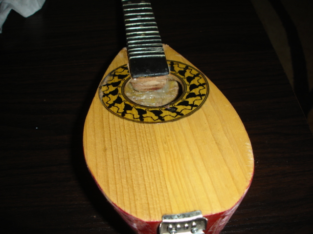

Το σκάφος τελικά , στην πίσω μεριά δεν έμιαζε καθόλου με μπαγλαμά , ποιο πολύ έμοιαζε με ρόπαλο  ;D ;D
και αυτό γιατί στο βαθύτερο σημείο παρουσιάστηκε μία μεγάλη τρύπα και τρίψε τρίψε πάει το σχέδιο ....

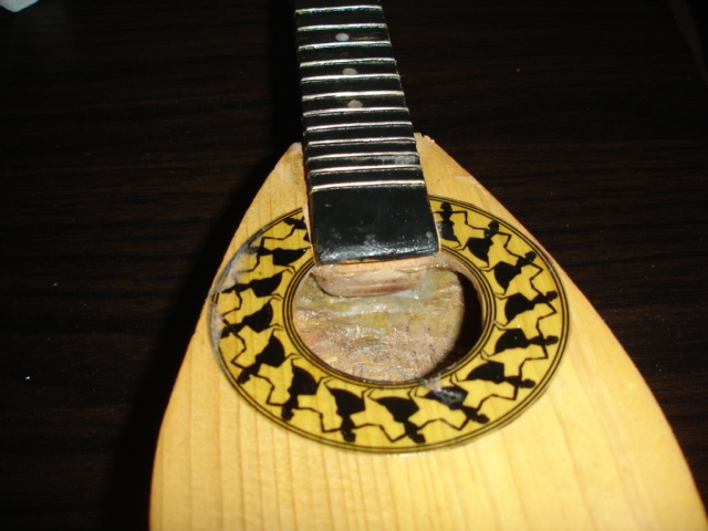

Το ποιό άστοχο σημείο ήταν όμως το καράουλο , με μικρή επιφάνεια κόλησης άντεξε 2 μέρες
εφτυχός προλαβα να τον ακούσω , τι να πώ εμένα μου φάνηκε ο ποιό γλυκός ήχος που είχα ακούσει ποτέ.

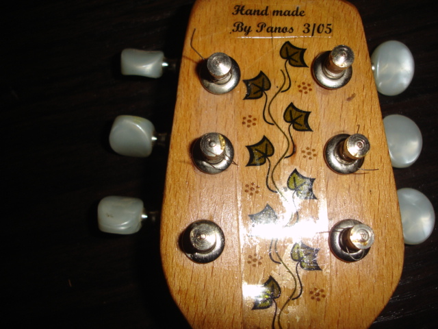

Το καπάκι έλατο από practiker , γιά ραφι ήτανε αλλά μόλις είδα έλατο το πήρα , το λέπτυνα και έτοιμο ;D
έψαξα στο υπόγειο στο πατρικό και βρήκα τα απομεινάρια ,
Ξέχασα να πώ για τις φιγούρες , διάφανη ζελατίνη στον εκτυπωτή και εφαρμογή από πάνω και συγκράτηση με το λούστρο

απλά θα τον συμμαζέψω λίγο και θα του δώσω μία αρχοντική θέση ,
αλλά για να παίζη δεν το βλέπω, θέλη ξήλωμα από την αρχή , δεν πειράζει , μ'αρέσει έτσι  ;D
