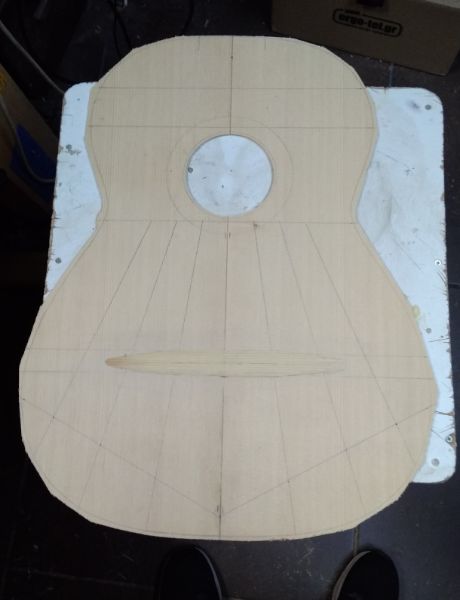

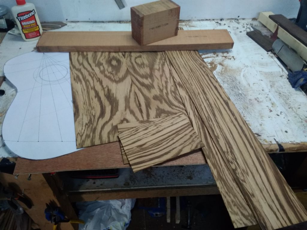

Γειά και χαρά, μετά από καιρό ξεκινώ μια κατασκευή κλασικής κιθάρας ακολουθώντας το σχέδιο που ανέβασε εδώ ο Γρηγόρης, από ξύλα ζεμπρανο για πλάτη πλαϊνά, γερμανικό ελατο για καπάκι και Ισπανικός κεδρος για μπράτσο, στην πλάτη δεν θα βάλω φιλέτο στην ενωση γιατί τα νερα που έβγαλε το ξύλο μου αρέσουν πολύ και θελω να μείνουν ως έχουν στην φωτογραφία. Είναι οριακά βέβαια στις διαστάσεις αλλά θα το προσπαθήσω.

καλη αρχη τσιπι!
Είναι οριακά
μην στεναχωριεσαι, μπαινουν και τα φιλετα, οποτε να υπολογιζεις οτι εχεις και περιθωριο -5χιλ* στο καθε κομματι ξυλου που μπορει να λειψει, δηλ 1 ποντο σχεδον απ ακρη σε ακρη για την πλατη-καπακι της κιθαρας!
2χιλ το μπιντινγκ-3χιλ το παρφλινγκ

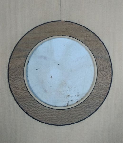

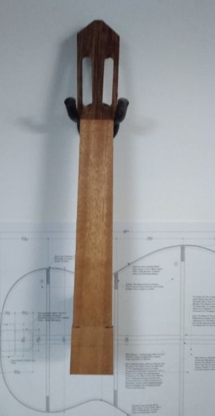

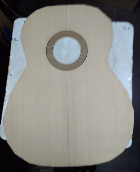

Γειά σου Γρηγόρη, η κατασκευή προχωράει με ρυθμούς χελώνας λόγω  περιορισμενου χρόνου, όλο αυτό τον καιρό κόλλησα το καπάκι και έφτιαξα το μπράτσο, επειδή έκανα λάθος κόψιμο στον κεδρο έφτιαξα ένα άλλο από μαονι επειδή δεν είχα εβενο για να του βάλω κόντρα το άφησα έτσι και ελπίζω να μην τραβήξει γρήγορα μπροστά . Επίσης έκανα μια αλλαγή στην κλίση του Headstock και έκοψα στις 12 μοίρες. Για ροζέτα έβαλα έναν καπλαμα από πλατανι το όποίο έχει απίστευτα νερα και έτσι αποφάσισα να το αφήσω ως έχει. Αυτά μέχρι στιγμής συνέχεια του χρόνου τώρα, καλές γιορτές σε όλους με υγεία.

Μένεις Αθήνα?αν θες έχω κόντρα εβενου.. μη σου τραβήξει το μπράτσο.. κρίμα είναι..
