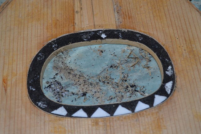

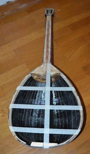

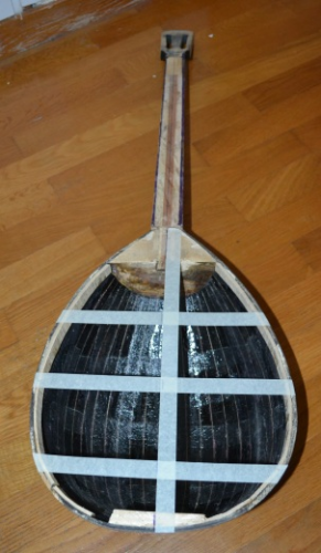

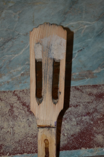

« Απάντηση #17 στις: Δεκεμβρίου 11, 2018, 10:23:46 πμ »

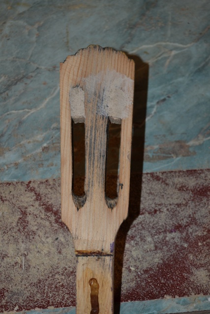

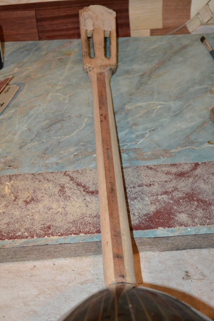

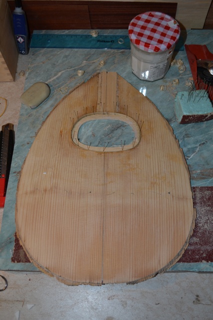

Προχωρησα λιγακι.
Επιδιορθωσα το ξεκολλημενο σκαφος και το ενισχυσα εσωτερικα.
Διαμορφωσα το μανικο, του εσκαψα ενα αυλακι με το ρουτερ και το ενισχυσα με υαλονηματα και εποξικη. Δε νομιζω να ξαναεχει θεμα σκεβρωματος πια...
Εξυσα το καπακι, του ξεκινησα μια ροζετα με κομματακια λευκο πλαστικο και μαυρο στοκο και το καμαρωσα.
Ξεκινησα και το καραολο...

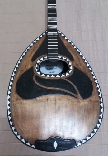

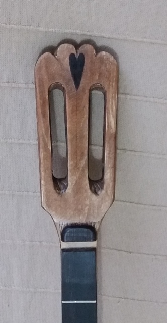

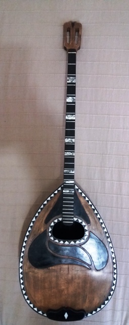

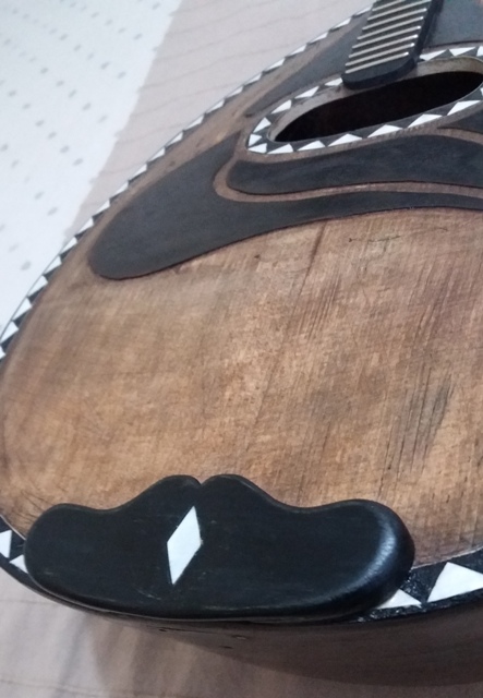

« Απάντηση #19 στις: Ιανουαρίου 02, 2019, 09:44:33 πμ »
Καλημερα...και καλη χρονια σε ολους!!!!! Υγεια...και καλες κατασκευες!!!

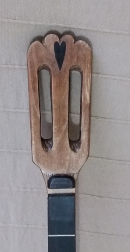

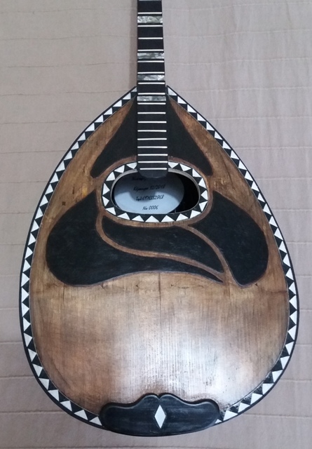

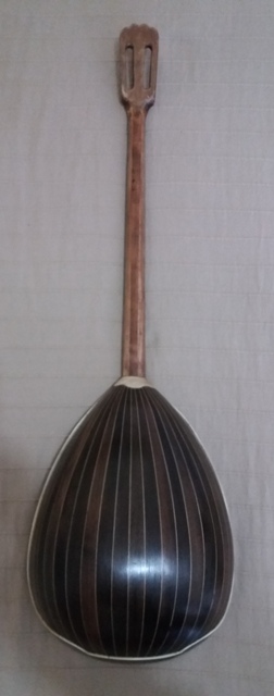

Το μπουζουκι τελειωσε μεσα στο 2018, αλλα δεν προλαβα να το παρουσιασω.
Τωρα μολις αρχισα λουστρα.
Τελικα κρατησα τα παντα...καπακι, ταστιερα, καραολο σκαφος, μανικο.
Το καραολο κοντυνε και εκλεισε η πανω τρυπα του με καβιλια και μπηκαν δυο προσθηκες στην πανω μερια των δυο σχισμων.
Το καπακι καθαριστηκε, εγινε καινουργια φιγουρα απο βαμμενο παλισανδρο και περαστηκε με κασσια, οπως και ολο το οργανο σε vintage στυλ.
Το μανικο και η ταστιερα λεπτυναν σε διαστασεις τριχορδου.
Το περιμετρικο κορδονι και η ροζετα, εγιναν στο χερι με κομματακια πλαστικου και μαυρο στοκο.
Αγνωριστο εεεε??
« Τελευταία τροποποίηση: Ιανουαρίου 02, 2019, 10:15:49 πμ από Νικηφορος »

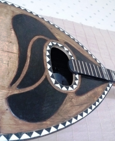

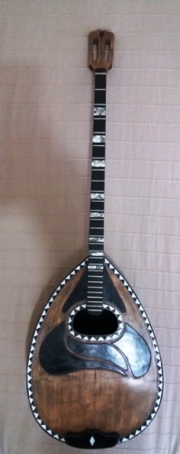

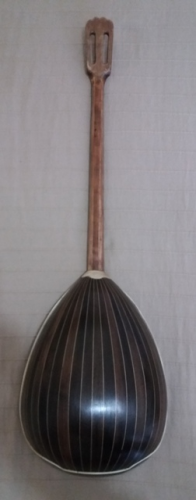

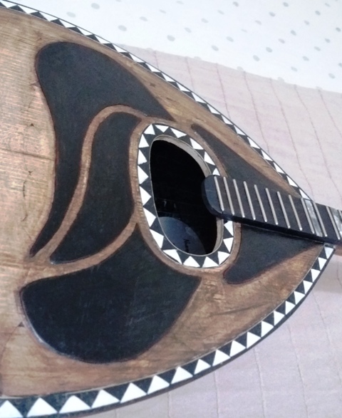

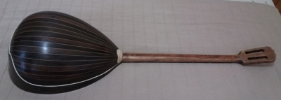

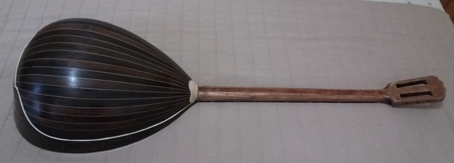

« Απάντηση #20 στις: Ιανουαρίου 02, 2019, 09:46:25 πμ »
Και μερικες ακομα.
Ηχος την αλλη εβδομαδα ...γιατι θα λειπω Αθηνα για δουλεια.

Απ: Τριχορδοποιηση
« Απάντηση #21 στις: Ιανουαρίου 02, 2019, 02:29:23 μμ »
Γειά σου Νικηφόρε μερακλῆ καί χρόνια πολλά !!!
Ἐξαιρετικό ἔγινε τό τριχορδάκι , καλόπαιχτο καί καλορίζικο !!!
Μιά φιλική παρατήρηση μόνο : Ὅταν τρίβεις τό ξύλο μέ τό γυαλόχαρτο , καί μάλιστα τό μαλακό ξύλο ὅπως τό καπάκι , πάντα τρίβεις κατά τήν διεύθυνση τῶν βεννῶν καί ποτέ κάθετα πρός αὐτές , διότι ἔτσι δημιουργοῦνται γραμμές - γρατζουνιές ἀπ' τό γυαλόχαρτο κάθετες πρός τίς βέννες , πού στό λοῦστρο θά δείξουν ὁπωσδήποτε , ἀκόμη κι ἄν δέν ξεχωρίζουν πρίν ἀπ' αὐτό , ἐπειδή ἔγιναν μέ τρίψιμο ἀπό λεπτό γυαλόχαρτο . Ἀκόμη δέ περισσότερο , ὅταν περάσης μέ κάσσια τήν ἐπιφάνεια , ὁπότε φαίνεται περισσότερο , ἀφοῦ περισσότερη ποσότητα χρώματος καί μάλιστα σκούρου , εἰσχωρεῖ στίς γρατζουνιές .
Ἀκόμη καί σέ περιοχές τοῦ ξύλου μέ μικρό μῆκος , πού δέν ἔχουμε τήν εὐχέρεια νά σύρουμε τό γυαλόχαρτο κατά τήν διεύθυνση τῶν βεννῶν , καί μᾶς πιάνει ἡ ἀνυπομονησία πού δέν τρίβεται τό ξύλο γρήγορα , καί πονάνε τά δάχτυλα , καί τρίβουμε κάθετα " γιά νά τελειώνουμε " , καί ἐκεῖ πρέπει μέ ὑπομονή νά τρίψουμε μέ κοντές κινήσεις καί σιγά σιγά , πάντα κατά τήν διεύθυνση τῶν βεννῶν .
Ἕνας τρόπος γιά νά δοῦμε ἄν ἀφήσαμε γρατζουνιές στό ξύλο πού τρίψαμε , εἶναι νά τό φωτίσουμε ρίχνοντας  ἕνα φῶς ( μ' ἕνα προβολάκι ἤ πορτατίφ ) πλάγια ( ὄχι κάθετα στό ξύλο ) καί ὅλες οἱ ἀτέλειες φαίνονται .
Ἐπίσης , θά τρίψουμε τήν ἐπιφάνειά μας ἕως τό λεπτότερο γυαλόχαρτο πού διαθέτουμε ΠΡΙΝ κολλήσουμε ὁτιδήποτε ἄλλο ( τίς φιγοῦρες στό καπάκι ) πού θά μᾶς ἐμποδίζει στό τρίψιμο μετά . Ἀλλά γιά νά μή λερώση τό καπάκι μας ἡ κόλλα πού μπορεῖ νά " ξεράση " κατά τό κόλλημα τῆς φιγούρας , " χαρτώνουμε " μέ χαρτοταινία τό καπάκι καί κόβουμε προσεκτικά* μέ ξυράφι ( φαλτσέτα ) τό τμῆμα της πού θά πατήση ἡ φιγούρα χρησιμοποιῶντας ὡς ὁδηγό τήν ἴδια τή φιγούρα . Ὅταν κολλήση ἡ φιγούρα , θά ξεκολλήσουμε σιγά σιγά τήν χαρτοταινία - χάρτωμα , πάντα κατά τήν διεύθυνση τῶν βεννῶν , διότι ἄν ξεκολλήσης κάθετα πρὀς αὐτές , κάποιες παρασύρονται ἀπό τήν χαρτοταινία καί ἀφήνουν στενόμακρες λακοῦβες .
*Ὅταν λέω προσεκτικά ἐννοῶ νά κόβης ΜΟΝΟ τήν χαρτοταινία ( ὅπως ὅταν κόβεις μέ τό νυστέρι σέ ἐλεγχόμενο βάθος - σάν τόν συνάδελφό σου , ξέρεις ποιόν ) καί νά μήν χαράζεται ΚΑΘΟΛΟΥ τό καπάκι , διότι στήν ἐνδεχόμενη χαρακιά , θά εἰσχωρήση βερνίκι ἤ κάσια .
Ἐλπίζω νά μήν σέ κούρασε ἡ πολυλογία μου...
Απ: Τριχορδοποιηση
« Απάντηση #22 στις: Ιανουαρίου 02, 2019, 02:45:33 μμ »
Χρόνια Πολλά , γιατρέ μου με τα μεράκια σου !
Τα χρώματα στο καπάκι δηλώνουν ξεκάθαρα vintage αισθητική
για το σχέδιο της πεναριάς έχω κάποιες μικρές επιφυλάξεις αλλά συνολικά με γοητεύει !
Του ΄δωσες και κατάλαβε !  τι εστί Νικηφόρος !   :)
Νικηφορος
  • Μηνύματα: 400
Απ: Τριχορδοποιηση
« Απάντηση #23 στις: Ιανουαρίου 03, 2019, 12:01:26 πμ »
Ευχαριστω για τα σχολια παιδια.
Βασικα το καπακι αυτο αν το βλεπατε πως ητανε οταν ξεκολλησα τη φιγουρα που ειχε στην αρχη θα τρομαζατε. Καπως ετσι ξεκινησε και η ιδεα της κασσιας καθως ητανε ηδη πολυ λεπτο για να το τριψω.
Το σχημα της πεναριας επισης σχεδιαστηκε για να καλυψει τμηματα του καπακιου που δεν ητανε για να τα βλεπει ανθρωπος
Τελικα βεβαια η συγκεκριμενη εικονα...αν και εξω απο την περπατημενη...ομολογω οτι προσωπικα με ενθουσιασε. Ο ηχος ειναι επισης πολυ καλος
