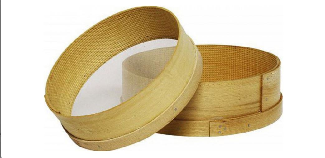

Καλησπέρα ! ψάχνω λυγισμένα ξύλα στην μορφή που είναι αυτο το κόσκινο, (φαίνεται σαν χτυπητό στο εσωτερικό του μέρος )
Ξέρετε που μπορώ να απευθυνθώ για να τα βρω ;
Eυχαριστώ εκ των προτέρων !!

Τα ξύλα αυτά δεν είναι έτοιμα λυγισμένα αλλά τα περνούν από πρέσσα - κύλινδρο  που χαράζει στη μία επιφάνεια αυτά τα κουτάκια.  Καθώς το ξύλο είναι μαλακό (λεύκα ή οξιά) το λύγισμα γίνεται  πιο εύκολο. Παρόλα αυτά, πάλι θέλει κάτι να το συγκρατεί και στην φωτογραφία που έβαλες φαίνεται ότι σε ένα σημείο το στεφάνι είναι διπλό.
Τώρα για το που θα βρεις τέτοιες λωρίδες, δοκίμασε να τηλ. σε αυτήν την βιοτεχνία στα Τρίκαλα που κατασκευάζει κόσκινα.
