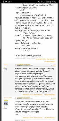

κουμπαρε η αλλιως JOHN 2004 γκαριξε οσο θες ρε ........εγω θα ρωτησω γιατι βαρεθηκα να ψαχνω.Παιδακια...............................σχεδιο καμαρωματος Κρητικου λαουτου εχει καποιος?Μονο το καμαρωμα με ενδιαφερει..............................

Εδώ περιγράφει το καμάρωμα του λαουτου.. Δεν ξέρω αν σε βοηθάει με κάποιο τρόπο..

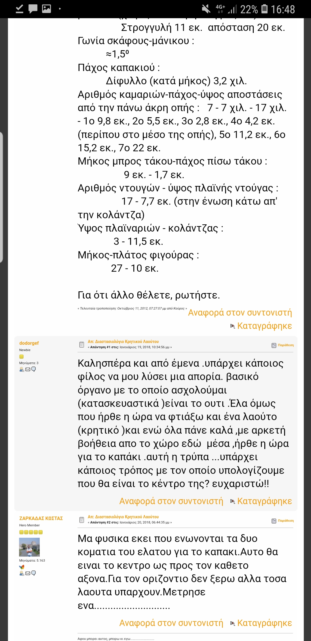

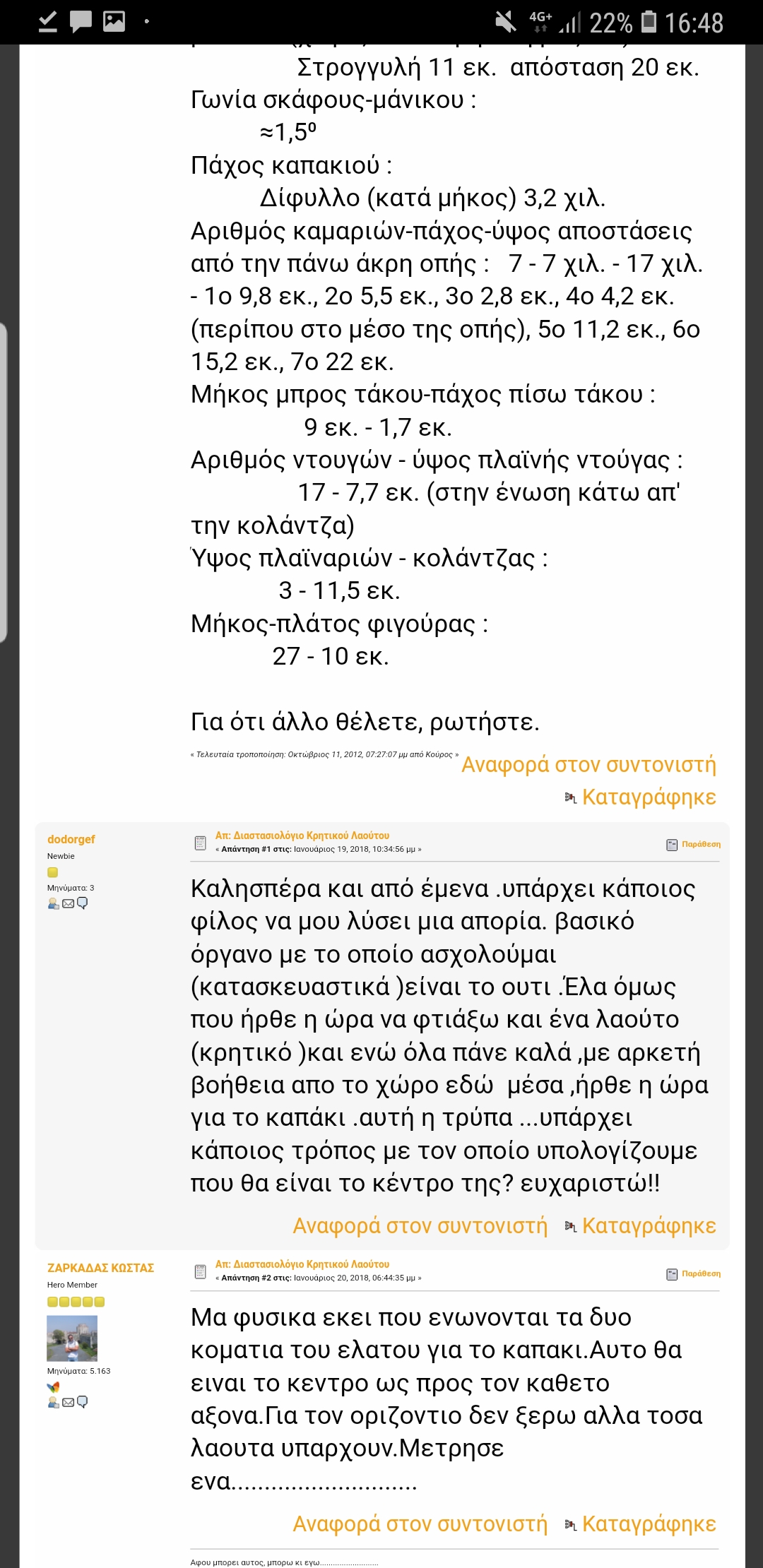

Αυτό εννοώ
