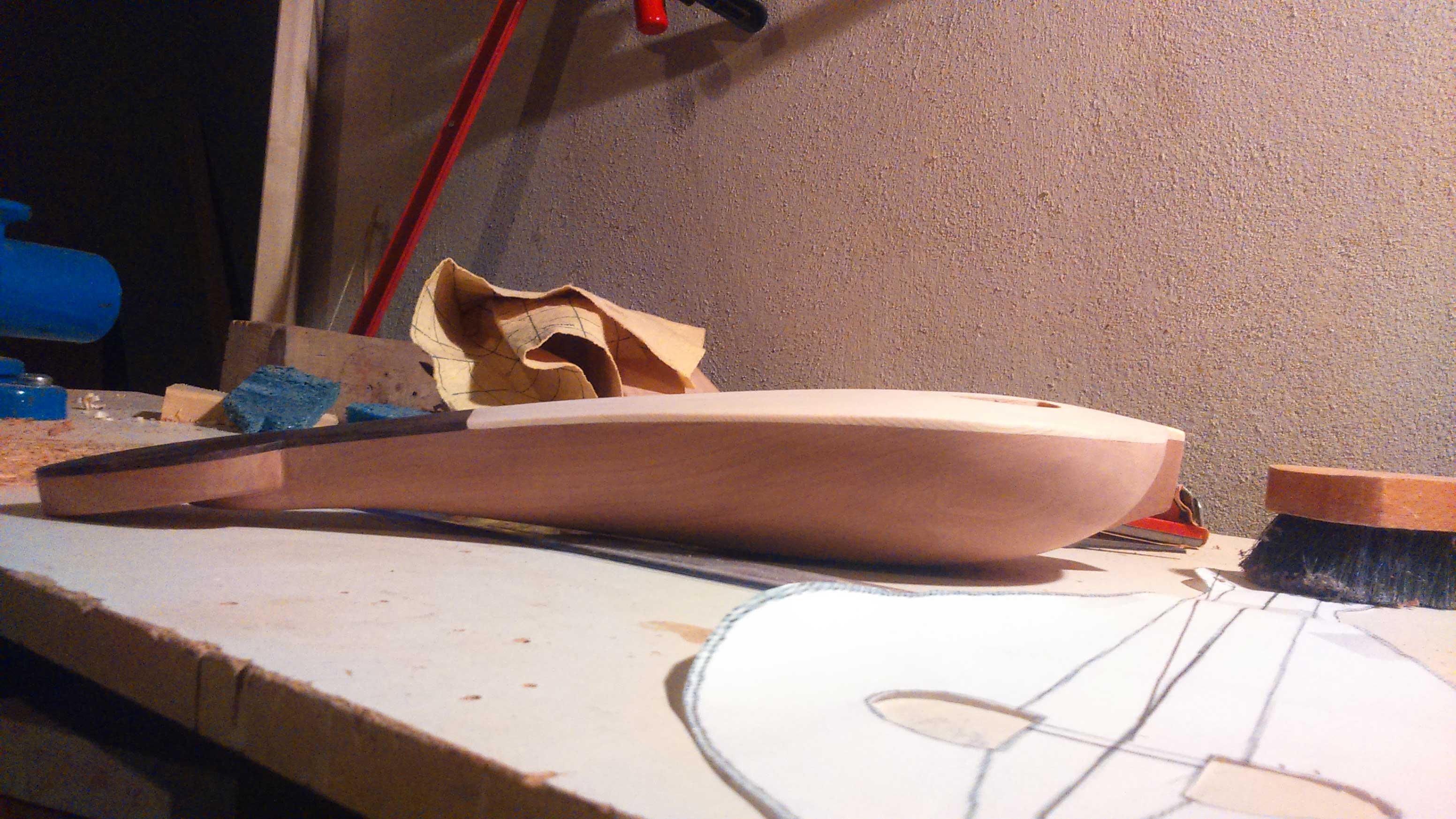

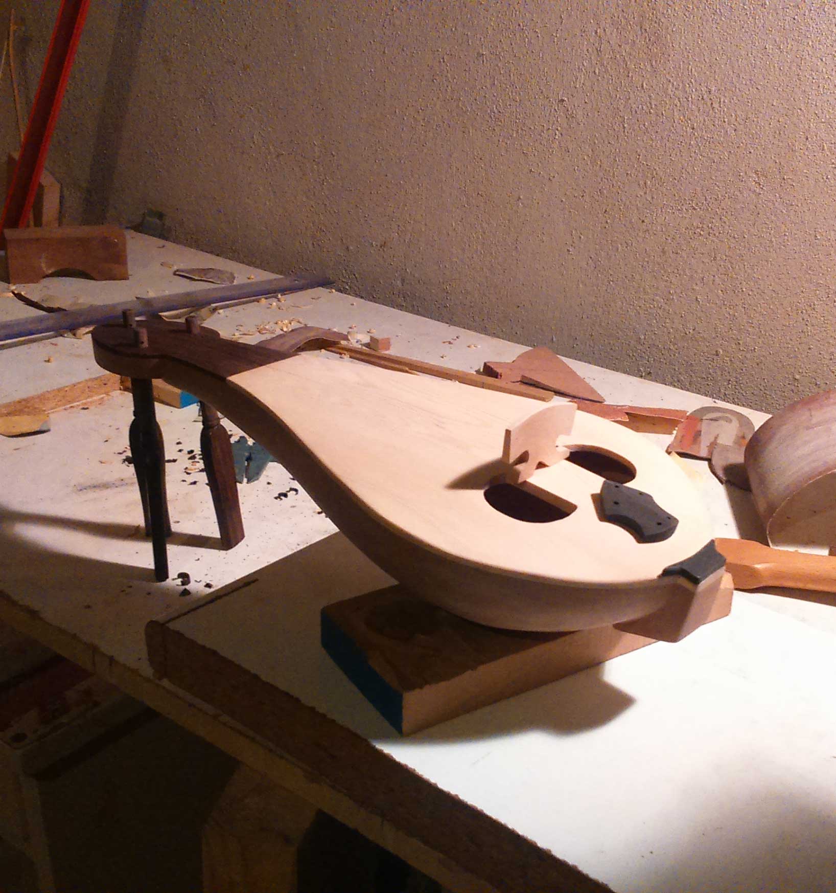

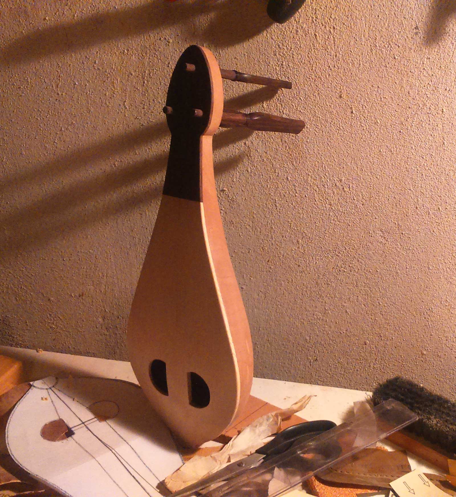

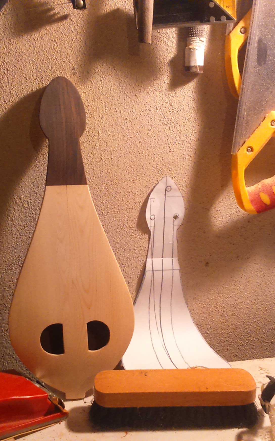

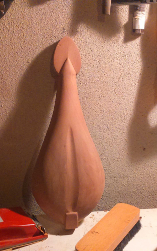

Είπα και γω να προσπαθήσω να φτιάξω μια πολίτικη.
Σκάφος κερασιά
Καπάκι πεύκο
ταστιέρα παλίσανδρος

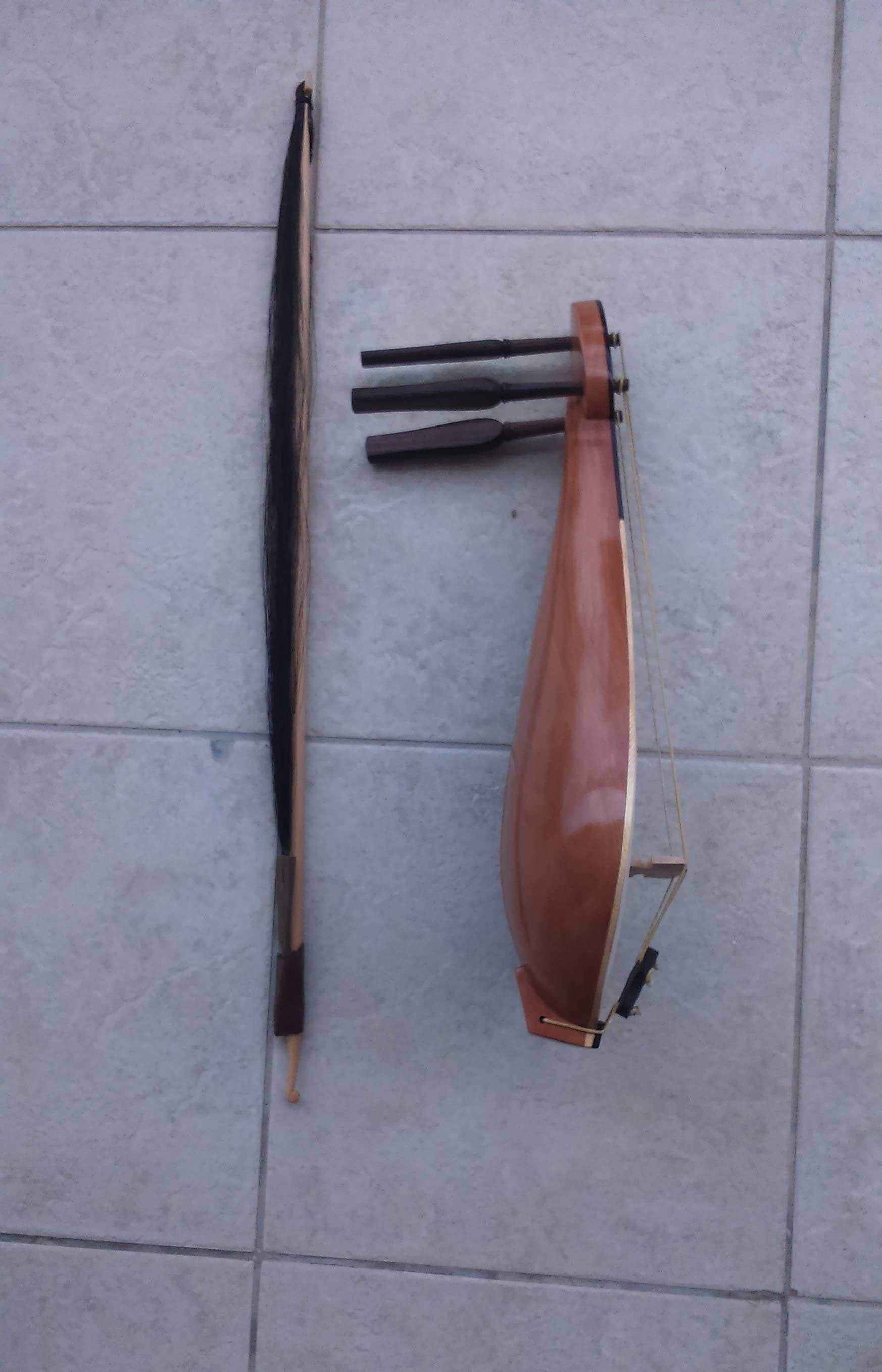

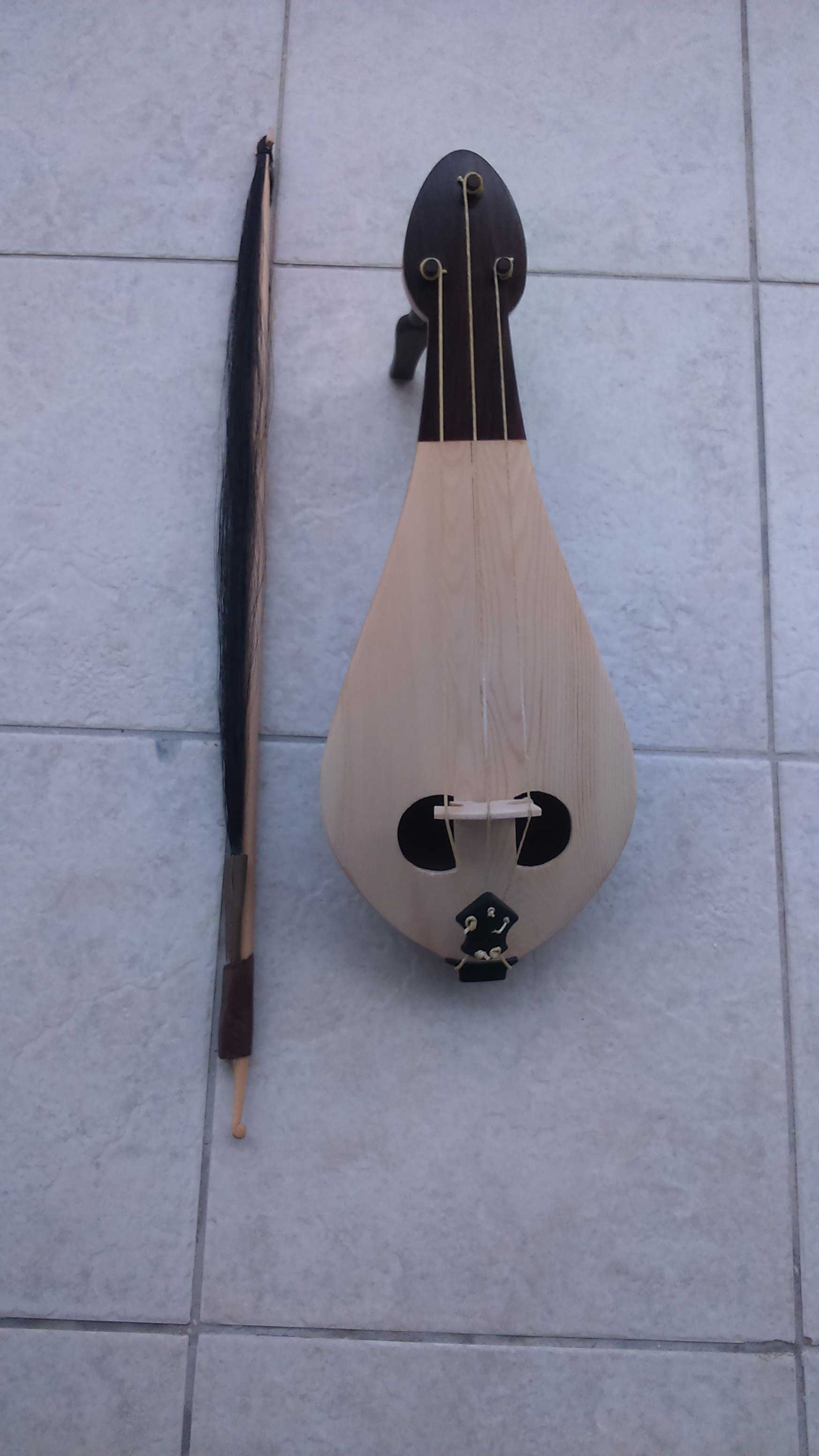

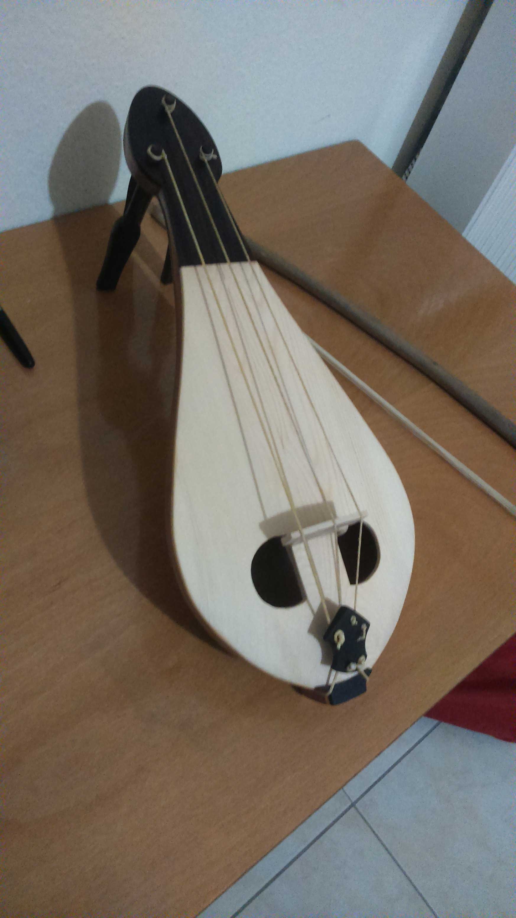

Εντέρινες έβαλα.

Χορδές βρίσκω από τον Ανθομελίδη εντέρινες στην Θεσσαλονίκη, τις έβαλα πρόχειρα προτείνω μεταλλικές γενικά στις πολίτικες.
Κούρδισμα Λα Ρε Λα.

Τεράστια διαφορά, η πολίτικη είναι πιο μικρή και σε μήκος και σε πλάτος, διαφορετικό κούρδισμα και διαφορετικό παίξιμο.

η θρακιώτικη κουρδίζεται λα ρε σολ(ψηλή), η σολ από την ΛΑ έχει ένα τόνο διαφορά
η ρε είναι η χαμηλότερη σε τονικότητα νότα και η έκταση της είναι μία οκτάβα και μία νότα.
η έκταση που αποδίδει το όργανο είναι ένα εξάχορδο και κατευθύνσεις προς τα κάτω (απλό πέρασμα).
https://www.youtube.com/watch?v=PuQ4AisHN40
η πολίτικη από όσο ξέρω ΛΑ ΡΕ ΛΑ με την μία ΛΑ μπάσα χαμηλή.
και η έκταση της είναι μία οκτάβα και από την λα και πάνω όσο μπορεί να παίξει κάποιος ανάλογα με την δεξιοτεχνία του.
η πολίτικη είναι αρκετά δύσκολο όργανο στο παίξιμο γιατί θέλει πολύ τεχνική και δεξιοτεχνία.
https://www.youtube.com/watch?v=xsMUCHfSGbU
η διαφορές στο παίξιμο είναι και στην περιοχή που αντιπροσωπεύει η κάθε μια λύρα άλλη μουσική η Θράκη και άλλη η Κωνσταντινούπολη και η μικρά Ασία.

Νομίζω ὅμως ὅτι οἱ ἐντέρινες χορδές εἶναι πιό κατάλληλες γι' αὐτήν τή λύρα , παρ' ὅτι πιό εὐπαθεῖς , γιατί ἔχουν πιό γλυκό καί γεμᾶτο ἦχο , κατάλληλο γιά τήν ἀνατολίτικη μουσική , ἑλληνική καί " τουρκική " ( χρησιμοποιοῦνται εὐρύτατα ἀπό τούρκους μουσικούς στά σχήματά τους , σέ πεσρέφια καί σεμάϊα ) .
