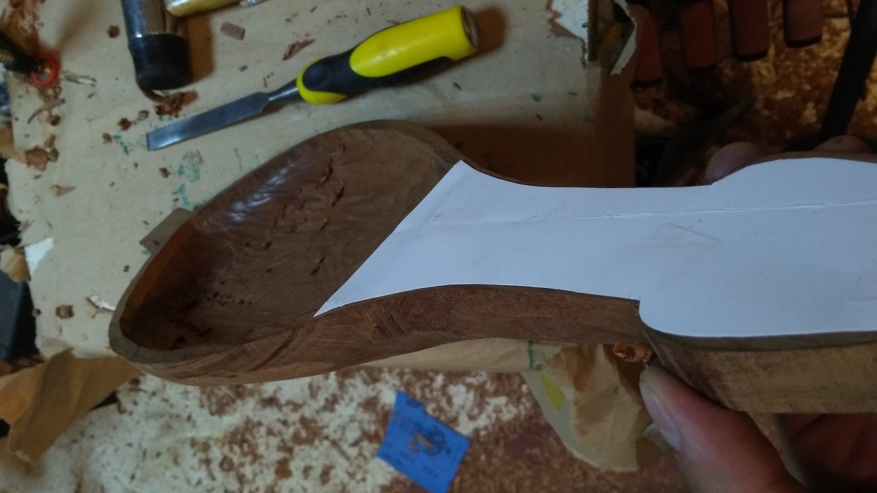

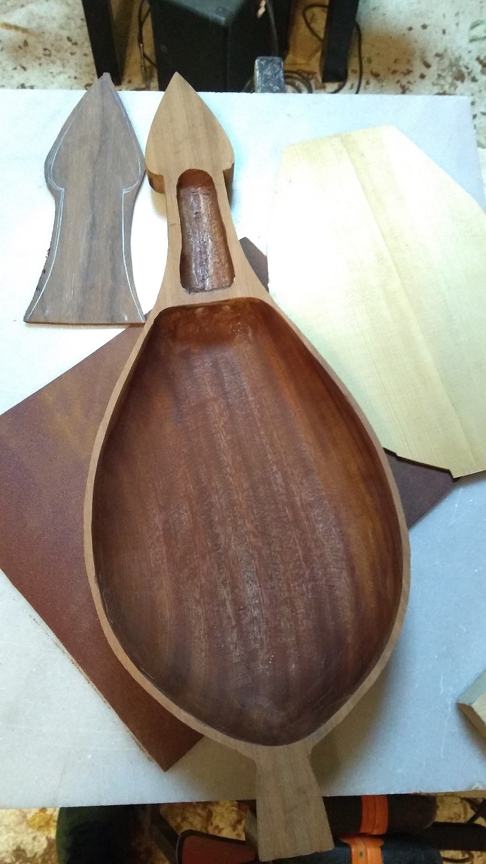

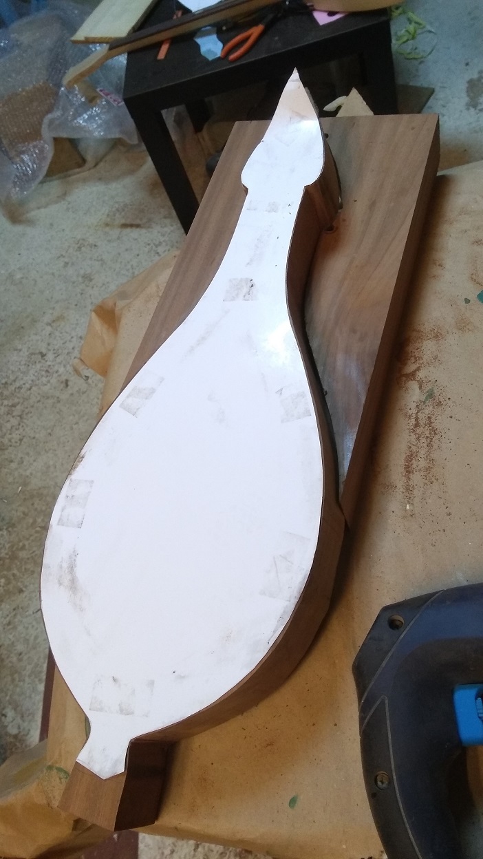

Το καλό με την Θρακική λύρα, είναι οτι έχει μείνει σχετικά πίσω σε εξέλιξη, είναι απλή στην κατασκευή,δεν υπάρχει τυποποίηση, οπότε ο σχεδιασμός έγινε με φαντασία και με βάση τα διαθέσιμα ξύλα.
Για το σκάφος χρησιμοποίησα ενα κομμάτι σαπέλι.
moytro
  • Μηνύματα: 196
  • Αγαπημένο ξύλο: rosewood
  • Αριθμός κατασκευών: 7
Απ: ΛΥΡΑ ΘΡΑΚΗΣ
« Απάντηση #2 στις: Ιουλίου 22, 2018, 09:42:15 μμ »

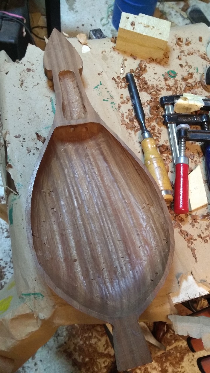

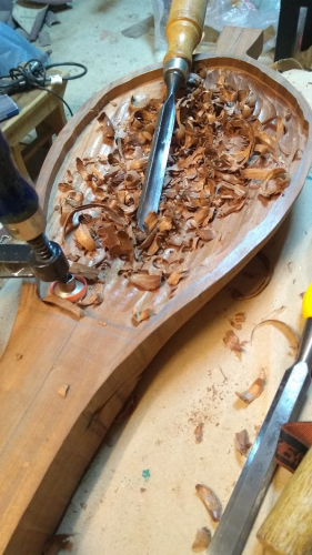

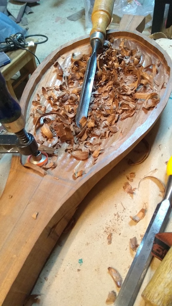

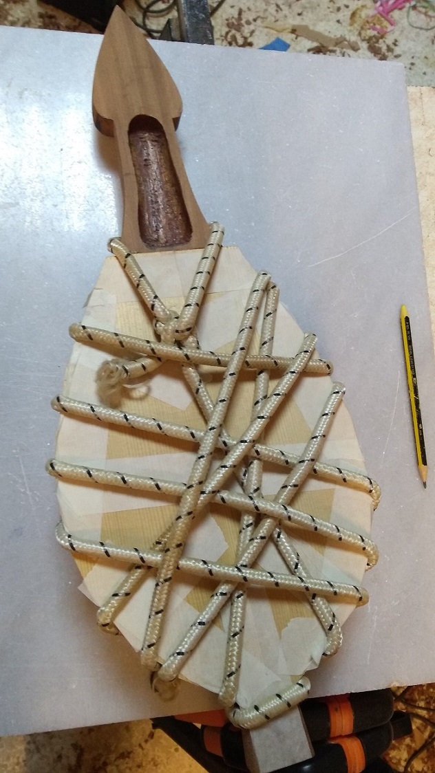

Σχεδιάστηκε σε λεπτό χαρτόνι, κόπηκε το περίγραμα, και ξεκίνησε το άδειασμα..
Για καπάκι χρησιμοποίησα ενα περίεργο σε ιδιότητες έλατο, τραγανιστό,χωρίς ελαστικότητα και βαρύ, το οποίο το είχα πάρει ρετάλι για κανα τζουρά..,και για ταστιέρα διάλεξα ένα κομμάτι παλίσανδρο.
**να συμπληρώσω οτι η συγκεκριμένες λύρες φιάχνονται με καπάκι απο πεύκο.

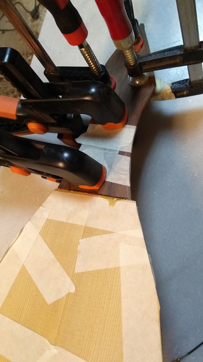

Τα πλαινά έχουν σαν πάχος περι τα 5mm,και στην πλάτη του σκάφους γύρω στα 3mm. Το καπάκι είναι στα 3mm παντού και στο σημείο ανάμεσα στις τρύπες,έχω φιλετάκι/καμάρι 2mm πάχος το οποίο όμως ίσα που ξεπερνάει τις τρύπες σε μήκος.δέν είναι απο πάνω μέχρι κάτω σαν κανονικό καμάρι λυρών.
Κόλλημα των τριών κομματιών ξύλου με ψαρόκολλα... κι έτοιμο!
 Δεν νομίζω να υπάρχει άλλο όργανο εκτός απ΄τις λύρες Θράκης,με λιγότερα τεμάχια ξυλου..!!

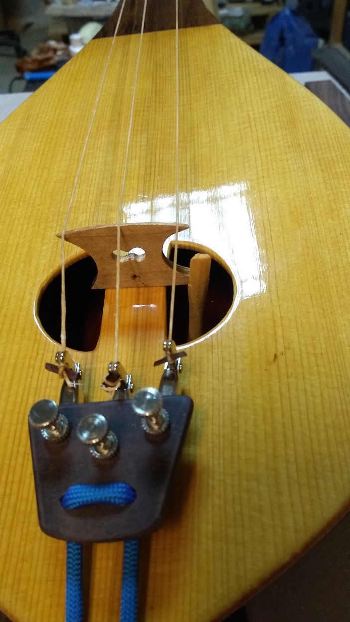

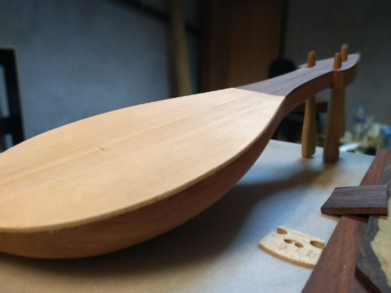

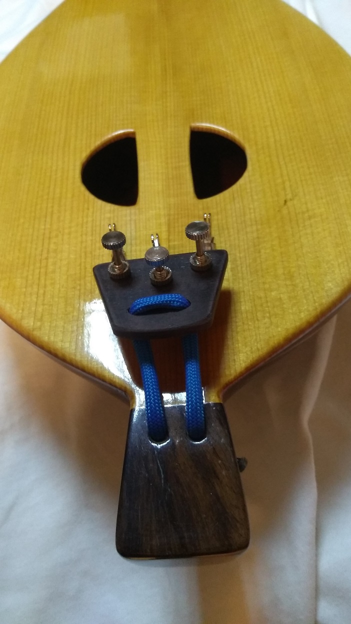

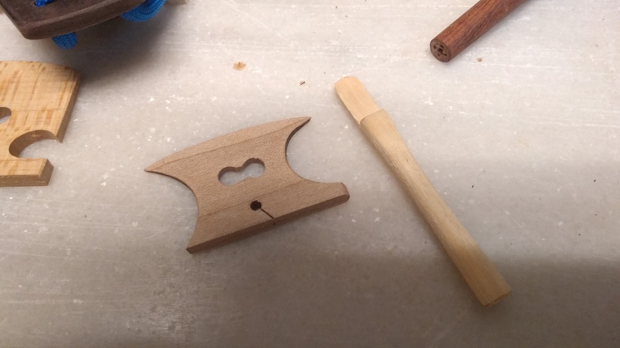

Σχεδιασμός του χορδοκράτη, αποτυχία, μετατροπή.. σχεδιαμός γέφυρας και ψυχής.
Σφενδάμι η γέφυρα, έλατο η ψυχή

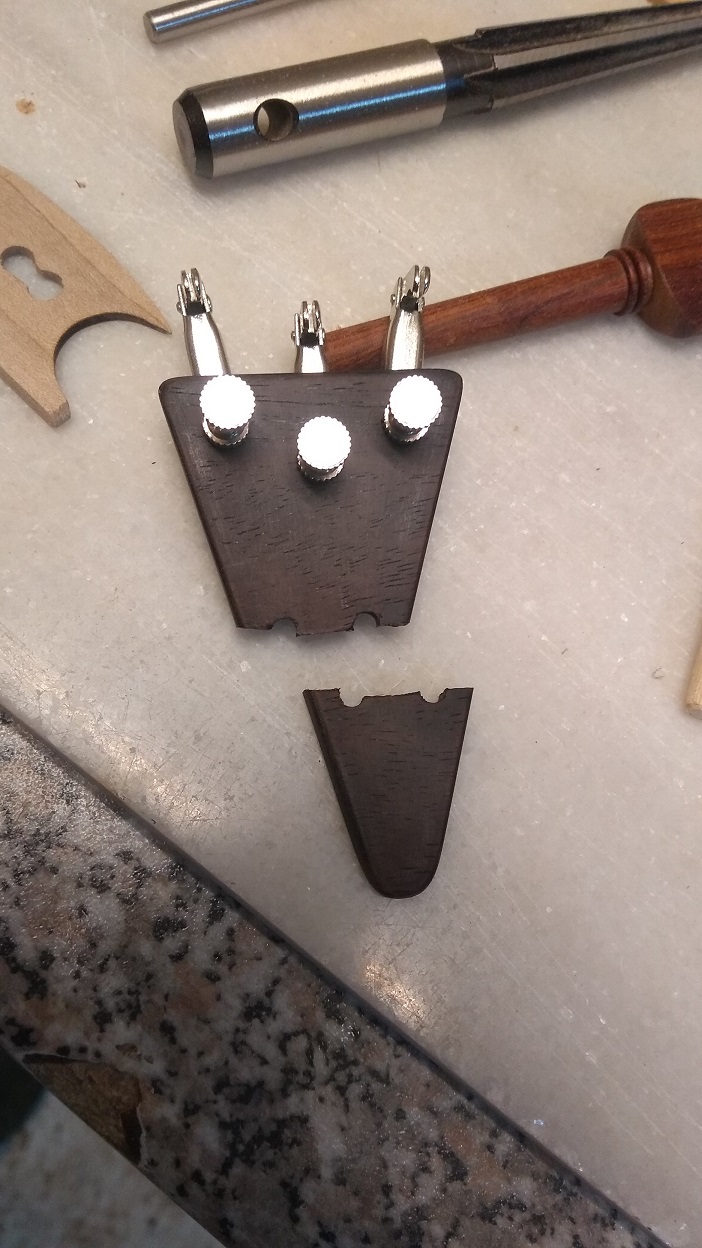

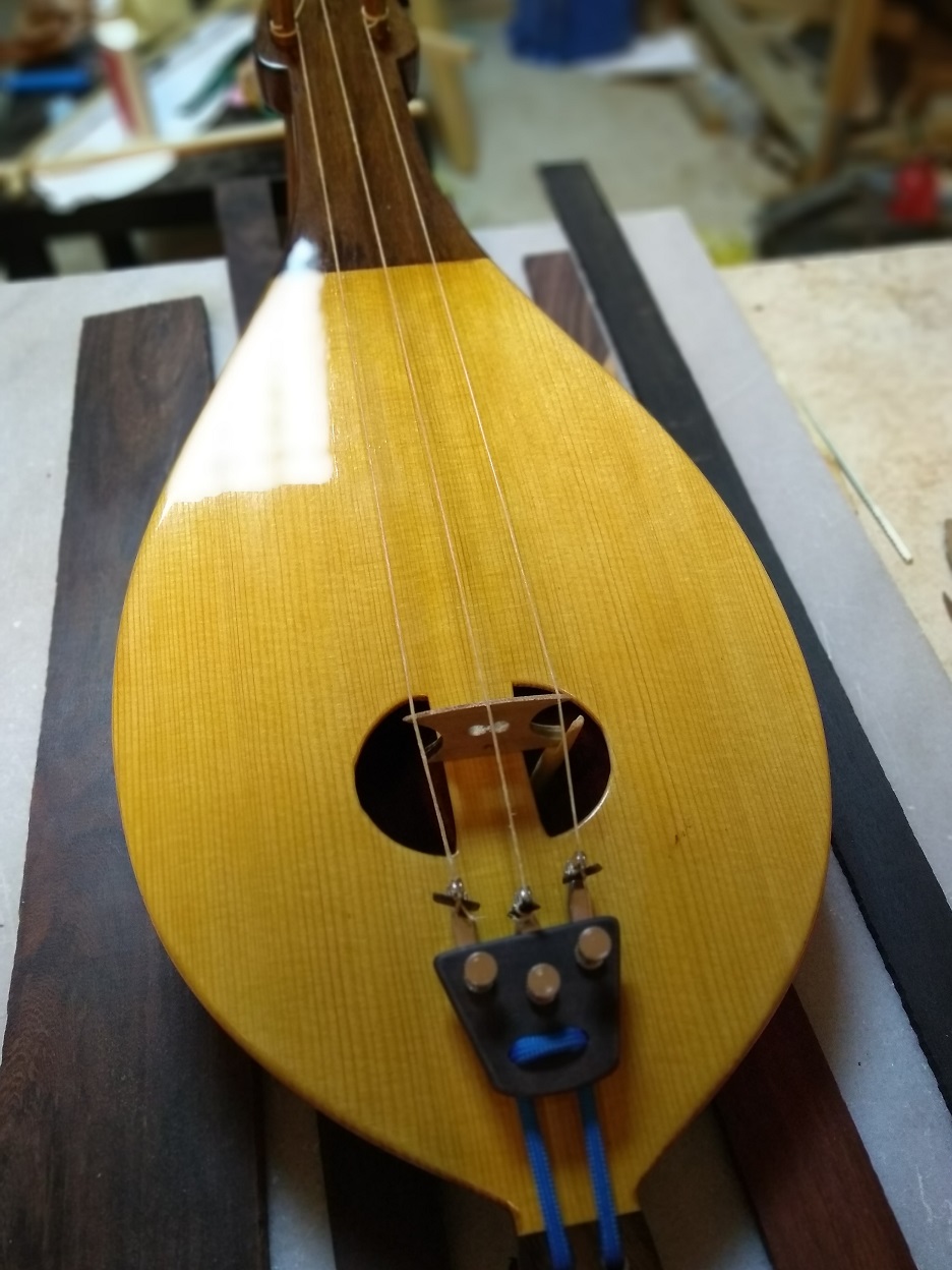

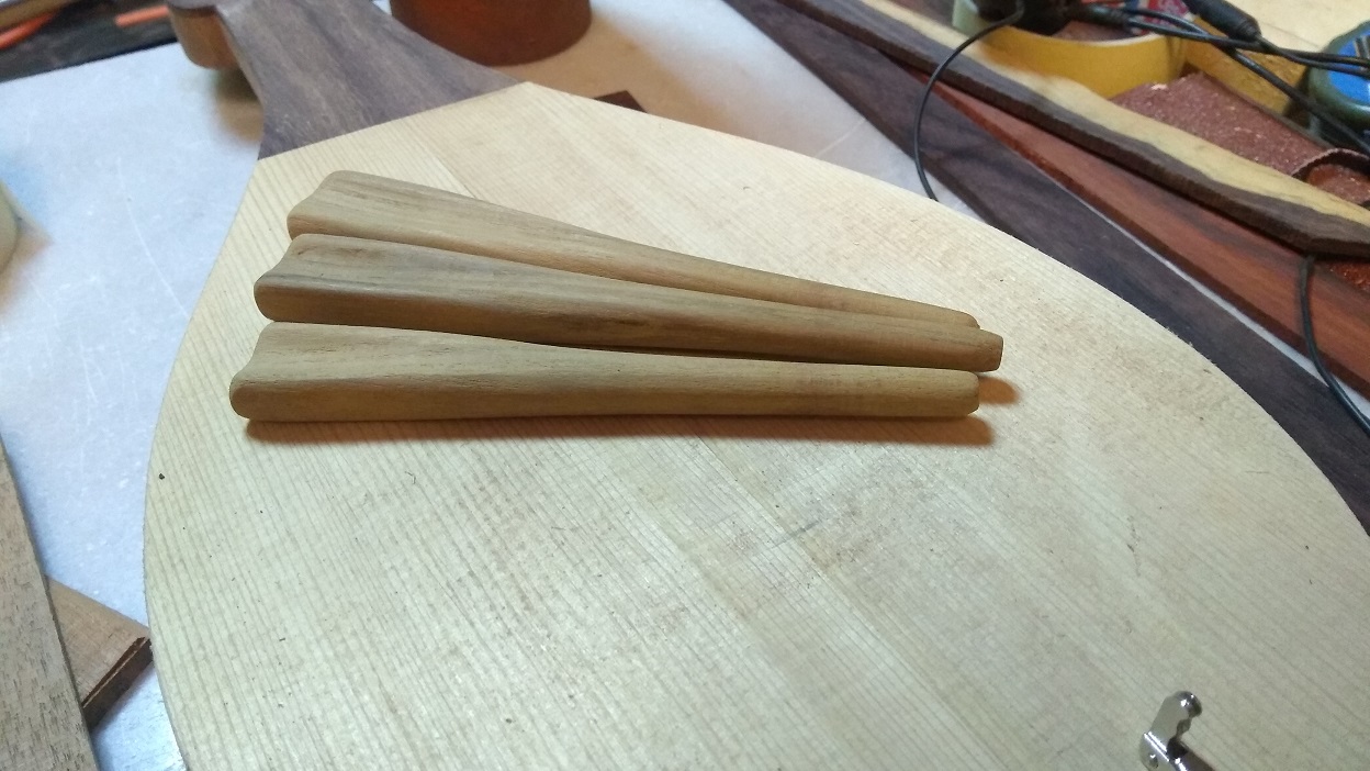

Ο παλιός χορδοκράτης πιό κοντός, προετοιμασία για βερνίκι, γομαλάκα, και αλοιφή γυαλίσματος βινυλίων στο τέλος

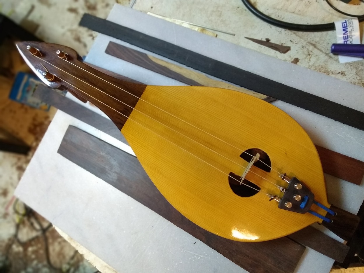

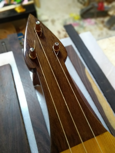

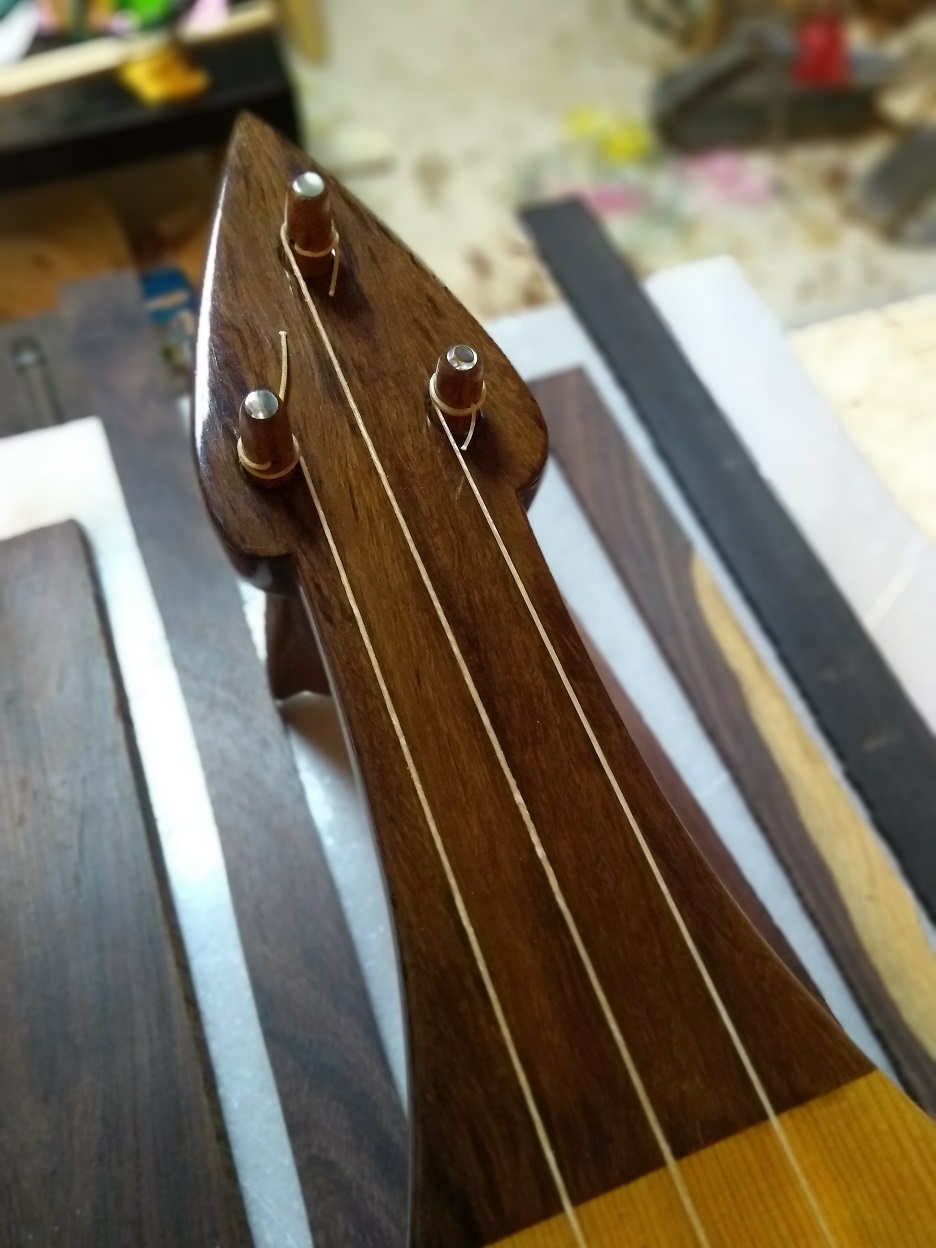

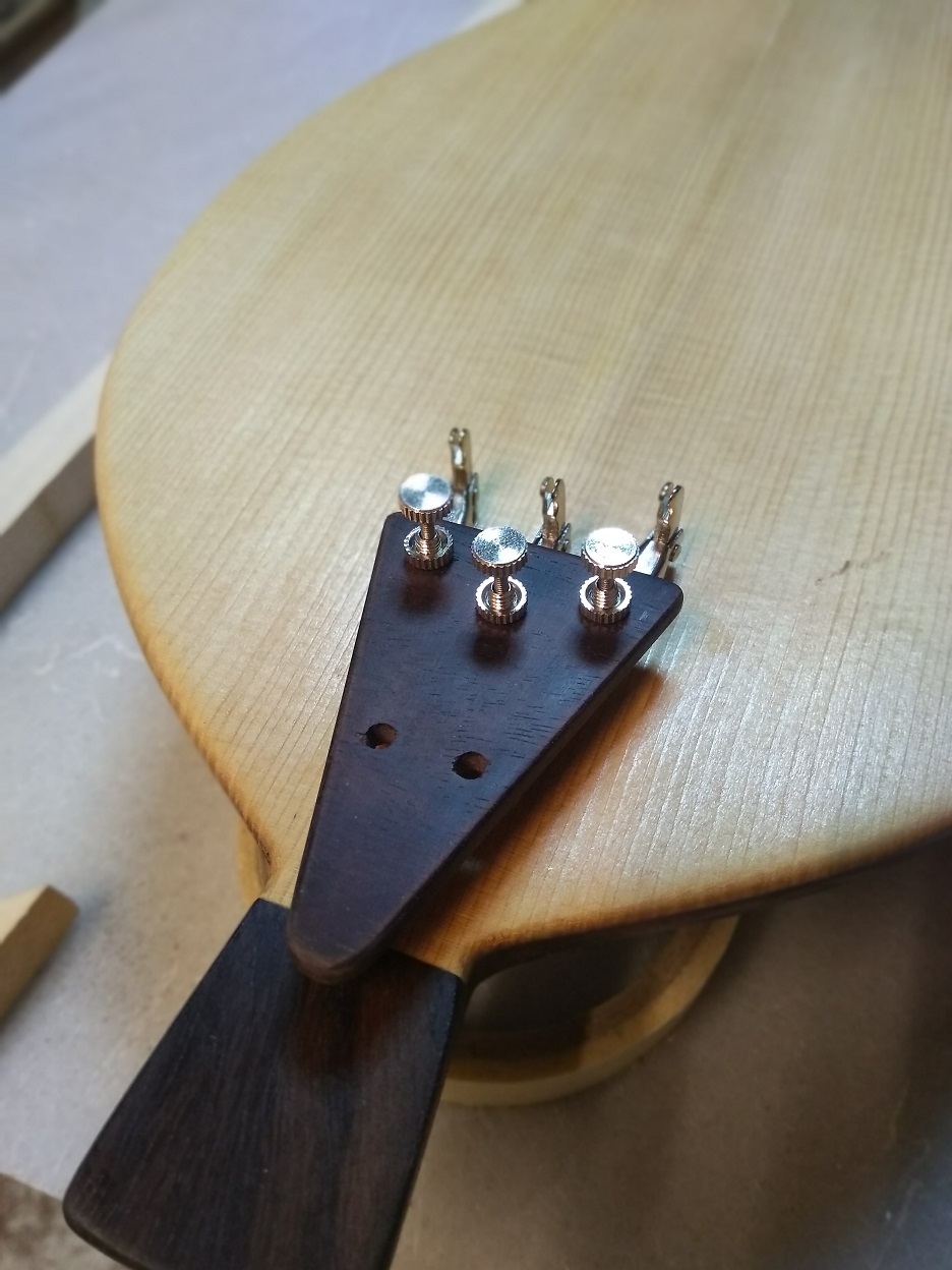

Ξέχασα να πώ για τα κλειδιά που είναι απο μουριά, και για μικρομετρικό κούρδισμα, ρυθμιστηράκια πάνω στον χορδοκράτη.
Αρμάτωμα με εντέρινες χορδές,όχι κάτι ιδιαίτερο. Με πάχη 1mm για ΣΟΛ κ ΡΕ , και 0,60mm για τη ΛΑ,για αρχή αυτά τα πάχη.
Μήκος χορδής ΛΑ κ ΣΟΛ 29.5cm , και 33cm η ΡΕ
Κούρδισμα ΛΑ4 , ΡΕ4 , ΣΟΛ4 όπως κουρδίζονται οι Θράκης

Κλείνωντας ήθελα να πώ οτι σάν κατασκευή οργάνου είναι εύκολη,εκτός το άδειασμα.. ;),και θα το πρότεινα σε όσους το σκέφτονται,να το ξεκινήσουν.

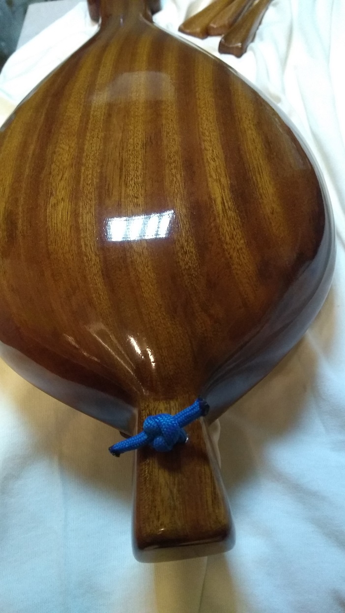

Ευχαριστω letasos,να ξεκινησεις ειναι καλη ιδεα! Κι εγω ασχετος με λυρες ειμαι, εφαρμοζω ο,τι ξερω μεχρι στιγμης, Ο χορδοκρατης αυτος ειναι στον αερα, τεντωμενος με τις χορδες απο την μια πλευρα,και δεμενος με σχοινακι απο την αλλη.
Καμαρια στις λυρες Θρακης δεν μπαινουν.εγω που εβαλα μια ενισχυση κατω απο τη γεφυρα 1x6cm των 2mm,το εβαλα για ψυχολογικους λογους ,να ειμαι πιο ησυχος,αλλα κι επειδη τα καπακι μου ηταν ισοπαχο 3mm.
Κανονικα σε αυτες τις λυρες ξεκιναει 4-5mm στο κεντρο του καπακιου (συμφωνα με τα γραπτα) και λεπταινει σταδιακα μεχρι τις ακρες του,απο την εξω μερια του καπακιου.απο μεσα ειναι επιπεδο.
Στις Κρητικες αφηνουν ενισχυση στη μεση κατω απο τη γεφυρα,κατακορυφα,ενα ειδος καμαριου ας πουμε.
Τις τρυπες τις ανοιξα αφου αποφασισα που θα μπει η γεφυρα πρωτα, και τη γεφυρα αποφασισα να τη βαλω εκει που ακουγοταν καλλιτερα :) ετσι προεκυψε κ η κλιμακα 29.5cm
Οι παλιοι επισης,αρχιζαν κ μεγαλωναν υστερα τις τρυπες μεχρι να γινει ο ηχος της λυρας δυνατος. αντιστοιχα οπως και στα τριχορδα.
Αν βρω το αρθρο θα το ανεβασω,τι καναν τουλαχιστον παλια για το θεμα θεση γεφυρας,τρυπες,κ μεγεθος τρυπας.

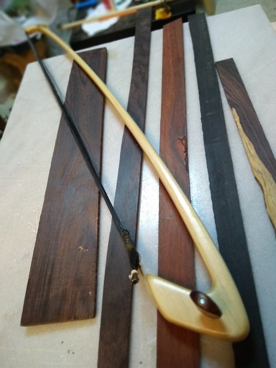

 Σήμερα ολοκληρώθηκε το..εγχείρημα τελειώνοντας το δοξάρι,
κ τώρα ξεκινάει το ..έγκλημα,το ακουστικό!    {music012} {music012} {music003} {music003}
