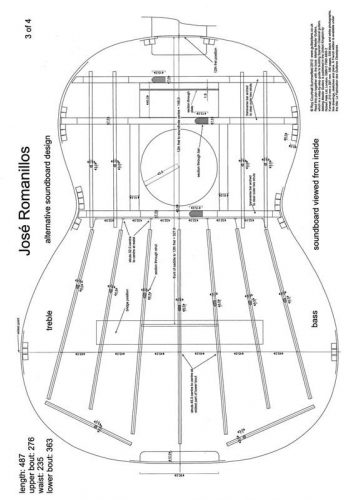

Το επισυναπτόμενο σχέδιο Romanillos 1973 εφάρμοσα στην κατασκευή της κιθάρας που έφτιαξα πριν αρκετά χρόνια  (20 -30? God knows!).
Με τα πράσινα βελάκια δείχνω τα 2 λεπτά struts,σε κάθε πλευρά του upper bout του καπακιού, πιστεύω σε μια εμφανή προσπάθεια του να  κάνει πιο ενεργό και να ενώσει  ηχητικά  το lower με το upper bout.
Ξεκινάνε πέραν του δεύτερου cross strut και περνώντας κάτω από αρκετά φαρδιές γέφυρες των καμαριών (cross struts) καταλήγουν δεξιά αριστερά της ταστιέρες σχεδόν στο τέλος του upper bout.
Η κιθάρα που έφτιαξα με αυτό το σχέδιο  έχει καπάκι 1,65 χιλ πίσω από τον καβαλάρη και  κάνει tapering στο 1,45 χιλ στις  άκρες του καπακιού.
Δεξιά και αριστερά της ταστιέρας στο 1,60 χιλ Μπροστά από τον καβαλάρη στην περιοχή των τριών κεντρικών fun struts έχει πάχος 1.8 χιλ
Διαστάσεις κιθάρας Ρομανιλλος αλλά πάχη καπακιού La Leona Όλα μετρημένα με ακρίβεια με Hacklinger gage.
Μπορείτε πιστεύω να ακούσετε την συμμετοχή του upper bout στον ήχο της κιθάρας
Ε θα μου πείτε δεν είναι σημαντική συμμετοχή but is there.
Αυτό παρoλες τις μελέτες που αποδεικνύουν? Ότι η περιοχή της κιθάρας από την τρύπα μέχρι το τέλος του upper bout είναι ηχητικά νεκρή που εγώ ταπεινά πιστεύω ότι δεν είναι και εξαρτάται από την όλη κατασκευή της κιθάρας Δηλ εάν το πάχος του καπακιού εκεί ήταν 3 χιλ η κιθάρα θα είχε τον ίδιο ήχο? Εάν έλειπαν τα επιμήκη (λεπτά struts) που ενώνουν το lower με το upper bout θα είχε την ίδια ηχητική ανταπόκριση;
