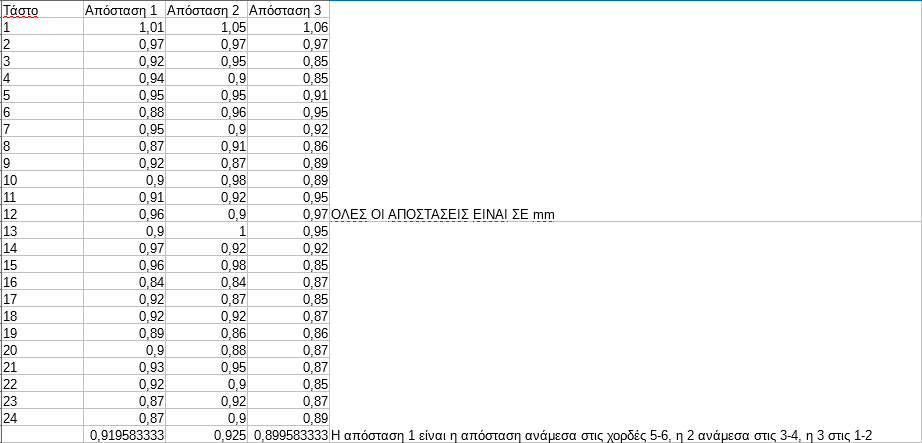

Πήρα ένα μπράτσο από το ebay και μέτρησα με παχύμετρο τις αποστάσεις στα τάστα. Αν μπορεί κάποιος με περισσότερη εμπειρία να μου πει αν χρειάζεται να τρίψω κάποιο τάστο σύμφωνα με τις μετρήσεις θα είμαι ευγνώμων! Επίσης ψάχνω και για κελεμπέκι μουαρέ(flamed maple) για top τώρα που ο Σοφιανός δεν το έχει σε στοκ, οπότε αν μπορεί κάποιος να μου πει κάποιον έμπορο ξυλείας(Θεσσαλονίκη αν γίνεται) θα είμαι ευγνώμων και γι αυτό!

Νικηφόρε πρέπει να μην το έθεσα σωστά. Αυτό που έβαλα είναι το ύψος του κάθε τάστου από την ταστιέρα

πρέπει να πεις περισσότερα. Καταρχάς σε τι όργανο αναφέρεσαι (από αριθμό τάστων και σφεντάμι μουαρέ για top, υποθέτω ηλεκτρική κιθάρα)... σε ποιά φάση της κατασκευής είσαι κλπ.
οι τρείς αποστάσεις ανα τάστο είναι σε διαφορετικές θέσεις του ίδιου τάστου (π.χ. μπάσα - μέση - πρίμα ?)
Ό,τι και να είναι πάντως, δεν νομίζω ότι με ξερά νούμερα θα βγάλεις άκρη. Νομίζω ότι πρέπει να μπει το μπράτσο πάνω στο όργανο (με καβαλάρηδες και χορδές και υπό τάση, κανονικά) ώστε να μετρήσεις πλέον την πραγματική κατάσταση (action, relief κτλ.). Κι έπειτα πως θα τρίψεις με νούμερα, βλέπω π.χ. το 21ο τάστο να είναι ψηλότερο (0,95) από το 20ο (0,88) στη μέση, αλλά αυτό δεν σημαίνει ότι χρειάζεται οπωσδήποτε τρίψιμο γιατί μπορεί η γωνία της χορδής εκεί να είναι τέτοια ώστε παίζοντας το 20ο να μην ακουμπάει στο 21ο - και επομένως να μην "ταστάρει".
Με απλή λογική αυτά, δεν φτιάχνω ηλεκτρικές αλλά η γεωμετρία είναι ίδια για όλα. Περίμενε να σου πει τη γνώμη του και κανένας πιο ειδικός.
