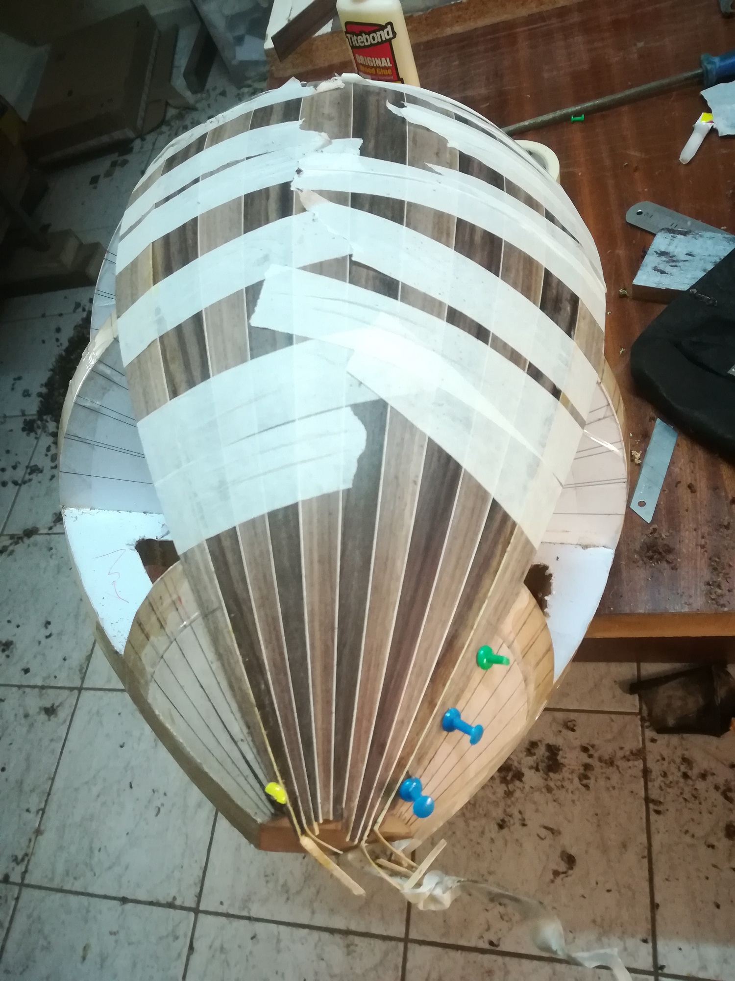

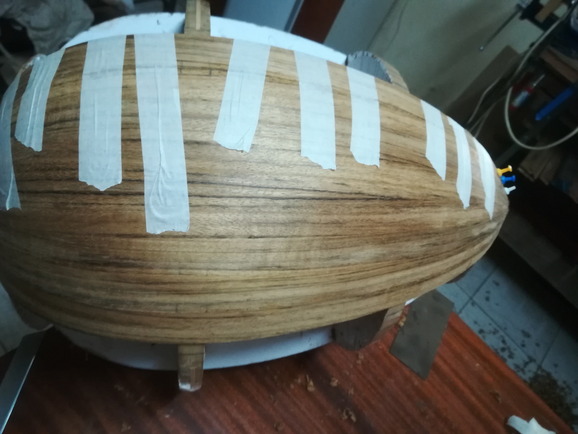

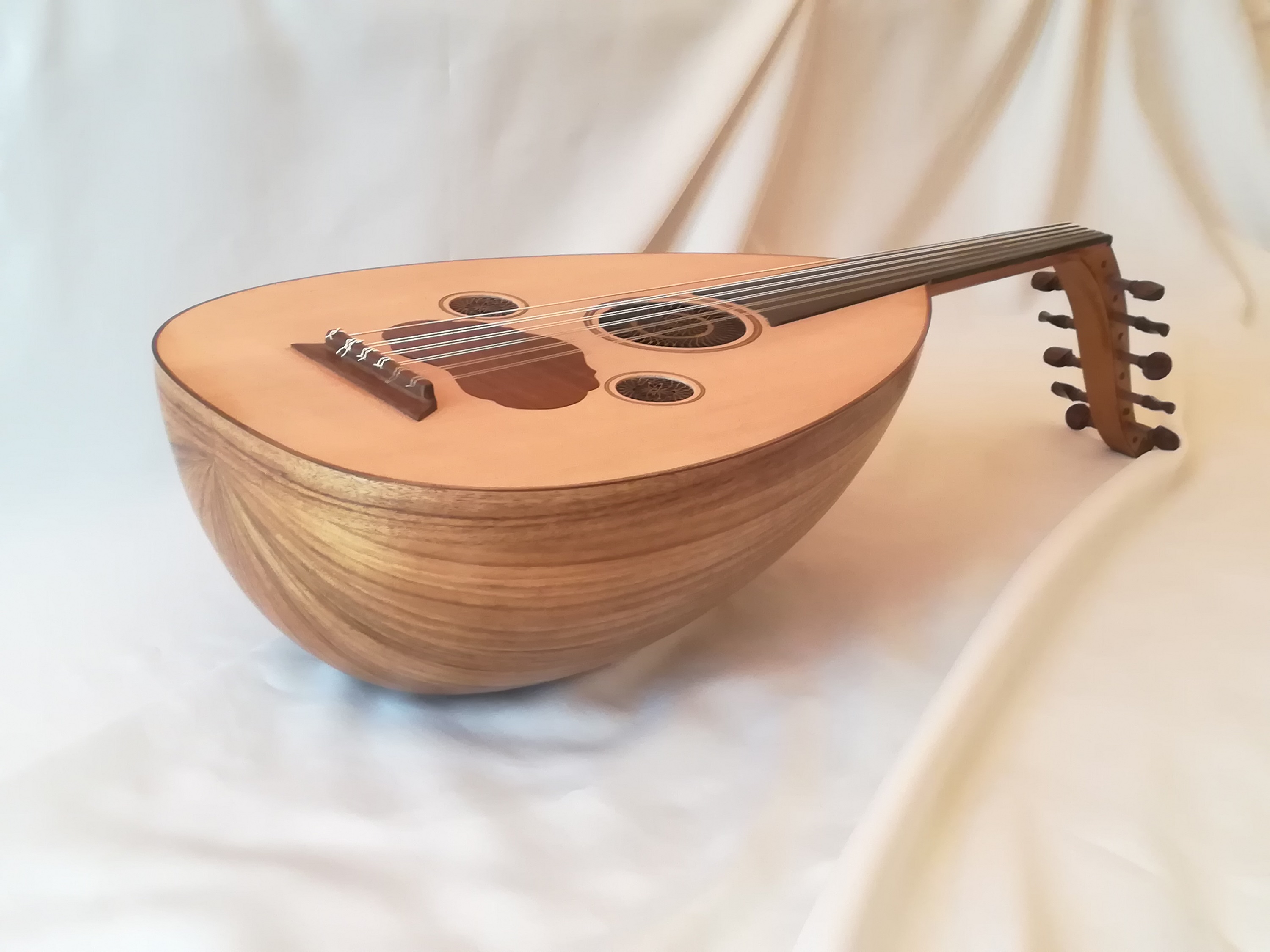

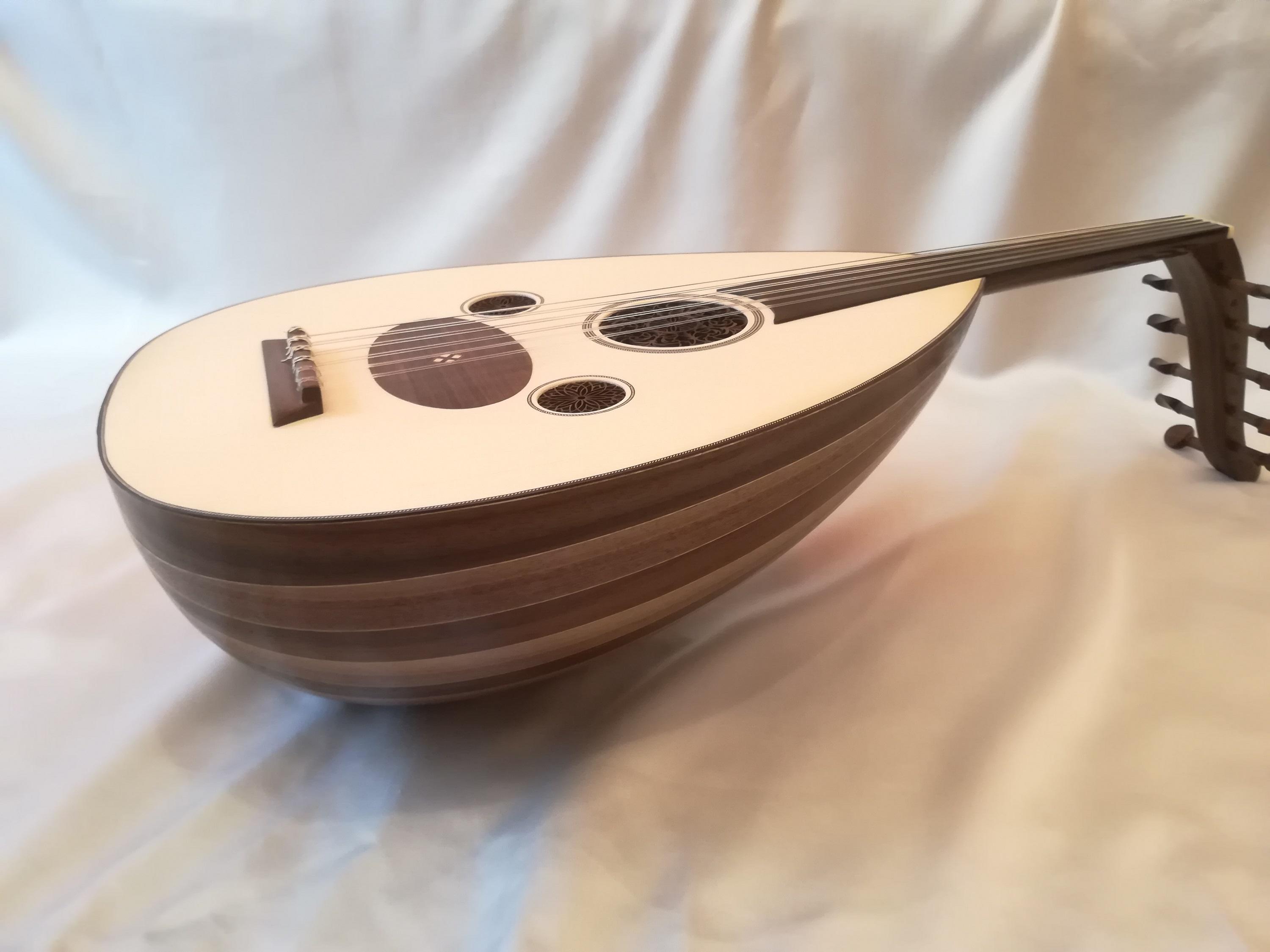

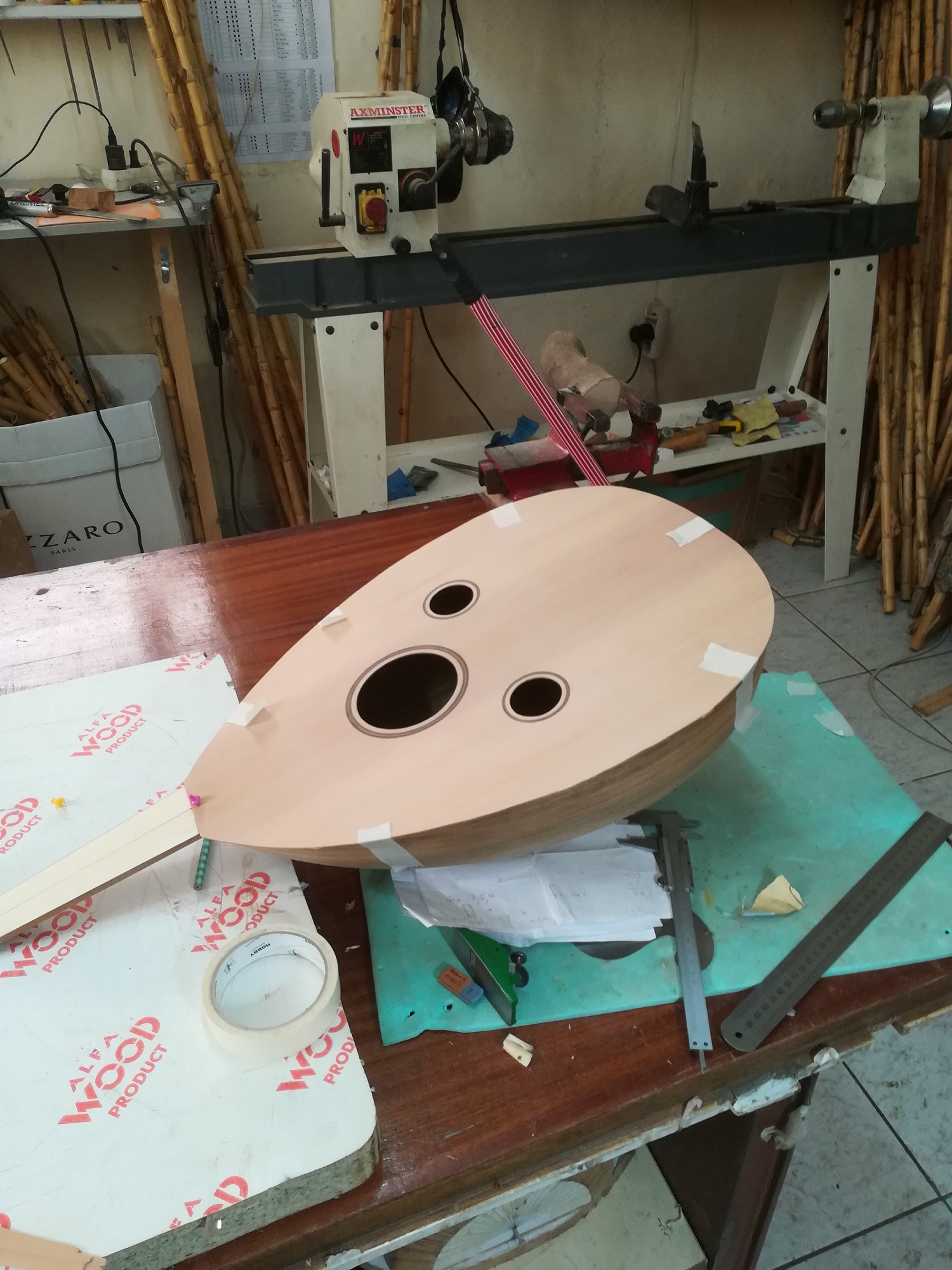

Καλησπέρα και από μένα. Παραθέτω μερικές φώτο από 2 ούτια που ολοκλήρωσα πρόσφατα και με τα οποία θα συμμετάσχω στην έκθεση. Το ένα έχει σκάφος παλίσσανδρο - καρυδιά και καπάκι έλατο και το άλλο, σκάφος ovangol και καπάκι κέδρο. Και τα 2 έχουν μήκος χορδής 58,5 cm.

Όμορφα όργανα.Ο παλισανδρος/καρυδια εμφανισιακά μου πάει καλύτερα.
Να υποθέσω είναι το ίδιο καλούπι ε;
Είναι τουρκικά η αραβικά;
Αν θες δώσε μας διαστάσεις σκάφους καθώς και κούρδισμα.

Σε ευχαριστώ Δημήτρη.  Ειναι από το ίδιο καλούπι με διαστάσεις 48,5εκ. Χ 15,5 εκ. και βάθος 18 εκ. Είναι τούρκικα ούτια για κουρδισμα ρε, λα, μι ,σι φα#, ντο#(ρε). Παρόλα αυτά τα έχω τσεκάρει και με χαμηλό κούρδισμα (δηλαδη ένα τονο κάτω) και ανταποκρίνονται μια χαρά.
