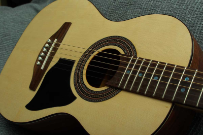

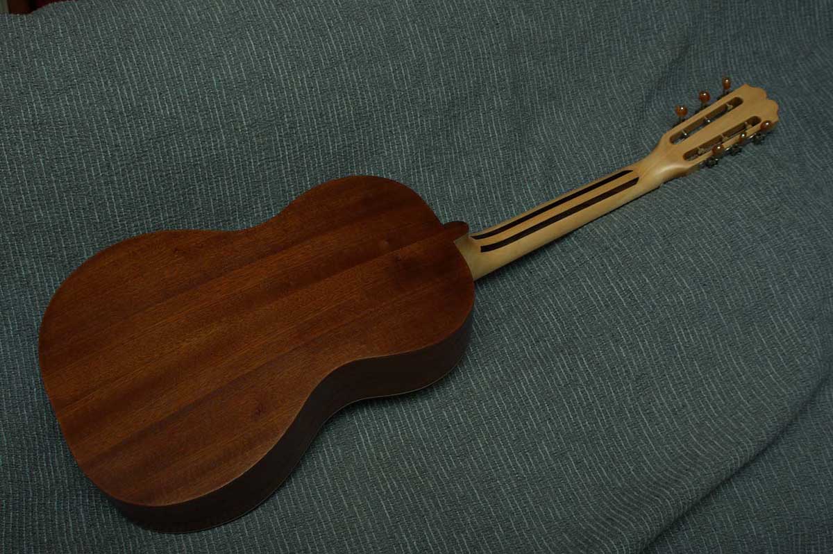

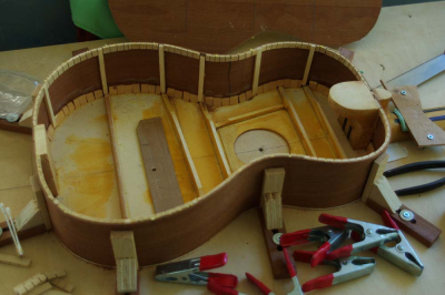

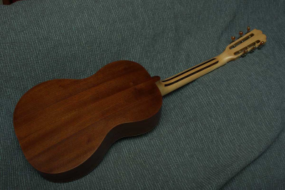

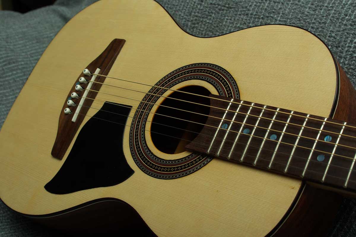

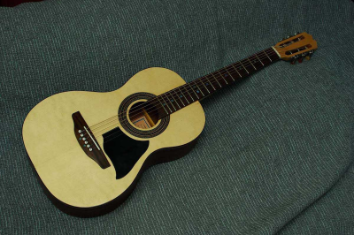

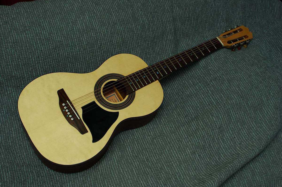

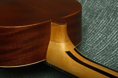

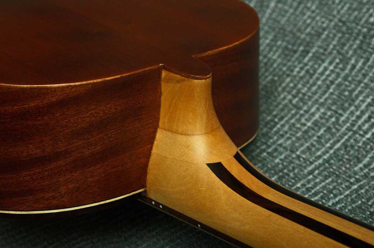

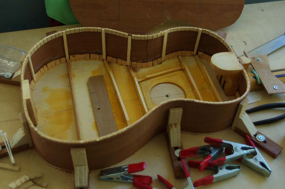

Ένα κιθαρόνι μέ πλαινά μαόνι Αφρικάνικο ( σαπέλι ) , πλάτη μαόνι Ονδούρας ( laminate ) , μάνικο φλαμούρι μέ κόντρες / ταστιέρα / φιλέτο / καβαλλάρη παλίσσανδρο , καπάκι έλατο . Διαστάσεις 46 μήκος , 24 μικρή καμπάνα , 32 μεγάλη . Κλίμακα 60 .
Ένωση μάνικου μέ Ισπανικό τακούνι .

Μπράβο Παύλο !
ελάχιστα γνωρίζω από κιθάρες, αλλά δε θέλω να τα προσπεράσω έτσι ...
Ομορφα όργανα , προσεγμένα στα υλικά και στην κατασκευή, άψογα !

Ωραιο όργανο Παύλε. Πολλά μπράβο.. Βάλε μας και λίγο ήχο ... και πάλι συγχαρητήρια.....
