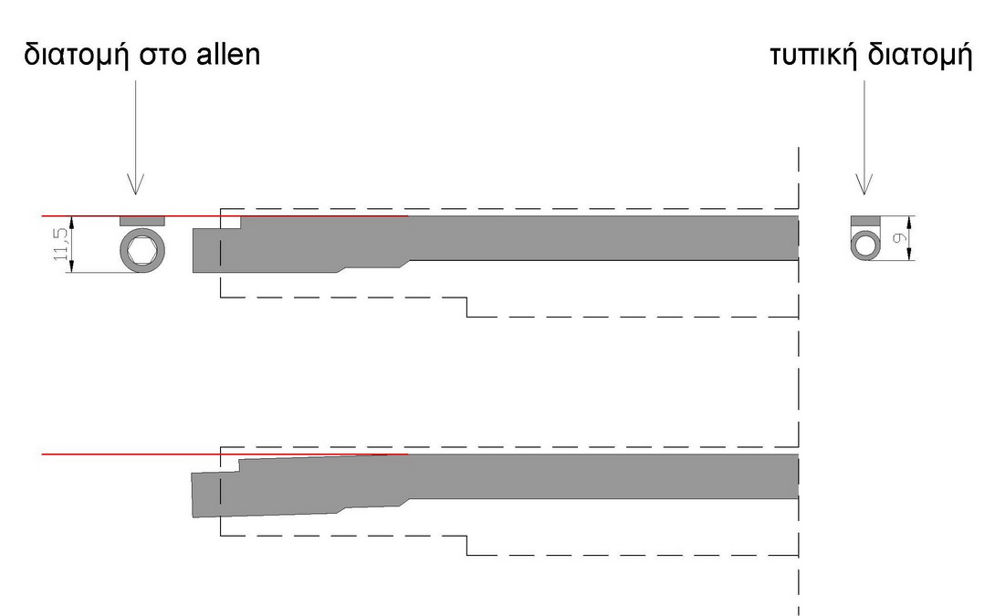

Το πρόβλημα είναι ότι η υποδοχή του άλεν "βουτάει" προς τα κάτω σε σχέση με την υπόλοιπη βέργα, όπως περίπου δείχνω στο σχεδιάκι παρακάτω

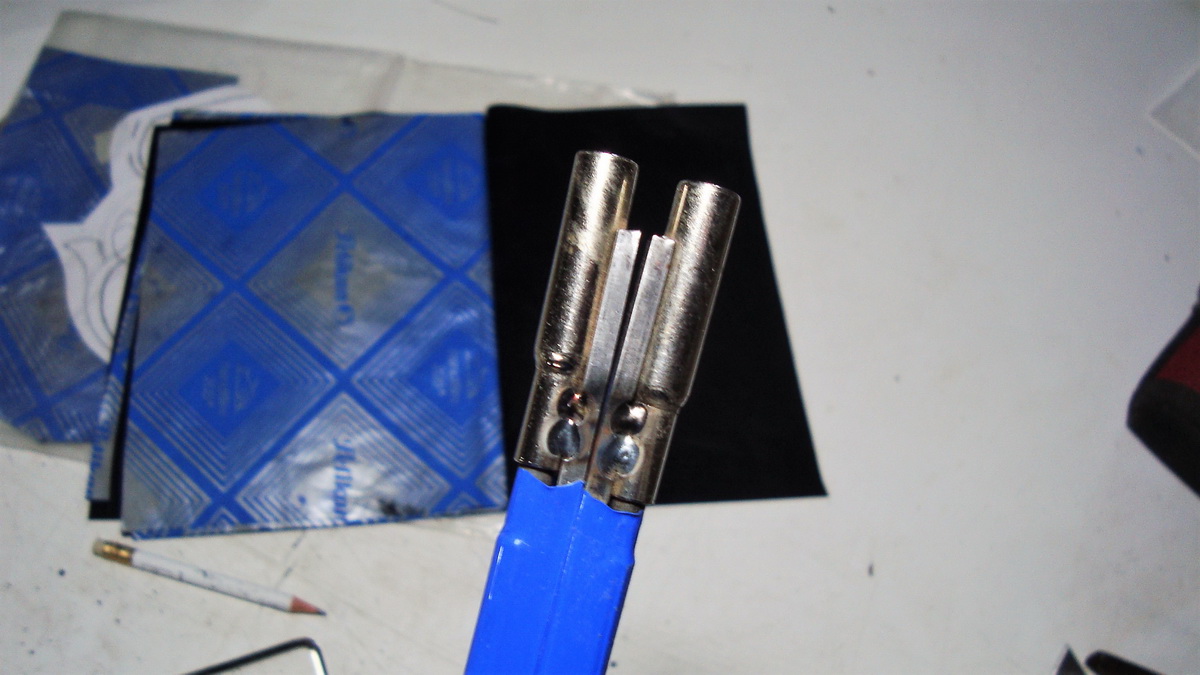

κι αυτό μάλλον δεν συμβαίνει σε ένα κομμάτι μόνο, εδώ δυο βέργες ακουμπισμένες "αντικρυστά" όπου φαίνεται καθαρά η κλίση (και οι δύο έχουν)
Δεν το είχα δει από την αρχή. Αποτέλεσμα ήταν να μην μου ταιριάζει το σκάψιμο με το ρούτερ ειδικά στην 'έξοδο" της υποδοχής - όπου φάνηκε ότι κάτι δεν πάει καλά. Μετά από συζήτηση με τον Vagges 2010 που έχει εμπιερία με βέργες, το ξαναγέμισα (την περιοχή της "έξόδου" της υποδοχής μόνο) και το έκανα με ράσπα / λίμα και καρμπόν για να ακολουθήσω τον πάτο. Προσπάθησα μήπως "έρχεται" με λίγη πίεση αλλά ...δεν, και δεν ήθελα και να το ζορίσω.

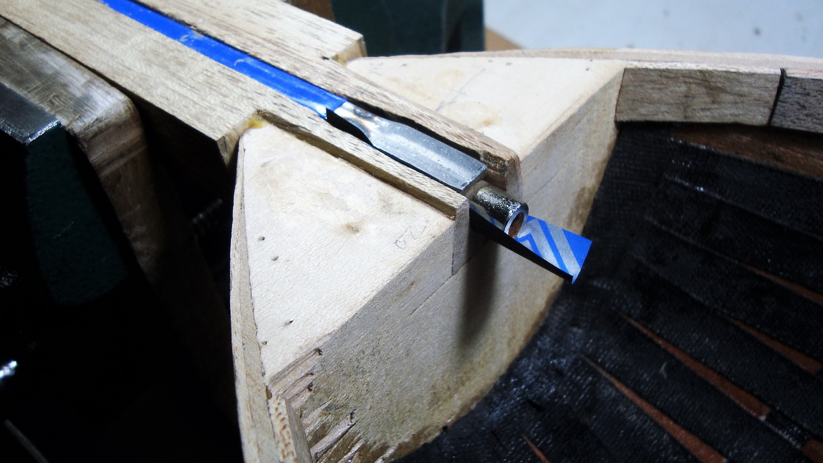

ναι, ακριβώς αυτό αν δεν έχεις περιθώριο από πάνω. Εγώ αφήνω 1-1,5 χιλιοστό "αέρα" πάνω για να μπει ένα κομμάτι ξύλο ανάμεσα στην βέργα και την ταστιέρα. Αν αφήσεις τόσο, δεν υπάρχει πρόβλημα ούτε με το καπάκι. Εδώ το θέμα ήταν ότι αν το έπαιρνα με ρούτερ θα ήταν υπερβολικά βαθύ το κανάλι.
Εναλλακτικά έσκαψα με κλίση στο τελευταίο κομμάτι (το "βαρελάκι" της υποδοχής) για να μην φάω πολύ "ψωμί" από το μόρσο ούτε να ενοχλεί η πλάκα στο πάνω μέρος

σωστά κατάλαβες, τώρα αν το έλυσα ή όχι, η νεκροψία θα δείξει  ;D ... το "ψωμί¨του μόρσου στο κάτω μέρος θα το ήθελα περισσότερο, αλλά οι υπόλοιπες πλευρές κόλλησαν πολύ καλά... πάντως στο επόμενο με βέργα θα κάνω το μόρσο ψηλότερο (βαθύτερο μέσα στον τάκο)
